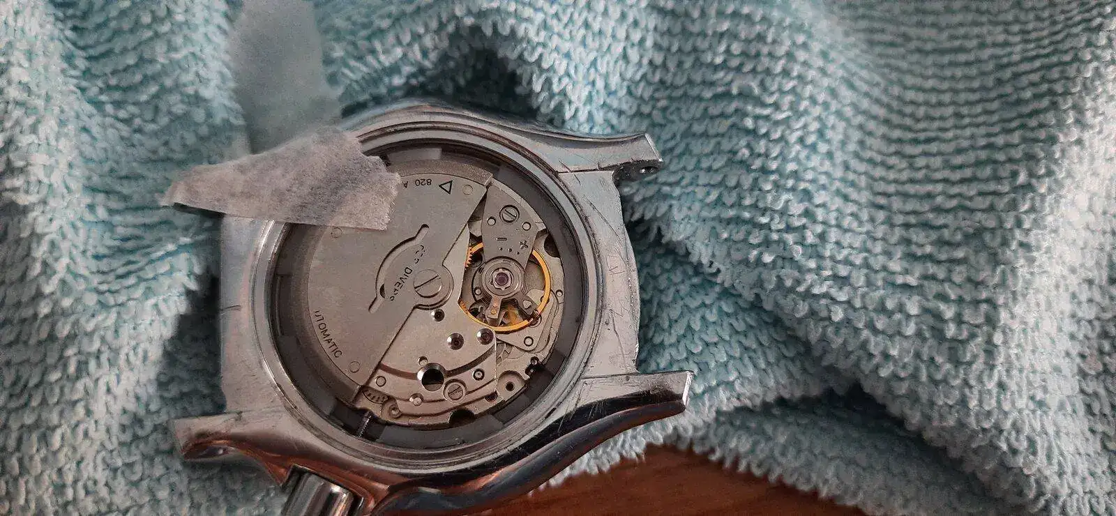

Por cierto. Cómo se ve este espiral,a simple vista ??

Se ve que esta bien, siempre y cuando no toque la parte de la espira que esta entre el piton y la raqueta. Se ve un poco deformada, pero si no llega a tocarse nunca con la que tiene al lado, el reloj andara bien. No podemos ver si se roza con el puente o el volante.
Parece que es un citizen 8200. Ten cuidado con esa espiral que es muy pequeña. Si no tuvieras que tocarla mejor. A no ser que se sepas hacerlo bien.
Reacciones: Alfa1
Sí,és un 8203. No toca por ahora . He puesto la foto porque; Como bien dices Ismabel,Las espiras del lado del pitó estában muy unidas y esto hace adelantar bastante.
He tenido que actuar sobre el codo de la espira,para modificar la posición del resto del espiral.
Ahora estoy controlando su funcionamiento y,parece que es acceptable.
Es muy pequeña,nada fácil rectificar.

Si antes de tocarla, adelantaba y ahora, despues de tocarla va bien, es porque en la foto esta parada y en marcha seguro que llevaba a tocarse. Has hecho un buen trabajo y mas teniendo la dificultad de que efectivamente, esa espiral es muy pequeña.
Me alegro que valla mejor. Ya solo seria tocar la raqueta para ajustar bien la marcha.
