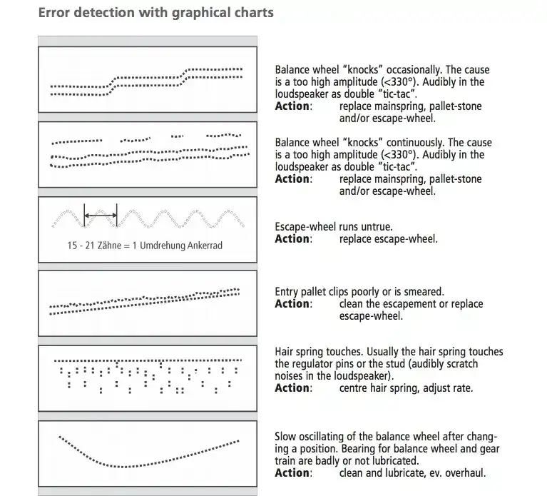

Yo miraría a ver si la espiral está tocando algo:
Reacciones: Ventura y Goldoff
Yo creo que quizas el piton de la raqueta este tocando con la volante.
Reacciones: Goldoff
Aparte de lo dicho por los compañeros, miraría si los pivotes del volante tienen mucho desgaste. Habría que ver también el desgaste del muelle real, sin descartar que en algún momento lo hayan sustituído por otro más debil. Yo me encontré un muelle más fuerte del que correspondía en un Buser y daba más de 360°.
Reacciones: Goldoff
Gracias por vuestra ayuda y por ese grafico tan explicito el cual me voy a guardar,
Creo que todos habéis acertado, el problema del grafico tan descontrolado del cronocomparador debía de ser por algún tipo de roce de la espiral aunque ya os digo que me ha costado encontrar el punto a la altura del pitón. Aparentemente no se veía rozar en ningún sitio pero al mover hacia arriba o hacia abajo el pitón había cambios significativos por lo que he tenido que ir moviendo muy poco a poco hasta encontrar el punto y después de un rato en el crono parece que ya no ha vuelto a dar esos saltos.

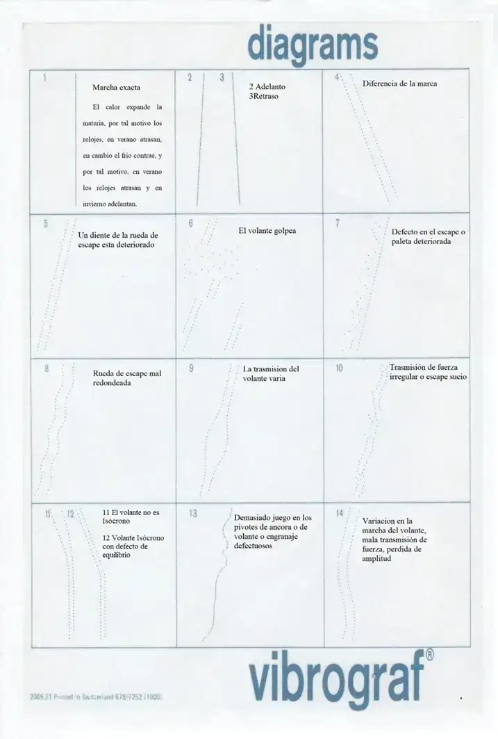

Apuntes de relojero 1967 2023 Galy&Cram​
Chuleta para identificar los gráficos.​
Por qué los relojes en verano atrasan y en invierno adelantan.
Si tu reloj adelanta y no da para más añádele peso, aminorara la marcha.
Si tu reloj atrasa y no da para más, quítale peso, incrementara la marcha, y adelantara.
Gráficos de crono comparador Vibrograf B 200
Reacciones: Marius Jacob, Ventura y Monsignore

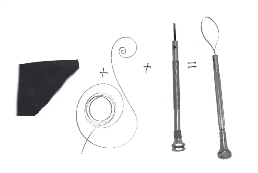

En los casos que no localizo, la incidencia recurro a pulir la boca de ancora.
Pulidor de bocas de ancora​
El pulidor, de bocas de ancora se suele utilizar cuando, detectamos baja amplitud, o le cuesta arrancar, para ello precisamos, sujetar el ancora con el mandril especifico de ancoras.
Herramientas y material
  • Cuerda de reloj de pulsera.
  • Destornillador.
  • Lija de grano medio.
Elaboración
Elegimos una cuerda, no demasiado gruesa, ya que nos tiene que encajar en el interior de la boca de ancora. Cojamos la cuerda y un trozo de lija de grano medio, doblamos la lija, atrapando en ella la cuerda, estiramos de la misma, de forma que nos quede bien rayada y áspera, calculamos el trozo de cuerda que vamos a precisar y la rompemos doblándola.
Retiramos la mecha del destornillador, en su lugar colocamos el trozo de cuerda doblado, introducimos los extremos, que habrá, ajustado si es preciso, una vez tengamos el pulidor, colocamos el ancora en el mandril, damos un par de pasadas, por las paredes internas del ancora, bruñéndolas.
