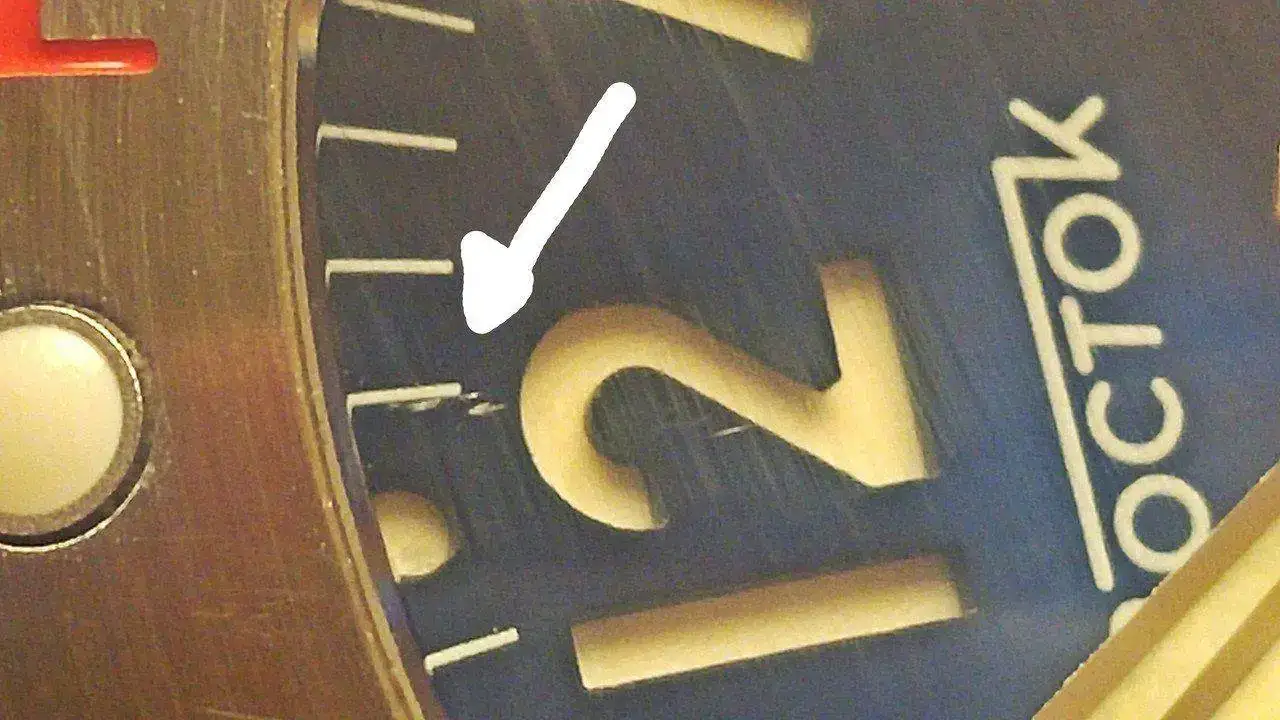

Haber si hay algo que no entiendo, uno de mis atractivos al comprar la edicion del 1967, era el extra del cristal zafiro, no tiene fama este cristal, de ser de mucha mejor calidad que un humilde plexi? No se decia que esta clase de cristal costaba mucho mas que se rallase que un humilde plexi, pues yo ya lo tengo rallado, el como no lo se, soy super cuidadoso con mis relojes de mi coleccion, tengo modelos sovieticos impolutos, y todos ellos son de cristal plexy, esta es la primera experiencia que tengo este tipo de cristales y la verdad muy muy desilusionado, a la primera de cambio rayote, algo que jamas me habia pasado con ninguno de mis otros modelos de plexi, digo yo , sera algo que ver lo que cuenta las malas lenguas y que cristal zafiro deje mucho que desear porque sea de origen chino? Yo era muy reticiente y tozudo de que vostok su producion era 100 % Rusa, pero ya empiezo a pensar que aquellas habladurias, puedan teber algo de cierto, y a las pruebas me remito.
¿Igual te lo rallaron en la fábrica Martinss?, a saber si te tocó un muñón poco cuidadoso. Pero yo he tenido tambien muchos relojes con zafiro y uno marqué una vez. Eso sí, fue un roce contra una pieza de gres.
De las malas lenguas me fiaria poco. El cristal de zafiro en sí, esta excluido de las normas del Swiss made de la FHS...así que no es dificil imaginar de donde pueden venir muchos de los de marcas asequibles o a saber.

No , no vino a si de fabrica, ya me conoces todas las fotos que suelo hacer, y esto a sido esta semana, al principio pense que era algo incrustado, pero que va , esta picado, se re referias al que fue a Moscu por el tema de la averia, fue el verde , mañana lo probare, de momento llego de Rusia hace unos dias, y nada mas abrir el paquete la segundera se pusa andar, por lo que ya es buena señal.
También hay que decir que hay zafiros y zafiros,,,, con diferentes calidades...
Eso es lo que creo yo miquel, que este es de muy mala calidad, estoy seguro que el plexy de toda la vida es mejor que esto.
