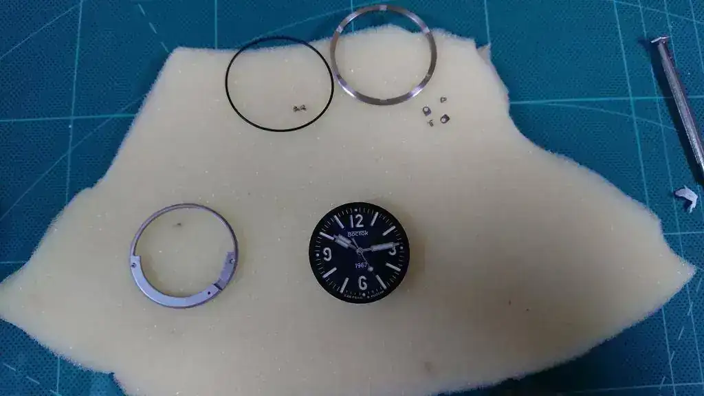

Buenas tardes a todos,
Ayer por la tarde le dí un bañito en la playa a mi recién llegado amphibia 1967
Esta mañana mirandolo veo que tiene un poco de condensación en el cristal
Opto por abrilo para ver que sucede, desmonto la tija y veo con asombro que en la corona no hay junta
La verdad que me he quedado sorprendido, he procedido a limpiarlo y acabo de pedirle una junta
Afortunadamente solo tenia un poco de óxido en la tija, que ya he eliminado, pero que mal rato he llevado
Creo que voy a contactar con Dimitri, a ver que me dice
Adjunto foto de la corona sin la junta
Esperando para ponerle la junta
Edito:
Al final contacté con meranom y recibí respuesta de dimitry
Me dijo que todos sus relojes pasan la prueba de 200 metros,( IMPOSIBLE EN EL MIO SIN JUNTA EN LA CORONA) que sentia las molestias y me enviaria una corona-tija con su junta
De momento sigo esperando, porque no he recibido ningún mensaje de envio por su parte
Por la mia ya le coloqué una junta en la corona
En esta semana he podido comprobar que el movimineto funciona sin problemas,
Finalmente Dymitri cumplió con su palabra y recibí la nueva corona con su junta
Respecto al movimiento,(el cúal ajuste)no puede ir mejor adelantando solamente 2 segundos al dia, y así lleva más de un mes
Un saludo a todos, gracias por vuestros mensajes solidarios y de apoyo

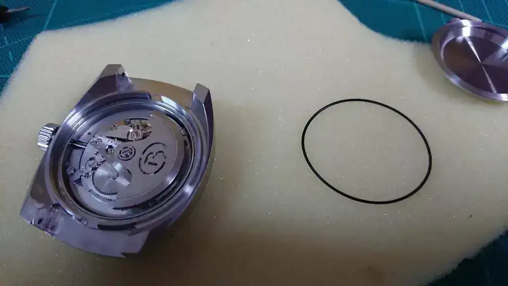

. Se ve una bata metálica con fijación diferente y aparentemente más estable y con junta para tapa también diferente a la que lleva habitualmente Vostok pero vista en otras marcas.
