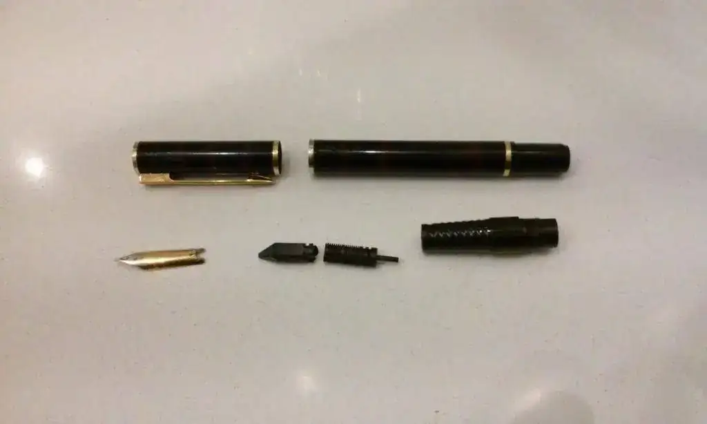

Tengo una Waterman Laureat que compré barata por tener el plumín corroido en el dorso pero que funciona perfectamente. Bueno, funcionaba.
La he usado para hacer experimentos diversos y hoy he querido hacerle una limpieza a fondo. Tirando he sacado el plumín si problemas pero al tirar del alimentador lo he roto.
¿Qué tengo que hacer?
¿Buscar un alimentador nuevo? (¿dónde?). ¿Pegarlo?. Dado el estado del plumín, ¿dejarla para recambios?...
¿Qué harias tú en mi situación?

La foto

Hola:
Por desgracia ese tipo de "roturas", no tiene solución, demasiado poco espacio a unir.para intentar pegarlo, aún con el adhesivo más potente. Ademas soporta tensión a la hora de escribir.
Se trata de una estilográfica barata (no por ello mala, es excelente, la conozco), creo que podrías intenta acoplar un alimentador de otra pluma que tengas en despiece (china o de las de colección de kiosco), lo importante es que el diámetro sea el adecuado y se acople bien al plumín.
Suerte

Mi primer pensamiento fué la de acoplarle un alimentador de alguna de las plumas de colección de quiosco que me regalaron. Pero todas tienen un diámetro inferior al que preciso.
Me he puesto en contacto con T&T y estoy a la espera.

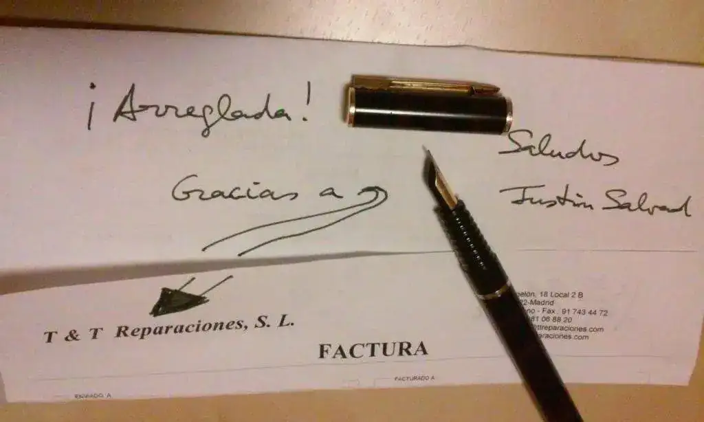

Tengo que felicitar a T&T. Me han proporcionado a vuelta de correo un alimentador para mi Waterman Laureat por un importe inferior a dos dígitos.
La podeis ver ya en funcionamiento. El plumín, pese a no estar en perfecto estado, funciona de maravilla. Suelta tinta muy generosamente, cual manguera. Me encanta! :)
T&T son unos fenómenos. Me alegro de que hayas podido poner de nuevo en marcha tu Waterman.
