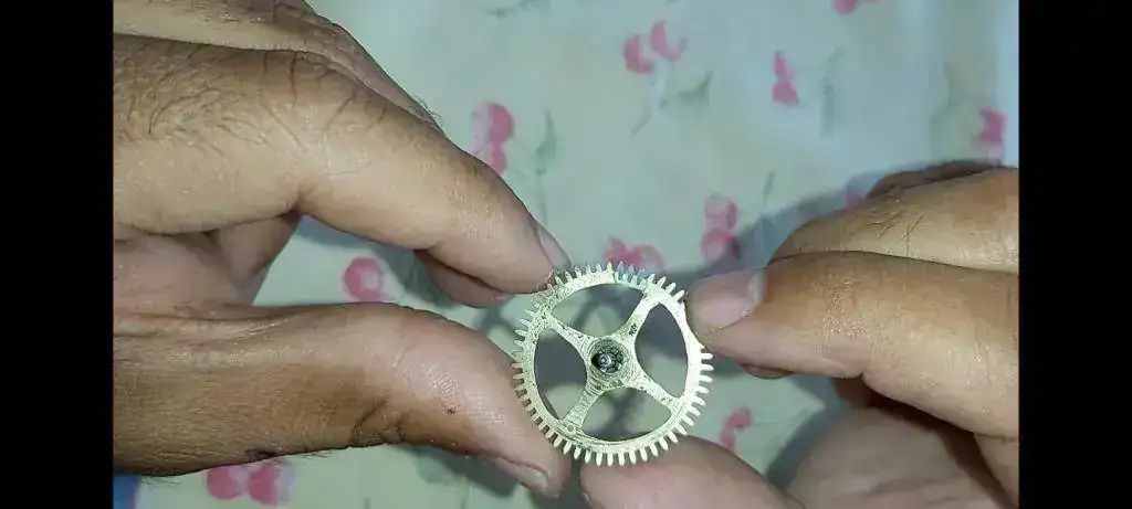

sabes donde podria conseguir la pieza Tonito?
es mas complicado encontrar la pieza que repararlo.
busca algun relojero viejo en tu localidad que te lo repare,
alomejor poniendole pasta de poxipol y marcandole los dientes...:popcorn:
mira olvida el exposi..:D

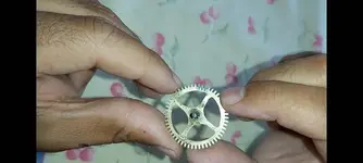

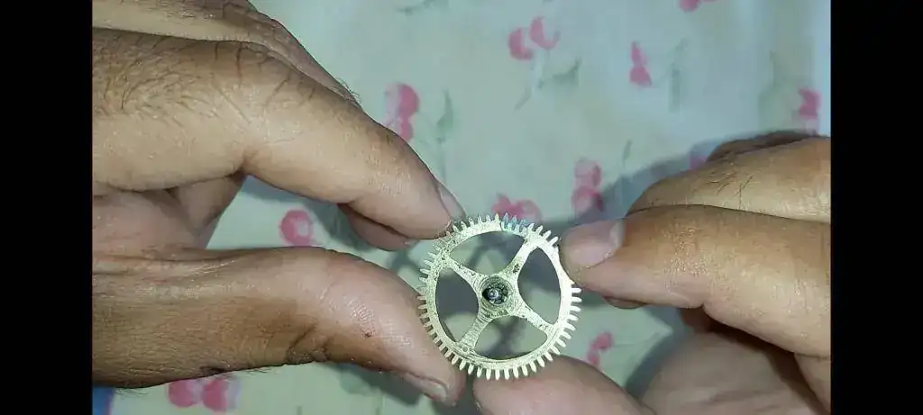

si te fijas la rueda tiene un cajon, un corte para abajo, eso es que esta rueda ya fué reparada y despues ha habido un desastre
en ese cajon le clavaron un diente postizo despues se soldó y luego se pulió esa es la pasta blanca que dices esa es la manera de poner un diente a qui ahora creo que le faltan varios pero ese es el esquema para reparlos, si te atreves no pierdes nada, si no busca lo que te dije un relojero viejo que te ponga esos dientes
despues de un tiempo he logrado restaurar la rueda dentada y funciona bien.subire un video a youtube ya os pondre el enlace.

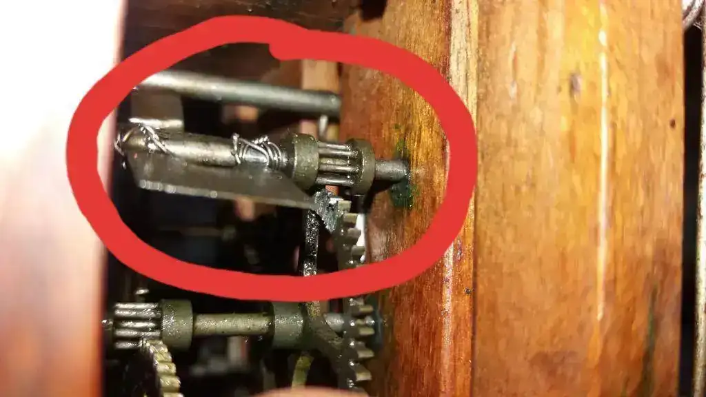

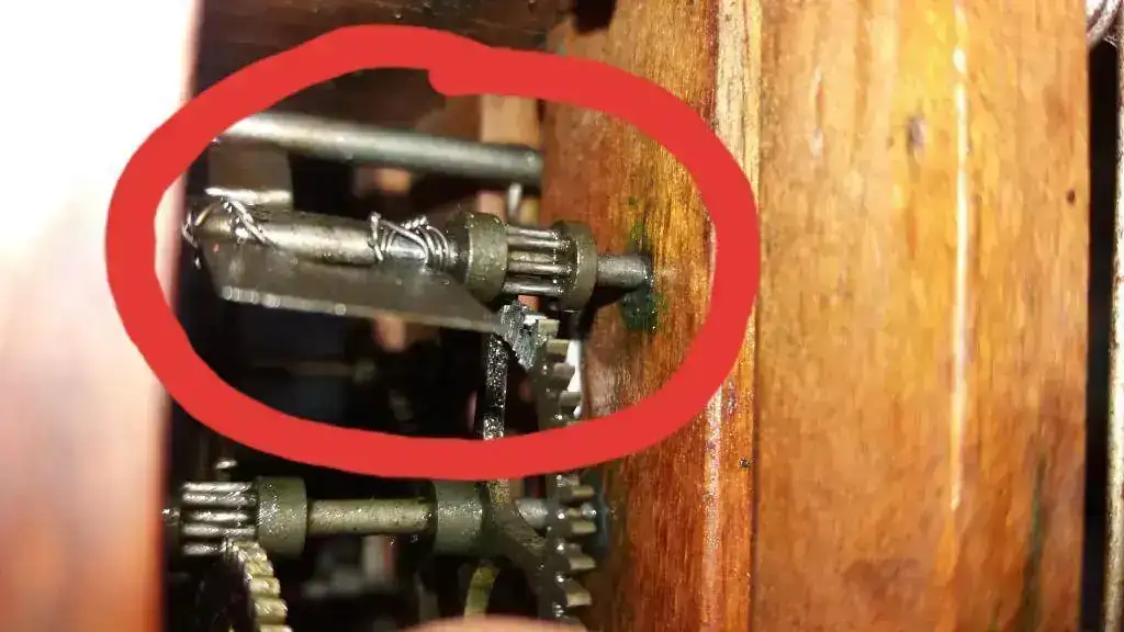

me gustaria preguntar para que sirve la palomilla esta que señalo porque la observo trabajar y cuando la rueda le da el impulso da vueltas pero nada mas,es mas cuando se para la rueda sigue dando unas pocas vueltas en su eje.
esa pieza se llama venterol
sirve para regular la velocidad de las campanadas,
veo que tiene una reparación y no se si cumplirá bien su funcion´las aspas de este venterol tienen que tener un poco de embrage con su eje no puede ser solidario a el
si no hace bien su embrage porque esté flojo dará las campanadas muy deprisa, fijaté bien en la pieza y si la sacas la podras ajustar para su buen funcionamiento

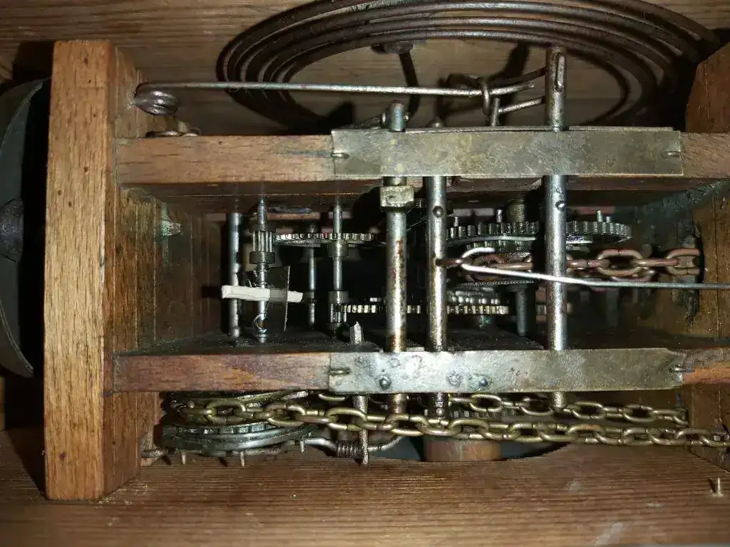

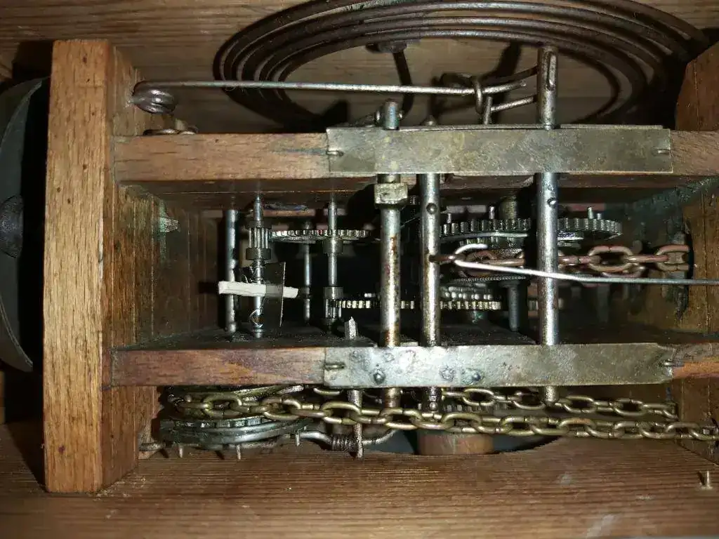

por cierto Tonito como se regula el venterol ahora le da por dar campanadas mas rapido igual es porque le e engrasao los ejes
los ejes no se engrasan nunca ni las ruedas, solo se engrsan los pivotes de los ejes y para ello tiene un engrasador, se le aplica aceite de relojeria gruesa pero muy poco
de todas maneras el venterol tiene que tener un embrage para graduar esta velocidad,
si si me referia a los pivotes de todas maneras ya e dao para regular el embrague sin desmontar...
lo podia haber hecho mejor pero no tenia ganas de volver a desmontar todo y la astilla de madera que le e puesto hace que toque mas despacio y la verdad que ahora va genial,antes no te daba tiempo ni a contarlas ::dnz::
:laughing1::laughing1:...parece un molino de la mancha....con cuatro aspas va mas despacio
A simple vista se le ve mucho aceite seco al rodaje
