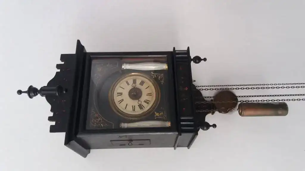

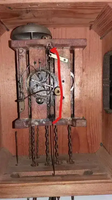

Buenas estoy poniendo apunto el reloj de mi bisabuelo que tendra mas de cien años y me gustaria tener alguna referencia de el porque no veo en la esfera ninguna marca
Y en la maquinaria tampoco lleva nada,si alguno sabe algo que lo comente porfa.
He conseguido que no se pare el pendulo enderezando el ancora y ahora el problema que tengo es que deja de tocar campanadas cuando quiere y ahora es lo que tengo que averiguar.

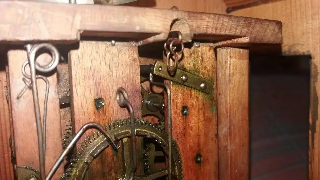

Tambien observo que en el suelo de la caja hay un gancho fijo y luego un enganche mas arriba supongo que igual se enganchaban los dos pero no tengo nada mas del reloj.
Alguna observacion?::bxd::
este reloj se denomina ratera, es una ratera de pendulo corto y maquina pequeña, pertenece al ultimo tercio del siglo 19 y esa palanca es para poner en fase la soneria cuando se desfasa, hay que poner una cuerda entre los dos enganches, hay que limpiar la maquina y aceitarla, yo puliria esas cadenas para que no den problemas de funcionamiento

La lastima que las agujas tienen un cuadradillo fijo y no se pueden ajustar por eso me marca 2 min antes.

es un selva negra
la aguja de las horas y el disco del despertador va a presión
pero suavemente la giras derecha izquierda, y cuando afloje tiras de ellas
con un pincel pequeño y gasolina la limpiaras bien, cuando sepas mas ya podras desmontar
despues se aceita los pivotes de los ejes con aceite de relojeria gruesa
Muchas gracias por tus consejos Tonito,he unido el gancho ese fijo con el otro pero no hay ninguna diferencia de funcionamiento y sigue atascandose de vez en cuando con tocar el gong,luego le muevo la rueda con un destornillador y si que toca parece que se enganche un poco,lo ire observando
El gancho ese que esta arriba en el centro sirve para algo???
a que gancho te refieres
al unir el tirador con el gancho del eje cuando estiras levantas la palanca y se dispara la soneria, de esta manera lo puedes poner en fase cuando se desajusta
ese reloj está muy grasiento no me extraña que no funcione nada se debe de pegar todo...:D
Vale creia que el tirador estaba clavado al suelo pero alfinal salió hacia abajo ��.Pues si tienes razon los uní y ya lo puedo poner en hora tirandole �� eso me viene bien por si le quito la pesa por la noche �� al dia siguiente ya lo vuelvo a sincronizar ��.

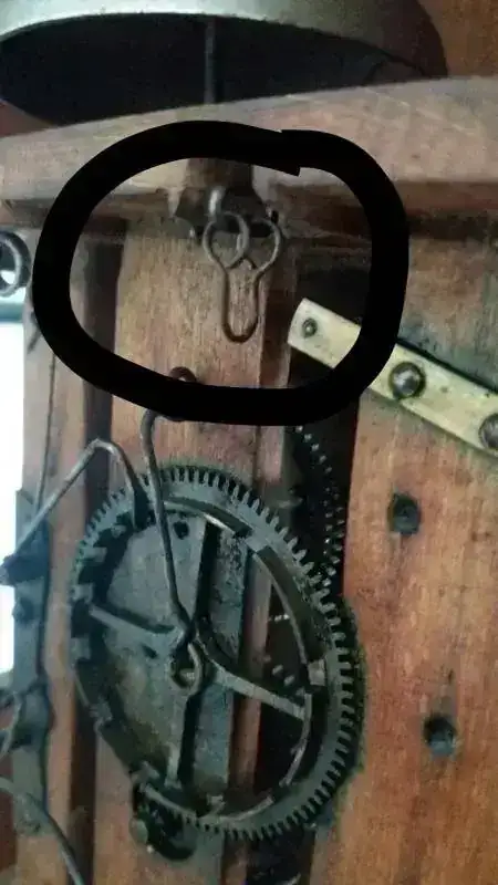

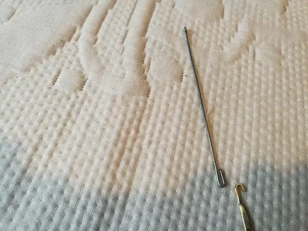

Me queda preguntarte por el ganchito este por si tiene alguna funcion ....20190517_184153.webp

perdona, ese gancho es parte fundamental de cualquier reloj
es donde se cuelga el pendulo...donde lo ponias hasta ahora....:laughing1:
limpia con gasolina ..
no suele haber sellos del fabricante, algunos si tienen, pero tranquilo que estan todos muertos y bien muertos....:laughing1:
me parece que ya se donde colgabas el pendulo.....no te atrasaba un poquitoooo....;-)
Aaanda ya veo,por si tengo que transportar el reloj o guardarlo se cuelga el pendulo ahí para que no se pierda.

La pena es la aguja minutera que ya te comente que marcaba 1'30" antes porque el cuadradillo es fijo y no puedo hacerle nada y ya la enderece lo que pude.

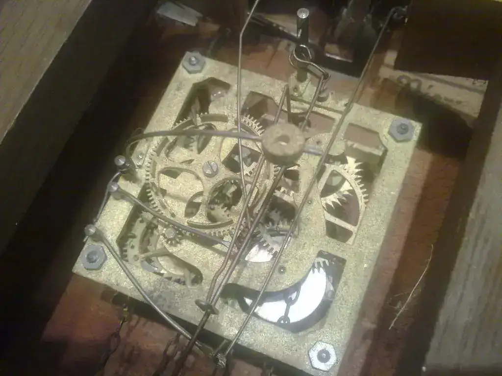

La pieza que te marco, si fuera la original, que por su longitud lo dudo, iría colgada del gancho sobre el que preguntas y pasaría por la pieza de la que la tienes colgada en la actualidad y de ella se colgaría por debajo el péndulo.
Saludos,
el pendulo se cuelga de ese gancho siempre no para transportar, despues pasa por el tenedor y esa es su posicion correcta, despes ajustas la lenteja

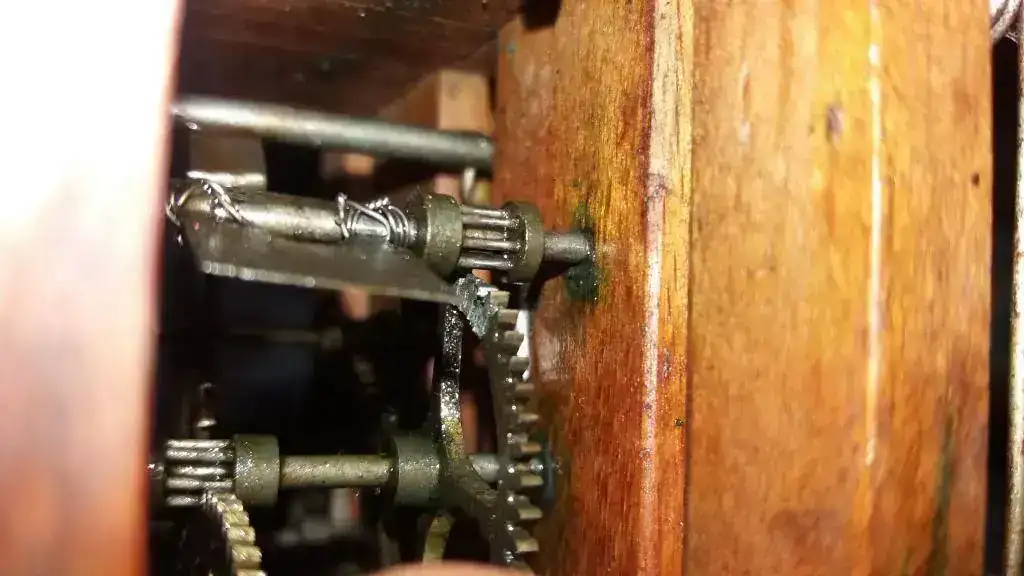

Hoy me puse y logre sacar la maquinaria cosa que no habia hecho y logre liberar la rueda de lis minutos para adelantar la posicion de ese minuto y medio de desfase y lo he hecho hasta 5 veces el adelantar el engranaje pero sigue igual alomejor no estoy tocando la rueda que debo tocar.la verda que giro la que tiene el cuadradillo de los minutos pero si no es asi sera la otra :ops:

Acabo de verificar que no voy a conseguir nada,la pieza es fija y por mucho que la mueva marcara cuando tiene que marcar:
Lo de la aguja minutera ya esta mas que forzada asi esque tendre que fabricar una hecha a medida :clap:

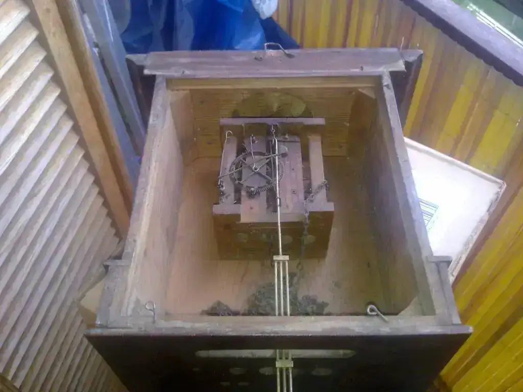

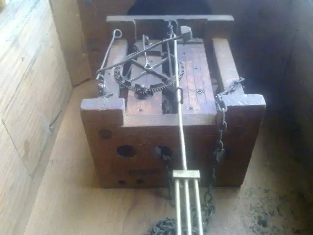

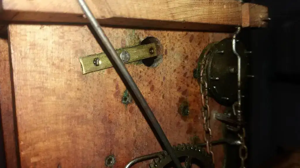

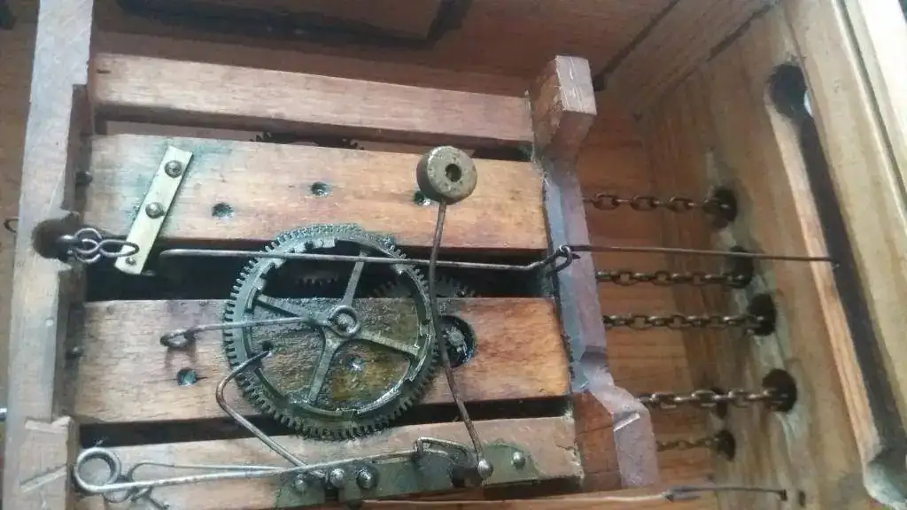

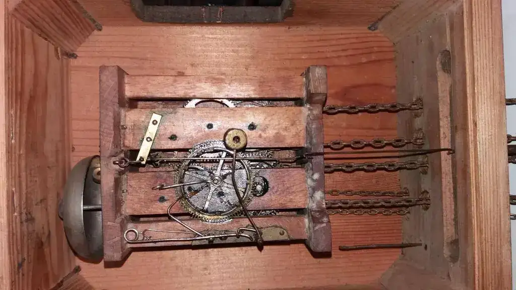

Tonito te saque unas fotos del sistema del pendulo como pedias aqui te las muestro:
Igual no es el sistema original pero funciona bien,creo que lo unico que se ha cambiado han sido las pesas y una cadena por lo demas todo de casa,igual tambien se fabricaba con ese sistema :huh:

ya que sacaste la rueda, prueba de torcer un poco los pernos, para compensar el desfasaje de los minutos, con muy poco se puede compensar
mira jeremias ya te dije que el pendulo lo tienes mal colgado, el pendulo se cuelga del colgador superior que tu en un principio comentaste, claro como no sacas fotos completas no vemos el reloj entero, si te va bien en tiempo supongo que este reloj llevará columpio intermedio como los cucos aunque en las rateras no es tan habitual, tendras que fabricarlo y colgarlo del columpio superior, despues el pendulo irá colgado de este columpio y tendras que reajustar la lenteja, pero donde lo tienes puesto no va, lo tienes colgado del tenedor, ese tenedor tiene un paso que es por donde pasa la varilla del pendulo o en este caso el columpio intermedio, a ver si alguien te puede poner una foto para que lo veas

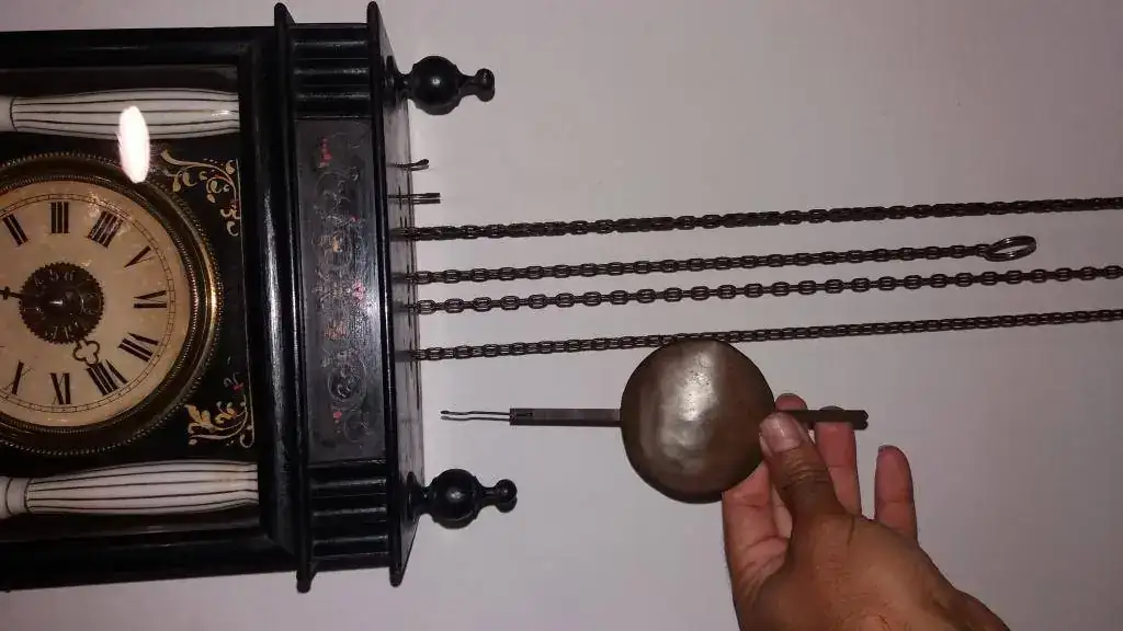

ese es un columpio intermedio por si lo necesitas
Vale ahora lo entiendo tonito,te muestro mi pendulo para que veas lo corto que es...
Tu crees que salió asi de fabrica?
Yo creo que si porque el columpio intermedio funciona de lujo.
Ya ire subiendo progresos que todavia no me he puesto con el por falta de tiempo ;-)
a ese pendulo le falta el columpio intermedio
ya ajustaras su longuitud y diseño

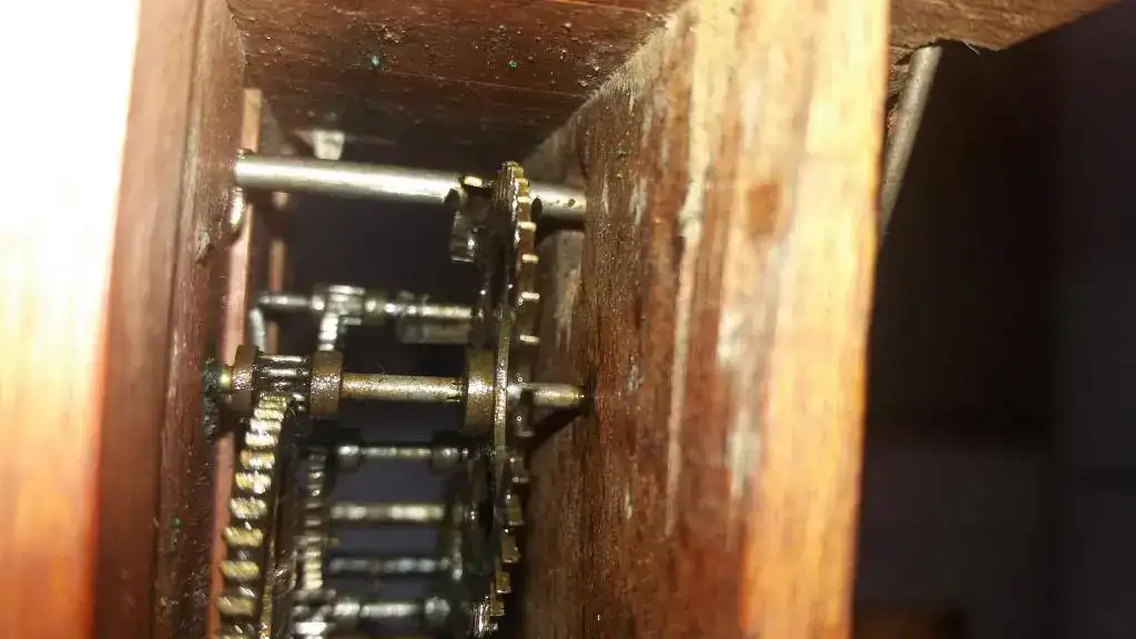

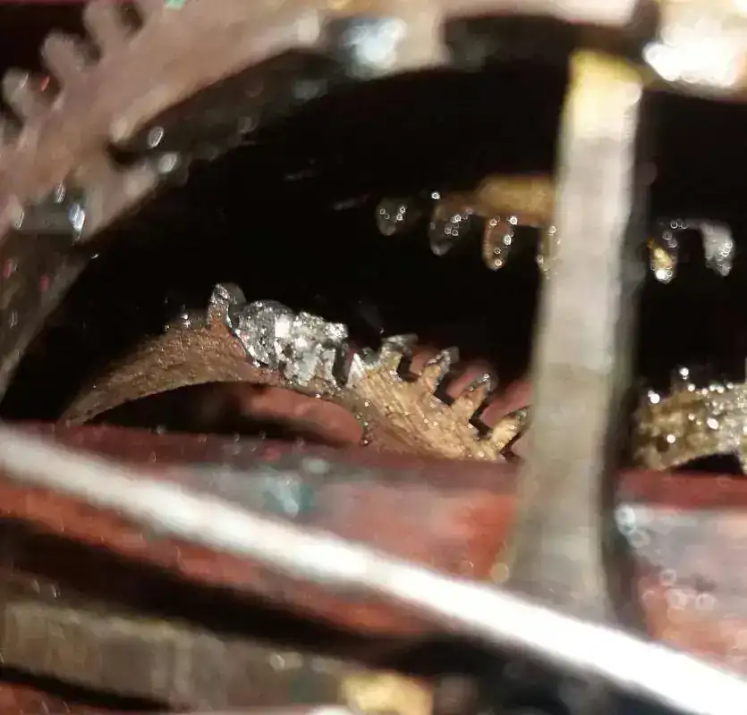

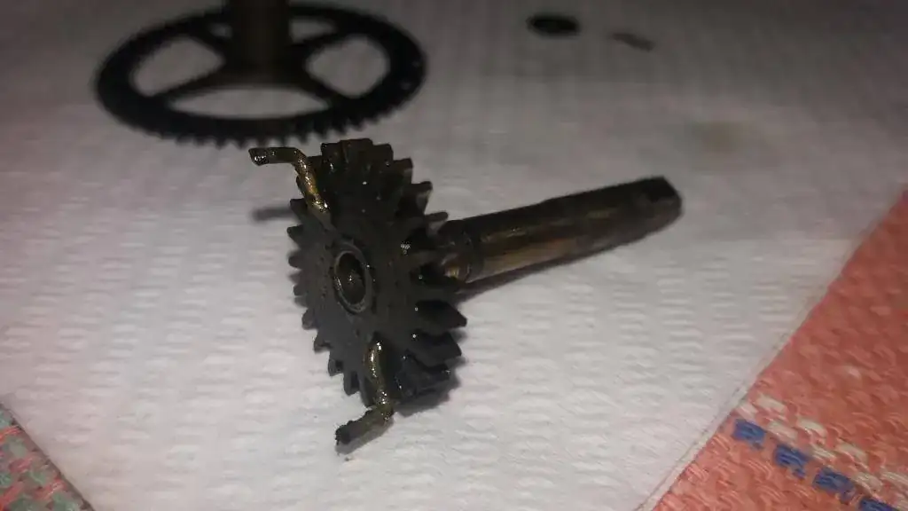

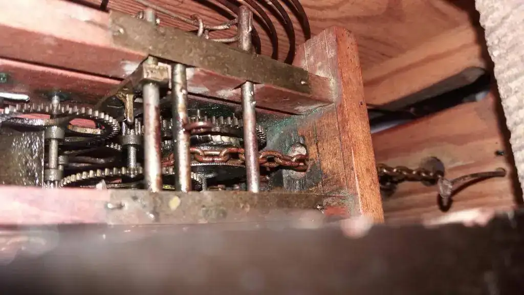

Hoy estube limpiando las piezas con gasolina y mira lo que descubrí...
Le faltan dientes a la rueda y con razon aveces se le olvidaba tocar lo raro es que se ve brillante como si se lo ubiesen comido aposta con una lima,que cosa mas rara no crees?
Lo habran hecho para que deje de tocar a cierta hora? Que curioso
bien aunque eso se puede reparar..saludos
