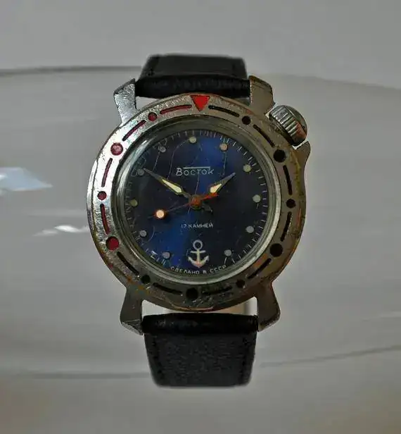

Alloy quiere decir aleación... generalmente es latón (aleación de cobre y cinc) y es muy común para cajas de relojes de bajo coste porque es barato de producir y bastante blando para su mecanizado. La aleación de estas cajas suelen estar cromada (cromo) o niquelada (niquel) para proteger la aleación de un desgaste prematuro, a la vez que simula el aspecto del acero inoxidable.
Si el cromado está bien aplicado y tiene un grosor suficiente (se mide en micrones = milésimas de milímetro), aguantará bastante bien el uso (roces, etc...) antes de desgastarse y que aparezca el latón.
Este es el aspecto de una caja de latón con el cromado desgastado por el uso:
