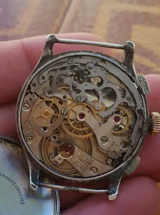

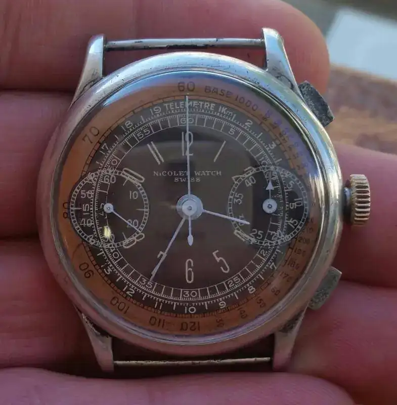

Hace unos dias compre este cronografo.
Creo que es un landeron de 15 lineas y media.
Espero que alguien me pueda dar mas datos de este bonito reloj.

Te informo que tiene muy buen ver....................
Bonito crono con rueda de pilares. No le vendría mal una limpieza y engrase de la máquina.
Yo te puedo decir que me ha dejao loca esa compra tuya....madre mía que cosa tan bonita!!! Me encanta. Enhorabuena pero a lo grande!! Y si no te convence mucho...no soy madre de dragones pero sí la reina de las adopciones :D
Javigarcía, una excelente adquisición!!! Las fotos son muy pequeñas, pero parece ser que la caja es de plata. Cuéntanos.
Abrazo y Suerte
Buen día javi; ¿es posible colocar fotos mas claras y la medida exacta de la máquina?.
Es con seguridad un calibre Landeron - ahora con una fotos de la máquina de atrás sin cuadrante - se puede llegar a una verdad cercana.
Un saludo y gracias. Luis desde Argentina
Que calibre!! Muy buena compra.

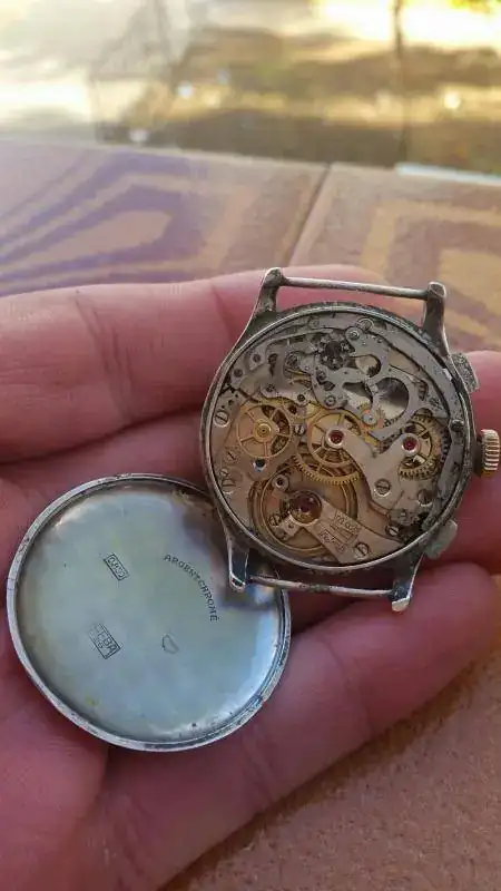

Hola luis. Si.
Ya pongo otra fotografia mas grande.
La maquina tiene aprox. 35 mm
Foto ampliada

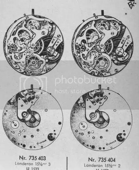

Se parece mucho a estos :

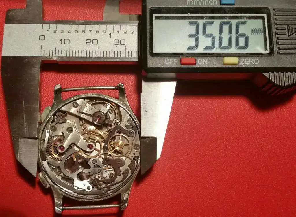

Buen día javi; por favor, medir otra vez solo la máquina sin la caja. Por que sí mide 35mm sería de 15.50 líneas y no existe calibres de esa medida (35mm) en el Landeron. Un saludo, Luis desde Argentina
Hola luis.
la medida es de 35 mm la maquina sola.
Pongo fotografía.
    71,9 KB · Visitas: 150
...Por que sí mide 35mm sería de 15.50 líneas y no existe calibres de esa medida (35mm) en el Landeron. Un saludo, Luis desde Argentina
Que buena observación.
Buen día javi por favor: medir solo la máquina, gracias. La herramienta (calibre) está tocando un pedacito de la caja???
El lunes (mañana es mi cumpleaños 73 y no voy al taller) - cuando regrese el lunes - voy a revisar en mis libros.
Puede ser un calibre Landeron Hahn??. Estaré esperando la correcta medición. Saludos, Luis desde Argentina
Hola luis.
La maquina sin la caja tiene 35.
Puede que sea ese calibre que nombras o el landeron 2 no lo se.
Buen día javi; como en mi casa no tengo libros tendré que esperar el día lunes para investigar. Lo ideal es sacar el cuadrante y tomar fotos de la parte de atrás para ver el rte. de tiret y además, tomar bien las medidas. Un saludo y gracias.
