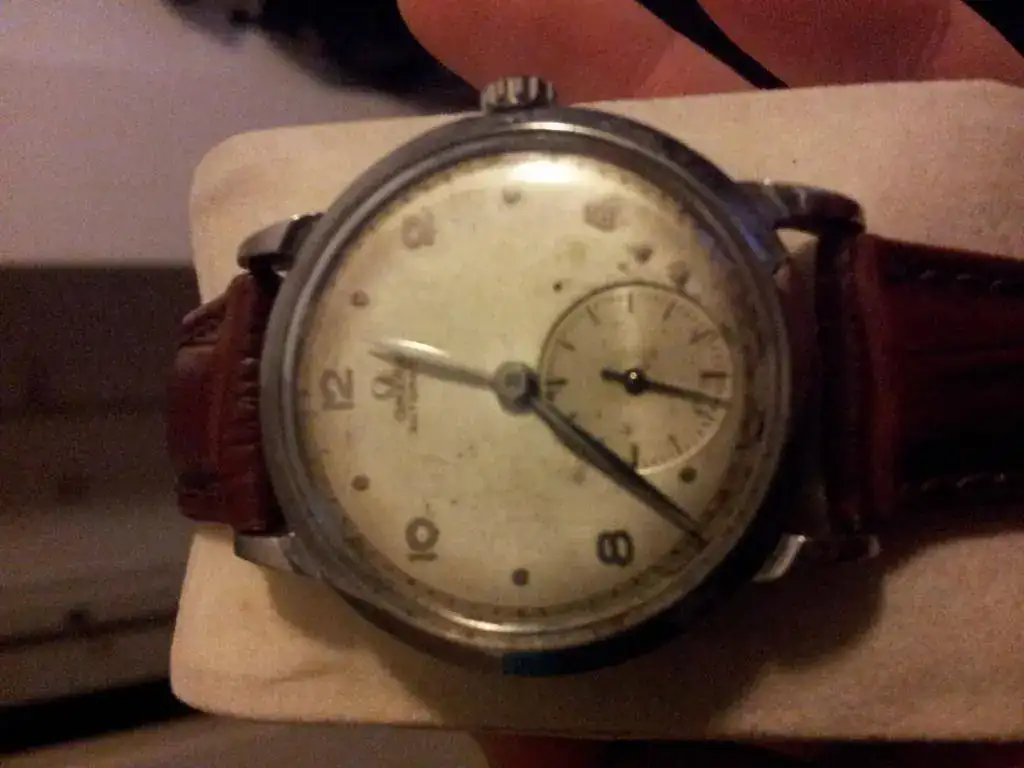

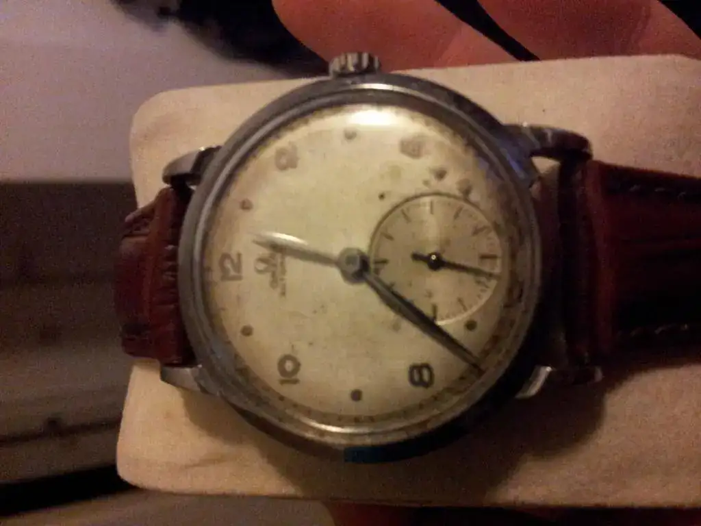

Buenas tardes compañeros del foro he heredado este Omega vintage y no sé nada sobre él por más que busco información por internet no logro averiguar qué modelo es y por más que busco fotos no encuentro ninguna en la que el dial sea números pares y esferas en los impares.
Estoy pensando la posibilidad de restaurar este reloj pero me gustaría tener un poco más de información acerca de él, haber si algún compañero del foro puede ayudarme.

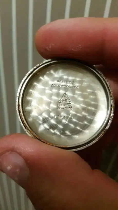

Compañero...espero que tu comentario acerca de la restauración se quede en cambio de plexi y mantenimiento....porque el dial esta precioso, ni se te ocurra restaurarlo ni hacerle nada de nada.....en cuanto a la info del reloj....nos vendrian bien unas fotos de su interior y su numeración tanto en tapa como movimiento...al menos yo....no se decirte nada mas...salvo felicitarte por tan bella pieza. :ok::
PD: Podria ser un bumper 28.10???:whist:: Hector......manifiestate...

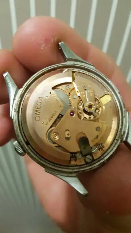

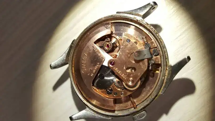

Pulido de caja también le haría falta, y en las 11, 1 y 2 parece tener como hongos, intentaré abrirlo para sacar la información
Enviado desde mi SM-G925F mediante Tapatalk
Mucho ojo, compañero. Si de verdad te interesa este reloj, no se te ocurra "meterle" mano sin asesoramiento, lo puedes buscar aquí en el foro, hay grandes entendidos, o en algún relojero profesional. Un reloj muy bonito. Lo dicho, no te precipites. Saludos.:ok::.
Me alegra hayas movido aqui el hilo, verás como te aconsejan e informan muy bien.
Como ya te dije en el general, con un pulido o cambio de plexi, el reloj mejorará mucho y no necesitará restaurar esa bonita esfera.
Es un estupendo Omega.
Esperamos fotos de movimiento y tapa :ok::

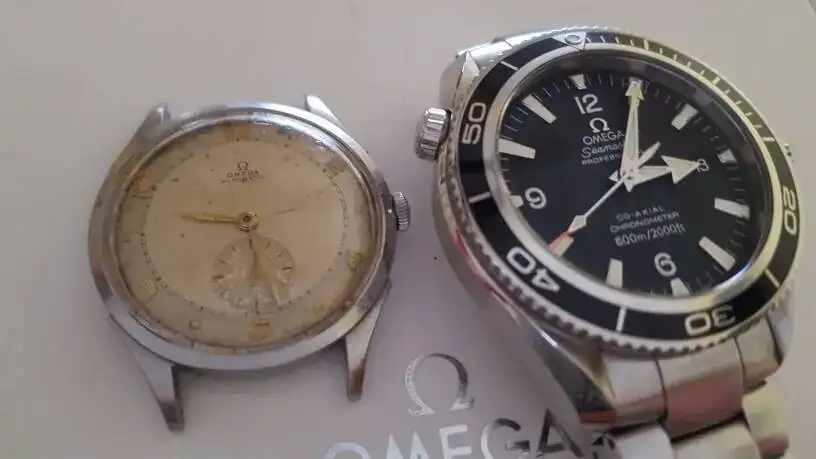

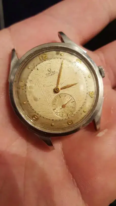

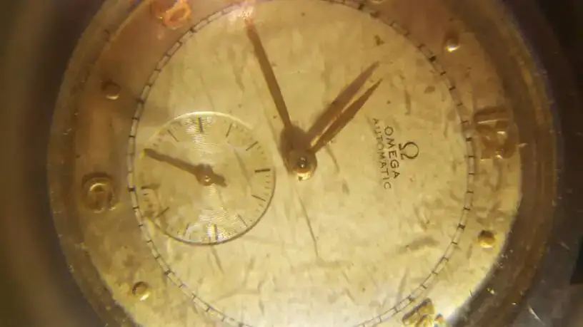

Dejo otra foto a ver si alguien lo reconoce

Buenas tardes amigo DOMYN , te felicito por este magnifico ejemplar Omega bumper, posiblemente monte un calibre 28.10RA , sobre la auntenticidad del dial, casi con seguridad podria afirmar que es original , este tipo de impresión y los indices así lo indican, no obstante quisiera resaltar un detallle para mi importante , la caja no creo que sea la suya , aunque hay algunos modelos en Longines y otras marcas , en Omega se fabricaron muy pocos relojes con las agujas e indices discordantes con la caja y de diferente tonalidad de color , por lo que sugiere que ha sido un nuevo reloj montado a partir de un movimiento huérfano procedente de una caja de oro con otra caja y movimiento compatibles, esto es en mi opinión , sólo podrás hacer la comprobación contrastando los números de serie que deberia tener en la caja,
De todas maneras , sea cual sea su naturaleza no tiene el porqué preocuparte, en todos los casos, es un hermoso reloj Omega con una máquina de ensueño y con el valor sentimental heredado, el reloj merece disfrutarlo muchos años
Saludos cordiales
Buenas tardes amigo DOMYN , te felicito por este magnifico ejemplar Omega bumper, posiblemente monte un calibre 28.10RA , sobre la auntenticidad del dial, casi con seguridad podria afirmar que es original , este tipo de impresión y los indices aplicados así lo indican, no obstante quisiera resaltar un par de detallles para mi importantes , la caja no creo que sea la suya , aunque hay algunos modelos en Longines y otras marcas , en Omega se fabricaron muy pocos relojes con las agujas e indices discordantes con la caja , por lo que sugiere que ha sido un montaje de un reloj a partir de un movimiento huérfano de caja de oro con otra caja y dial compatibles, esto es en mi opinión , sólo podrás hacer la comprobación contrastando los números de serie que deberia tener en la caja,
Saludos cordiales
Gracias compañero, por lo que ya puedo indagar más he visto este link y la caja parece la misma y dial parecido
https://omegaforums.net/threads/an-omega-2374-arrives-in-cornwall.15311/

No restaures nada, por dios!
Ni pulidos de caja, ni nada en la esfera ni nada raro. Y si me apuras ni cambio de plexi, yo antes de cambiarlo intentaría pulirlo.
Los pulidos de caja son muy muy peligrosos. Redondean las aristas de las cajas y arruinan los relojes.
Limpia, limpia todo lo que quieras. Pero no restaures. Es un magnífico reloj.
Es precioso. Yo tengo uno parecido, monta un 28.10 y me encanta como se nota su latido en la muñeca
Precioso Omega Bumper esa tonoalidad del dial :dribble::dribble:y ya que estamos hablando del dial, por favor no se te ocurra restaurarlo y lo demas una buena limpieza a la caja e intentar un pulido al acrílico y un repase a la máquina y tienes esta joya por mmmuuuchos años mas . Te felicito y disfrutalo .

Lo malo es que el plexiglas esta agrietado tiene una raja y veo óxido en el algunas partes internas

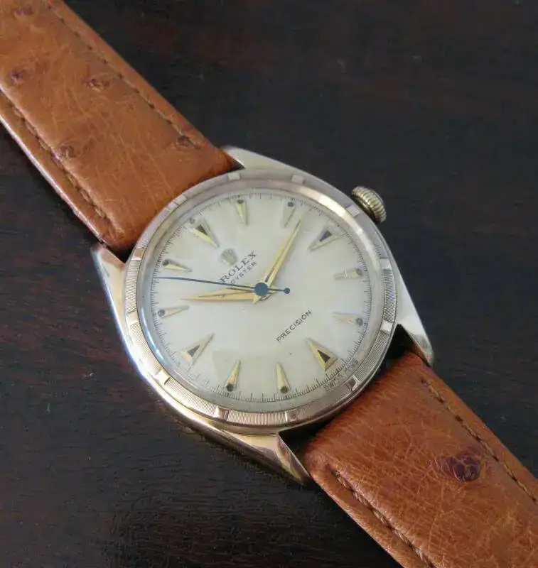

Ese que muestras en el artículo, si te fijas, verás que tiene las agujas terminadas en acero igual que la caja y el que muestras tiene las agujas doradas que no van con esa caja en acero.
Coincidimos en la opinión , lo mismo le comenté al amigo DOMYN en mi mensaje anterior y tambien en privado, , muy pocas firmas entre ellas Longines, montaban los relojes con tonalidades diferentes de color entre las agujas y la caja , en Omega hay muy pocos modelos , se pueden contar con los dedos de una mano con esta particular diferencia, por ello creo que ha sido un dial diseñado para una caja de oro o chapado y se la ha buscado una nueva compatible en acero , solo se me ocurre la posibilidad de que fuera montado así como consecuencia de un reloj de oro fundido que quedó huérfano y se le ha buscado una caja compatible, o bien la otra posibilidad que a causa de los impuestos que se pagaban en España en la post guerra , se importaban calibres y se ensamblaban aqui con cajas nacionales , en este caso tambien creo que deberia ser de oro , pero podria ser posible por algún distribuido autorizado o relojero de entonces este resultado de ensamblaje .
Tal y como te dicen los amigos, no lo restaures incluso no pulas su caja, intenta hacerlo con los limpia metales menos agresivos , recuerda , como muy bien te han dicho si lo haces le cambian las formas y desvirtuan el modelo, pero el reloj es tuyo y tuya es la decisión para hacer lo que creas oportuno .

Lavado de caja, pulido de plexi, vara nueva porque la que tiene está oxidada (esperemos que sea lo único), servicio, correa en color negro (por la caja de acero, aunque varía dependiendo de tu gusto), y tienes un reloj fantástico!!!! Nada de restaurar, por favor.
