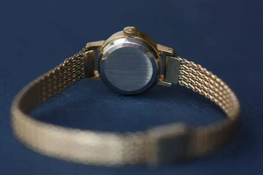

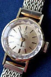

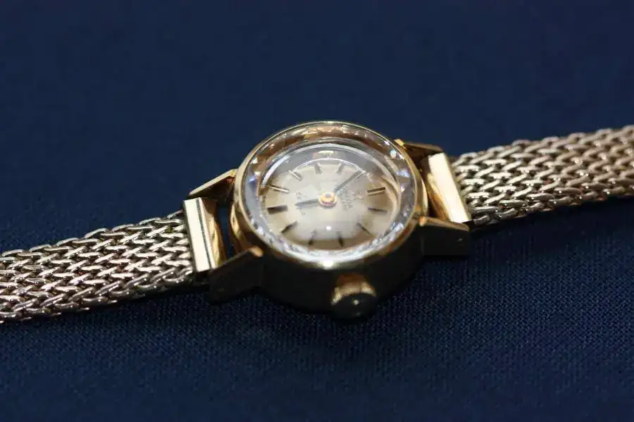

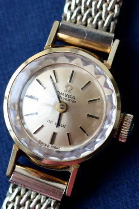

Hola Compañeros,
La semana pasada mi abuela le regalo a mi madre un reloj que heredo de mi bisabuela, es un Omega, De ville Automatico de oro. Pero lo mas impresionante es su espectacular estado de conservacion y la marcha, que va correctamente. Atras del reloj hay una gran historia pero en la familia nadie entiende mucho de relojes.
Porfavor os agradeceria si me podeis ayudar a identificar con mas detalles, kilataje del oro, marcha, calibre etc, para poder saber mas de el y sus origenes.
Muchas gracias, os dejo unas fotitos.

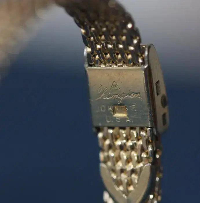

Amigo, todo parece indicar que es Chapado en Oro, no de oro, en el Armis (Correa= lo pone GF 10 Quilates), traducido, chapado en oro de 10 K, origen USA, la caja del reloj, lo mismo, al llevar el fondo de acero inoxidable, según se ve en la foto, quiere decir que la caja también es chapada en oro. Para saber la máquina, habría que verla. Un saludo
Buen día tipiris; a la distancia y sepa comprender - le diré que la malla que sostiene al reloj - no es de oro como tampoco es la caja. El Omega puede ser el calibre Omega 660 y flia y salió así - en la década del 60/70. con esa caja enchapada original y su cristal facetado. Un saludo y gracias.
Luis desde Argentina
Si no se de quién salió la idea del oro. Bueno los relojes heredados se tiende a magnificarlos. Efectivamente en la pulsera dice 10k GF, quiere decir 10 karats gold filled, o sea chapado 10 k. La caja al llevar el fondo de acero es chapada, no se de cuanto. De todos modos es un magnífico reloj cuidarlo.
Será uno de los modelos Saphette de Omega, con cristal de Zafiro?
Poco más se puede agregar a lo que dijeron los compañeros.
Ranfft señala que es el movimiento automático producido comercialmente
más pequeño -en volumen- que se haya fabricado.

Efectivamente, como no podría ser de otra manera, D.Luis ha dado en el clavo, es un calibre 660 o 663.
Calibre que al ser de un tamaño tan pequeño y automático, nos daba bastantes problemas.
