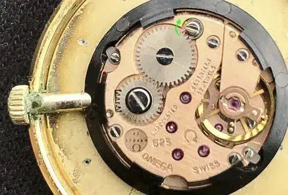

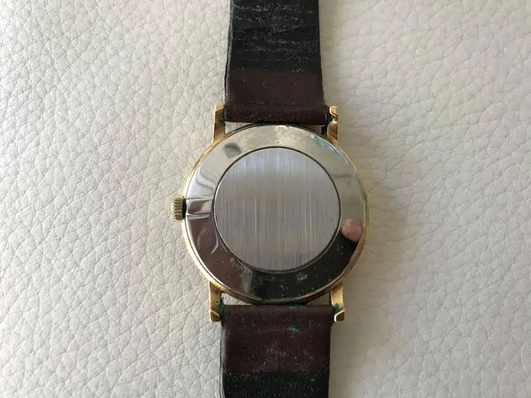

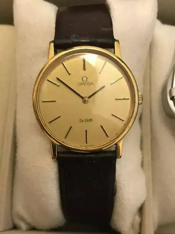

Muy buenas:
Pues eso, que como reza el post a ver si me podéis arrojar algo de luz sobre esta pieza. Es heredada y apenas tengo información sobre ella. Veo que monta un calibre 625 (soy todo un Sherlock Holmes como podéis ver 😜 ) pero poca más información tengo, así que cualquier cosa que me podáis aportar para conocer mejor el reloj (año, calidad del movimiento, peculiaridades...) bienvenida será. Como podéis imaginar mi afición por los relojes no me ha llevado todavía a ser un experto en la materia, pero tiempo al tiempo, nunca mejor dicho...
Gracias de antemano por la ayuda.
PD: Si echáis en falta alguna foto en concreto me decís e intento hacerla, aunque aquí tampoco soy ningún artista como podéis ver... 😉
PD2: Sí, soy consciente de que está pidiendo a gritos una limpieza y cambio de correa. También requiere una reparación ya que no funciona (no llega a dar cuerda ya que la corona no gira, aunque sí permite ajustar la hora).

Hola Arion; No hay mucho bueno que decir sobre tu Omega, en parte porque está fabricado en la época de vacas flacas, no se ve el número que hay en el calibre dentro de la pegatina redonda sobre el signo Omega, ese numero nos dira el año de fabricación. pero hay que situarlo entre el 75 y el 80.
Es producto de la crisis del cuarzo, el reloj, bien simple de caja y tapa, lleva una máquina que se diseñó para relojes de Señora y rectangulares pequeños, de los que Omega debía tener mucho en Stock.
Sumále que la serie De Ville, en general, ponía en el mercado los Omegas más accesibles, y tienes el resultado, digamos un Omeguita.
La máquina es buena y muy bien diseñada.

La 625 es la hermana "pequeña" de la 620. Básicamente se diferencian en que la 620 tenía dos puentes y esa, como puedes ver, sólo tiene uno y es más acelerada.
No me atrevo a contradecir a Agustí, pero he leído y oído que como había muchas máquinas de esas y la demanda se había venido abajo y, además, la 620 especialmente había salido muy buena, ambas circunstancias juntas empujaron a Omega a montarlas en relojes de caballero. Pero, como decía Aceves, no descarto ninguna otra posibilidad.
Seguramente no podrás darle cuerda porque estará toda dada y habría que descargarlo para que no siga sufriendo el muelle.
PS. Sin una buena lupa en ese reloj es difícil descargar el muelle, sino te diría como hacerlo.

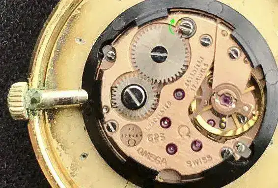

Bien, vamos allá:
La punta que te señalo con rojo es el trinquete que, como su nombre indica, es la que trinca la rueda del muelle para que no se vuelva hacia atrás.
Si eres diestro, cojes la corona con el pulgar y el índice de la mano izquierda y tratas de moverla como para dar cuerda; sólo se moverá un poco pero suficiente para que el muelle no ejerza presión sobre esa punta o trinquete y la deje escapar. Dejando ahí apretada la corona, metes algo de punta muy fina y dura en la muesca que tiene el cuerpo del trinquete que te señalo en amariilo-naranja y la fuerzas hacia arriba en el sentido que te marco con la flecha verde hasta que la punta del trinquete haya salido de entre los dientes de la rueda. En ese momento, con mucho cuidado y MUY SUAVEMENTE empiezas a aflojar los dedos que sujetan la corona de tal manera que esta resbale entre ellos muy despacio y los dejas así hasta que el muelle se haya descargado completamente lo que notarás porque ya no sigue girando la rueda grande, la que enrolla la cuerda.
Antes de todo eso y con un cepillo, limpia toda esa porquería en verde que hay detrás de la corona.
Suerte.
Bien, vamos allá:
Ver el archivos adjunto 811156
Suerte.

Acabo de realizar la operación (exactamente como indicabas, Casiná, pero justo en sentido contrario ya que en el que indicabas no me dejaba). Ha ido todo bien y ahora le puedo dar cuerda. El problema es que no ha vuelto a la vida, sigue parado el pobre. Supongo que fruto de los muchos años que lleva parado algo más habrá por ahí con pocas ganas de moverse 😉
Aún así, gracias de nuevo ya que, al menos, he aprendido a descargar el muelle y lo que es el trinquete.
Un abrazo!
Me alegro del resultado.
No funciona porque ya has visto lo que había detrás de al corona. Pues igual, aunque más chico, habrá en las espigas de las ruedas ...
