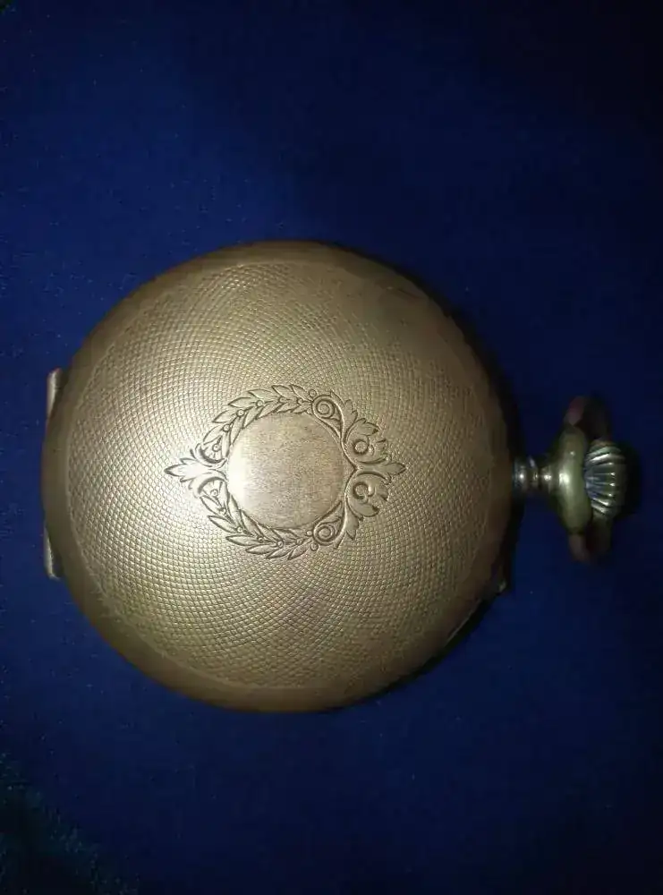

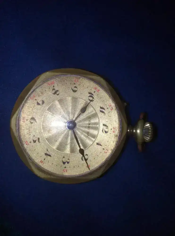

Buenas tardes, amigos.
Recientemente adquirí este Censura, supongo que es un Roskopf. Busco información acerca de la marca, calidad y año estimado de fabricación de este curioso reloj.
Algo que me llama mucho la atención es que en el tablero dice Calzado Cazzulo Rivera, o al menos es lo que se ve, me gustaría saber por qué y qué significa que esté eso ahí.
De antemano agradezco, saludos desde Colombia.

Algo puedo decir, sin embargo, sobre Censura.
Era una marca de Oris, según revela Herr Kochmann en su Trademark Index.

Buenos días Leonardo
Como bien te ha dicho barista, la marca Censura era una marca de Oris registrada en 26-12-1918, luego a partir de ahí podemos empezar a datar tu reloj. Debes de mirar, y fotografiar lo mejor que puedas el interior de la tapa trasera del reloj, en busca de marcas o inscripciones de relojeros que nos podrían ayudar a afinar la fecha...
CensuraUhren, Uhrenteile; Hölstein, Courgenay und Holderbank, Schweiz; registriert am 26.12.1918

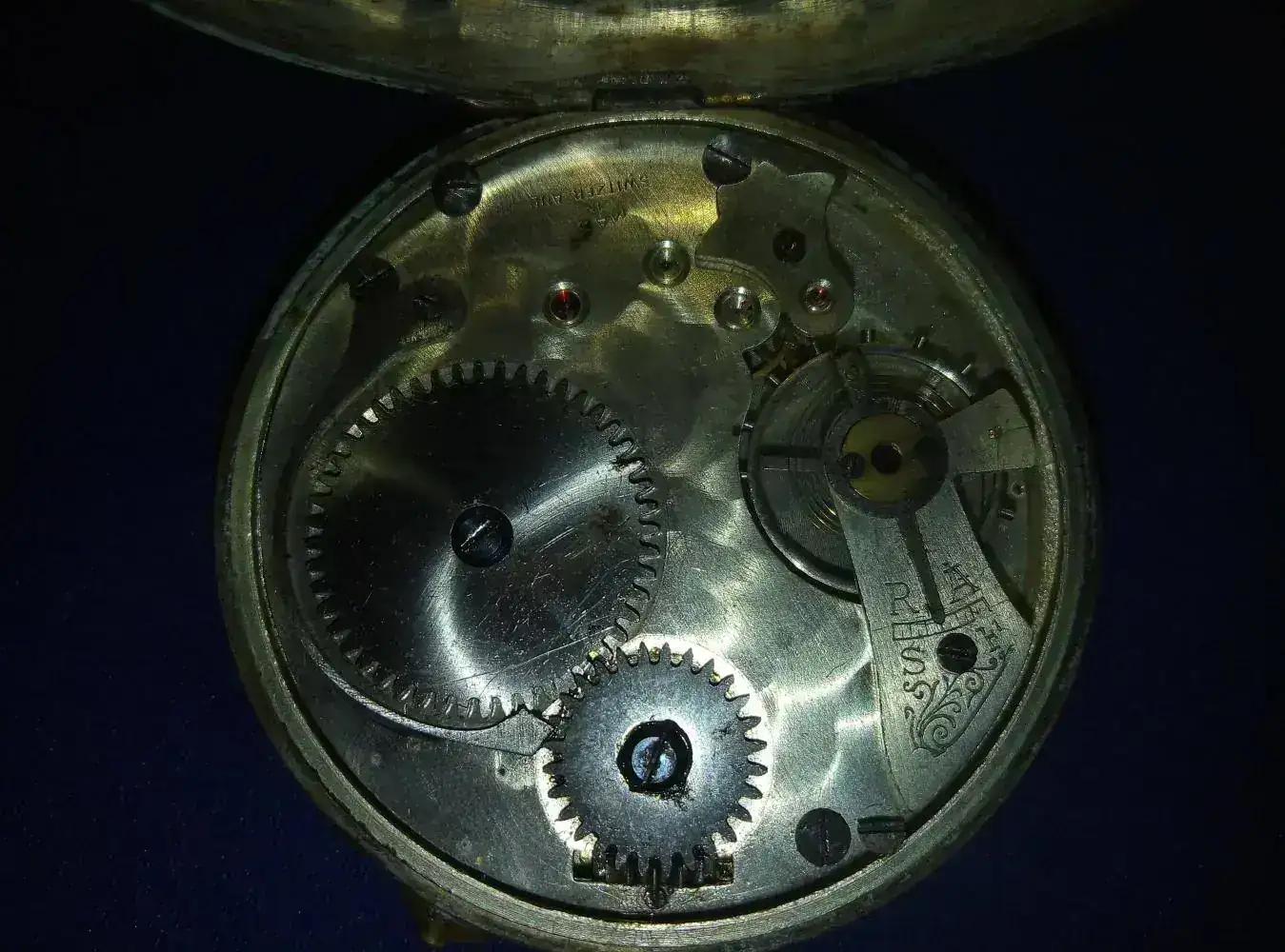

Aquí están las únicas inscripciones que logré encontrar en la tapa. Adjuntaré imágenes
En esta detallo un 453PS
Aquí, veo un K - 7 - VI - 39
Made in Switzerland
Aquí una foto más nítida:
En la máquina no hay ninguna otra inscripción aparte de aquella.
Hola Leonardo,
Como te comento Barista y Carlos:
Censura se registró por Oris en 1918
Brevo se registró por Oris en 1919
Por consiguiente los relojes con esas marcas, se fabricaron a posteriori a las fechas de registro, ¡de 1890 nada!
Oris fue fundada en Hölstein en 1902 bajo la marca Lohner & Nëgelin como fábrica local de relojes, en 1903 la empresa registró la marca Oris.
