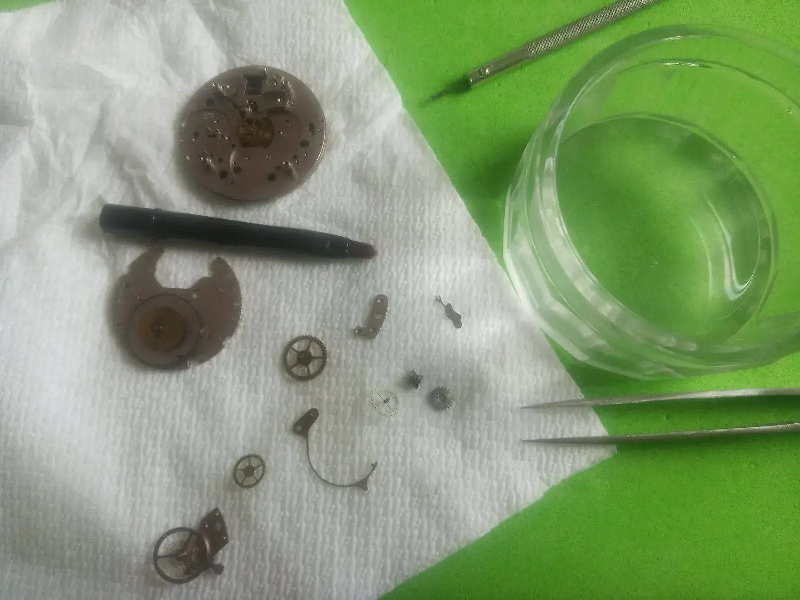

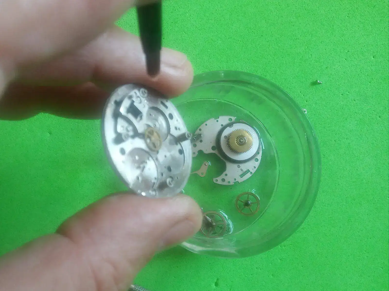

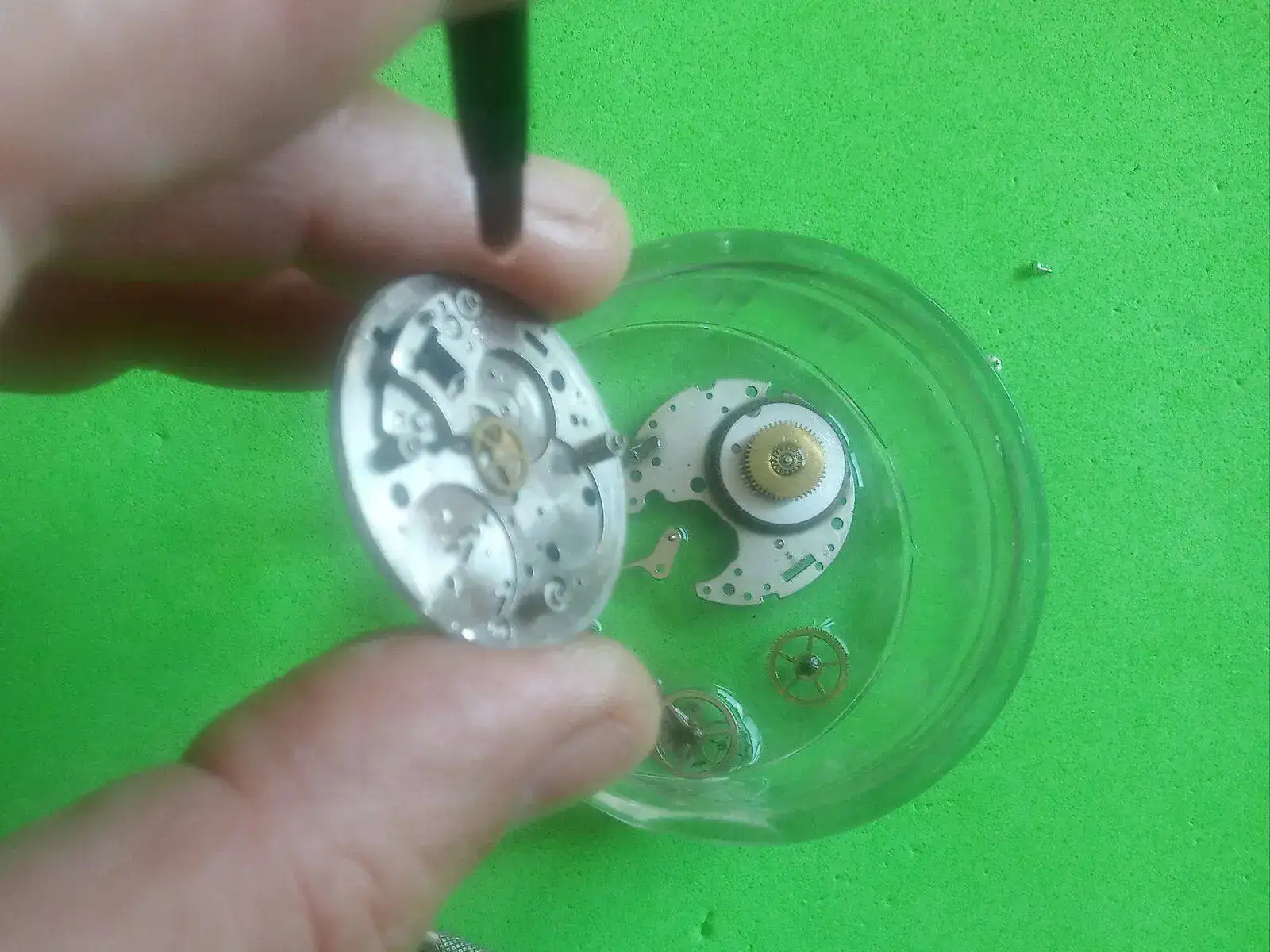

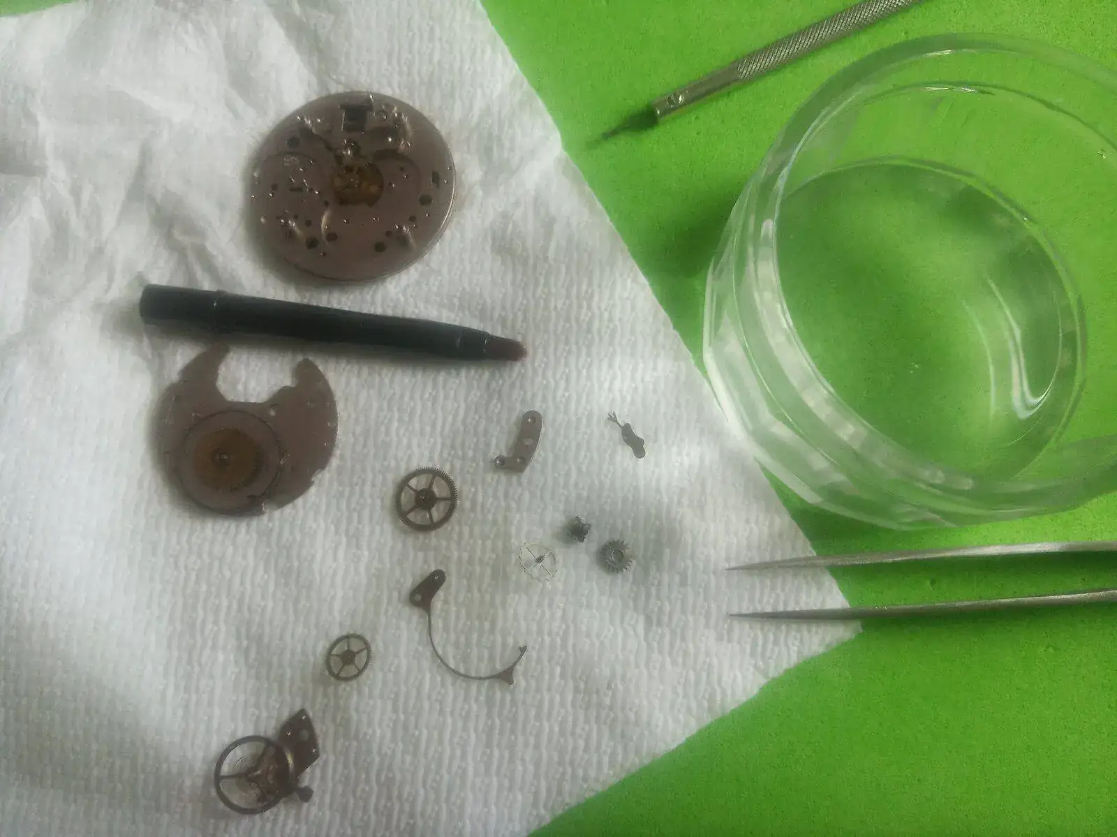

Esto de ser autodidacta...
Menos mal que tengo un puñado de movimientos que no funcionan para hacer prácticas.
Ver el archivos adjunto 2300751
Iluso de mi he desmontado este movimiento "raro" he limpiado bien con gasolina de mechero y brocha suave.
Ver el archivos adjunto 2300752
He secado en papel de cocina y ni me he molestado en engrasar los rubies, ya sabía que no tendría narices a emplatinar...
Las espirales de los volantes y yo de momento seguimos sin ser compatibles.
El que la sigue la consigue y los fines de semana destripo algún movimiento, ojalá algun día consiga montar uno como es debido y funcione.
