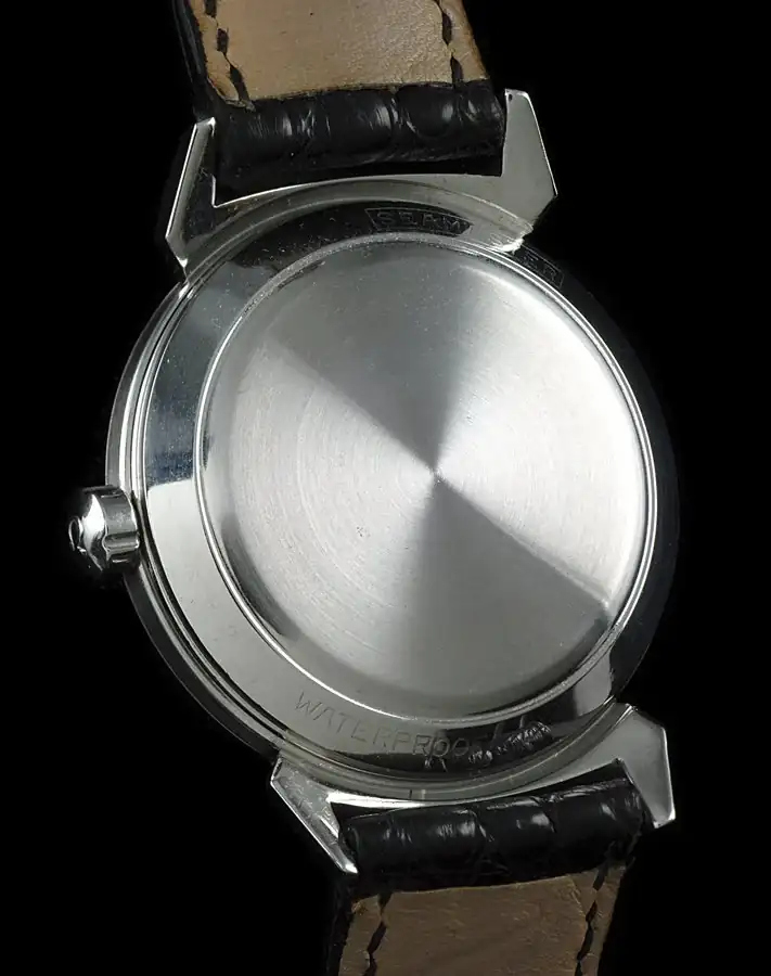

Parece un seamaster de los 50, le falta el bisel protector del cristal. Las garras de la caja son del tipo "bull horn" y lleva un calibre 501.

fotos sacadas de aquí: watchestobuy.com

se refiere al aro exterior del cristal y efectivamente le falta
las patentes que te pone en el fondo son todas de la caja
lo dificl va a ser encontrar ese arito....
