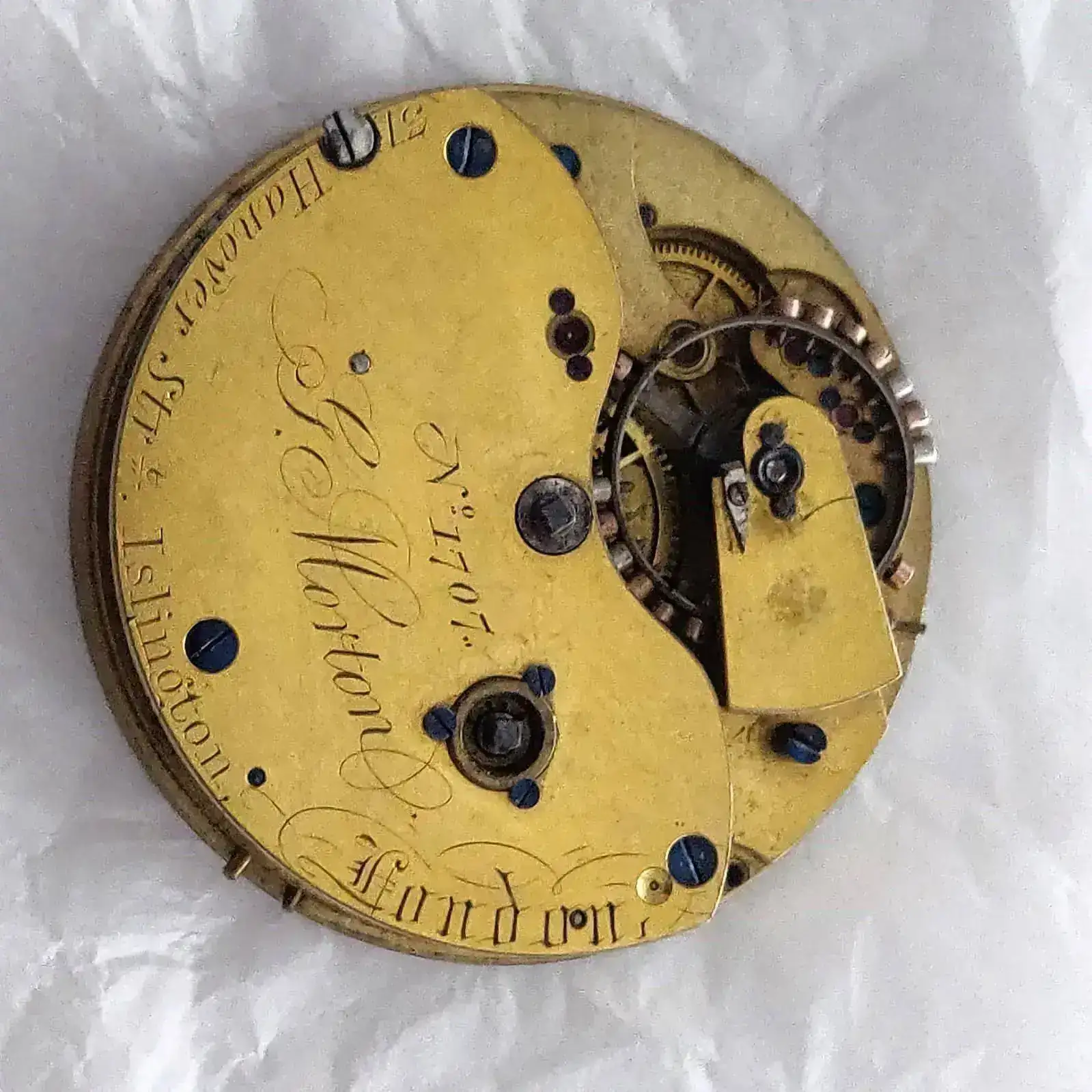

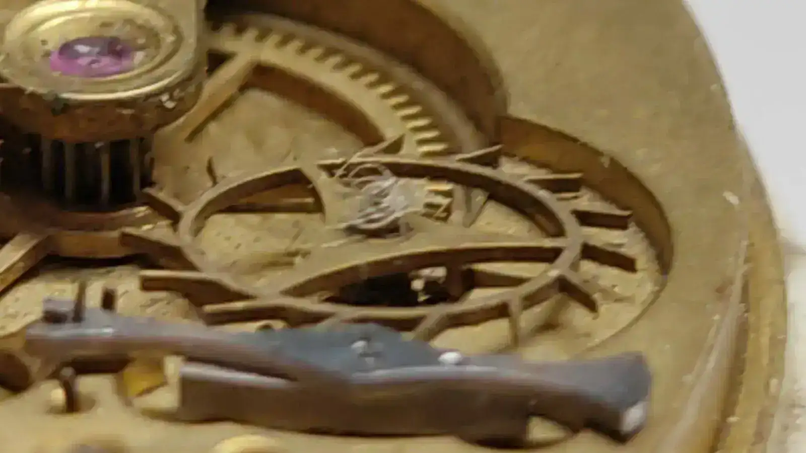

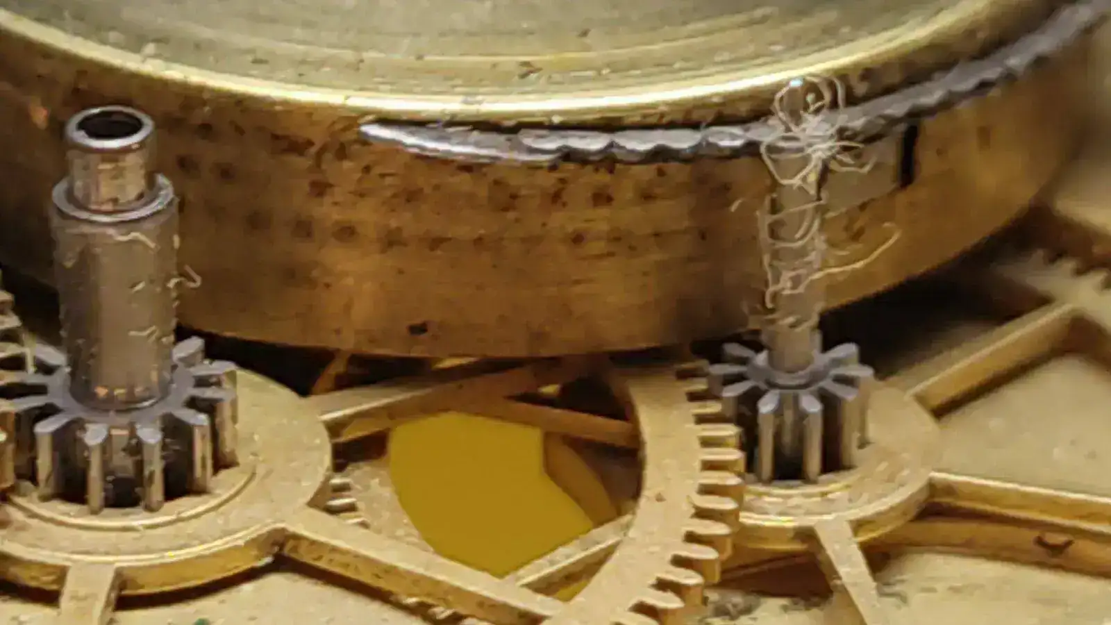

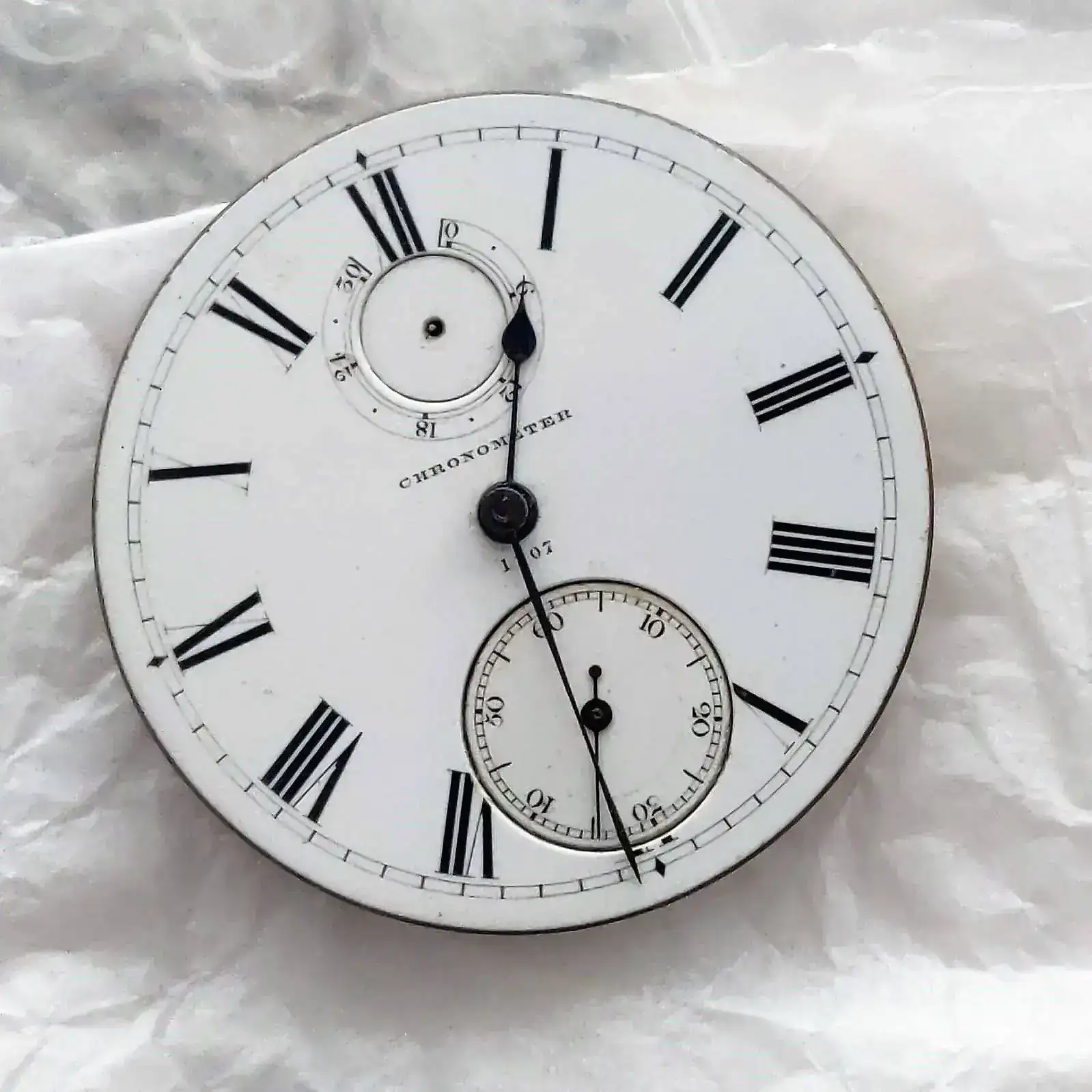

Al final del verano pasado, adquirí un movimiento bastante "peculiar". Se trataba de un trabajo de George Morton, sobre un movimiento crudo de Wycherley. El movimiento (que no resultó nada barato) estaba en un estado muy dejado.
Sin embargo resultaba un movimiento muy interesante, de un refutado relojero inglés (sobre el que David Penney escribió una monografía). Por norma general los ingleses refutaron usar el término Cronómetro a los relojes que no usasen un escape de retención, pero durante el London Trade Fair de 1851, John Hutton ganó una medalla de oro, al presentar una serie de cronómetros de bolsillo utilizando un escape de leva inglesa. Al parecer Morton siguió su ejemplo, patentando hasta 4 tipos de escape, utilizando variaciones del tipo Robin. La supuesta ventaja de estos cronómetros, es que eran menos delicados y por lo tanto más aptos para el día a día que los que utilizaban escapes de retención. Era un intento de miniaturizar los mecanismos de los cronómetros marinos y hacerlos aptos para su uso. Tras dos compras fallidas de una caja "adecuada" de su misma época (que daño hacen los compra-venta de oro) encontré una y le envié todo el conjunto a mi amigo Pedro, que ha realizado un trabajo muy fino.

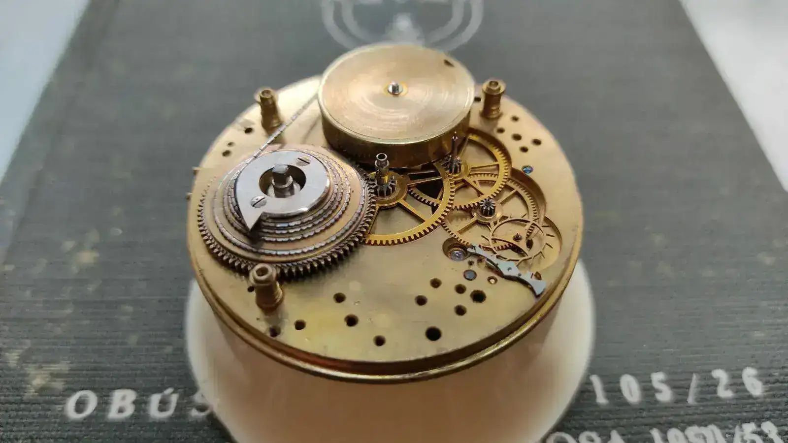

Unas imágenes del "antes" y el "después"

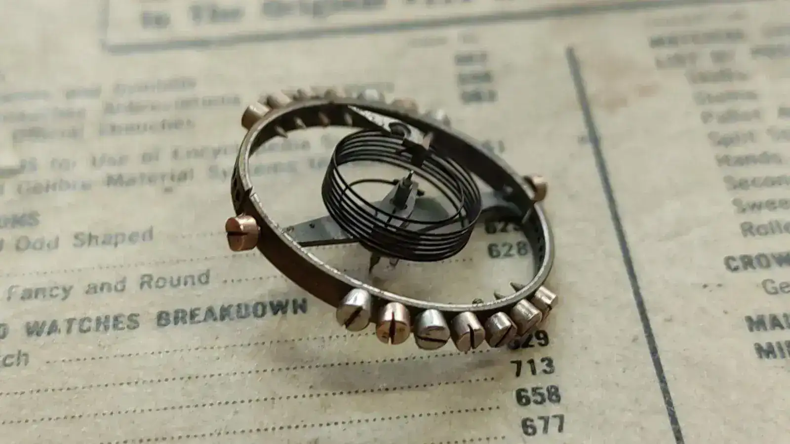

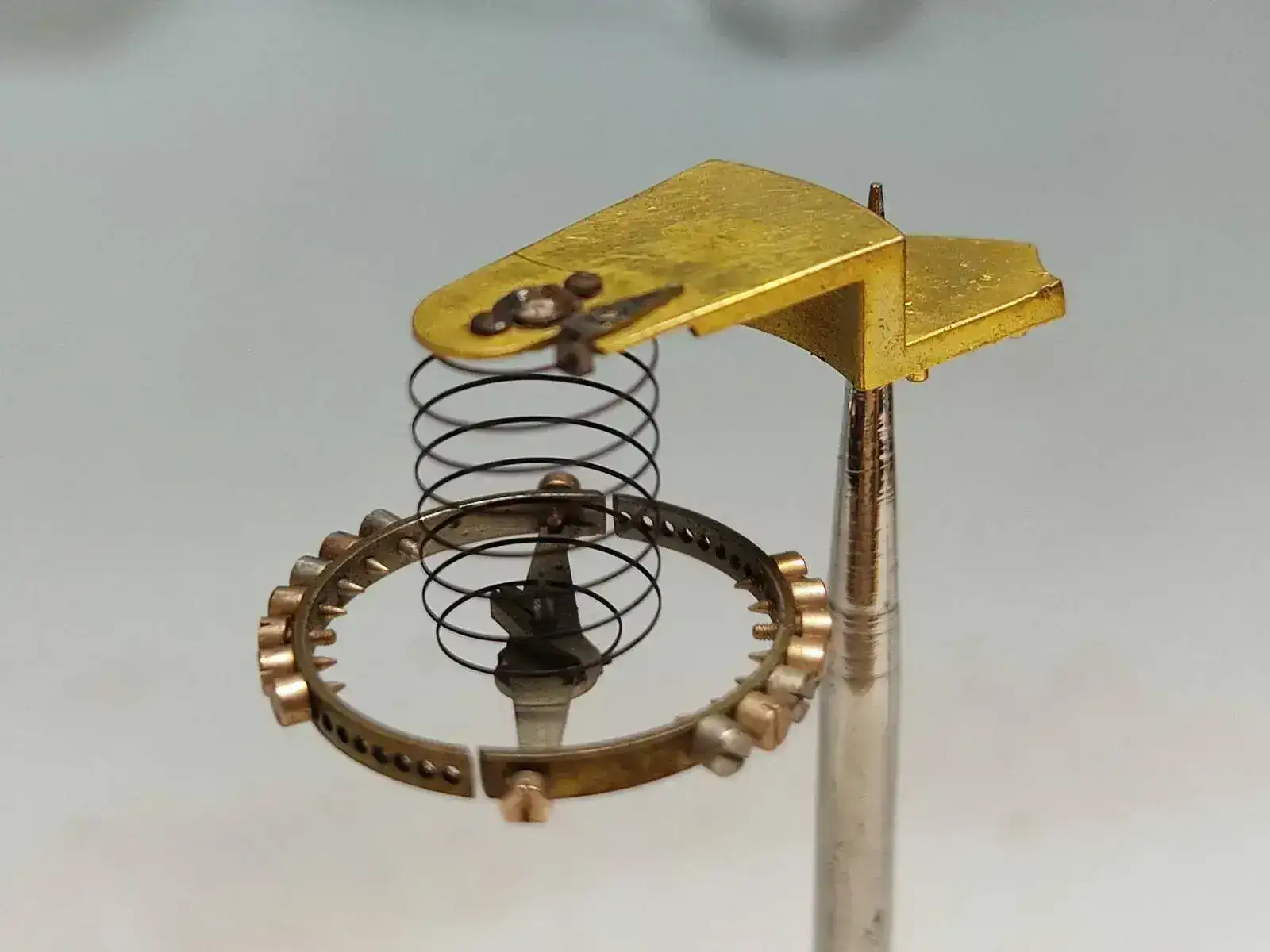

su espiral helicoidal

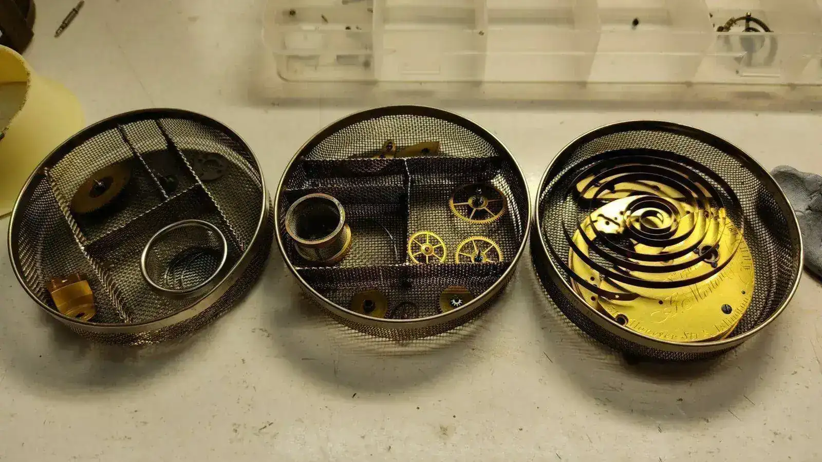

Y ya listo para meter en la lavadora
Recién salido del SPA

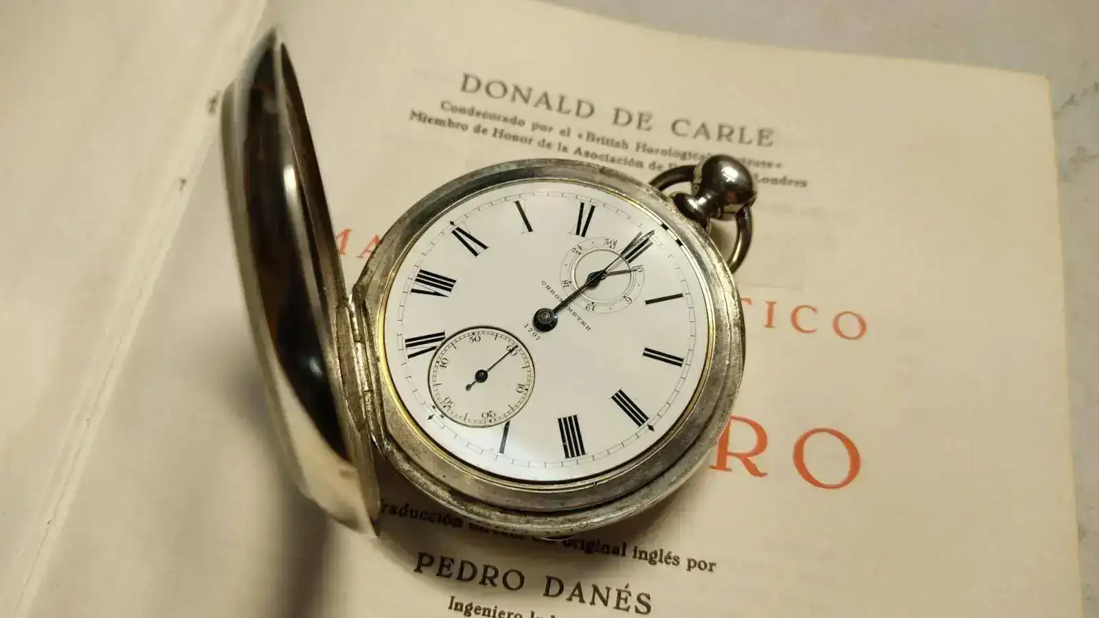

Y ya montado en su nueva caja y volviendo a latir de manera precisa.
En fin, dar las gracias a Pedro por su fantástico trabajo y por recuperar un buen ejemplo del buen hacer de la relojería inglesa de mediados del XIX. Ahora por mi parte, investigar un poco más, ordenar el material que ya he recopilado e intentar escribir un buen articulo (mientras lo escucho y veo latir) para que este reloj no caiga en el olvido.

Hola Miquel, merecía la pena esta restauración. Me llaman la atención las fotos del puente con el volante, especialmente la que está colgando. Buenas imágenes todas. Se agradece la calidad. Felicito como no, a Pedro por su buen trabajo.

Hola Brevet, es justamente lo que no es. Quizás no ha quedado claro en lo que he escrito. El reloj es curioso por llevar un escape de leva de simple rodillo, como se aprecia en la imagen, sin embargo lleva el volante compensado y la espiral helicoidal. al principio yo también pensé que sería una patente de Morton, pero por lo visto fabricó una serie de relojes con este estilo (siguiendo a Hutton).
PD Se podría añadir que vendría a ser un "Demi-Chronometer" del estilo de Barrauds.
Muchas gracias por vuestros comentarios amigos, tengo bastante información a base de semanas de búsqueda, pero aún no la he procesado toda.

Tienes razón Miquel, la luz cegó mis ojos o en este caso los árboles no me dejaron ver el bosque, ese puente sin raqueta y ese espiral helicoidal me hizo ver lo demás sin fijarme en el tenedor o leva lateral, con lo que sigo manteniendo que no hay latido más bonito que el de un crono con reten aunque en este caso no se escuche.
Hay veces que antes de hablar hay que remirar.
