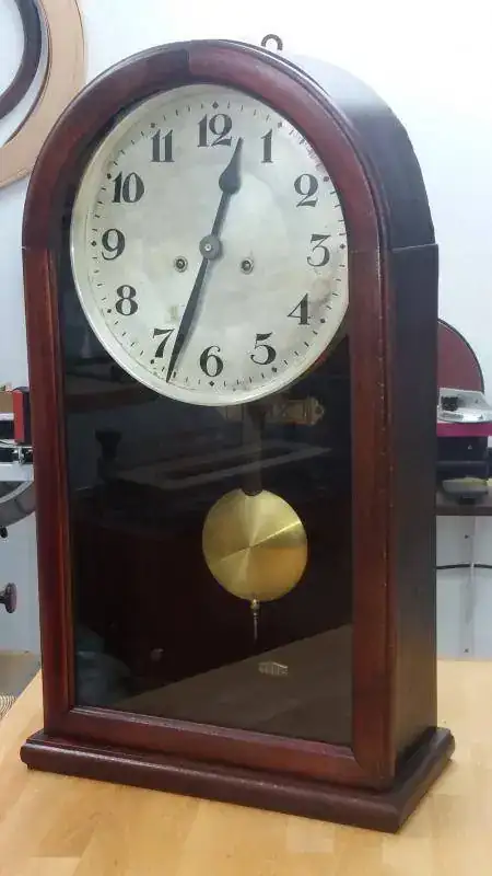

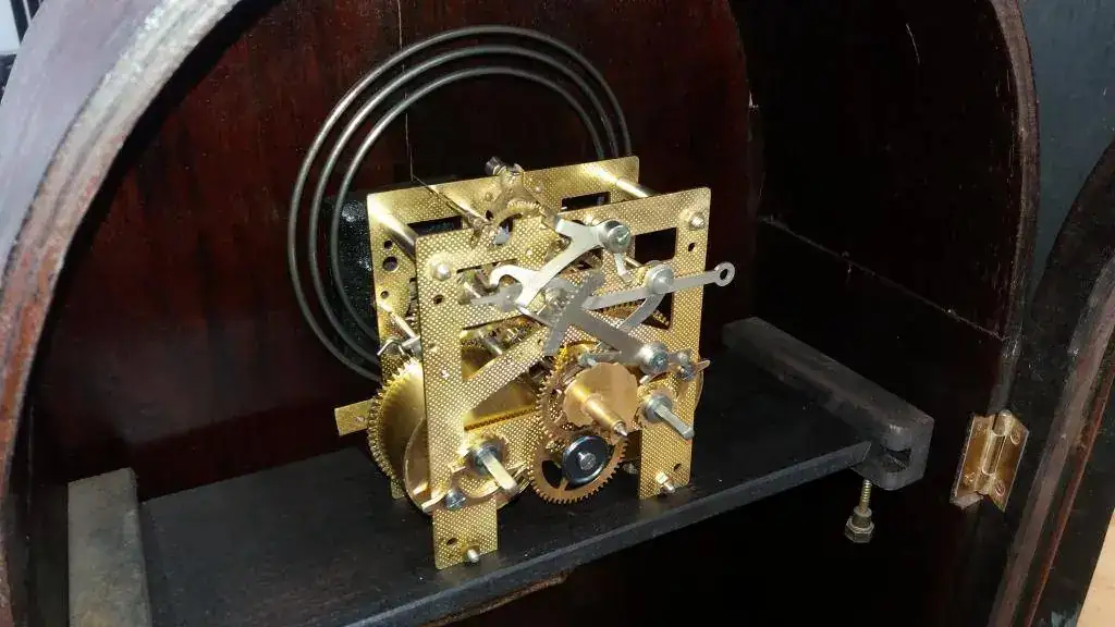

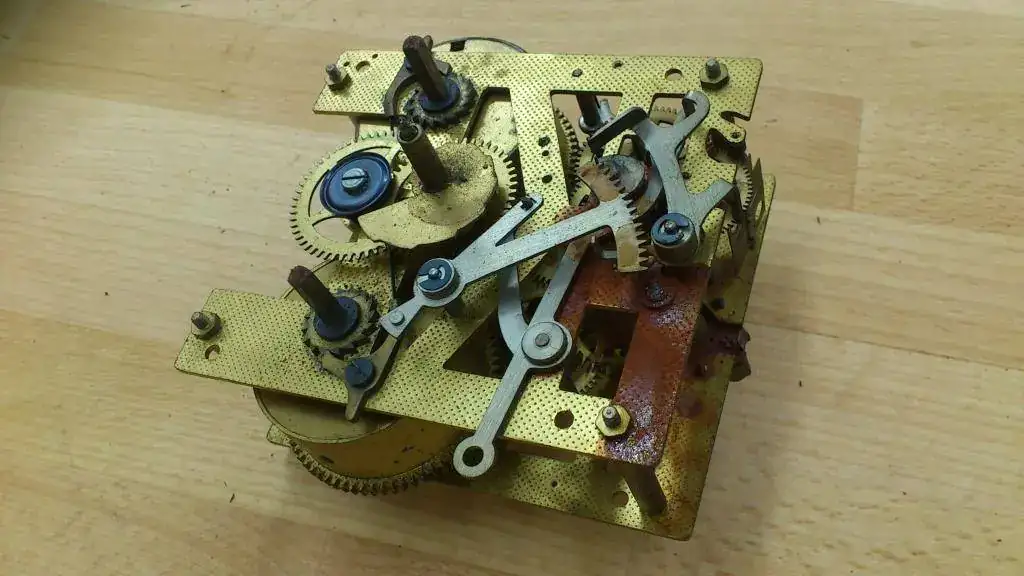

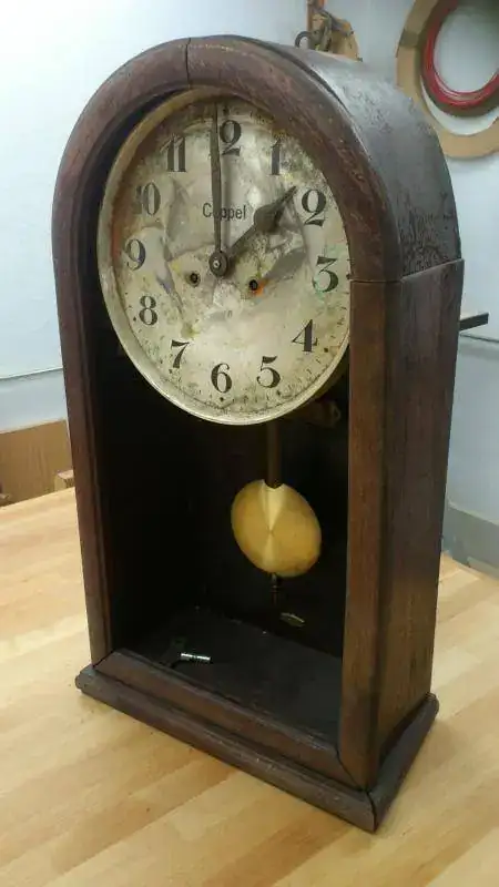

Buenas. He restaurado un reloj de pared, desmontándolo entero, limpiándolo y volviéndolo a montar, engrasando los pivotes. Al ponerlo en marcha, tras unos minutos se para.
¿Podría alguien indicarme las posibles razones de esto y las posibles soluciones?
Gracias de antemano.
Pongo unas fotos del antes y el después. 20161023_182634.webpDSC_0527.webpDSC_0522.webp20161105_124420.webp
