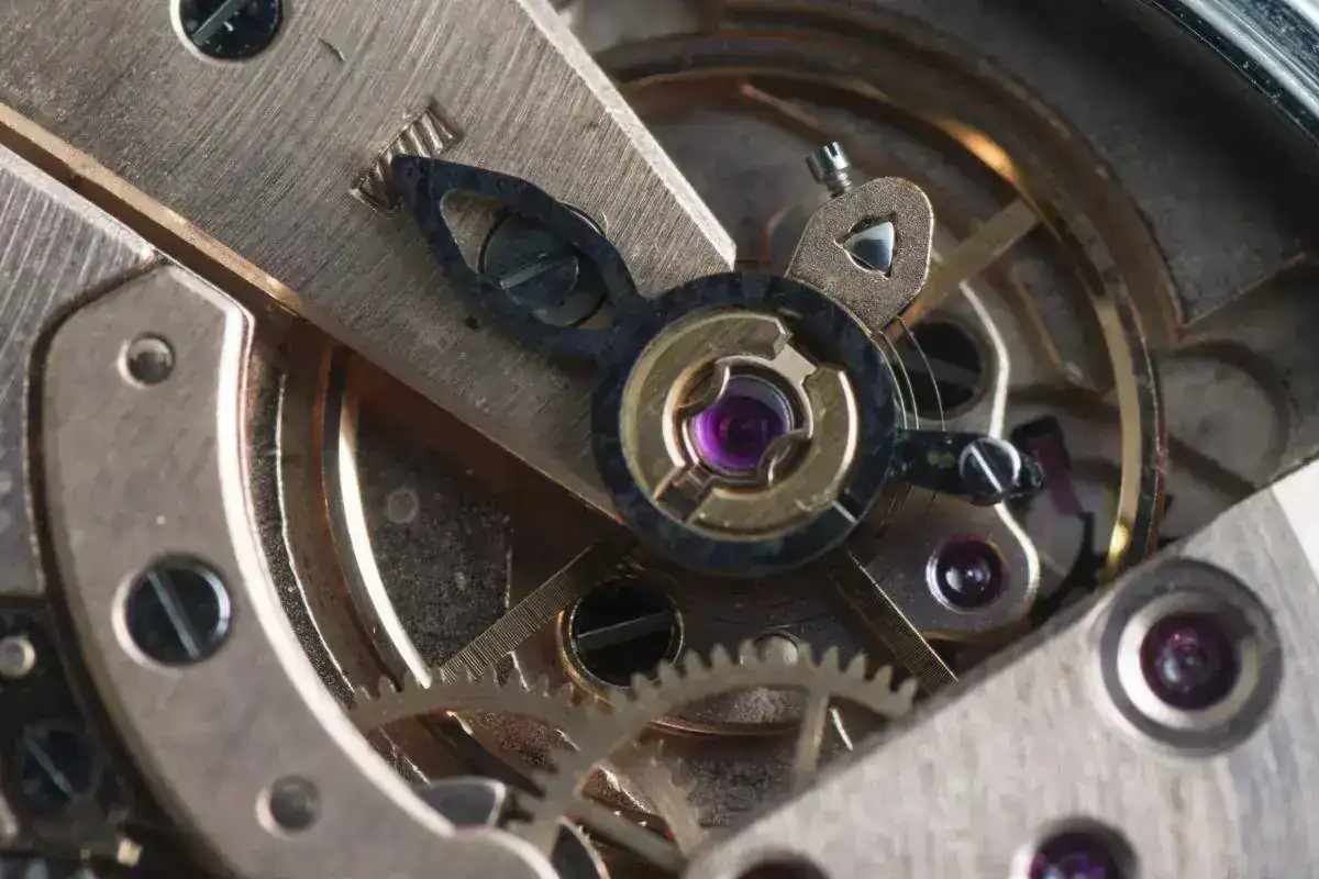

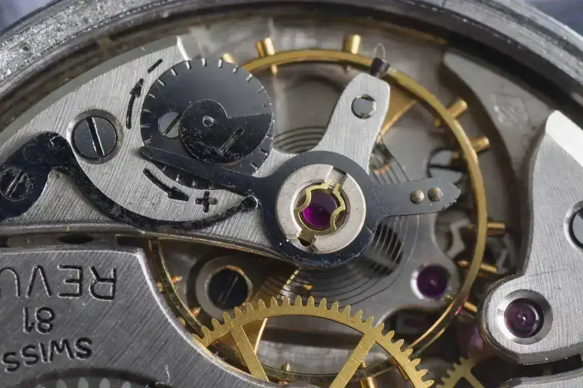

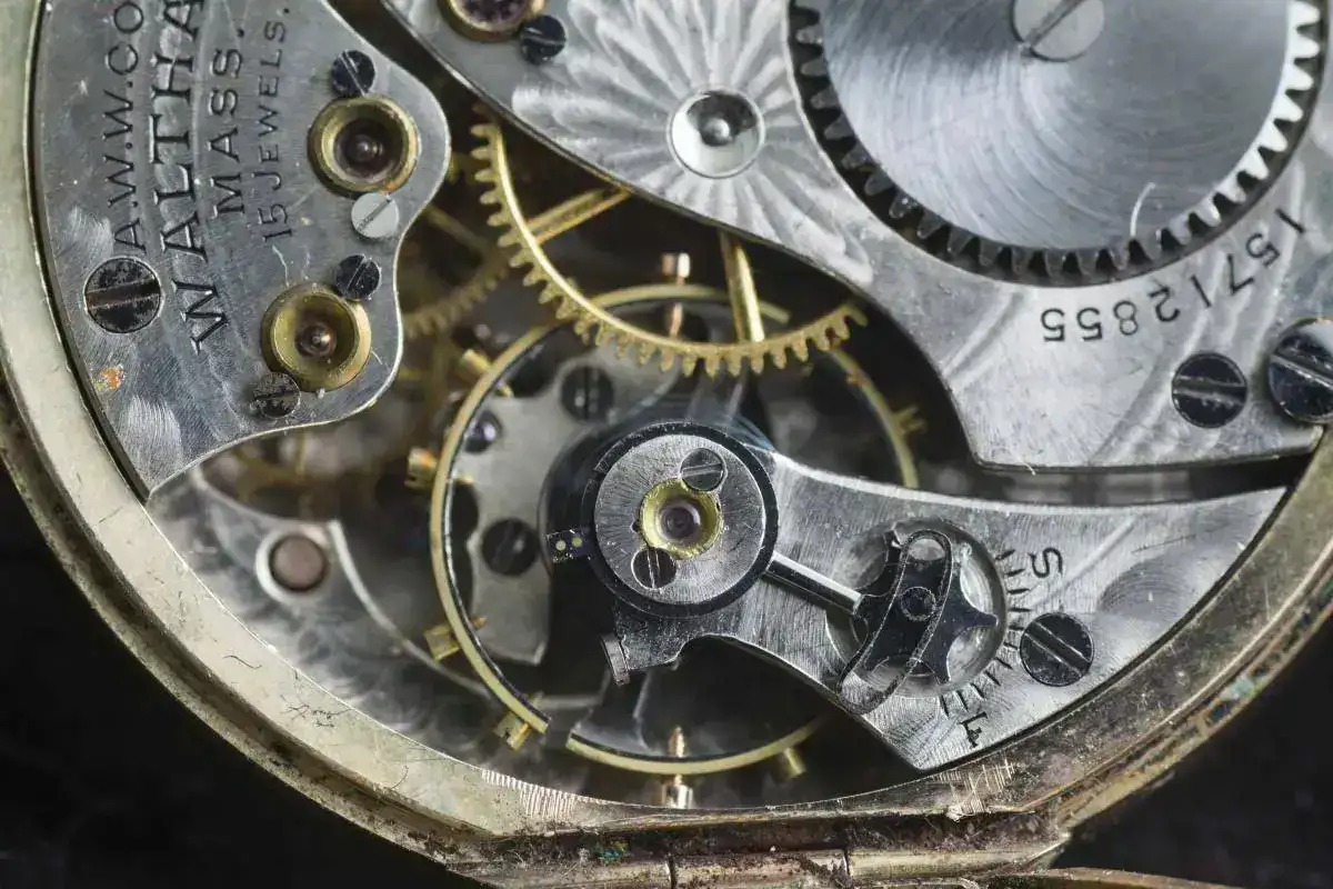

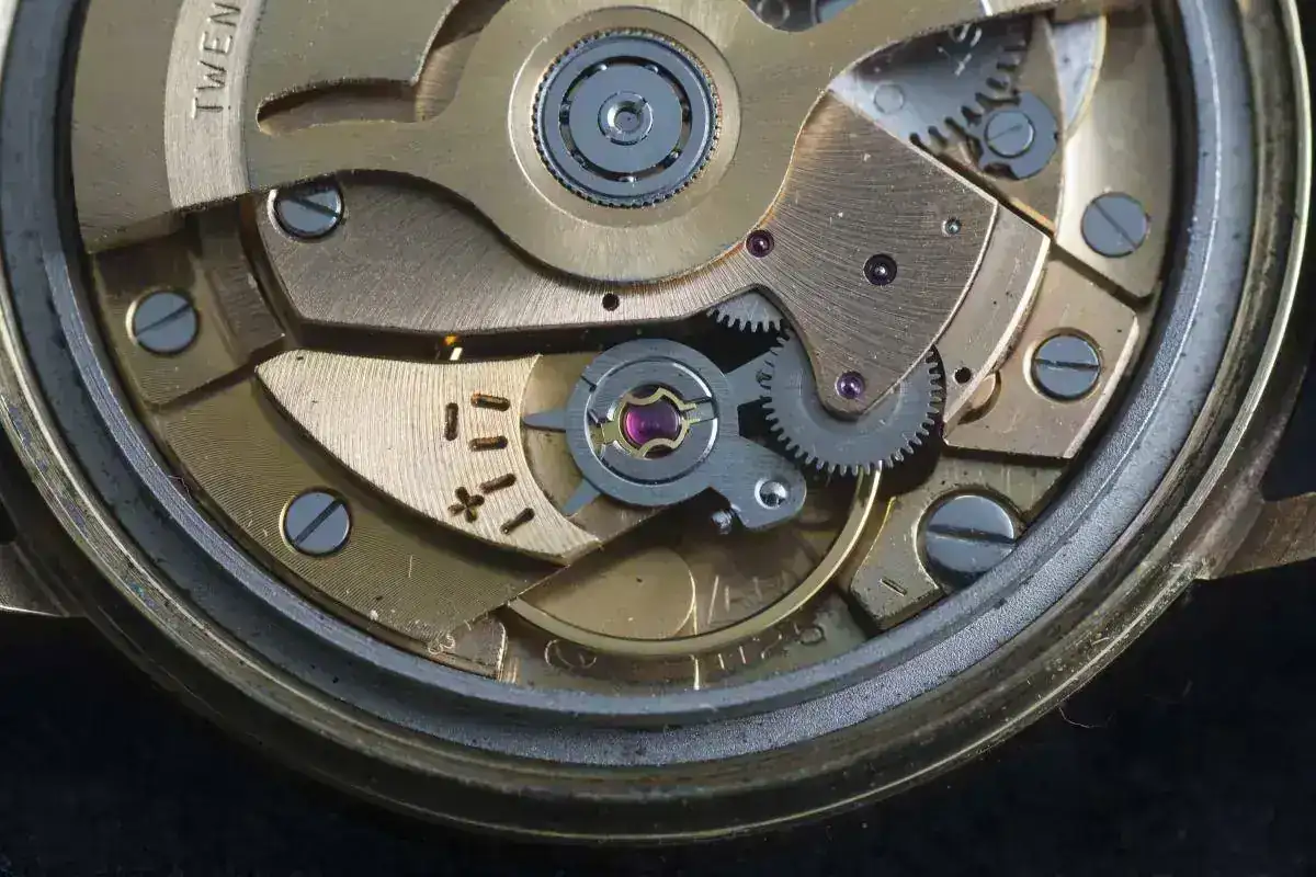

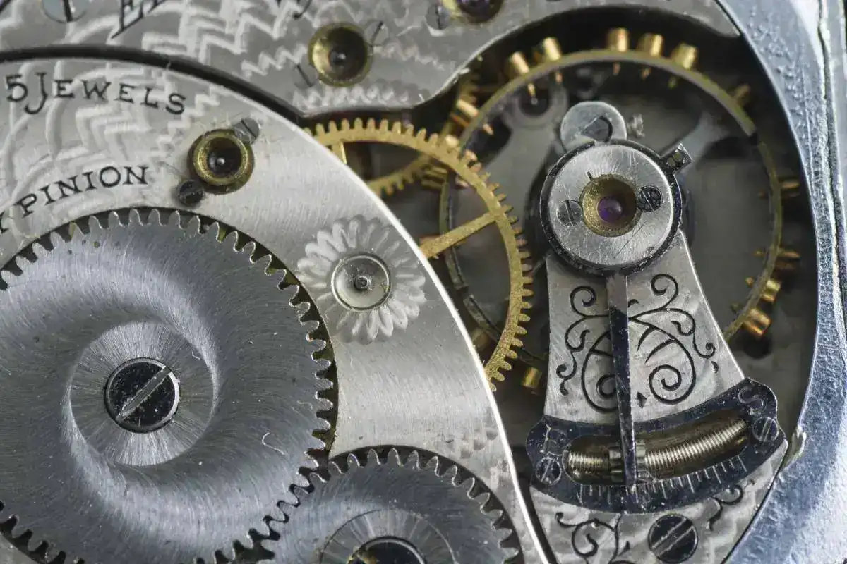

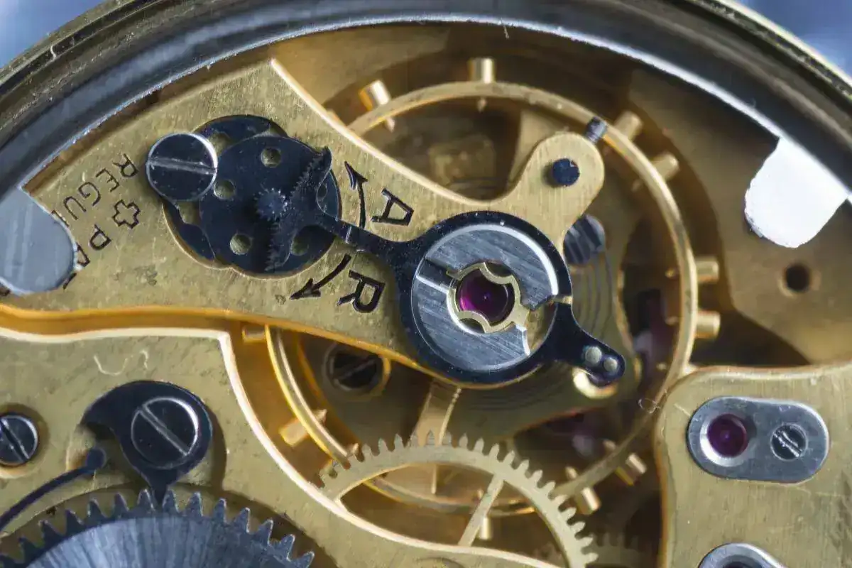

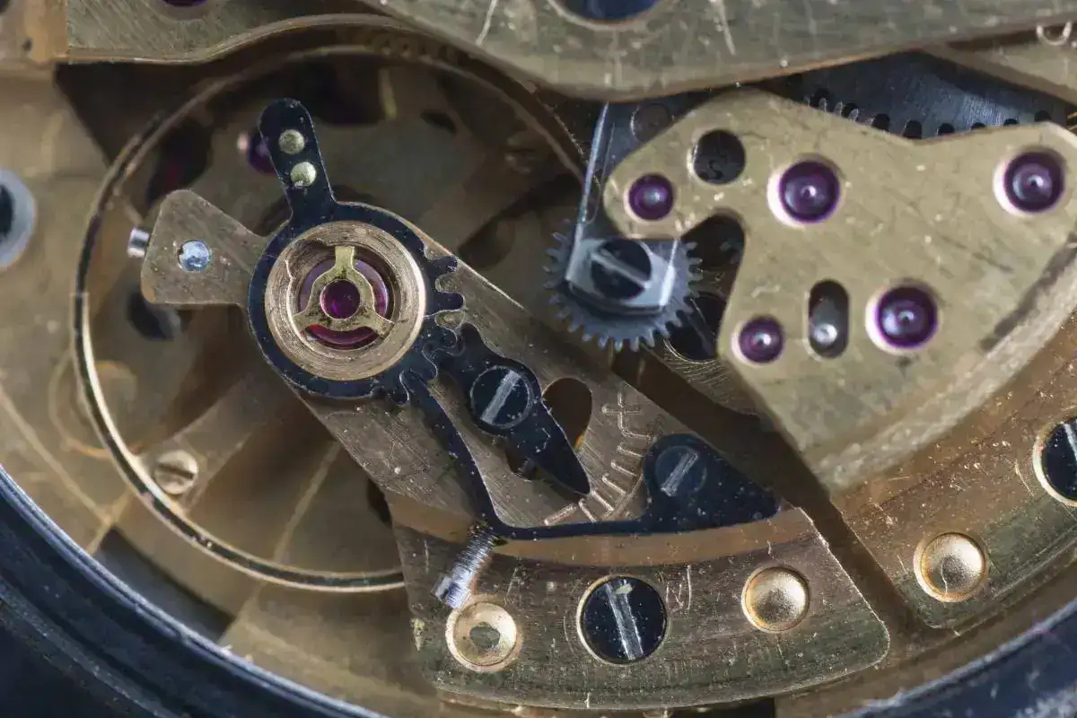

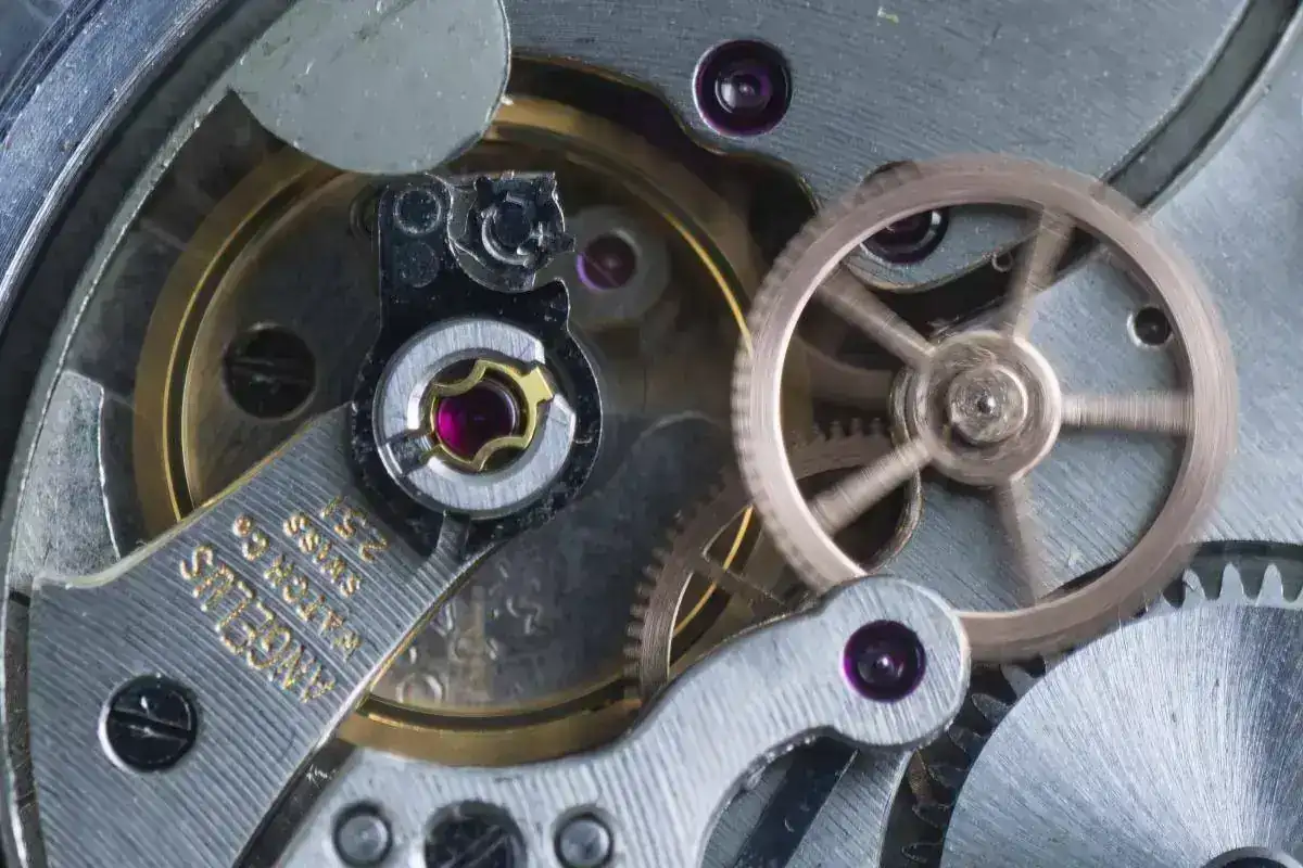

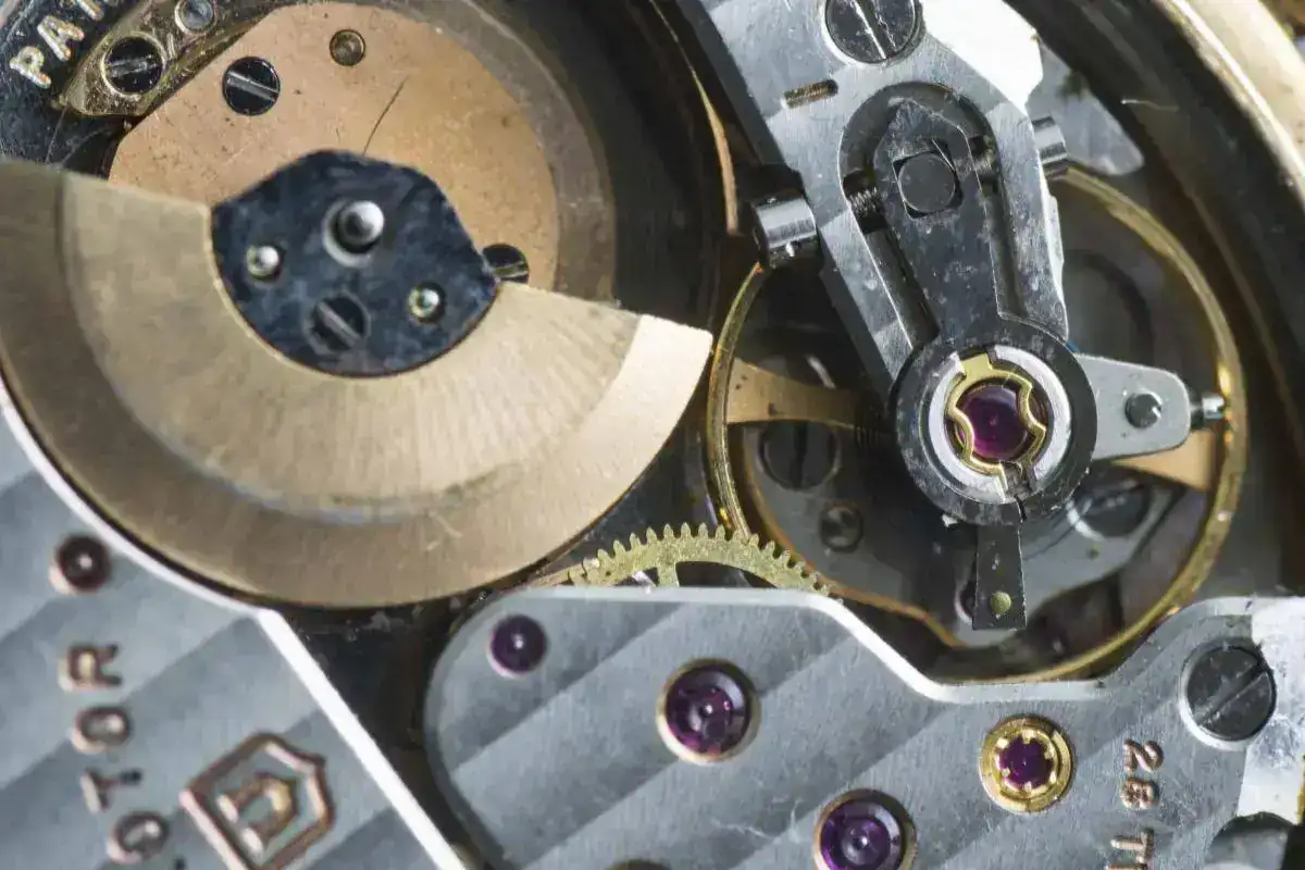

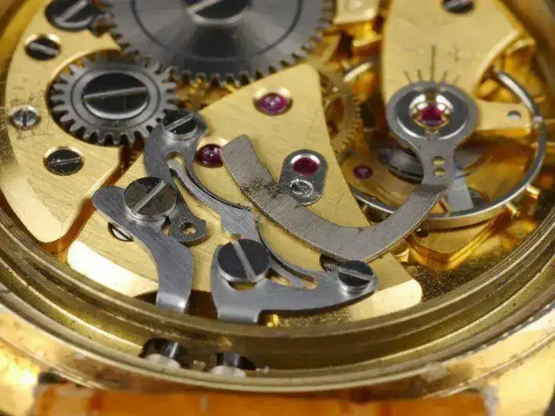

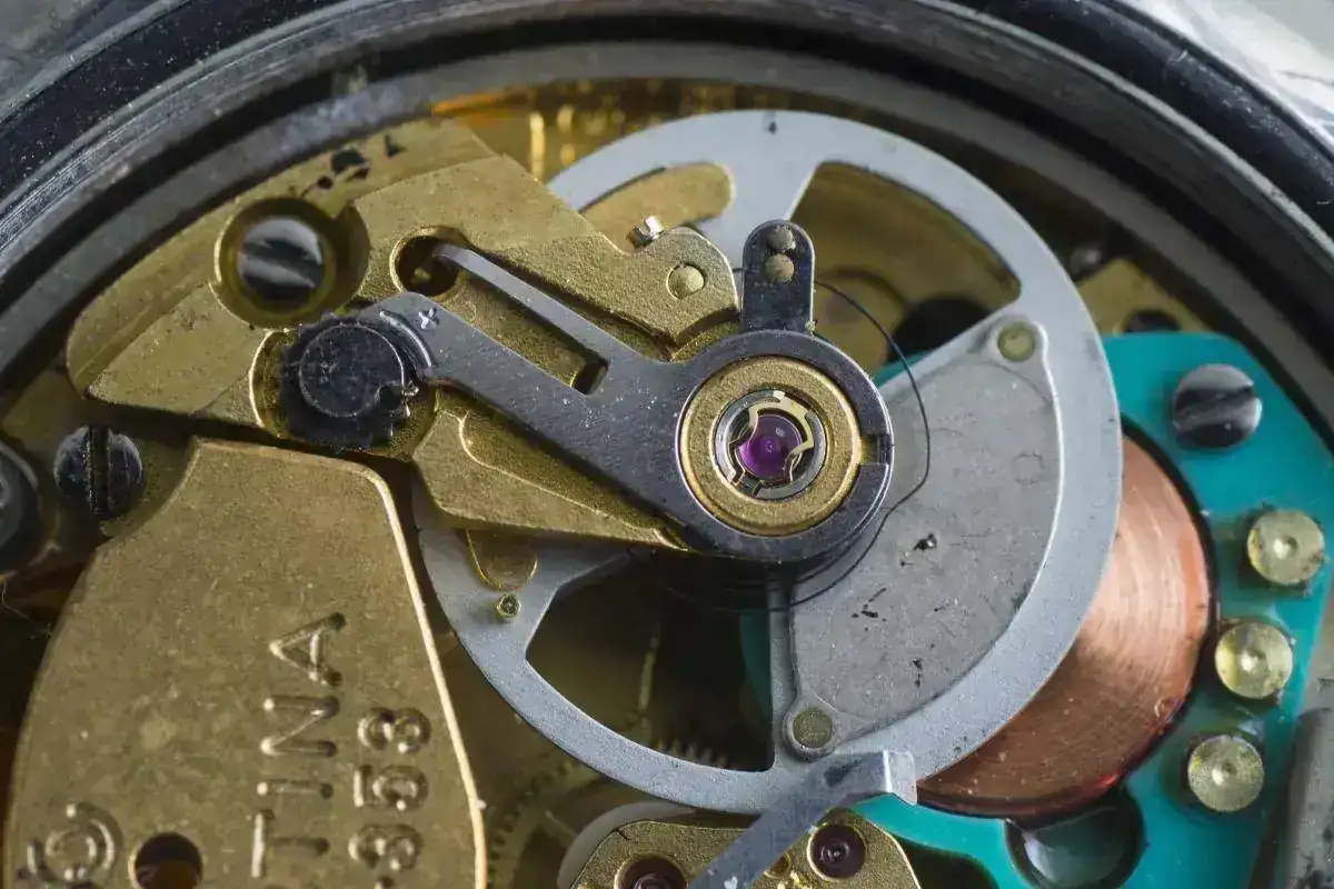

Hay muchos más, una muestra de 21 formas diferentes de ajustar la raqueta para intentar conseguir la máxima precisión:
Waltham 165:
Elgin 355:
Tissot 27:
Angelus 251:
Bostock 2809:
Zenith 40T:
Moeris 13:
Revue 81:
Omega 601:
Certina 28-10:

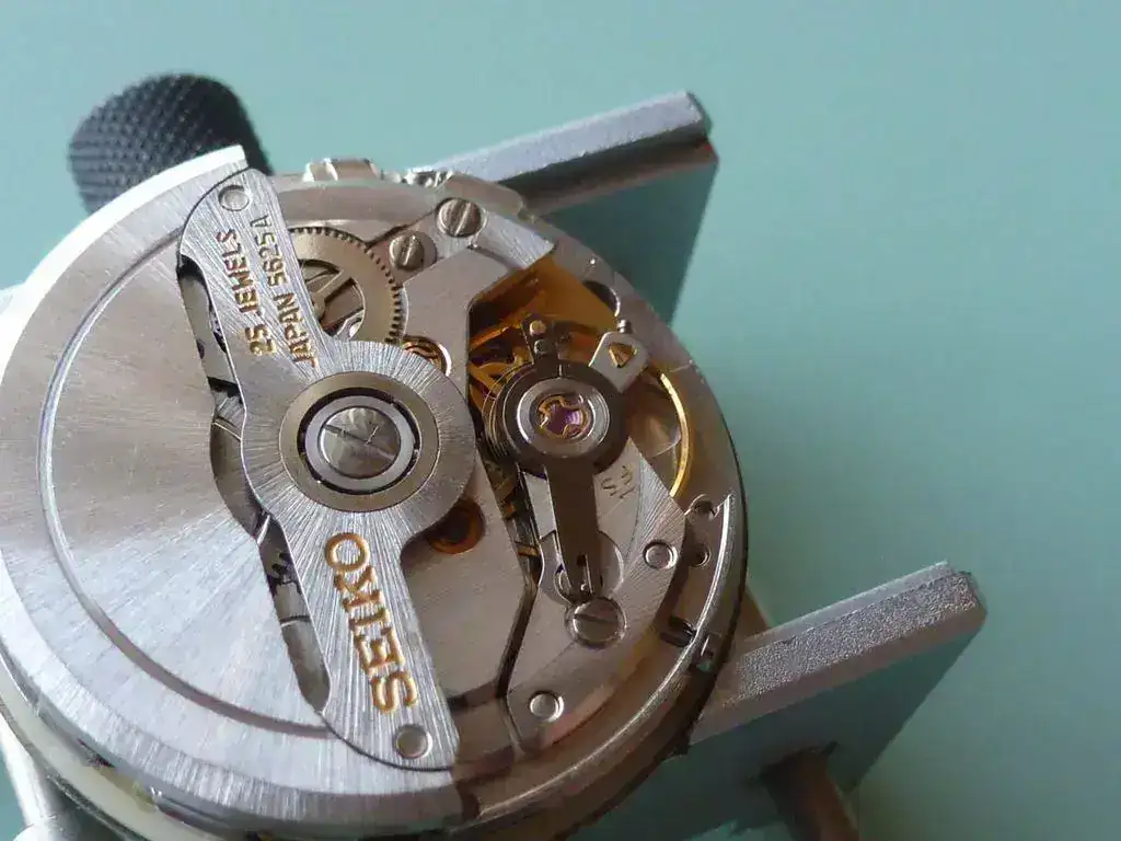

Seiko 5740C:
Omega 471:
Omega 561:
Junghans 83:

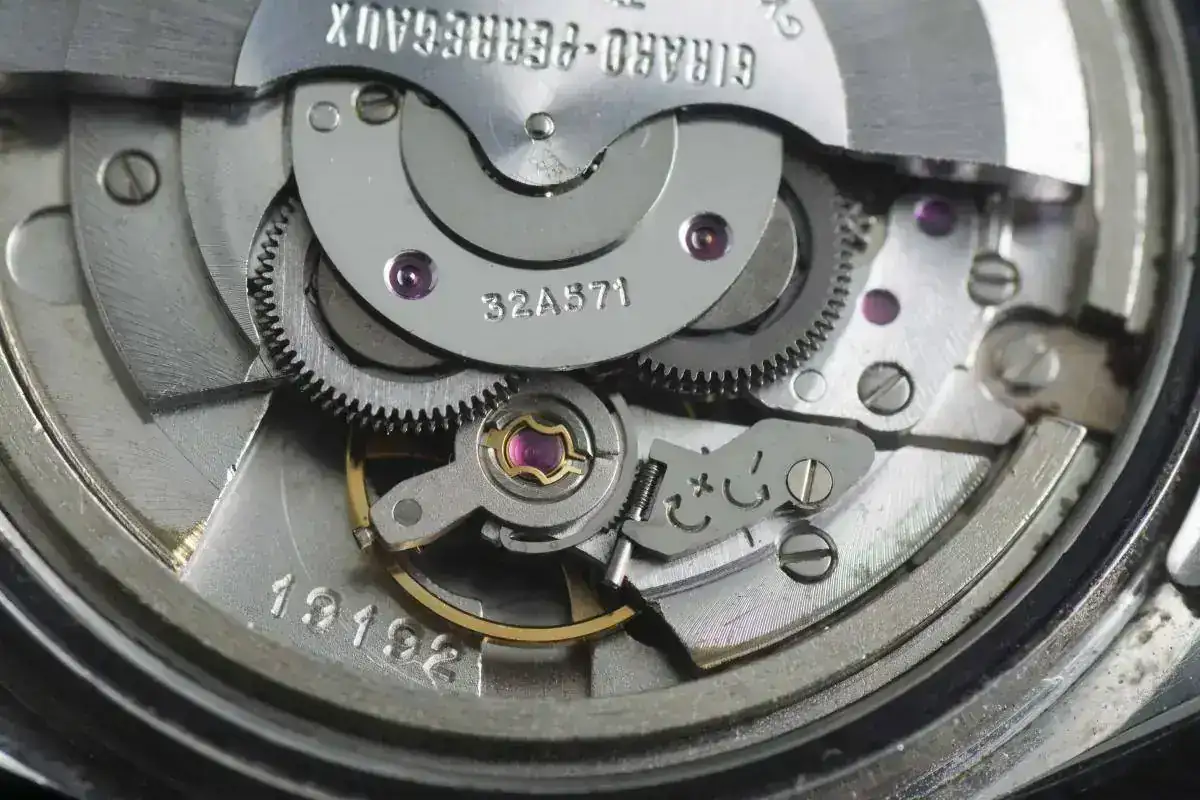

Girard Perregaux 32A:
Universal 218-2:
Enicar 1125:

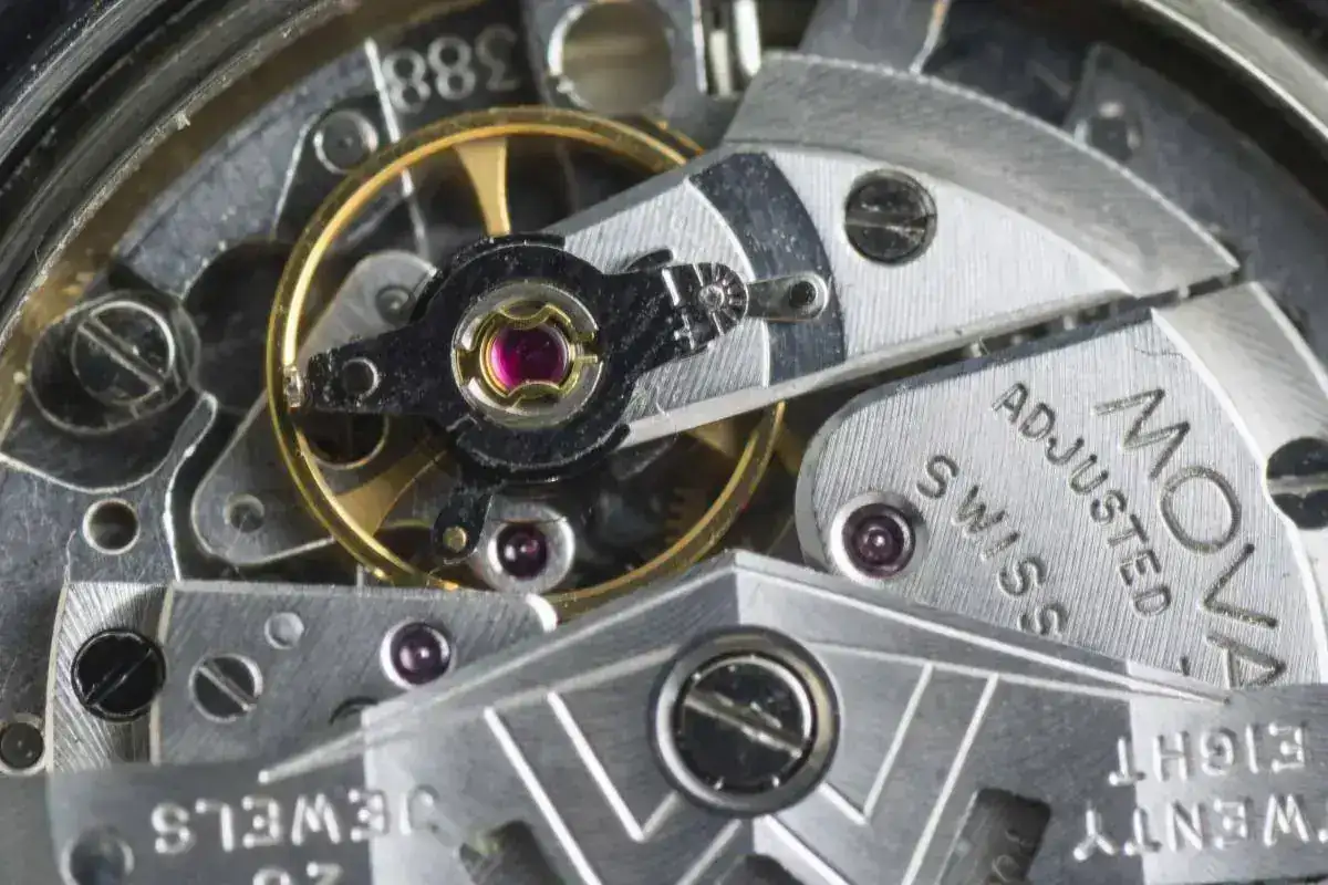

Movado 388:
Valjoux 7751:
Junghans 600:
Certina ESA 9156:
::blush::

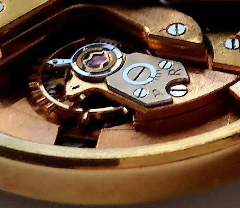

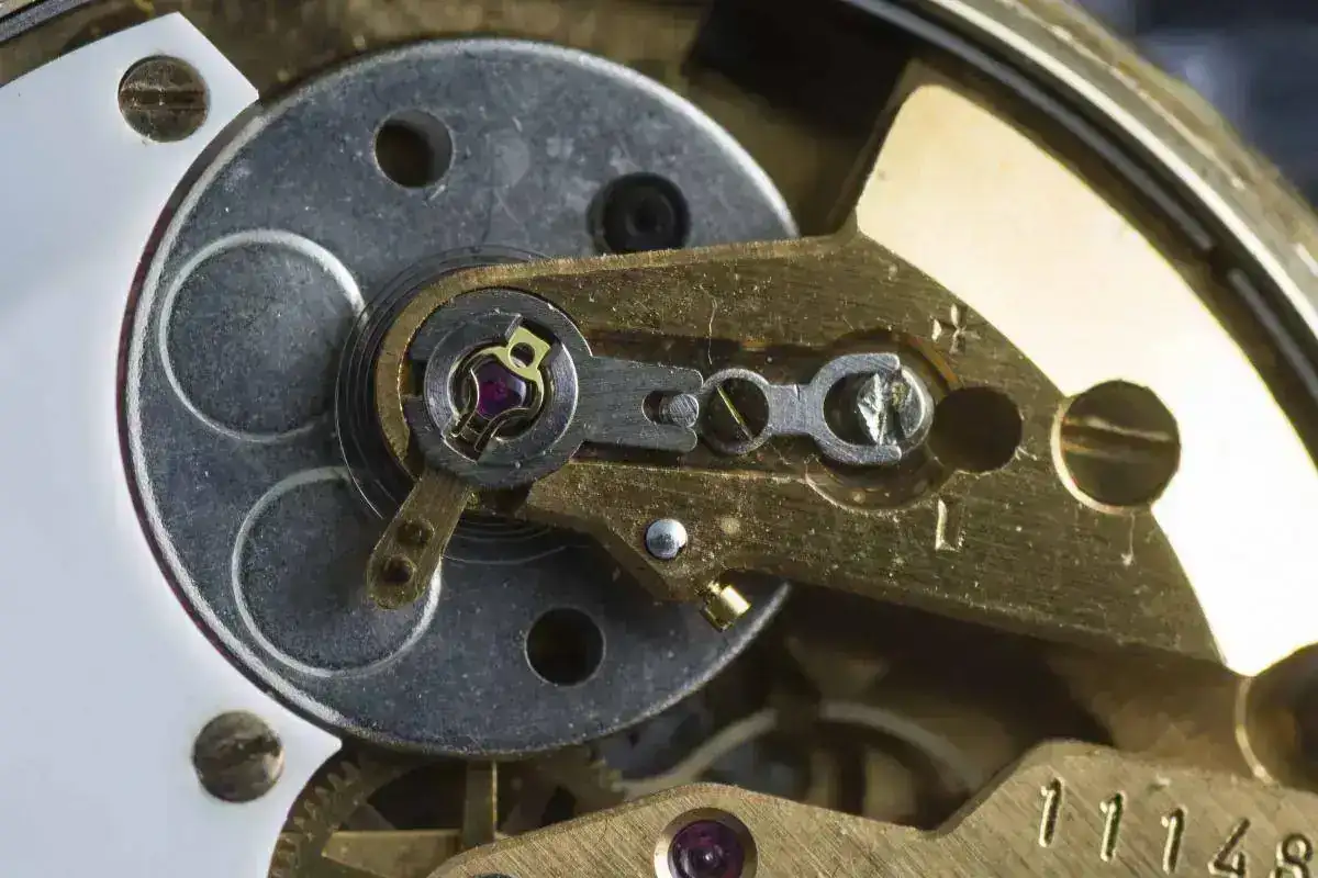

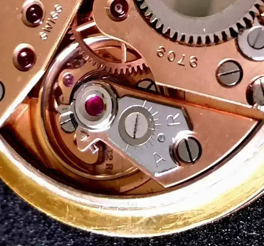

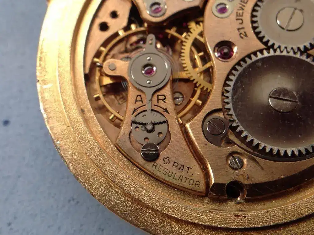

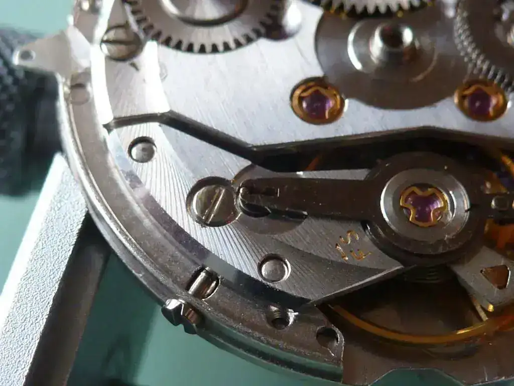

Con tu permiso una foto mala malisima de Cortebert 677 sistema Spirofix
La verdad yo solo con los citizen automáticos calibres 6501 y 8200 he tenido problemas de desfasajes que recurri a tocar ajuste de raqueta, me salio bien el ajuste pero hay que estar mas de una semana controlando las máquinas,lo hago con una aplicación del reloj atómico,es el que me sirve de referencia,así voy controlando si es + o - lo que tengo que corregir,varias veces me pase,lo ideal es hacer los ajustes muy suaves,como ya saben del punto fijo hacia el atrasa y distanciado adelanta..

Muchos y variados modos de mover la raqueta con precisión. Gracias por la trabajera.
Qué bonito reportaje. Tengo por ahí creo un Zodiac con otro ajuste... mañana miro a ver.

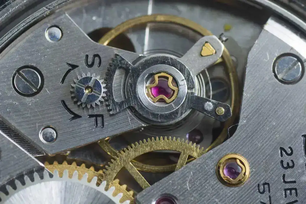

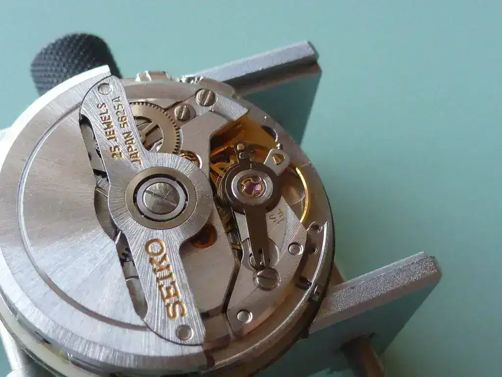

    41,9 KB · Visitas: 545
    41,4 KB · Visitas: 522
    16,6 KB · Visitas: 521

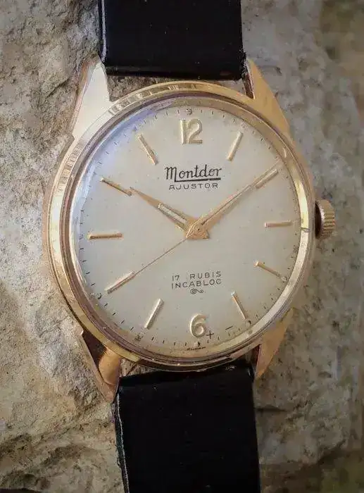

    32,2 KB · Visitas: 535

Los dos últimos de stepona555 curiosísimos, el Seiko lo había visto alguna vez pero el de los botones no, me parece muy ingenioso.

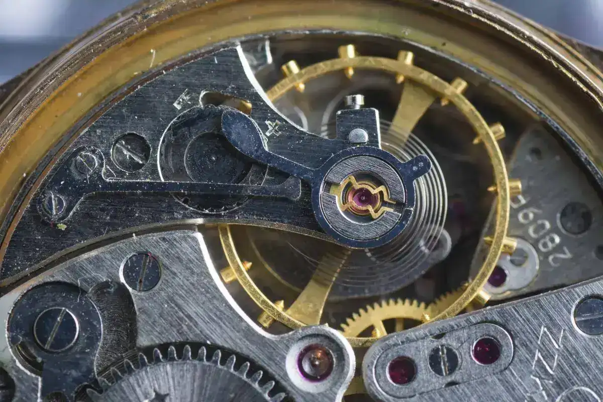

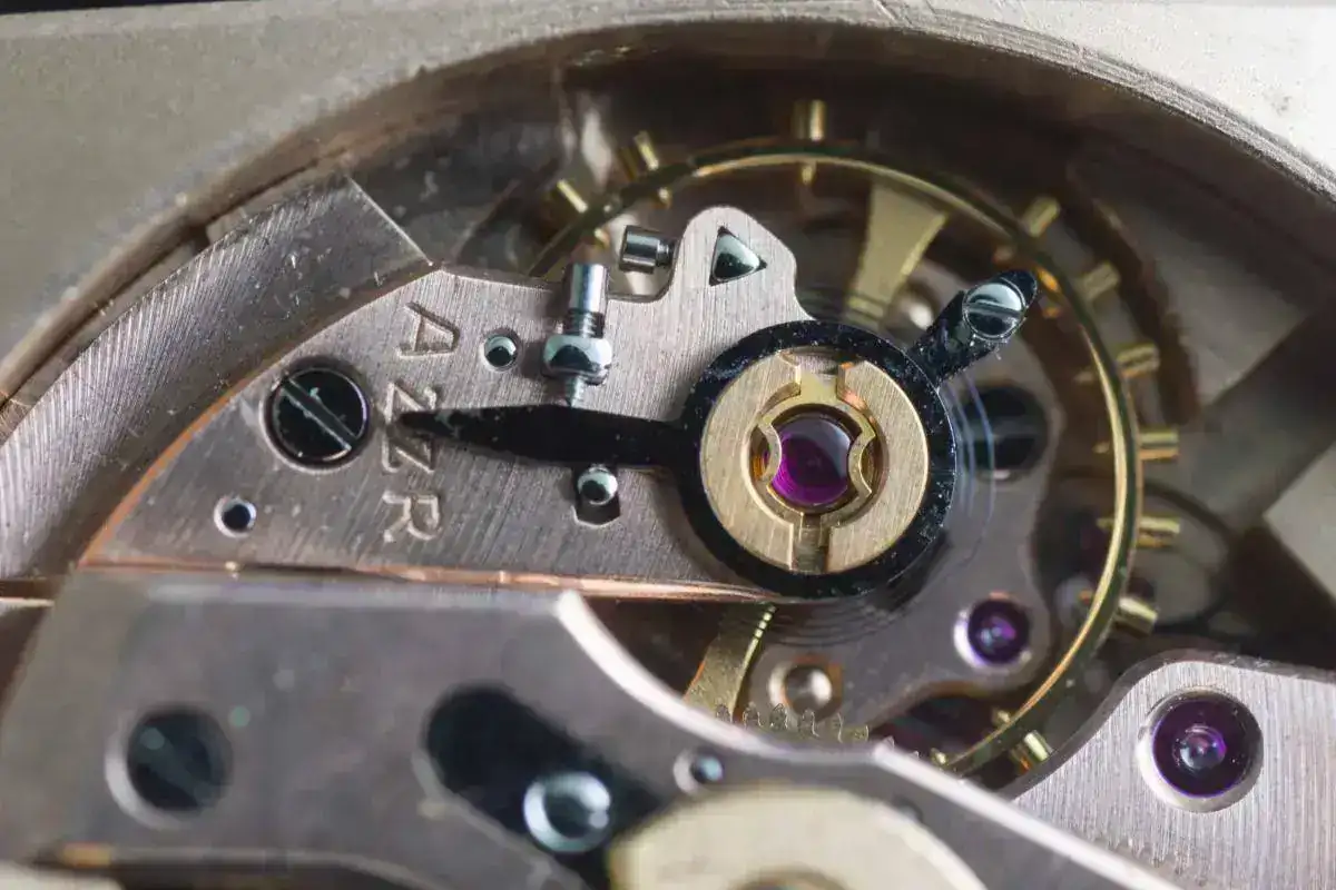

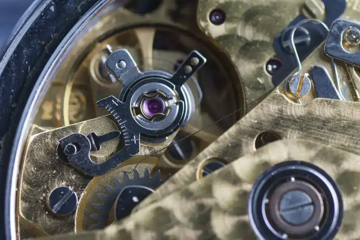

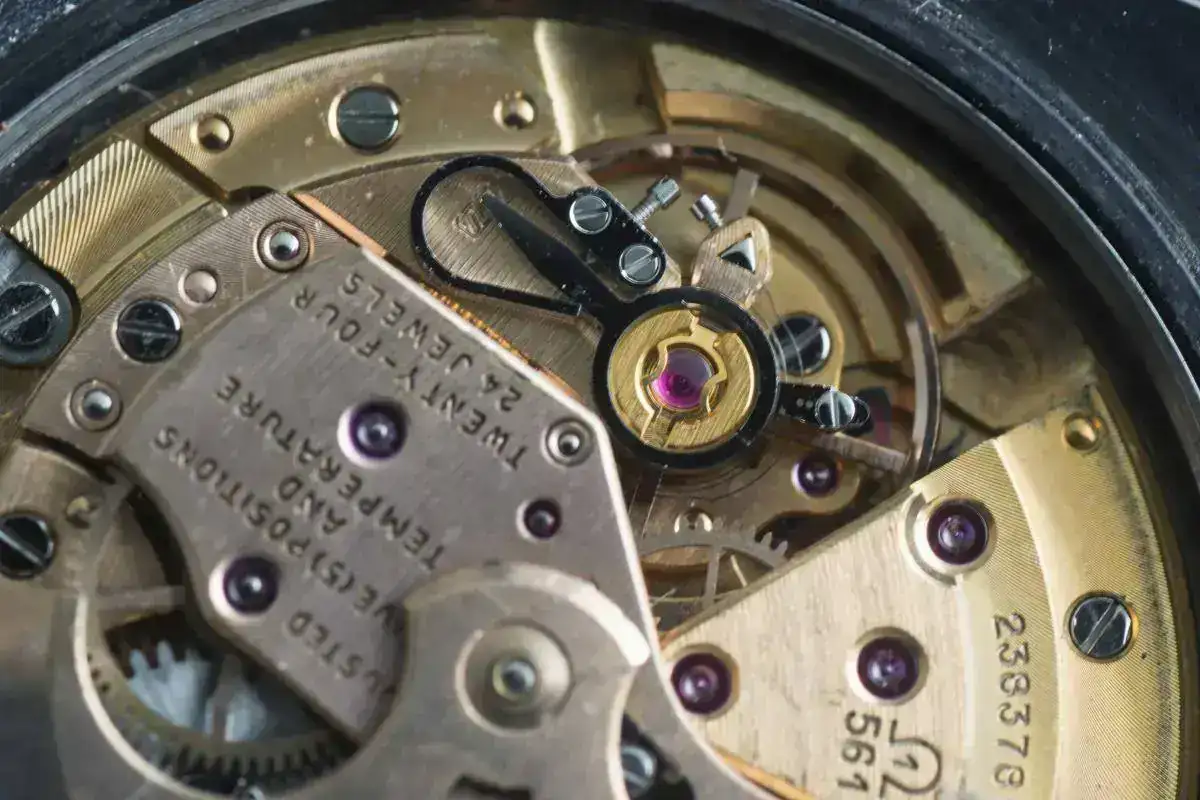

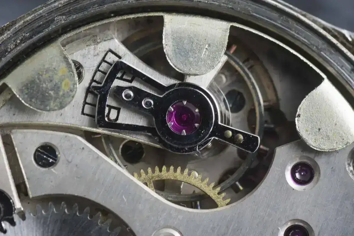

Añado dos de cronómetros Omega
30T2 Rg
Omega 352.

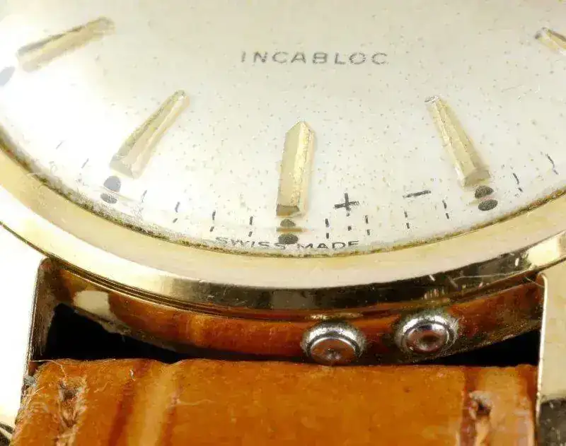

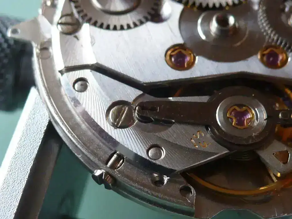

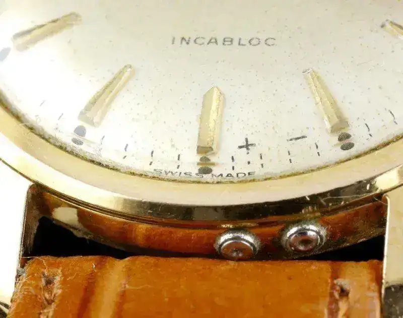

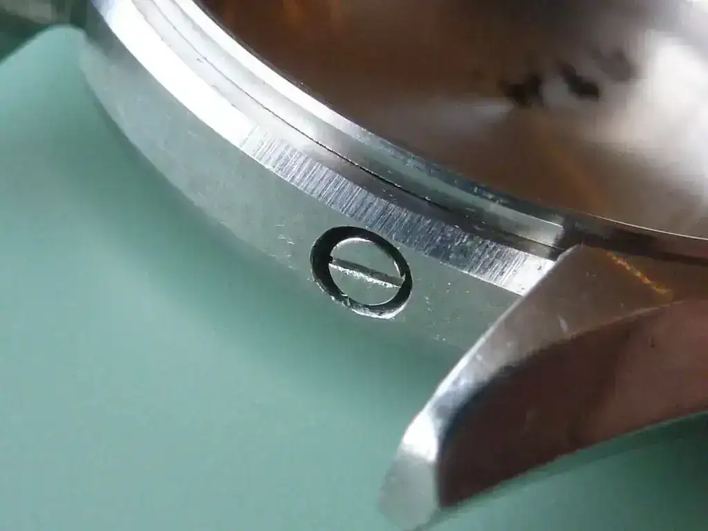

Con tu permiso quiero anadir dos mas diferentes de otros.

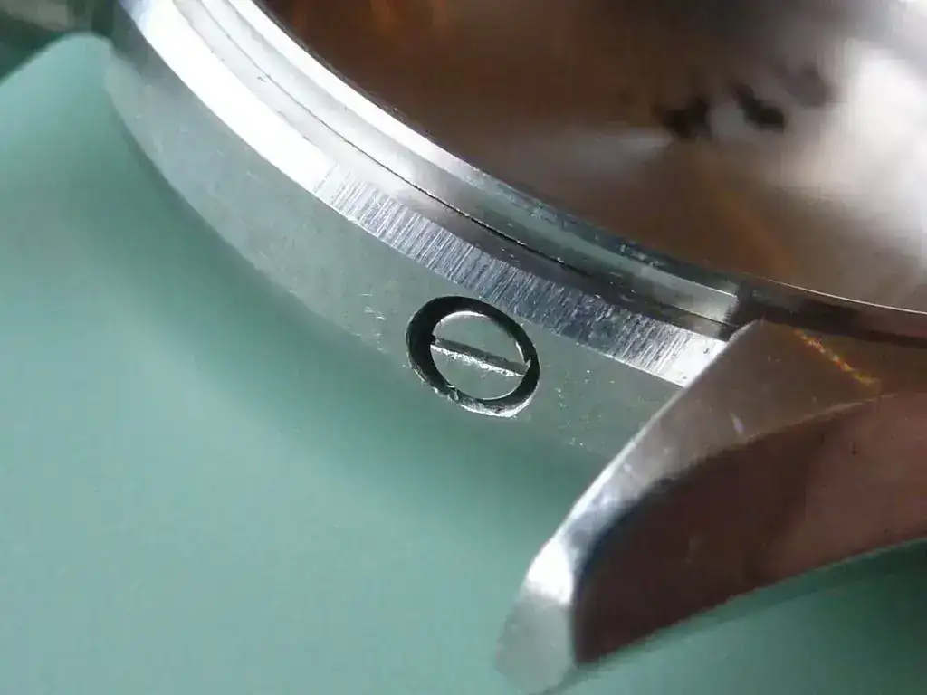

Primero Seiko con ajuste por fuera sin abrir casa de reloj.
Ver el archivos adjunto 812349Ver el archivos adjunto 812350Ver el archivos adjunto 812351
Mas info

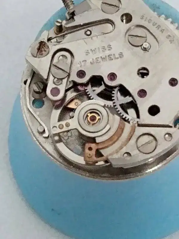

Y otro que permite mismo ajuste con dos pulsadores.
Ver el archivos adjunto 812352Ver el archivos adjunto 812353
Mas fotos

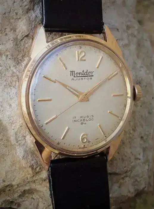

Yo tengo solo un Montdor , Seiko todavia esta en lista de deseos .
Ver el archivos adjunto 812354
Menuda maravilla el ajuste por medio de pulsadores, me parece muy útil e ingenioso.

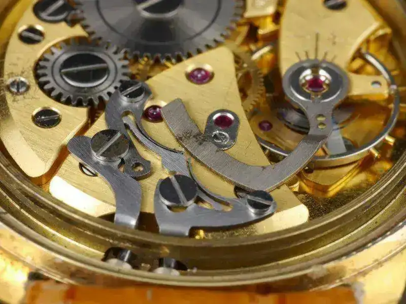

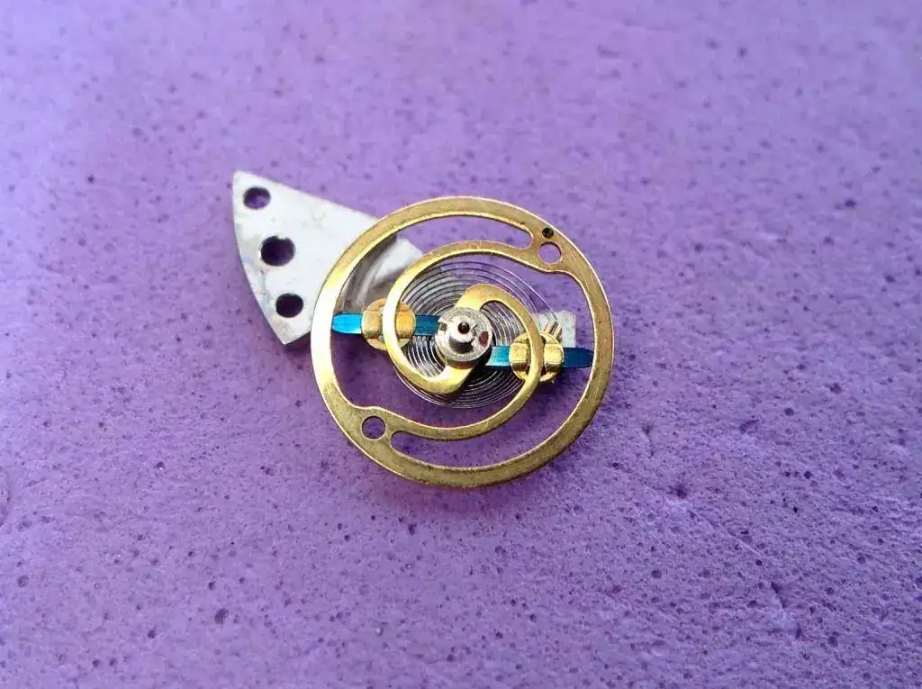

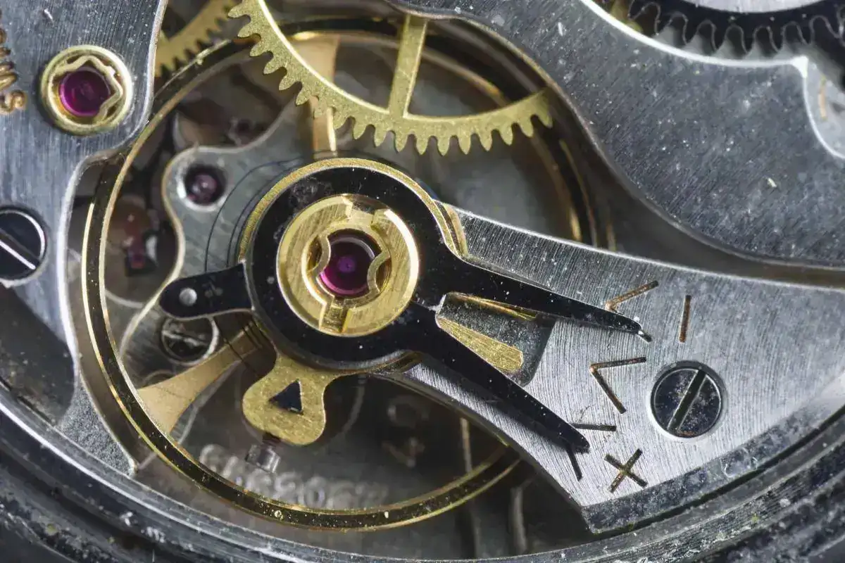

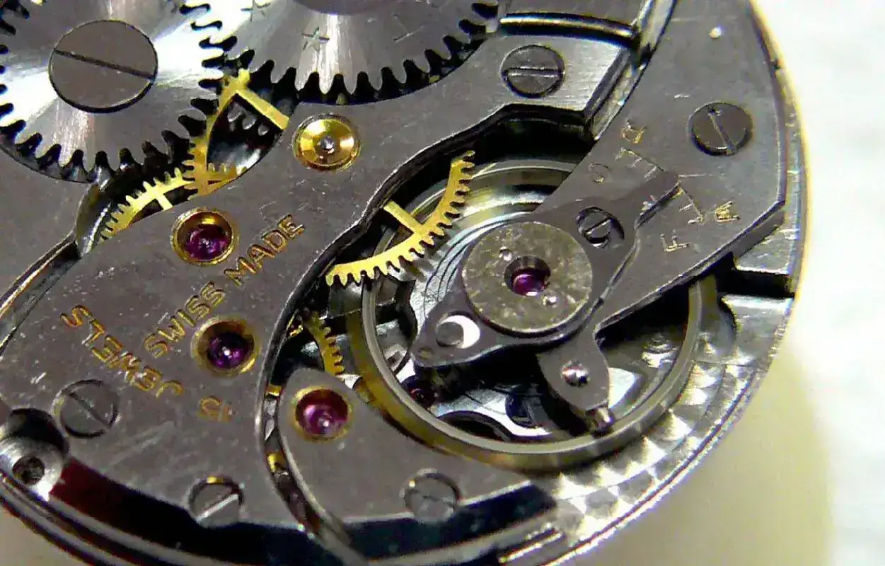

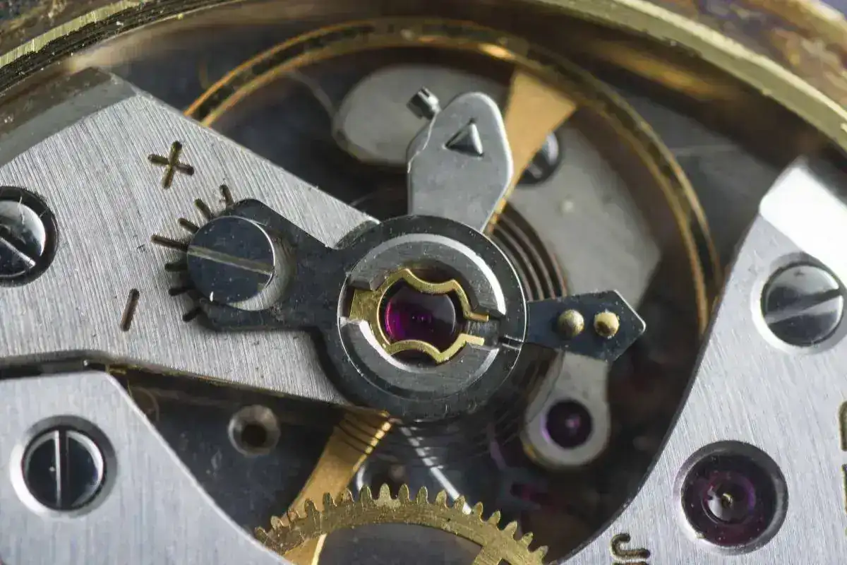

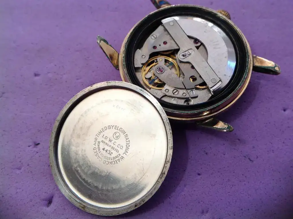

Acompaño con dos.
Moeris cal. 13 ( incompleto)
Y Elgin 761 Durabalance, el más singular de mis ajustes.

Muchas gracias, Vicente, un gran aporte, ahí hay reguladores curiosísimos que no había visto en mi vida, muy bien retratados.
