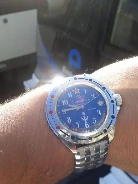

Hola:
Me han regalado un Komandirskie K-34 (este) y adelanta un poco: no mucho, pero más de lo que yo quisiera. He leído por ahí que suele ser normal, pues los envían sin ajustar. ¿Es eso correcto? ¿Me recomendais llevarlo a un relojero o hacerlo yo mismo? ¿Cuesta mucho hacerle un ajuste a un reloj?

Hola, mi abuelo (ruso) me ha regalado un Vostok komandirskie original "сделано в СССР" con su tapita trasera del gran sol socialista y bueno..., llevaba mucho tiempo parado dice mi abuelo ya que no lo usa y le di cuerda y funciono bastante bien pero comenzó a adelantarse minutos al dia pues entre 5.min y 10.min, lo he llevado a reglar y ajustar tras 10 dias sin disponer de el por el relojero, y cuando me lo entrega le doy cuerda y sigue con el mismo vicio (30 euracos por revisarlo y engrasar),
que puedo hacer? pues dudo de que lo hayan tocado y me han cobrado como si hubieran trabajado con el. (mi percepcion)
entre el comportamiento que he observado. una vez parado el reloj si le doy 5 vueltas de cuerda, no adelanta ni atrasa mucho. si le doy bastante mas de 5 comienza a adelantar. el incombeniente es que por la noche si no estoy atento se para jejeje
que me recomendais???

Ver el archivos adjunto 133829
