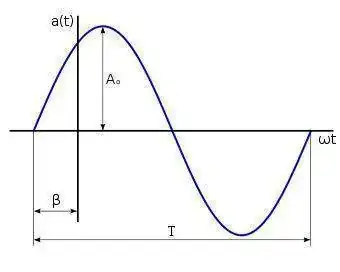

En realidad es más sencillo de lo que parece:
- Frecuencia (Hz) es el número de ciclos u oscilaciones por segundo.
- Período (T) es el tiempo que trancurre entre 2 puntos equivalentes.
- Alternancia es el número de semiciclos de una señal alterna u oscilante (como la corriente eléctrica doméstica).
En el dibujo se muestran 2 alternancias, una positiva y otra negativa. Parte desde 0 (eje central), alcanza un máximo positivo, vuelve a pasar por 0 y alcanza un máximo negativo, para regresar a 0. Todo este recorrido sería un ciclo. Hablando de frecuencia, un ciclo por segundo o 1 Hertz (Hz).
Entonces, un reloj que trabaja a 28.800 alternancias/hora (8 alternancias/segundo) tiene una frecuencia de funcionamiento de 4 Hz.
