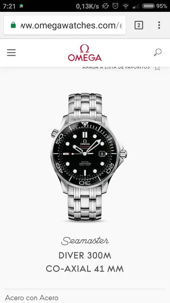

Tengo encargado un seamaster 300 diver y observo que el brazalete tiene los eslabones atornillados. ¿Qué herramienta necesitaré para poder quitar los eslabones que seguramente me van a sobrar? ¿Algún destornillador específico de relojero? Así me lo voy pillando ya para ajustarlo según llegue y ponérmelo....
He intentado averiguar el ancho de los tornillos, pero solo he encontrado información contradictoria...
Gracias de antemano
Foto para aclarar el modelo al que me refiero

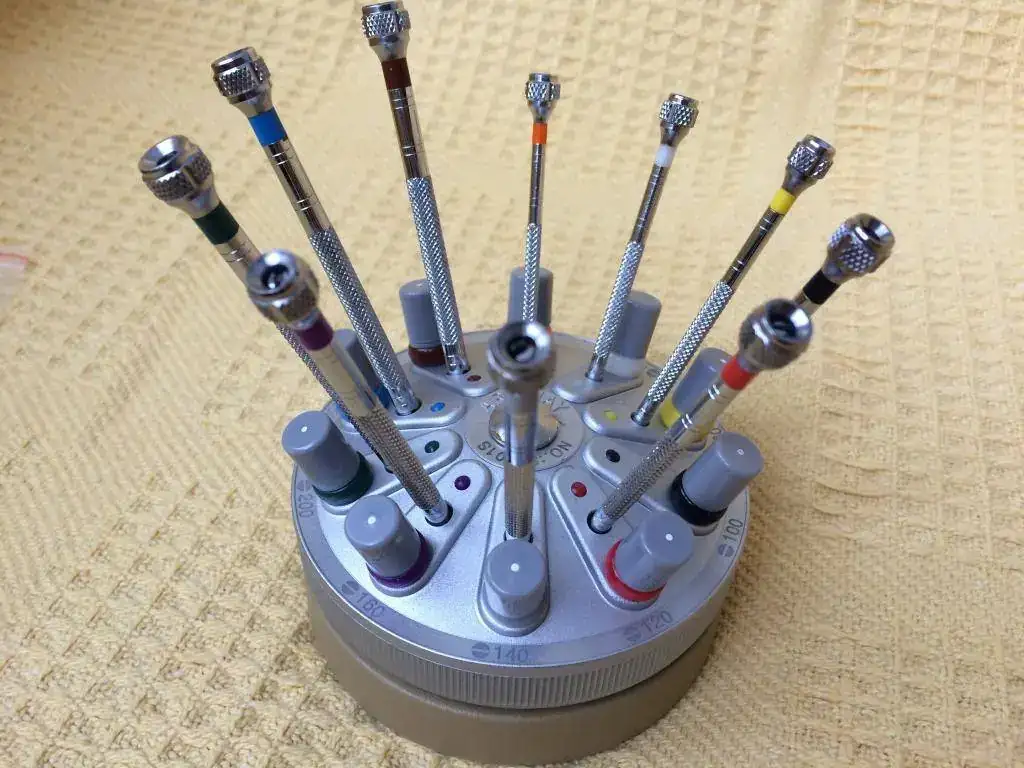

Yo tengo el Omega Aquaterra,y compré estos destornilladores al compañero trvilanova,,los que se adaptan a los tornillos son las medidas 1,40mm,,1,60mm,,los que mejor se ajustan,supongo que para el Seamaster 300 seran los mismos,una cosa,los destornilladores de precisión que se venden en las ferreterias Leroy Merlin etec,,descartalos, no valen tienen la punta demasiado gruesa.
    68,2 KB · Visitas: 175
