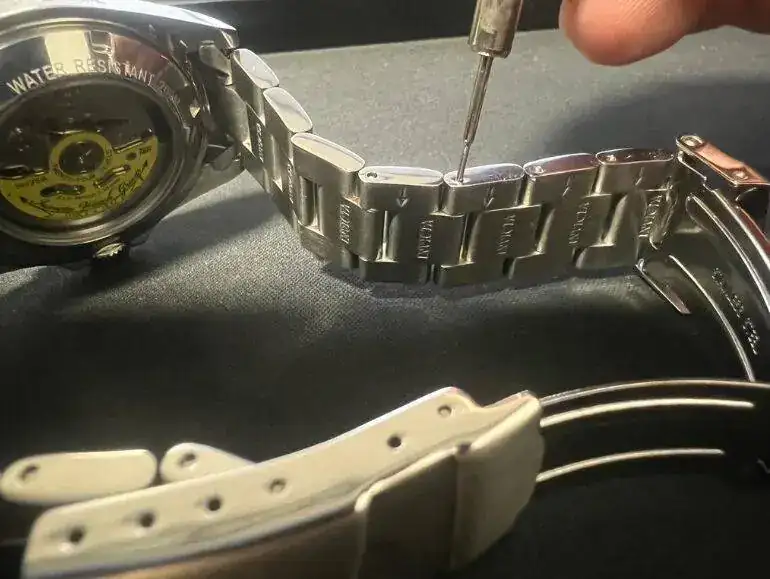

Buenos días, tengo una duda.
quiero ajustar el brazalete (es mi primer reloj con brazalete) y la verdad que me es imposible quitar el pasador.
no se si será que al ser un reloj barato pues tenga algo mal o que este haciendo algo mal, pero al final estoy haciendo presión hacia donde indica la flecha. intento presionar con mucha fuerza pero ya no quiero aplicar mas porque me voy a cargar algo o me acabare clavando en la mano el punzón...
gracias!
Otro duda referente a esto mismo.
el pasador que os marco en esta foto si que sale facil.
Si pongo estos que estoy marcando me queda a la medida, pero entiendo que los 4 primeros agujeros son para la parte del brazalete de la izquierda de la foto y los dos agujeros de la derecha son para la parte derecha del brazalete (en la foto)
o puedo ponerlo como lo dibujo en la foto?
gracias!
Yo en los brazaletes que he tenido,los pasadores siempre han salido en el sentido de las flechas,es verdad que algunos salen con más facilidad que otros,pero no tendrías que tener mayor problema

Yo creo que es así como hay que hacerlo, lo único que está muy duro y cuesta, igual si en vez de presionar le das un golpecito puede salir.

Salen más fácil si das golpecitos con un pequeño martillo que empujando.

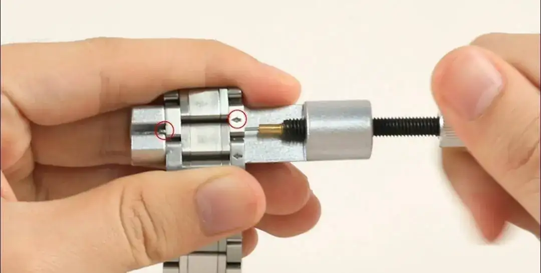

Lo que te comentan, con un golpecito quizás salga. Y si no, otra opción que te doy es una herramienta específica, las hay por Amazon o así. Es colocar el armis, y ejerces la presión a rosca. Quizás así te sea más sencillo. Te dejo una foto del artilugio

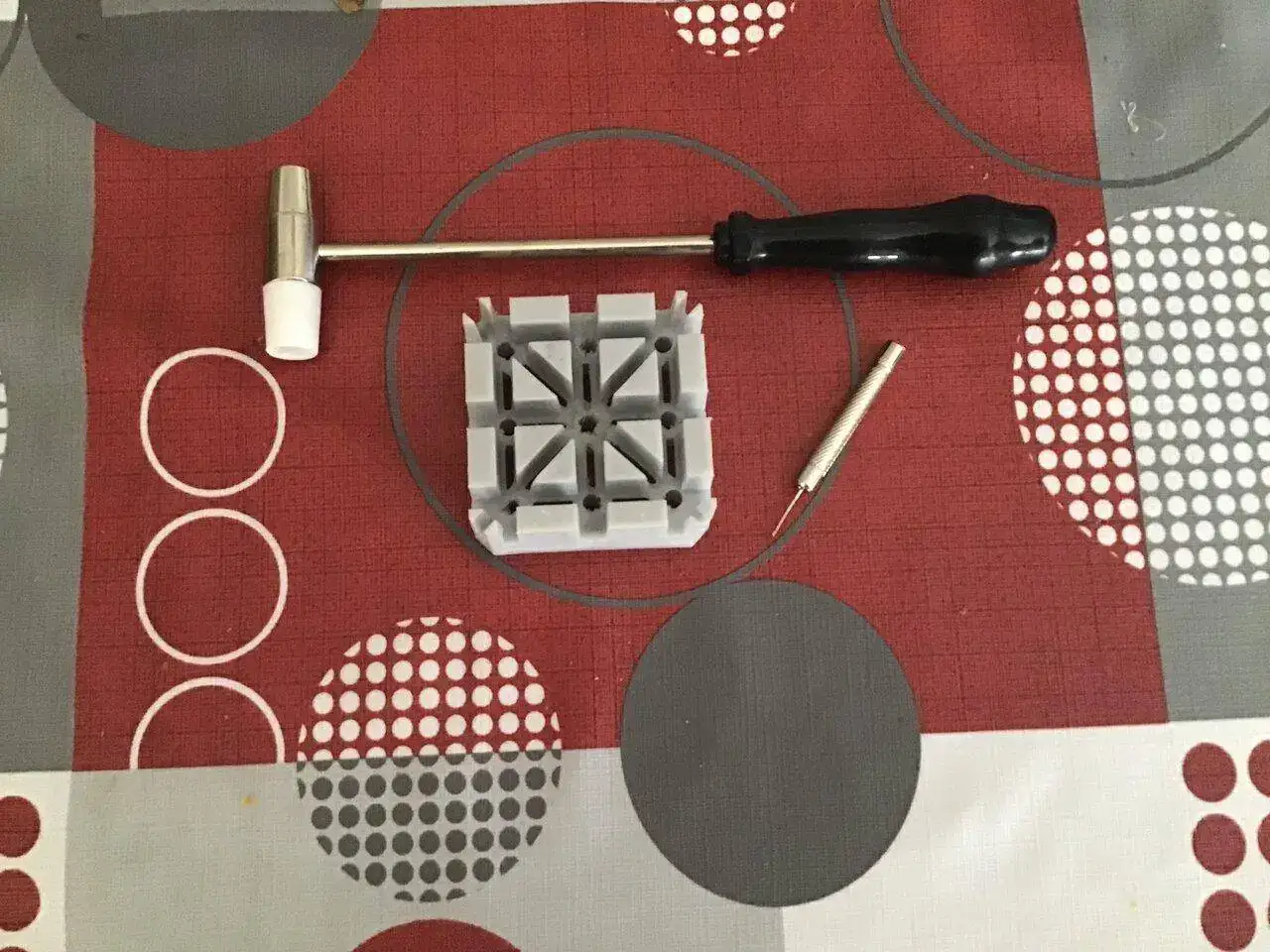

A ver, con el punzón y sólo con la mano, seguro que no lo sacas. Necesitas un martillito especial para picar sobre el punzón y va bien tener una pieza de plástico especial para encajar allí el brazalete y poder trabajar bien sobre el mismo. Además los pasadores luego los has de meter por el otro lado de la flecha y orientados en el mismo sentido en que estaban porque tiene forma de horquilla con los lados muy juntos.
Los pasadores del ajuste del cierre, se pueden sacar facilmente con la mano, porque son del mismo tipo que los que sujetan el brazalete al reloj y llevan unos muellecitos dentro de su tubo.
Esto es lo que necesitas para sacar los pasadores de los eslabones del brazalete y el punzón, por supuesto, ha de ser de un diámetro algo menor que los agujeros de los eslabones:
El martillito tiene un extremo metálico y el otro de plástico. El de plástico sirve para acabar de meter los pasadores sin marcar los eslabones, una vez vuelves a cerrar el brazalete puesto a tu medida. La pieza de plástico gris es para encajar el brazalete y trabajar mejor sobre una base firme. Estas herramientas las puedes encontrar fácilmente en Aliexpress o en Amazon.
Edito para comentar que también tengo un extractor como el que muestra el compañero @LeFleur, pero a mí, personalmente, me va mejor con las herramientas que te muestro.

Con Amazon siempre tienes la opción de devolverlo. Yo tengo uno de esos kit, y traía exactamente uno igual que el que te puse en la foto. Igual te vale la pena devolverlo y comprar uno que si te lo traiga. Yo lo probé, y me fue cómodo

Pues es bastante complicadillo porque tiene truco. Hay que empujar el pasador y tirar hacia arriba. Si solo empujas, no sale.

Lo que te dicen los compis, necesitas el martillito o algo para pegarle golpes y saldra seguro

Miedo me da de ver la foto y el punzón, como ya te han comentado antes, mejor una herramienta específica de Amazon o de donde más te interese, es mucho más seguro para ti y para el brazalete.

Yo lo hago con el accesorio de la rosca.

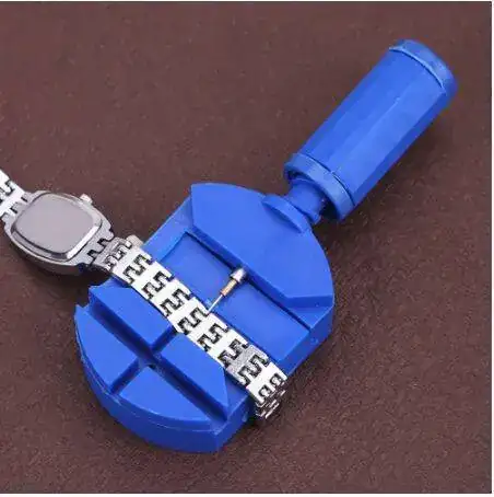

Si ese kit lleva las herramientas que te he mostrado, ya te sirven y en mi modesta opinión, mejor que la maquinita con la que es más fácil marcar o rayar el brazalete y por contra, muhcas veces no es fácil encajar el eslabón correctamente para poder extraer el pasador.
También es posible que te venga la maquinita que dices, pero con esta forma:
Esta es de plástico. Tiene la ventaja de que se pueden encajar mejor los eslabones que en la otra porque lleva una pequeña regulación en altura en donde se coloca el brazalete y la desventaja de que si los pasadores van muy duros, se puede llegar a romper la maquinita al ser de plástico

herrmienta equivocada; por cuatro perras te puedes pillar la que te indican los compañeros y asunto resuelto.
así sólo vas a conseguir rayar el brazalete.
Muchas gracias English!! Ya había desistido pero lo volveré a intentar. Ahora mismo el hydro azul con armis compite demasiado con el seamaster azul y gris con armis también y quería darle un cambio.
