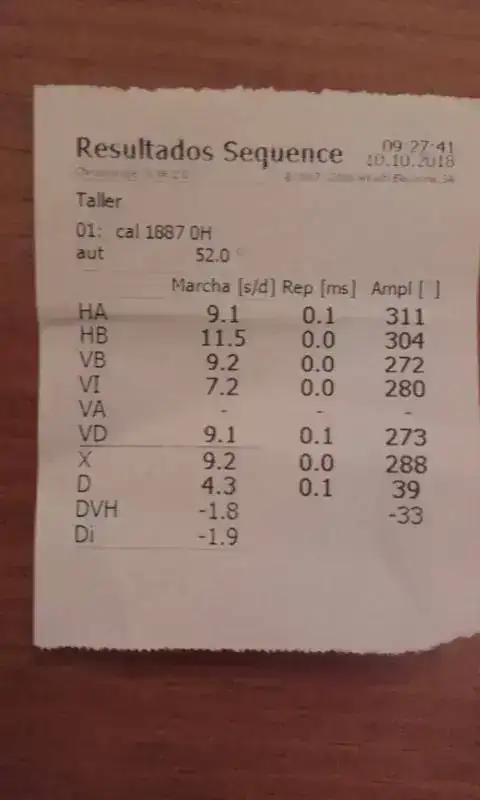

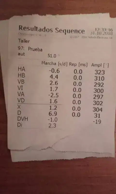

Buenas tardes a todos. Finalmente volví al SAT de Tag Heuer para que volvieran a ajustar el reloj. El relojero me dijo que marchaba dentro de los márgenes aceptados pero que no obstante no tenía inconveniente en ajustarlo algo más con la advertencia de que el reloj cada vez adelantará menos y en 2-3 años podría atrasar. Es cierto que viendo el papelito que me dieron la vez anterior, el reloj marchaba en los parámetros para los que parece que lo dejaron, adelantando 10-12 segundos independientemente de la posición en que lo dejara por la noche. Ajuste 10 octubre 2018.webp Finalmente el ajuste que realizó es el que os pongo en esta otra foto:Ajuste 31 octubre 2018.webp Ahora, si lo llevo puesto, el reloj no varía más de 1-2 segundos días, precisión casi total pero cuando me lo quito, si lo dejo apoyado boca arriba toda la noche, adelanta alrededor de 5 segundos y si lo dejo de lado apoyado sobre la corona retrasa alrededor de 2 seguntos día. Aunque antes no afectaba la posición, entiendo que este nuevo ajuste es el correcto, muy preciso y jugando con la posición en que lo dejo por la noche puedo ir equilibrando. Ya me diréis si os parece que el resultado ha sido el esperado. Y quizá alguno a la vista de las fotos pueda quizá arrojar algo de luz sobre lo que significan cada una de las posiciones medidas porque no tengo ni idea.
