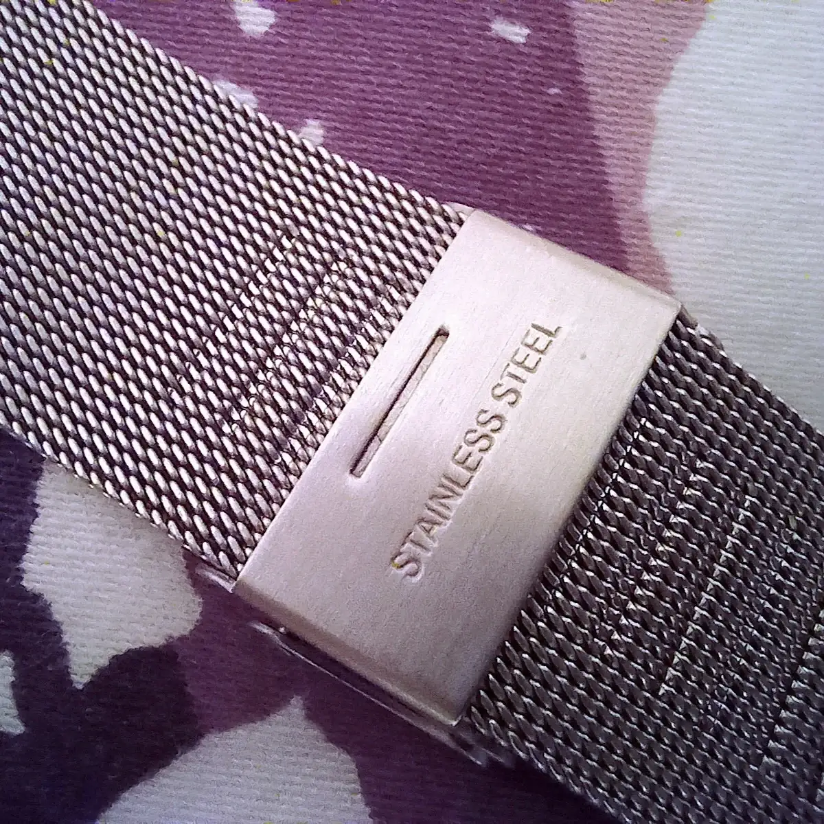

Muy buenas.
Tengo un reloj con milanesa, de esas que tienen cierre deslizante y una serie de muescas en el reverso de la malla para anclar el cierre.
La cuestión es que ajustando el cierre en la última muesca, me sigue quedando grande.
¿Sabéis si de algún modo se le pueden hacer nuevas muescas? ¿Alguien tiene experiencias positivas haciéndolo?
Muchas gracias.
Edito para adjuntar una foto ilustrativa del tipo de cierre.
En una correa de Aliexpress que tengo, lo ajusté saltandome las muescas que comentas y colocándolo en un lugar adecuado para mí. Eso si, hay que hacer fuerza. Pero me quedó bien 👍
Reacciones: Asier JZ
Gracias por contestar.
¿Entonces con fuerza bruta se puede fijar sin haber muesca? ¿No se desliza el cierre accidentalmente con el uso?
Si, al menos a mi me ha funcionado. Luego queda marca donde aprieta claro. La tengo desde hace un tiempo, hasta ahora no se ha soltado ni he tenido algun susto.
Tienes que soltar la pletina interior que está contra la milanesa con un punzón o algún útil tipo cuchillo así queda suelta para ajustarla y después lo puedes volver a cerrar con la mano
Muchas gracias por la información. Es exactamente lo que necesito 🙂
Ahora a ver si me atrevo a hacerlo, porque ese reloj no tiene fácil el cambiarle la correa y no quisiera dañar el cierre 🤞🏻
Muchas gracias por responder. Aunque creo que lo que describes es el proceder normal para ajustar una milanesa de ese tipo. El problema que yo tengo es que no me sirven las muescas que vienen predefinidas para el ajuste.
Yo es que tengo una igual y nunca la he dejado en las muescas predefinidas
Anda! Pues yo siempre lo he hecho. Pensaba que hacerlo de otro modo podría estropear la correa o el cierre.
Igual me animo a probar. Gracias!!
Reacciones: Asenna.
Tengo dos milanesas, y las ajusto donde me viene bien sin tener en cuenta las muescas 🤷‍♂️
Pues depende. Con una fina de 1,5mm si lo hacía. Justo hoy recibí una más guesa de casi 3mm de grosor y ha sido absolutamente imposible! Y me pasa que en una señal me aprieta y en otra me baila...
