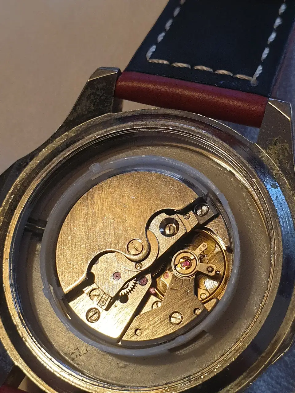

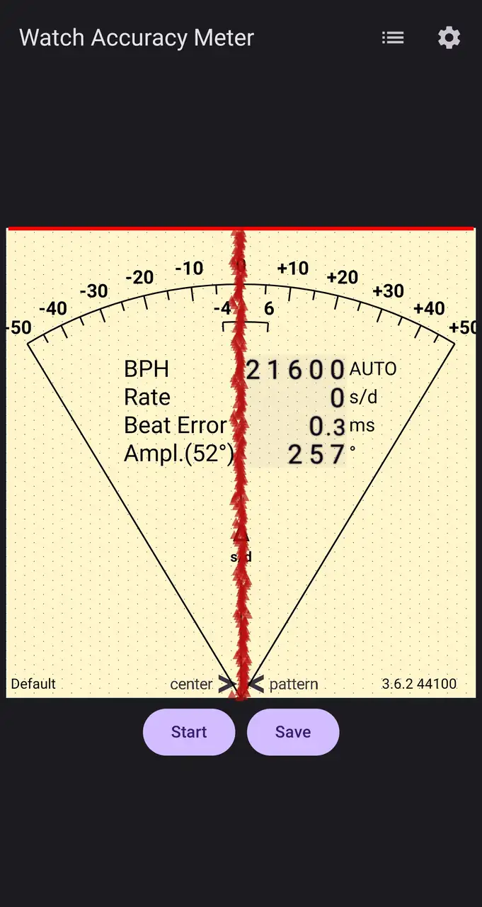

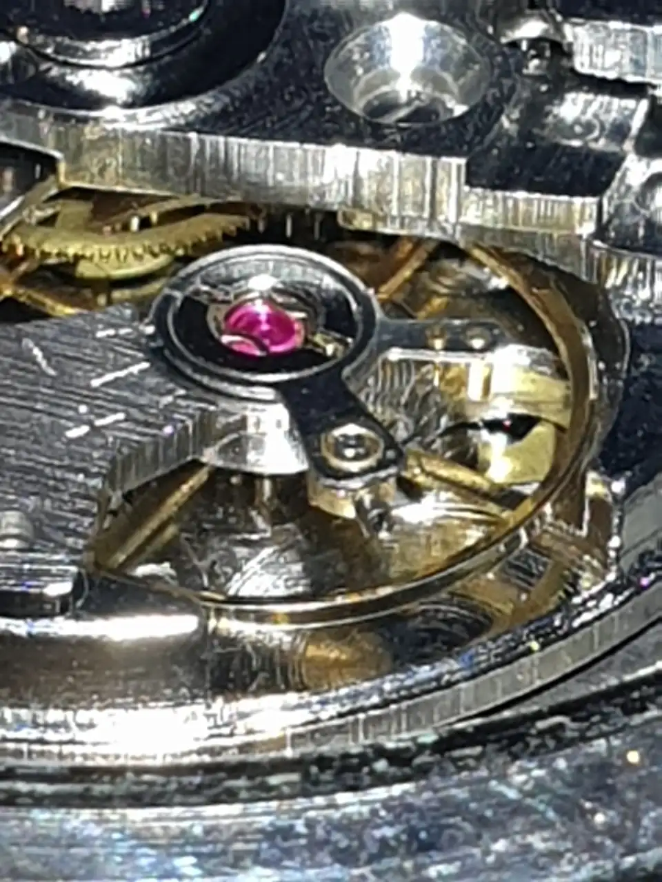

Buenas tardes compis,
Lo que voy a comentar es una chorrada para la inmensa mayoría pero me ha hecho ilusión.
Hasta hace no mucho no se me pasaba por la cabeza abrir un reloj ni para cambiarle la pila. Llevaba un par de meses dándole vueltas a ajustar la marcha en algunos de mis relojes que adelantaban o atrasaban pero no me atrevía a tocar la raqueta por miedo a pasarme y romper algo.
He empezado por el automático más barato que tengo para probar, un chinorris Bonito Barato y la R de regular.
Adelantaba unos 50 segundos al día, así que me he armado de valor,lo he abierto, y tras comprobar varias veces con el zoom del teléfono la raqueta y el sentido hacia donde girarla le he dado con el mismo nivel de precisión que de acojonamiento.
El resultado ha sido más que satisfactorio, os dejo unas fotos del resultado y del tremendo mecanismo suizo 😂
Saludos y buen finde !!
Ver el archivos adjunto 2935122Ver el archivos adjunto 2935123Ver el archivos adjunto 2935124
Mmmm suizo? A mi me da que es un japonés pero bueno…. Si tú lo dices tu sabrás..🤣🤣🤣🤣 o si tienes razón es suizo suizo
Reacciones: Omar3D
Es más chino que sopa de pangolin 😂😂
Es más es un chino, con un automático imposible.
