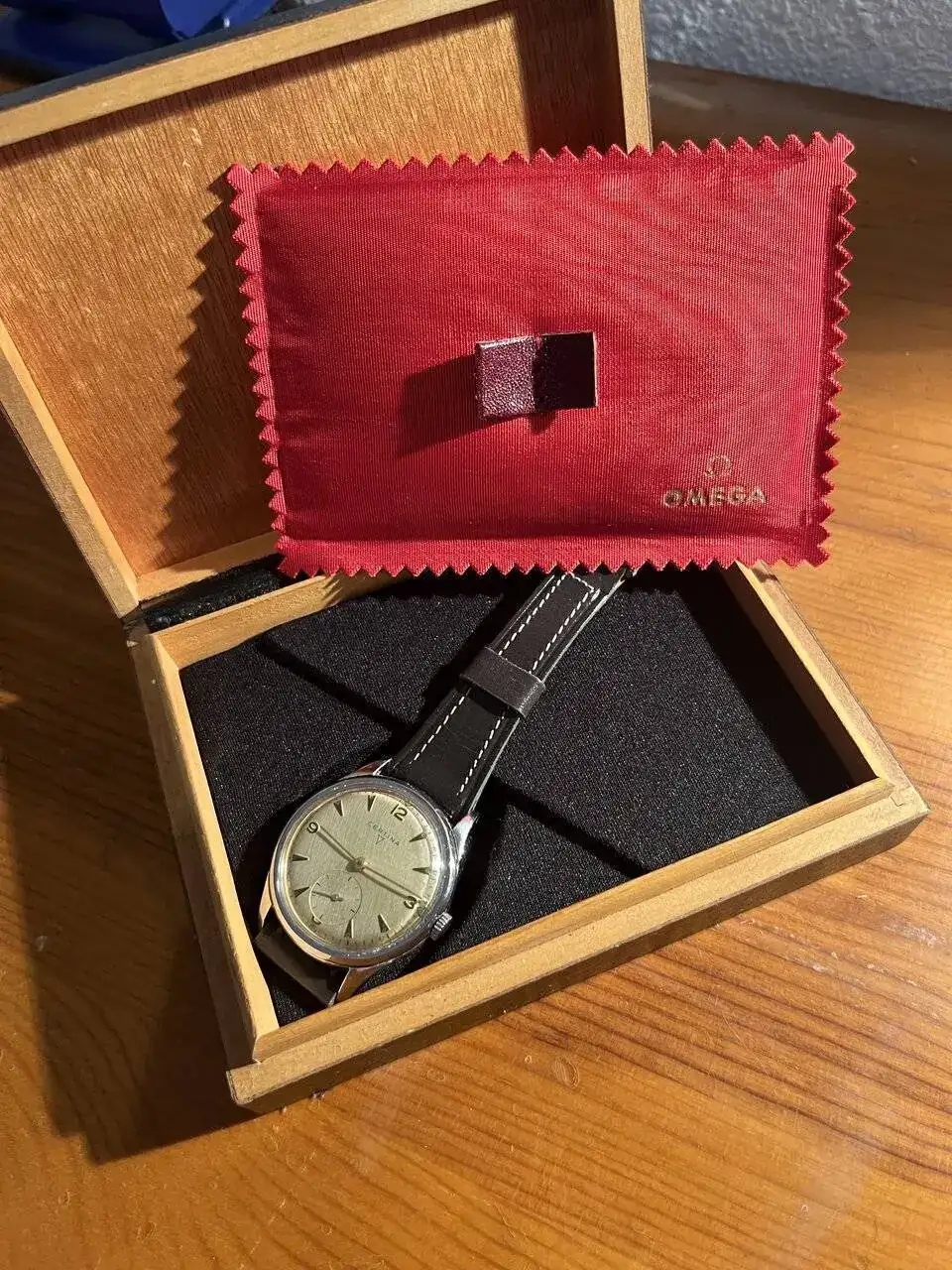

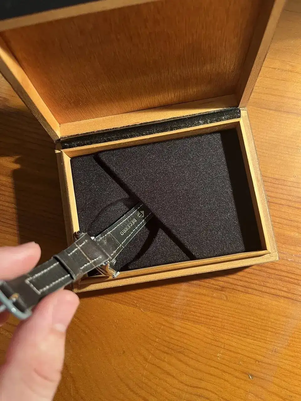

Quien no tiene una caja de esas loewe para su Omega ? preciosa caja muy bien acabada y de las que hay bastantes y ha buen precio. Pero para mi tienen un problema, dejas el reloj dentro y se queda suelto, con suerte tendras sus dos almoadillas que no sirven para impedir que el reloj se de golpes al mover la caja de sitio.
Asi que comparto con vosotros esta xapusilla, por si alguien se quiere hacer una.
Digo Omega, pero a mas cajas les pasara lo mismo.

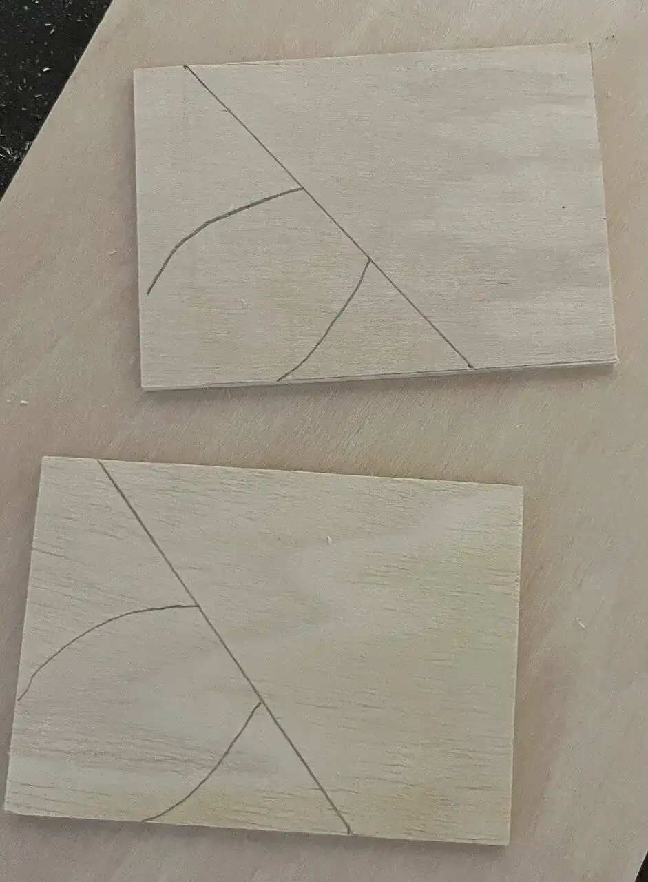

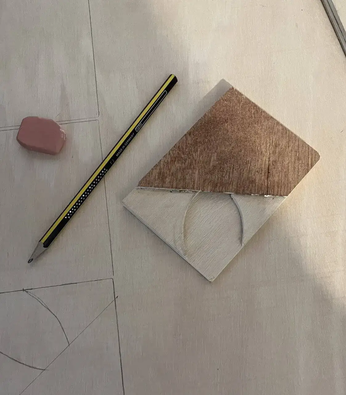

Marcamos las piezas.

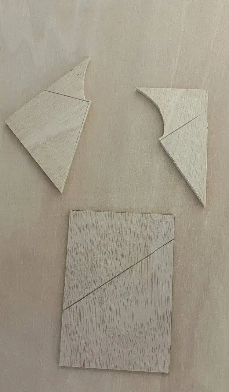

Cortamos.

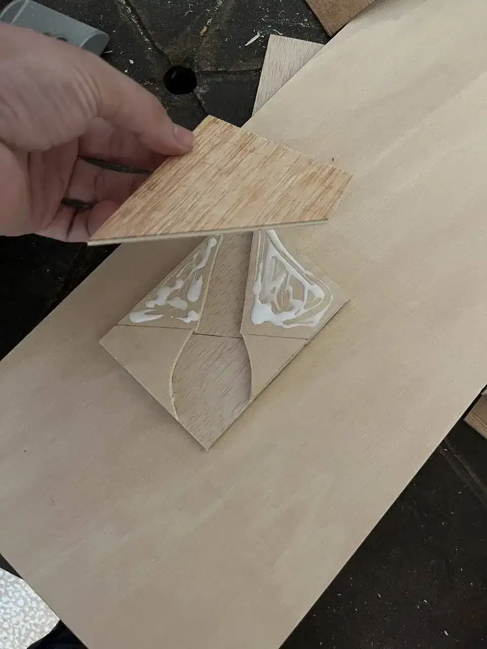

Pegamos todo.

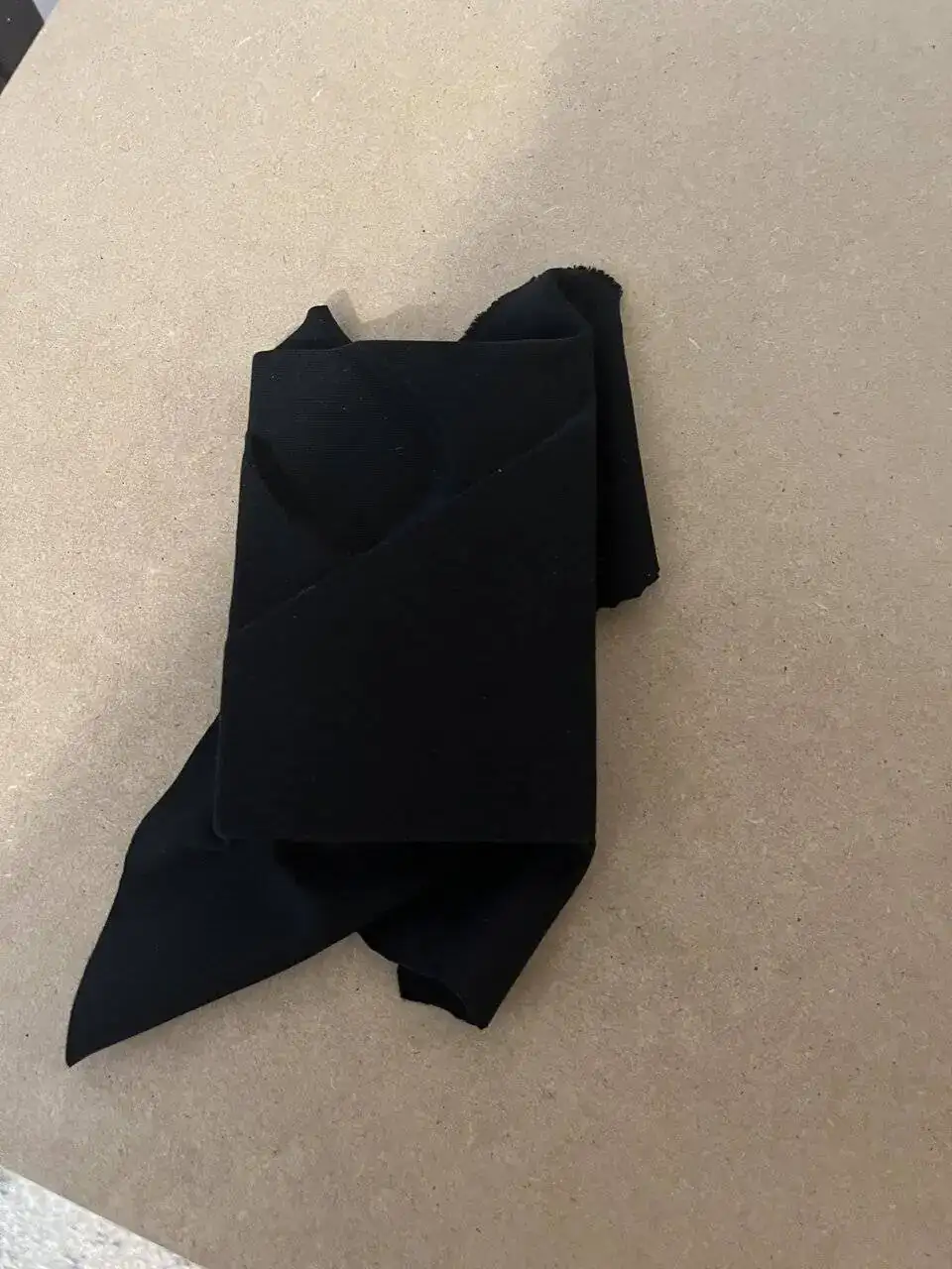

Listo para tapizar.

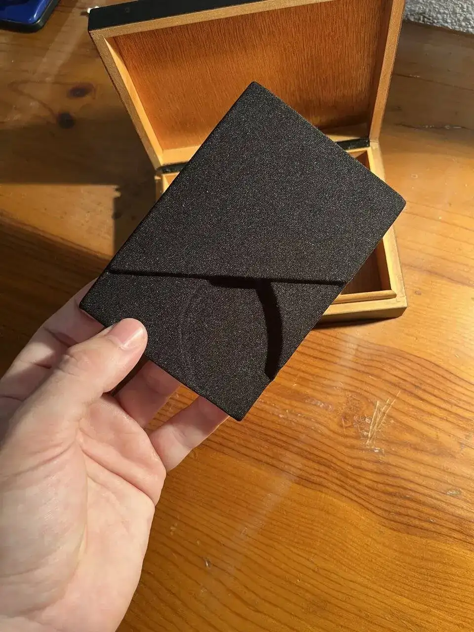

Tapizamos pegandola con pega para tela.

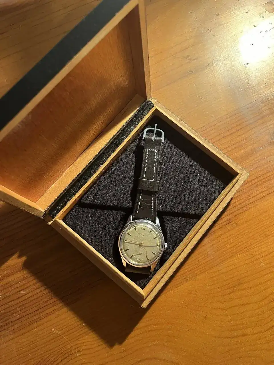

Y listo, ha quedado como un guante.
No tenia ningun omega a mano para las fotos, asi que use ese certina.
