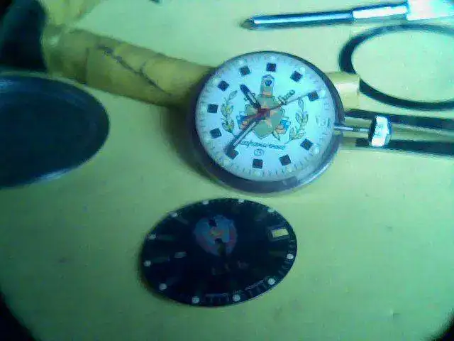

ahora si,cambio de esfera...
  • Iniciador del hilo Iniciador del hilo orejasdeperro
orejasdeperro
orejasdeperro

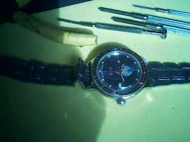

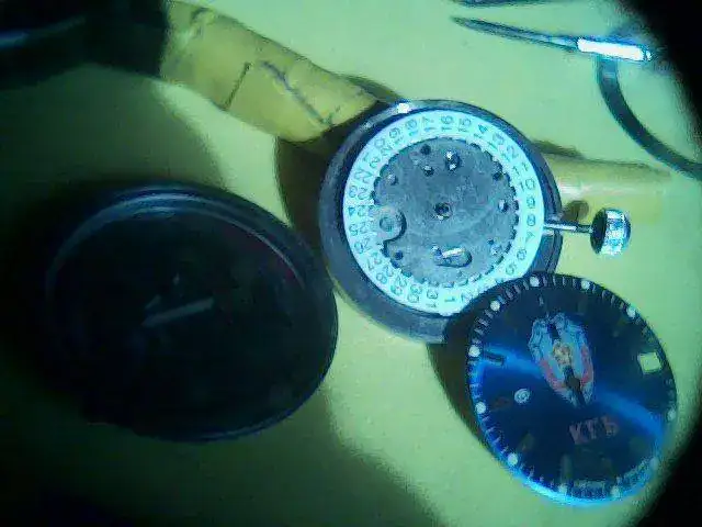

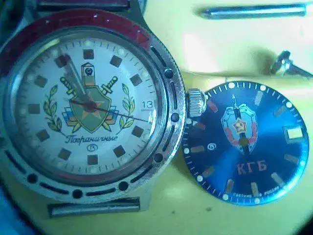

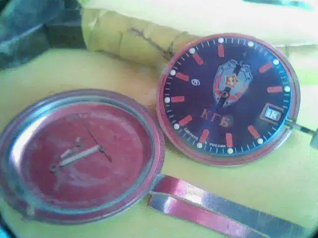

A ver que les parece,creo que el resultado fue,como decirlo,inesperadamente interesante,al menos para mi:
Y el resultado,me parece interesante,gracias

Buenos días BR65,ahora que arreglé del fechador a un poljot,en el hilo de este foro,arreglo a un poljot,se ven los cartoncitos que comentaba,la verdad de lo de los cotonetes,me parece una buena idea.ahí se ven las "medidas"que uso para ajustar las agujas,espero que se vean,gracias por preguntar,y,hasta la vista
