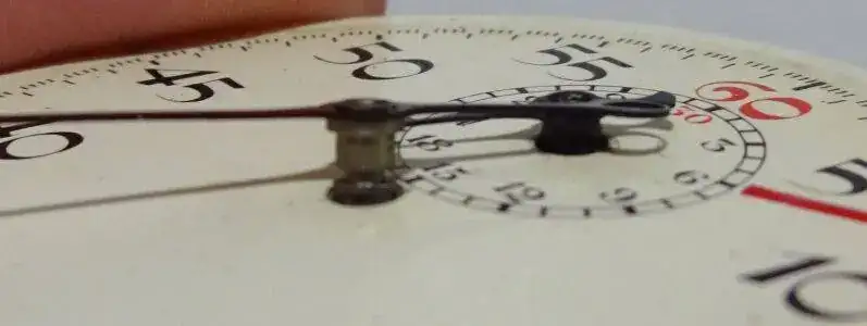

Estoy reparando un cronómetro y al ir a sacar la esfera me han salido con las manecillas y no puedo quitarlas.
Parecen que hace un solo cuerpo con la base

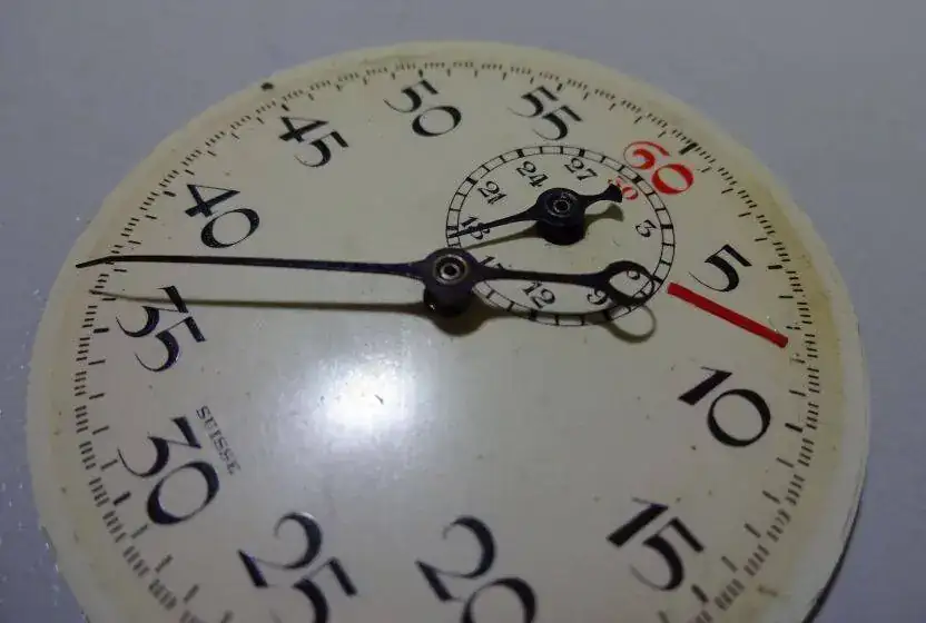

Esta es la base que tienen por detrás
No sé qué hacer ya que parecen remachadas y parece todo un solo cuerpo.
Alguna idea de como separarlo si se puede?
Gracias

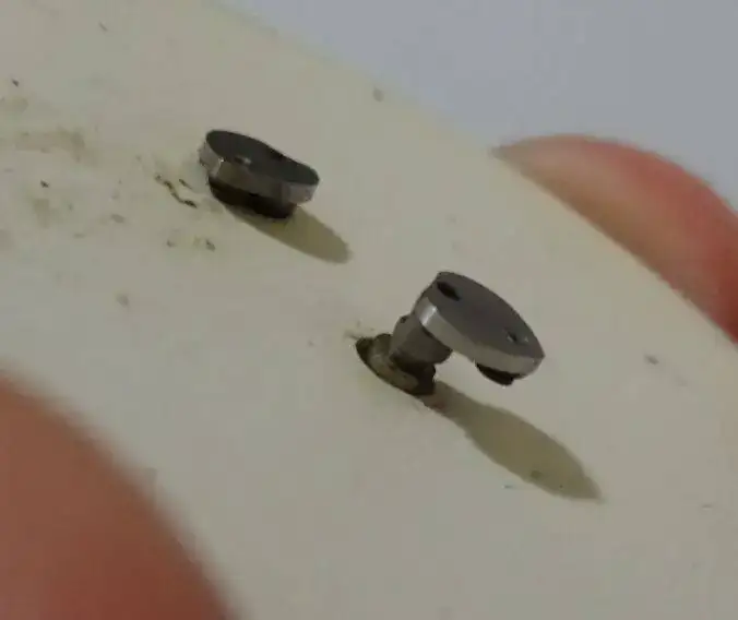

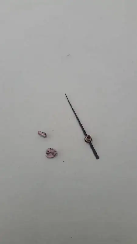

Van enfundadas a presión. No las fuerces. Usa un poco de aceite y déjalo actuar. Si fuerzas te puede pasar esto:

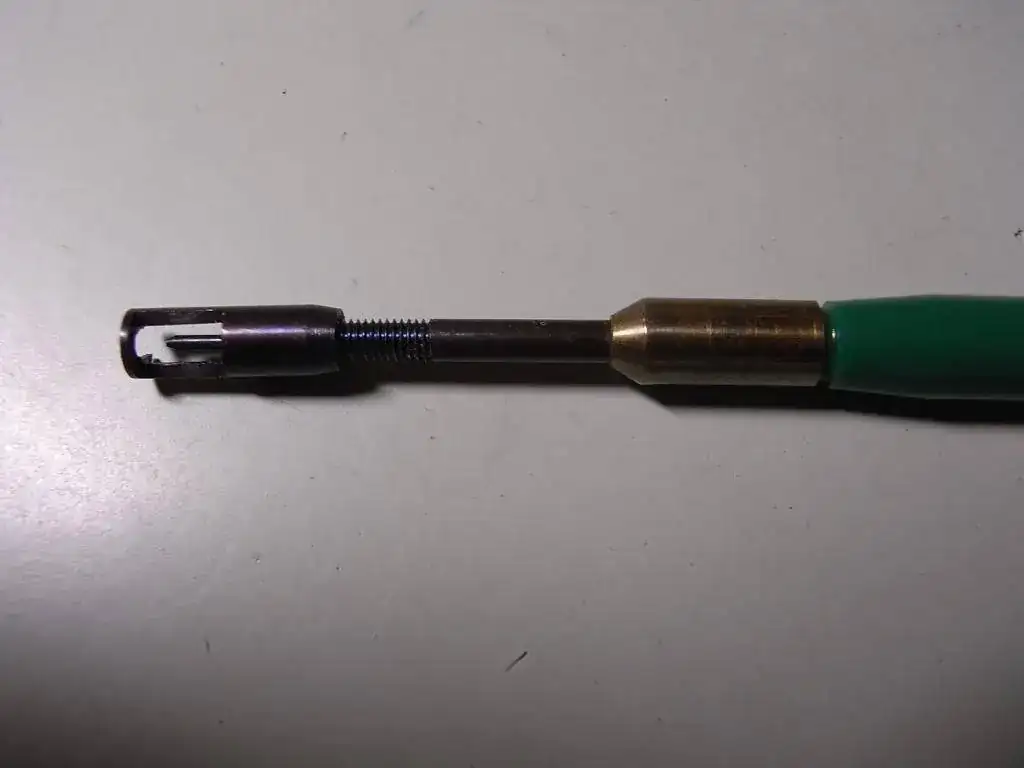

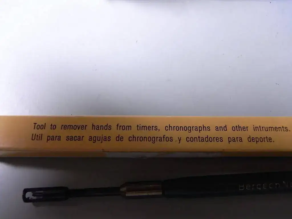

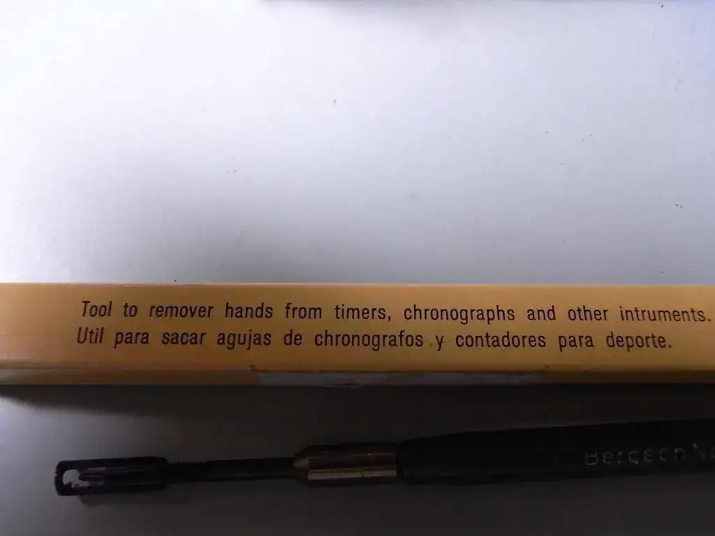

El útil para extraer esta agujas ( que me ha acompañado toda la vida):
Se que para una compostura no hay que tenerlo, pero es lo que hay para sacar las agujas dichosas.
Pues solo quería limpiar la esfera. Creo que entonces voy a limpiar la esfera con las agujas puestas.
Si quitarlas es un follón calculo que ponerlas será otro.

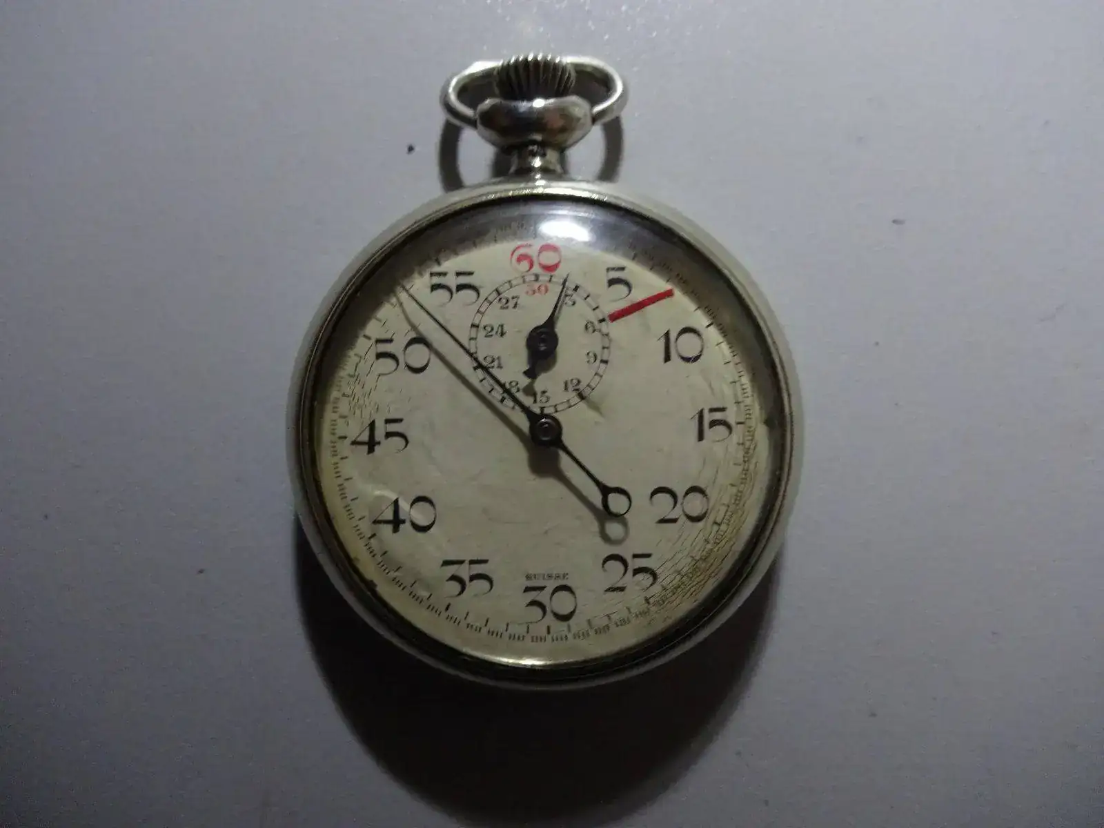

Bueno, pues ya está montado. Tendré que buscarle un cristal nuevo que el que tiene es irrecuperable, pero de momento es lo que hay.
¿Alguien sabe para qué sirve la linea roja entre el 5 y el 10? Me tiene intrigado.
