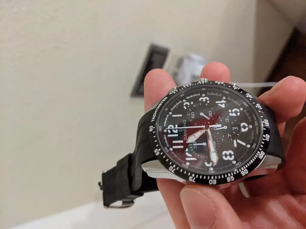

Muy buenas,
Justo después de cambiar la batería el la aguja del contador inferior se ha quedado inclinada hacia la izquierda. Pero no entiendo cómo un cambio de batería puede causar eso.
Gracias
Enviado desde mi Pixel 3a mediante Tapatalk
Se pueden alinear...saca la corona y con los pulsadores las alineas. Suele pasar en los cambios de batería.
En muchos cronos de cuarzo despues del cambio de pila hay que hacer una puesta a cero. Date cuenta que lo has dejado sin energia y el reloj se ha desconfigurado. Si el cambio de pila lo hacen en una relojeria suelen ponertelo a cero y de ahí se pone en hora.
No le pasa absolutamente nada. Manual de intrucciones y seccion puesta a cero o alineación de agujas :ok::
Común en los cronos de cuarzo... como dicen los compas, saca corona y con los pulsadores...
