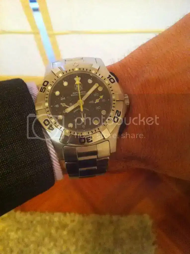

Si siempre marcase la aguja GMT lo que has explicado no sería una aguja GMT...sería un simple indicador de AM/PM como tienen algunos relojes. Por ejemplo este Tag Heuer que tengo, que en una de las subesferas marca las 24h, pero nunca se puede mover independientemente. (Es la subesfera de las 9)
