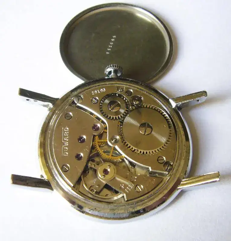

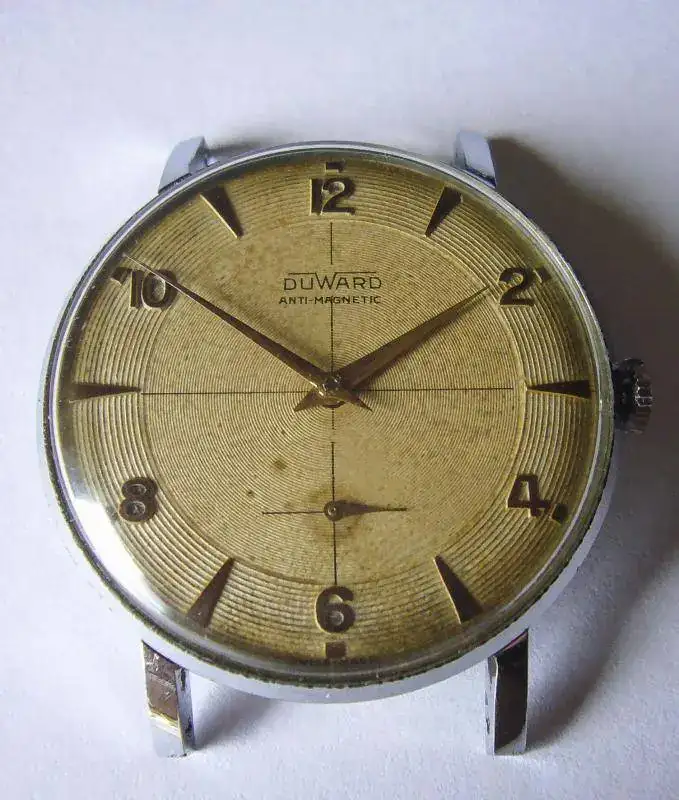

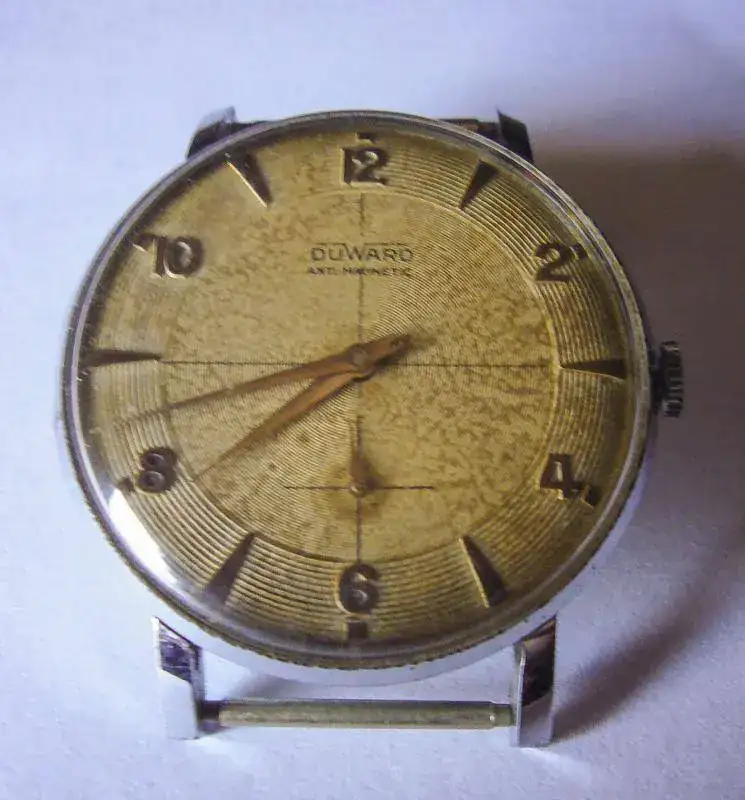

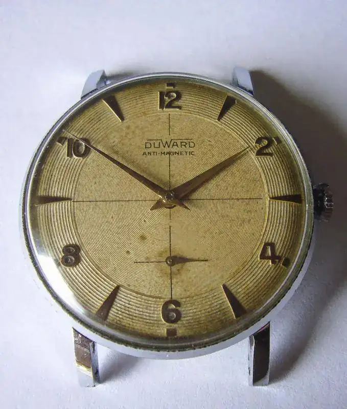

Hace unos días os deje la primera impronta. A la esfera, como digo en el título, sólo agua tibia, KH7 y una brocha de maquillaje, muy suave pero suelta pelos la jodía. Por dentro heptano y aceites
Antes:

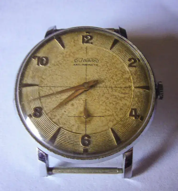

Ahora

Pues mejora muchísimo .
Eso vale para todas las esferas o solo para las de algún tipo de material ?
Te ha quedado muy bien. Siempre es un riesgo pero en este caso ha aguantado muy bien la pintura

Te a queda muchísimo mejor que antes esa esfera ya es otra cosa y como preguntan otros compañeros se puede aplicar esa técnica para todas las esferas??.

Me resulta o me da resultado en esferas que no tengan barniz exterior. Si hay barniz y en él hay alguna grieta se cuela el agua y adios pintura .....
Bastante mejor.... Lo dejas un rato en remojo o solo con la brocha humedecida ?
Que tengo que aprender...::blush::
Este lo he dejado 15-20 segundos y luego con la brocha pero bien empapá. Aquí no hay miseria ......

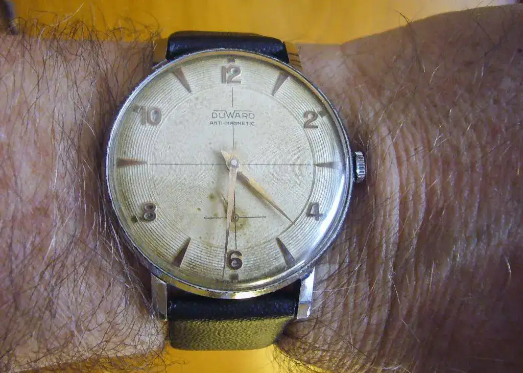

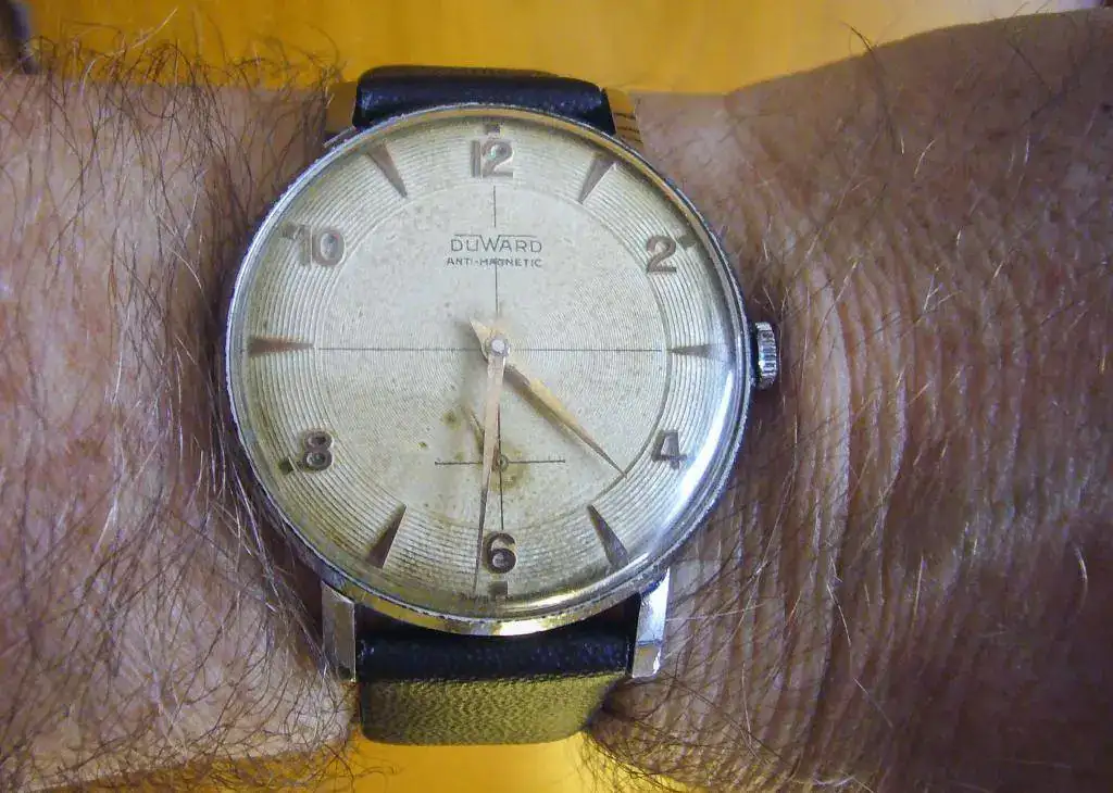

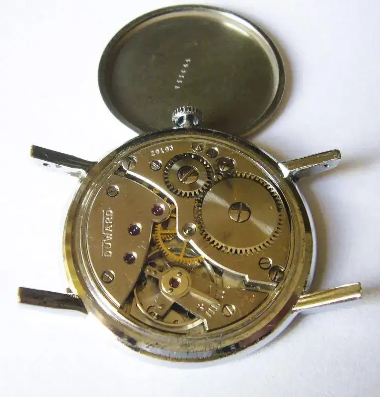

PD: Afloja un poco la correa corazón, que se te va a gangrenar la mano :-P
¿Está apretá? .... bueno, como las ruedas pinchás, sólo es por abajo, je,je,je.
Pero sí que me ha fallado la temperatura de color y tengo la carne mú morá.
Pues te ha quedado muy bien. Siempre me ha parecido un poco arriesgado ese tipo de limpiezas, pero en este caso ha merecido la pena.

Como has hecho eso?? Te ha quedado genial! Tengo yo varios relojes así que les vendría de maravilla este tipo de limpieza...
Separas las esfera del resto del reloj y la sumerges 15-20 segundos en una mezcla de agua y KH7 (a que proporción?) y luego con una brocha de maquilla humedecida en la misma mezcla le vas dando con cuidado??
Gracias!!
El cacharro hará como 15 ml de agua y el KH7 viene en un bote con pulverizador de pistola, dos pistoletazos. Y paso la brocha con mucho cuidado y siempre con la lupa puesta.
