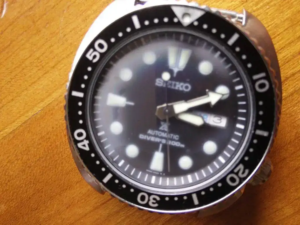

Pues tal y como dice el titulo, le ha entrado agua a mi Seiko SRP777k1 "Tortuga".
Esta mañana me he dado un baño antes de comer y cual es mi sorpresa al salir del agua que veo condensacion dentro.
El reloj tiene 2 meses y es la primera vez que lo he metido al agua, con lo cual esta claro que ha venido mal de fabrica.
Rapidamente he sacado unas fotos para enviarselas por email a la joyeria donde le compre y que no esta en mi ciudad.

La foto esta clara, ya pueden hacerle las pruebas de estanqueidad que quieran, ha entrado agua y por la corona no ha sido.

Despues de 6 horas desde que hice la foto, cuando he llegado a casa el reloj seguia con la misma condensacion pero funcionando.
Ya lo he metido en su caja y esperando a ver que me dicen.

Lo normal es que entre agua por la corona, no importa si esta roscada o no, la hermeticidad la logra la junta y esta puede estar, pasada, doblada, no ajustar, etc.
Mucho más difícil, es que entre por el fondo o por el cristal.

Veredicto, Junta corona mal puesta

Yo buscaría un relojero de confianza para que te haga un test de hermeticidad y el informe del resultado lo adjuntaría a tu reclamación.
Respecto a dejar el reloj en la caja, yo no lo haría, deja la corona abierta e intenta que salga la humedad todo lo posible.
