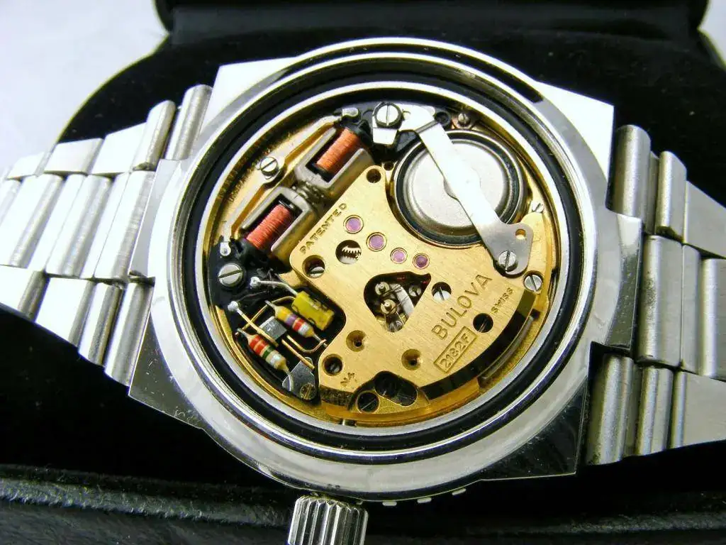

Hola Los Universal Unisonic, llevan exactamente calibres Bulova Accutron, este, concretamente, es el 218.
Al cambiarla la pila, positivo abajo, hay que excitarlo, basta unos golpecitos laterales o incluso sacar y volver a meter la corona.
Estos relojes conviene engrasarlos aprox. cada 10 años.
Aqui el 218 Bulova.
