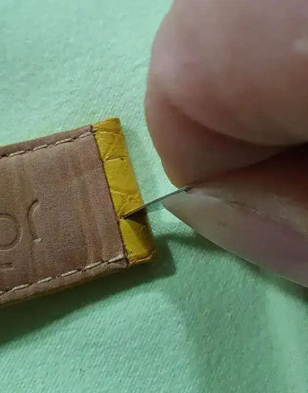

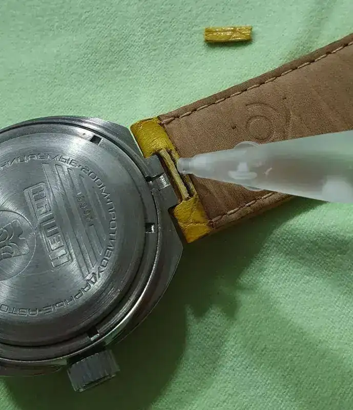

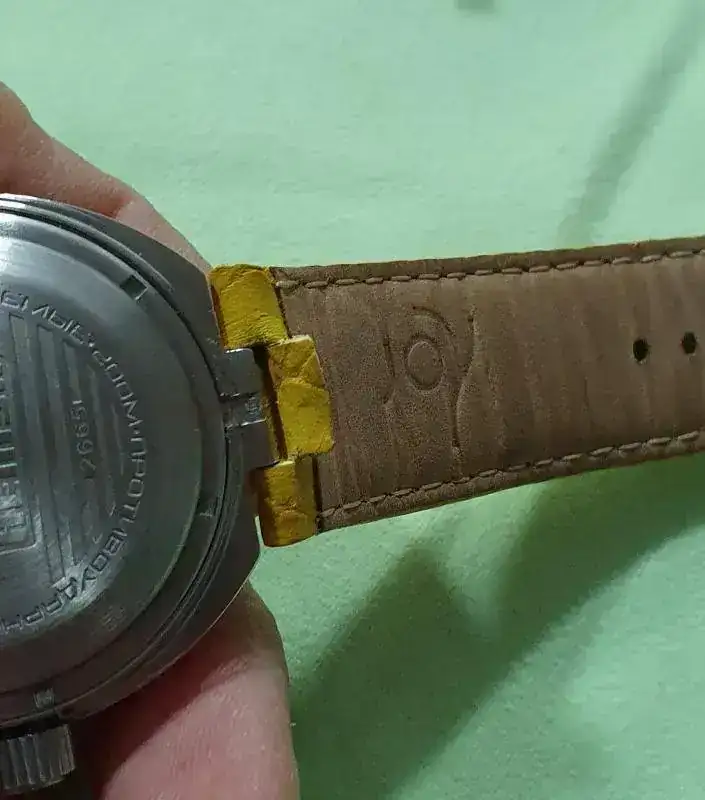

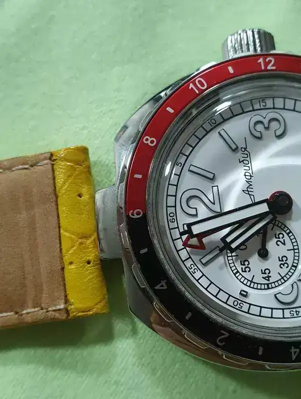

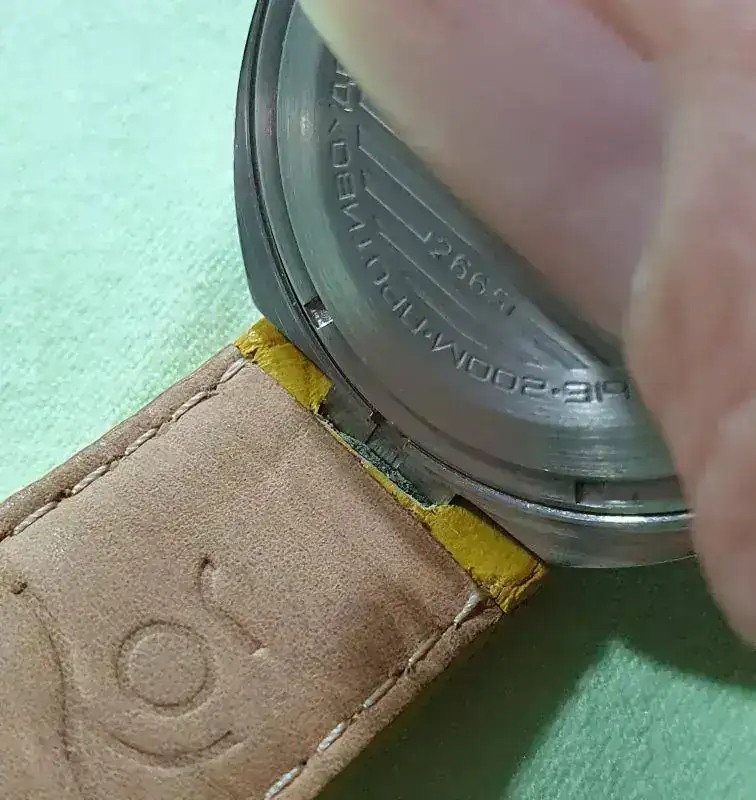

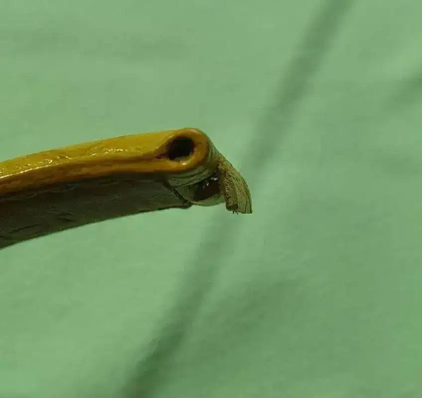

Hola, os quiero presentar una prueba que he hecho con una correa que tenía por ahí de mala calidad, para adaptarla a un Vostok Neptune 960 sin necesidad de end links.
Lo primero quitar el primer eslabón del armis que lo une con la caja. 20200328_122736.webp

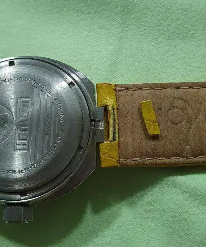

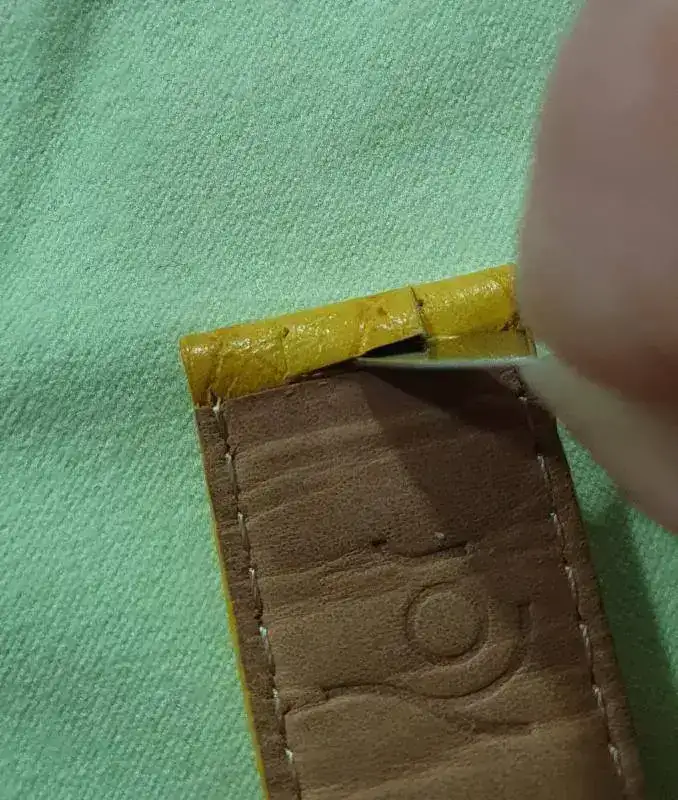

Una vez quitado, marcamos la correa para cortarla.
Y lo hacemos por la parte trasera de esta forma.

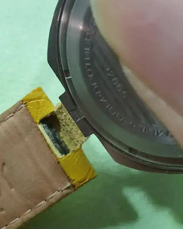

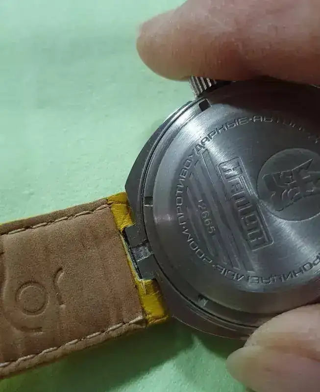

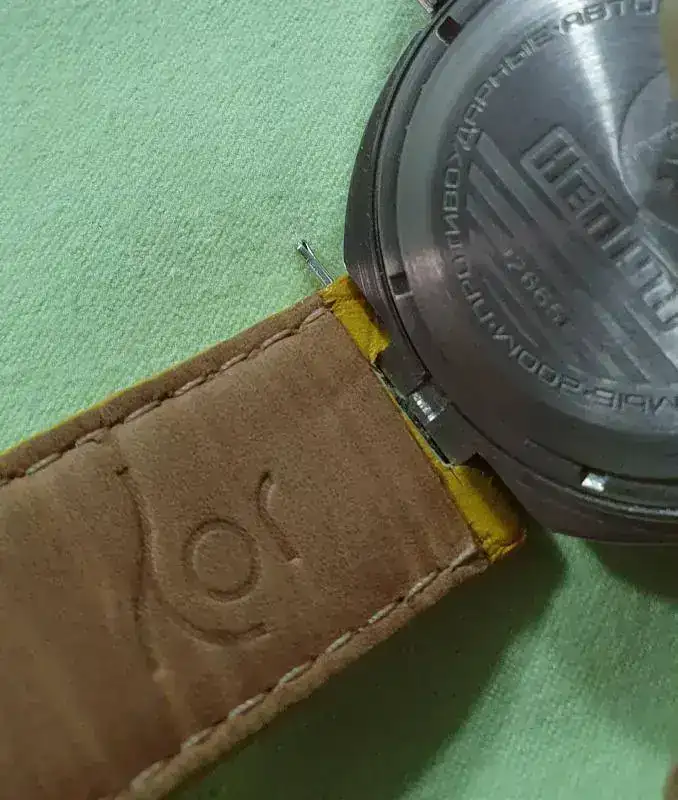

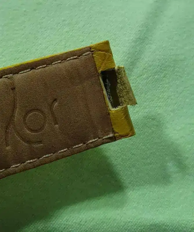

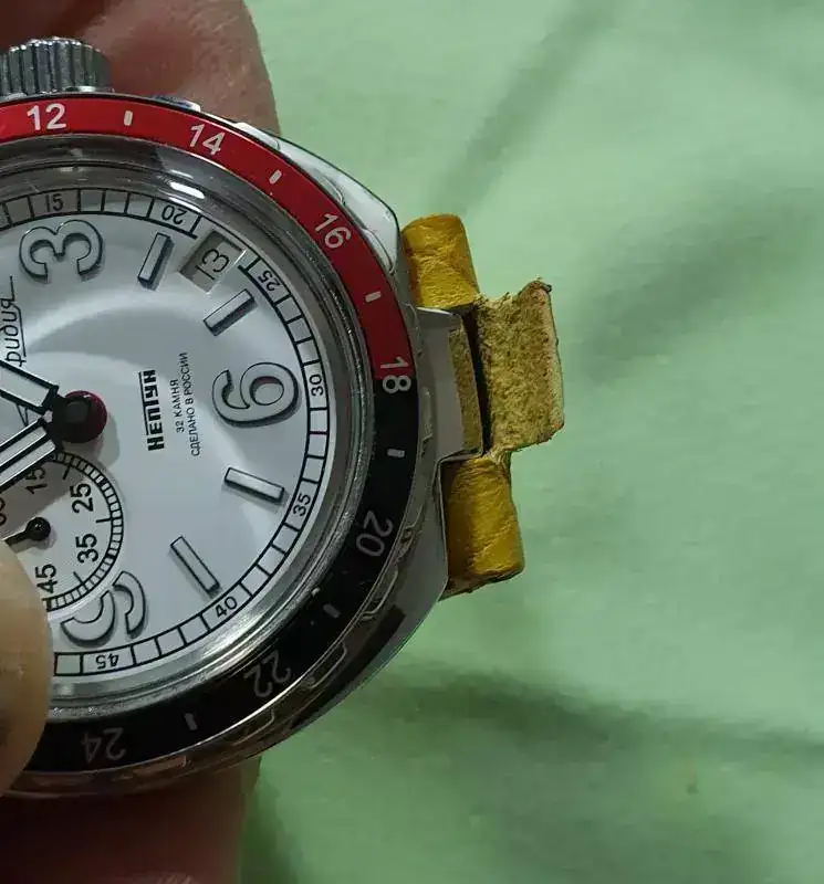

Metemos en el hueco la parte que vamos a unir a la correa y deslizamos el pasador.
Le damos la vuelta y la lengüeta que queda fuera, la introducimos por el hueco que queda entre el metal y la correa, cortamos el sobrante y lo pegamos. Después hacemos lo mismo con la otra parte de la correa y habremos terminado.
20200328_121719.webp20200328_121753.webp20200328_121822.webp20200328_121848.webp20200328_121913.webp20200328_121940.webp20200328_122038.webp

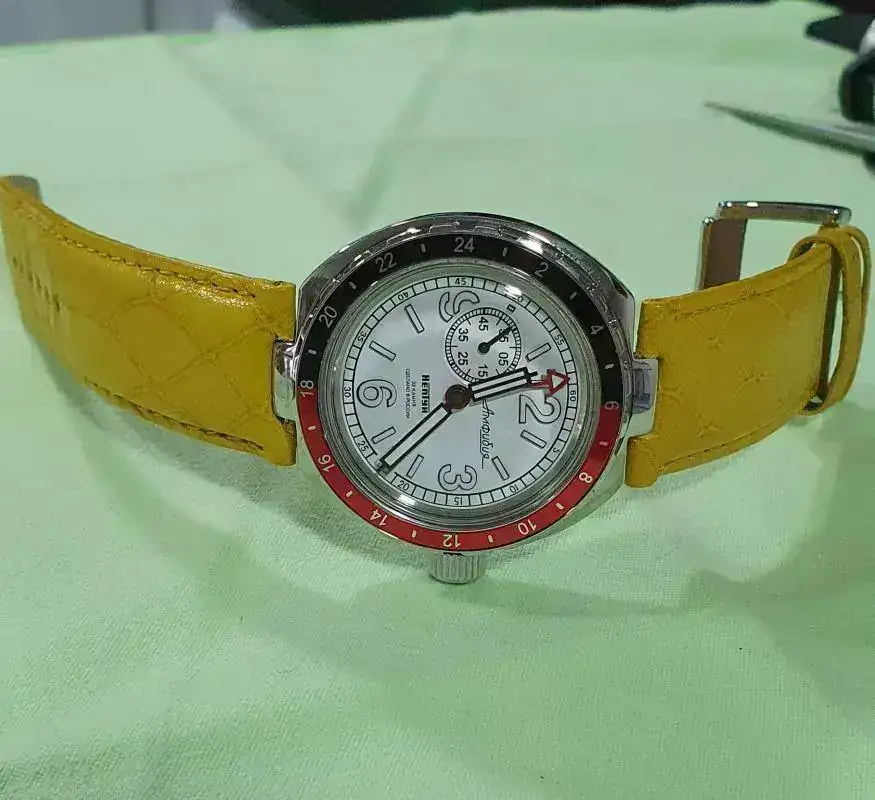

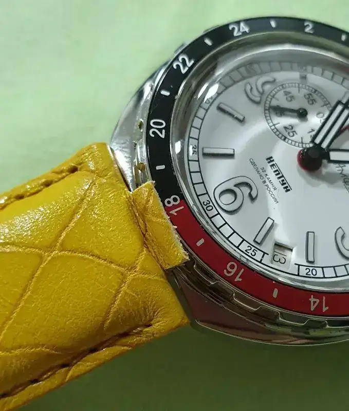

Este es el resultado

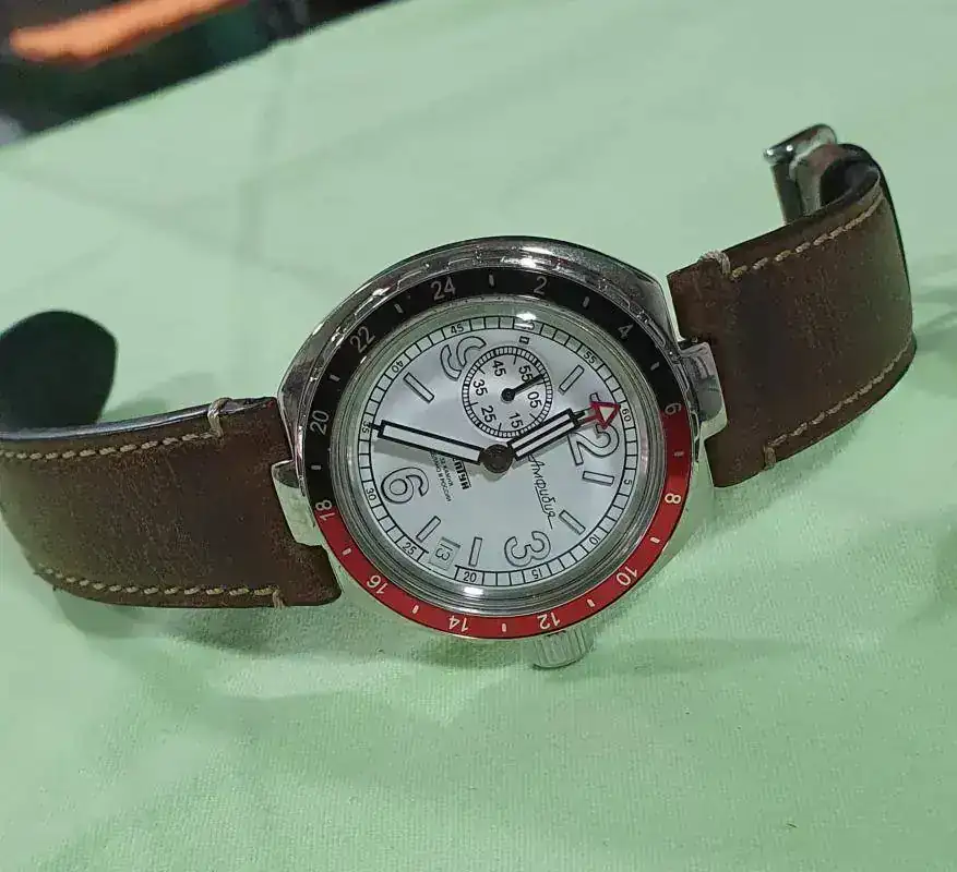

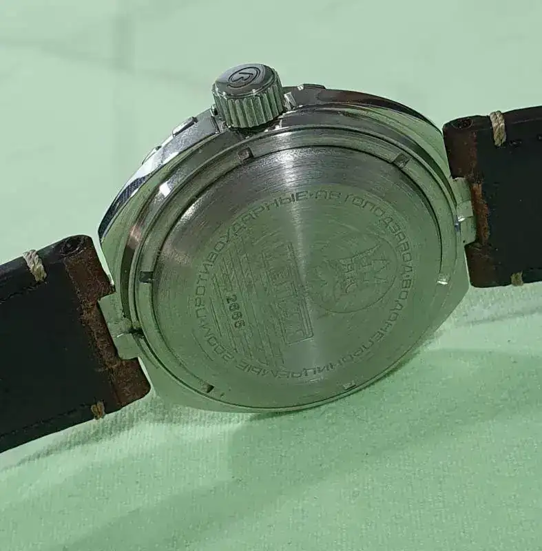

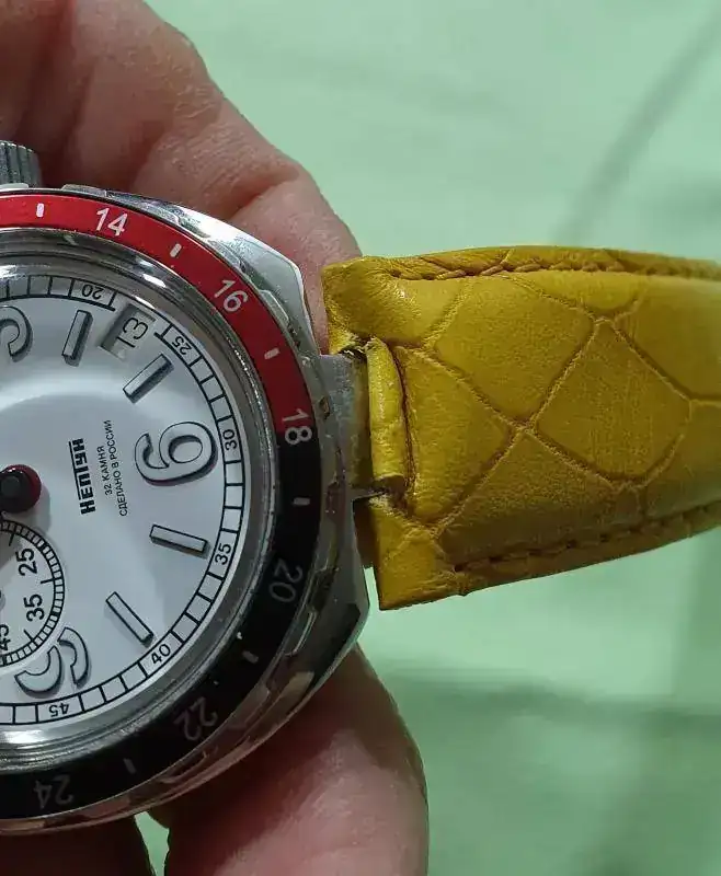

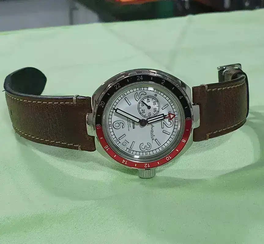

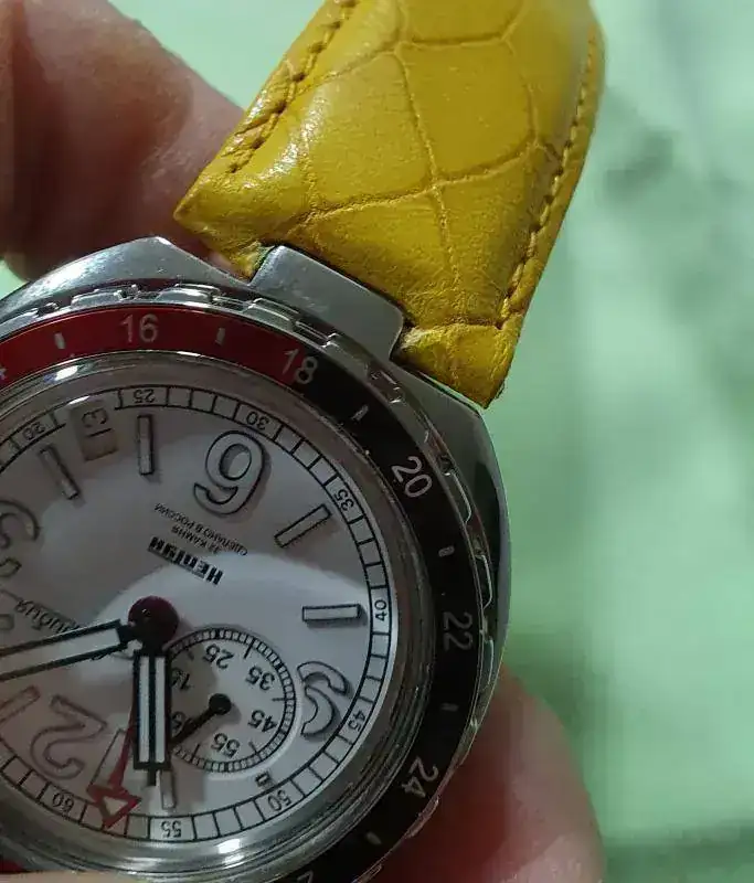

Después lo hice con la correa de piel que le quería poner. También pongo unas fotos del resultado final.
20200328_122238.webp20200328_122309.webp20200328_122341.webp20200328_122415.webp20200328_122444.webp

Cortar la correa creo que es algo lógico, aún así gran trabajo porque una cosa es cortarla y otra cortarla y que quede bien como es el caso, pero me queda una duda... Como has resuelto que el pasador no se salga?
Meranom vende unos endlinks para esa caja para poner cualquier tipo de correa, los casquillos aseguran los endlinks.
Hola, he abierto un poco el pasador por la mitad para que haga presión al entrar en el agujero de la caja, también al doblar la lengüeta de la correa que se mete hacia la parte trasera ejerce presión en los pasadores que quedan bastante bien aprisionados. Para asegurarse de que no se salgan se le puede poner un poco de silicona en los agujeros de la correa, pero yo no le he puesto nada, de momento no se han movido.
Un saludo...!!!
Un saludo...!!!
Ok, gracias por la aclaración. :ok::
