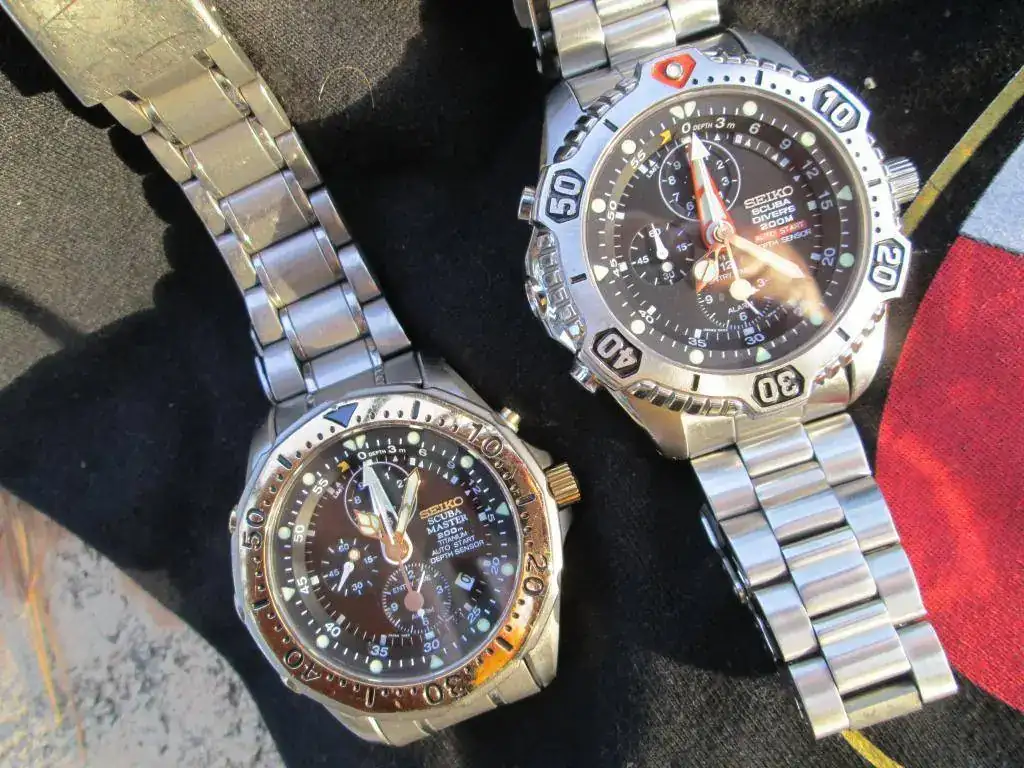

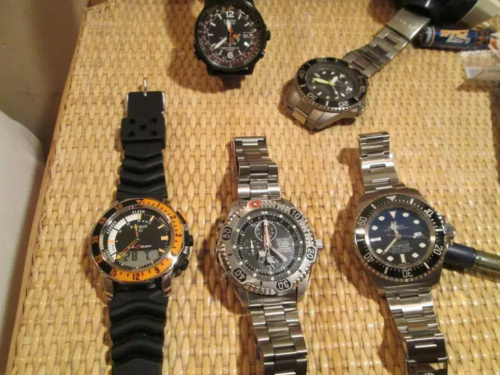

Tengo los dos ScubaMaster de Seiko, uno es en titanio y el otro en acero, el de titanio es un gozada llevarlo
Luego Un Citizen Ecozilla de titanio con armis de titanio es mucho más llevadero que p.ej. el DeepSea de Rolex, que si alguien hubiera escrito un libro sobre relojes cabezones, este iría en la foto de portada.
