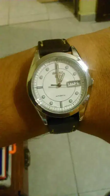

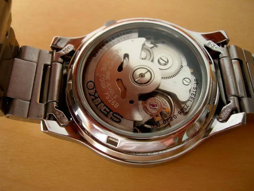

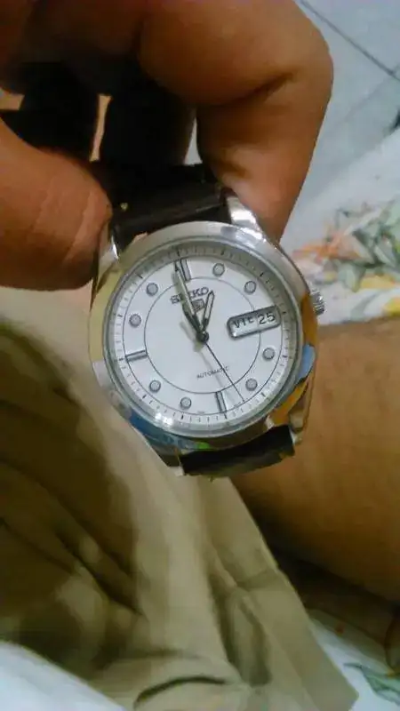

hola compañeros y amigos del foro les quiero preguntar algo acerca de mi seiko 5 lo que pasa es que 2 relojeros amigos mios me han dicho que este seiko no es de acero inoxidable sino de cromo y quisiera saber si ustedes pueden decirme y tambien si existe algun metodo para averiguarlo, seiko 5.webp10744503_10203774061009946_1267941643_n.webp gracias .
Si el reloj es de acero inoxidable, debe poner en la tapa trasera del reloj:STAINLESS STEEL.
Hola.
Pues hay varios métodos,pero te voy a decir uno.Prueba de sacar los pasadores y con una lupa y buena luz,mira los agujeros de la caja.Si son de color cobre es que la caja no es de acero.También puedes,en una zona donde no se vea,lijar un poco y si ves que debajo hay color cobre....Espero haberte ayudado.
Saludos....
si cgr en efecto dice stainless steel y ya hice lo que me recomendo alfa1 y si se ve en el interior de los orificios que es acero gracias por sus respuestas amigos .
