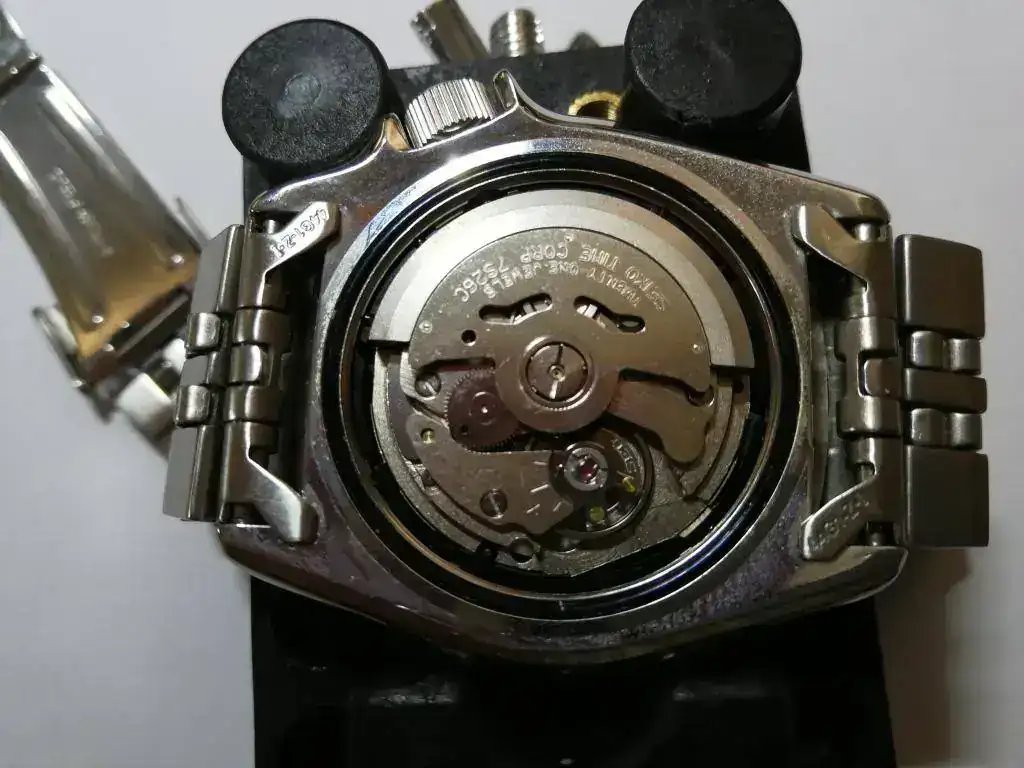

Te voy a contar mi experiencia de mi Seiko 009 con 7S26, por si te puede valer.
Compré el reloj en enero de este 2018. Y tras unos días de buena precisión, comenzó a atrasar. Con el Watchckeck (Android, gratis) establecí una medición diaria (bueno cuatro veces cada día) para identificar las variaciones.
En dos series de mediciones, una en invierno, otra en primavera, de mes y medio cada una, aprox, me arrojó un resultado de -10,6 segundos al día. (Exactamente la misma; prueba de regularidad)
En el “catálogo” da una precisión de +20 y -20 segundos al día. Inútil ir a un concesionario a que lo corrijan. Dirán que está “perfecto”. O sea, como te han dicho muchos compañeros con el mismo criterio “oficialista”.
Sin embargo, yo no me sentí conforme. Deduje que, si atrasaba “tan regularmente”, se podría modificar esta regularidad.
Total, que por Internet/amazon compré un kit de relojero (Zacro 147 PCS Kits de Reparación de Reloj Profesional de Herramientas Barra de Resorte ) con base de sujeción, tapete, llave de apertura y otros accesorios (unos 16 euros total envío gratis) y previamente me bajé el programa Wildspectra, que solo funciona bien con el reloj abierto, y que regulé mediante un tutorial de youtube.
Una vez esto, a principios de mayo decidí abrirlo.
Tras identificar sin problemas el vástago de la raqueta, procedí. Antes había solicitado ayuda para identificar cuanto hay que mover para variar un segundo al día. Y las respuestas, lacónicas, imprecisas no me habían aclarado mucho. Total que di un empujoncito y corrió más de lo que yo quería. Yo quería mover lo que un segundo de segundero, y moví al menos 10 segundos (ángulo de segundero).
Cerré el reloj con una pelota de goma de modo que podría abrirlo por el mismo sistema más veces sin la llave.
Y tras horas comprobé que adelantaba aproximadamente 10 segundos al día. Volví a corregir y ya adquirida más sensibilidad (e identificada la consecuencia de cada variación). Así, durante unos días, llegando a un “cero” de variación medida con el Watchcheck, si bien el Wildspectra me indicaba un pequeño adelanto. (medido en posición horizontal, sobre la base de trabajo).
Y verifiqué que diariamente a los largo de los siguientes días, el reloj presentaba variaciones diarias de + 0,4, +0,2, -0,6, +0,2, +0,8, +2, … con una extensión máxima de -7,9 máximo de retraso y de +13,7 máximo de adelanto total.
Actualmente el reloj muestra una media de adelanto de +0,0 segundos/día y desde el 11 de mayo hasta hoy 25 de julio, me ha adelantado un acumulado de +1,2 segundos. (esto varía algo, he indicado los rangos máximos, pero luego esos extremos se centran en estos errores bajísimos).

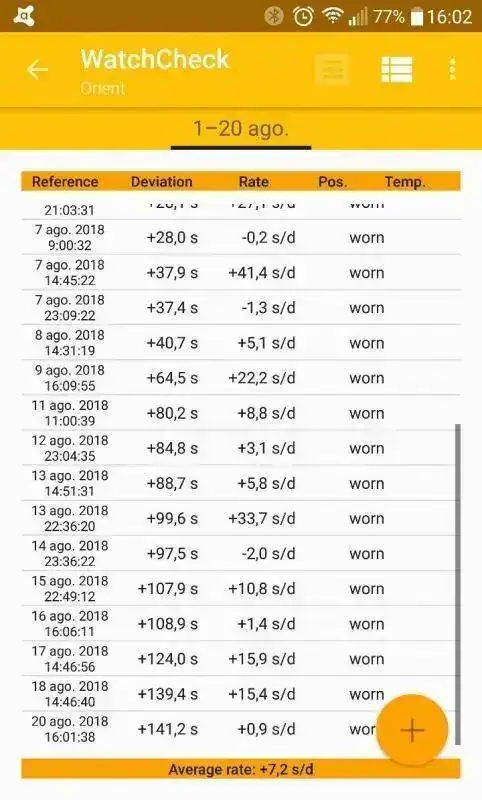

Después de un tiempo usándolo a diario estos son los resultados,creo que muy bien no?
Hola, yo tengo un snzg13k1 (Comprado a Cencibel) que viene con el calibre 7s36, los primeros meses me adelantaba como unos 6 segundos al día y después ya se me puso -1 seg al día más o menos llevándolo puesto durante el día. A la noche si lo dejo con la esfera hacia abajo me atrasa como 2 seg en una noche, con la esfera hacia arriba me adelanta como 1 o 2 seg en una noche y con la corona hacia arriba adelanta mucho, como 1 seg cada hora o cada dos horas. Luego estas cifras varían un poco con la temperatura, con calor va más lento y con frío corre más, pero la variación por temperatura es pequeña. Tiene como 3 años ahora el reloj, sólo cuando lo dejo pararse después de meses de uso lo pongo en hora con la corona, jugando con las posiciones en que duerme estoy siempre como a menos de 5 seg de la hora exacta.
Watchcheck?Como funciona??De qué forma o manera lee la desviación?Ya nos dices...Saludos.

Espero que salga la imagen. La foto es de 9 de mayo. Poca información es ...
