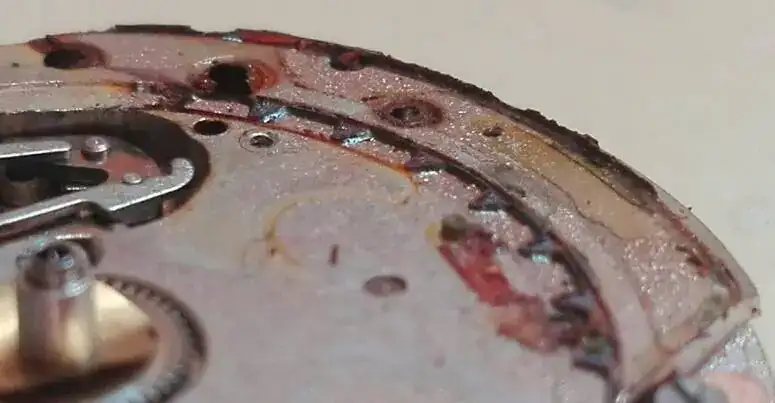

Uno de los accidentes más temidos es que le entre agua a uno de nuestros relojes pero, simultáneamente, existe un peligroso desconocimiento respecto a sus efectos y consecuencias.

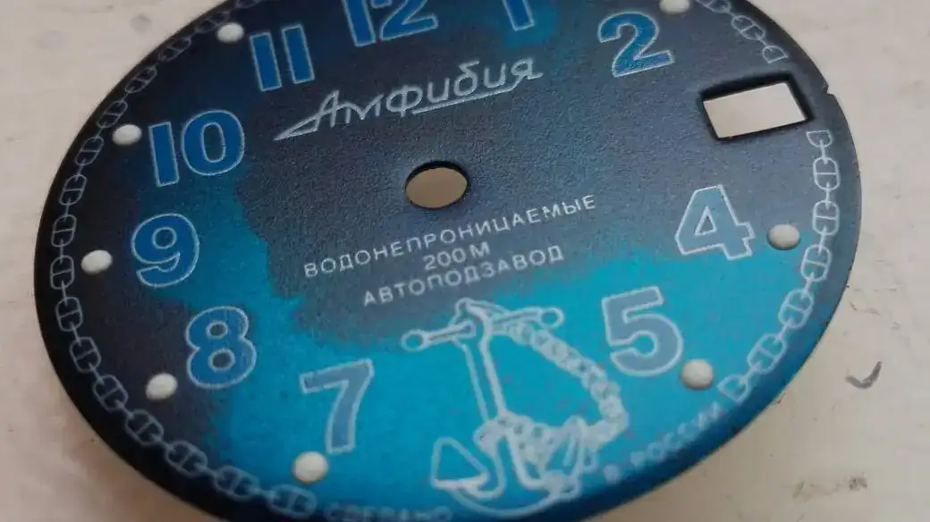

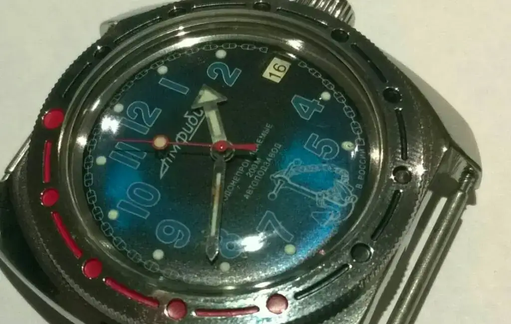

Hace poco me ha llegado este Vostok al que le había entrado agua del grifo y presentaba ligeras marcas de humedad en caja, agujas y un dial deslucido.
El reloj funciona perfectamente con la salvedad de que el calendario está bloqueado.
Han pasado tan sólo tres semanas desde el accidente y, al tratarse de agua dulce, cabría pensar que se trata de un daño menor.

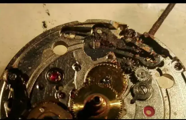

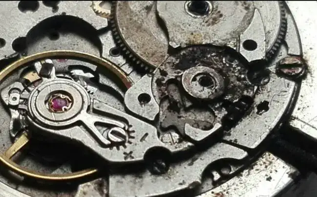

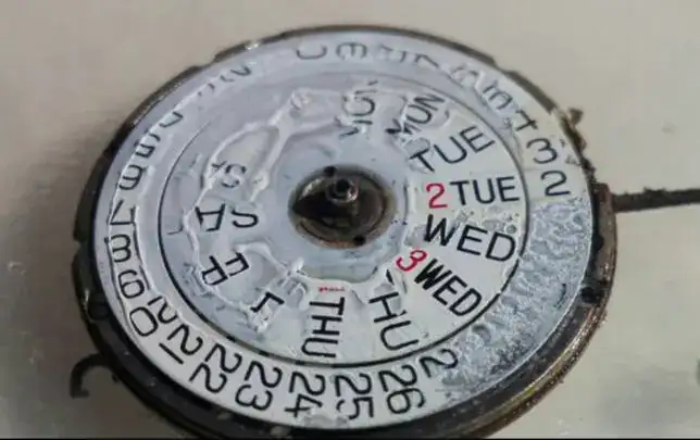

Sin embargo el dial y el disco del datario se han pegado entre sí y a su vez con la platina.
Para desmontarlos hay que hacer palanca y el disco está irrecuperable.

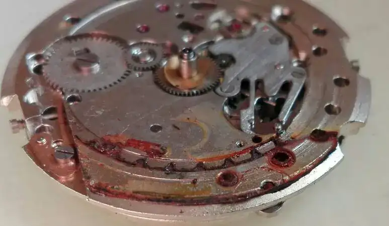

En tan sólo 20 días el disco ha dejado un relieve de óxido en la platina.
En este caso la entrada de agua no ha sido por la corona lo que ha minimizado los daños y por eso la zona del remontoir y el tiret tienen tan bien aspecto.
Cuando la entrada de agua se produce por la corona la tija hace de conductor de la oxidación y la transmite a todo el remontoir y de este pasa a la platina y al calendario agravando los daños.

Pues es lo habitual. Los movimientos llevan muchas piezas que no son inoxidables.

En este caso el accidente fue bastante atípico. Por lo visto se abrió para limpiar una mota del dial y aprovecharon para lavar el interior de la caja. Se cerró apresuradamente sin que se llegará a secar y este es el resultado.

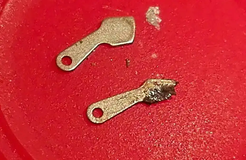

A mí también me ha sorprendido. Incluso una pequeña pieza que sujeta el calendario se ha descompuesto al intentar limpiarla.
Muestro una foto con la rota y su sustituta.

No creo que tenga que ver con la calidad de los materiales. En todos los relojes con ese tipo de daños que he desmontado el efecto era muy agresivo.
Así quedó un Tissot con una ETA 2836.
Algunas piezas las tuve que sacar aplicando un preparado similar al nitrógeno líquido y otras a martillazo limpio porque se habían soldado en un solo bloque.
