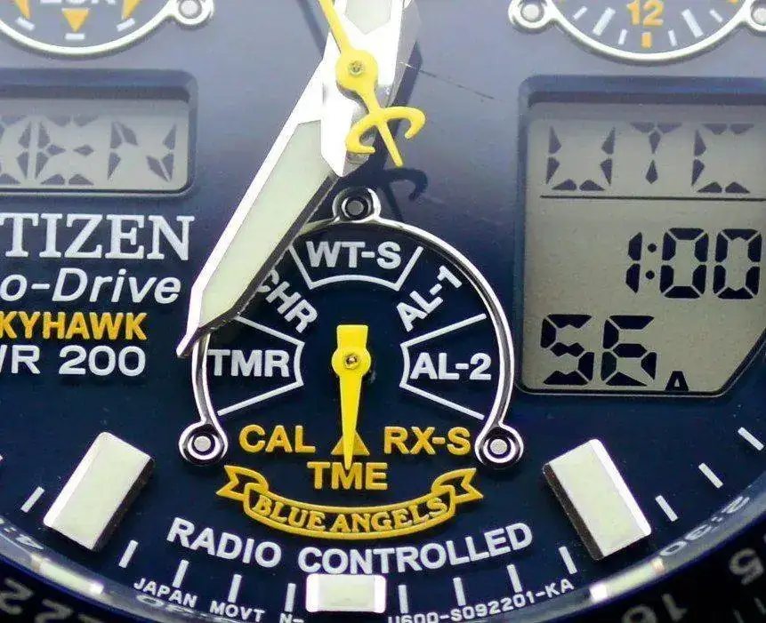

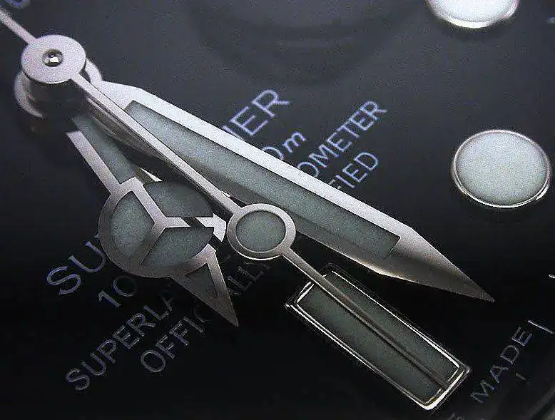

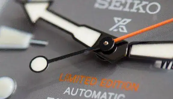

Durante el tiempo que llevo en el foro he aprendido mucho sobre tipos de maquinaria, brazaletes, marcas, fabricación y etc.
Y hoy, al ver algunas fotos con macro de relojes en internet me he acordado de que hay algo en este mundillo que sigo sin tener muy claro y me gustaría preguntar aquí.
Cuando se habla de un modelo o una marca concreta y se hacen comentarios como: "tiene muy buenos acabados" "se nota la calidad de la marca" "es una marca con muy buen hacer" "la tremenda calidad del modelo se nota nada más tenerlo en las manos"
Pregunto: ¿cuáles son los detalles externos en los que hay que fijarse cuando tenemos un reloj en la mano o vemos fotos de macro de él? ¿qué es lo que nos hace decir en 1 minuto que éste modelo presenta una calidad alta o baja, solamente a simple vista o con una lupa?
Unas fotillos de la red para ilustrar el hilo.
Gracias anticipadas.

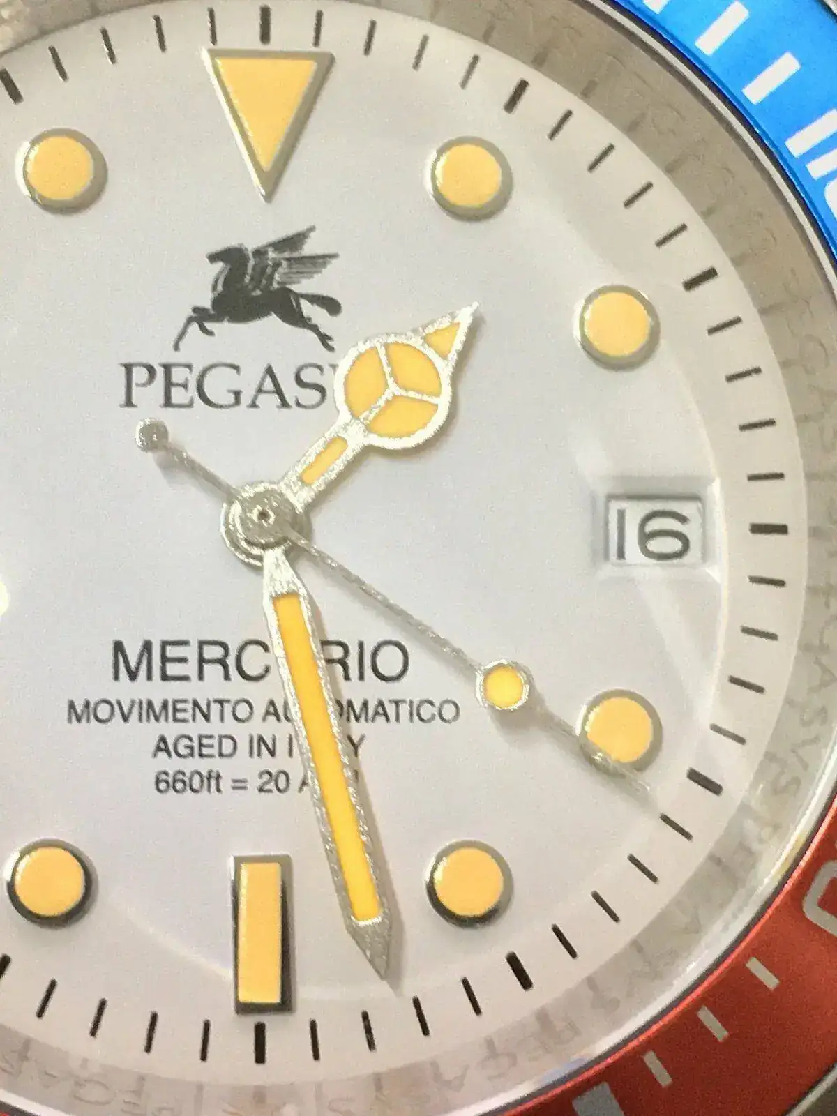

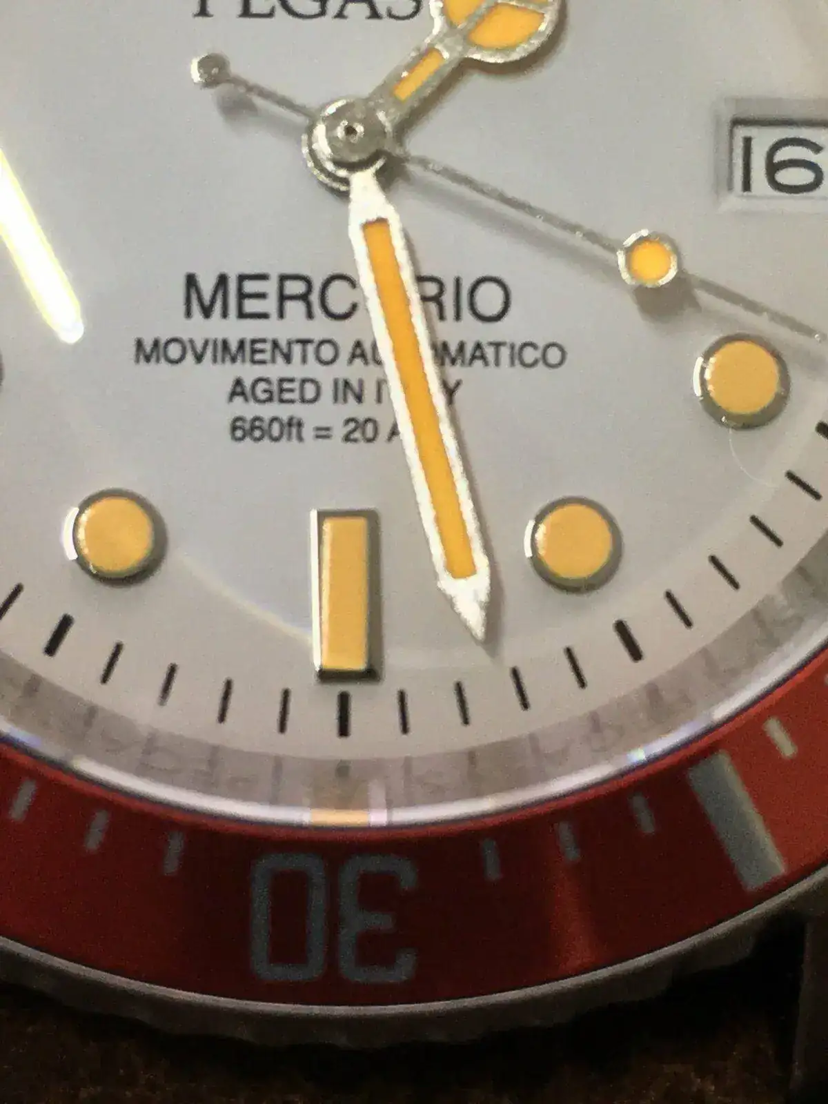

Para mi un mal acabado es esto:
El lumen en el marcador de las 6 está chueco.
Y estas agujas no me parecen bien acabadas, siento que al pasarles dedo se sentirían rasposas...
El reloj lo recibí ayer, fue un proyecto kickstarter, no pude evitar notar aspectos negativos, pero ojo, no le quita el encanto (al menos para mí) estoy contento con el.

Un muy buen ejemplo de un mal acabado es el que a puesto circuit; yuxtapuesto a ello, la ultima foto de las puestas por ti y los acabados de rolex.

No lo quise comentar el día que lo presentaste Álvaro para no quitar la ilusión del reloj nuevo, también las agujas parece que tienen roña.
Agradesco el gesto Doc [emoji25] jajaaa en persona gana un poco más. Ya vienen más relojes de kickstarter y me parece están mejor acabados que este... espero [emoji850]

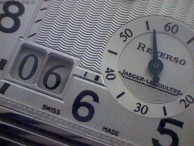

El primer signo de buen acabado es el tacto. Coge un Reverso y tocalo. NI una arista, un suave abombamiento apenas perceptible, sin resaltes, sin bruscos cambios de rasante, pulido formidable.
ufff, se nota un monton.
Segundo criterio de calidad: el remonte manual cuando el reloj lo es. Dale cuerda. Si la cuerda es tan suave que parece que se desliza y apenas se notan los dientes del engranaje, es alta relojería.
El tercero: el dial. Tiene que ser perfecto. Perfecto significa homogeneo en acabado, la vertical de las agujas perfectamente pintada sin cambios de textura. Las letras del dial indelebles. La geometría debe ser perfecta, las alineaciones de palabras y signos, la letra, el estilo, el color...
La mejor prueba para la calidad de acabado es una lupa de 30 aumentos.
