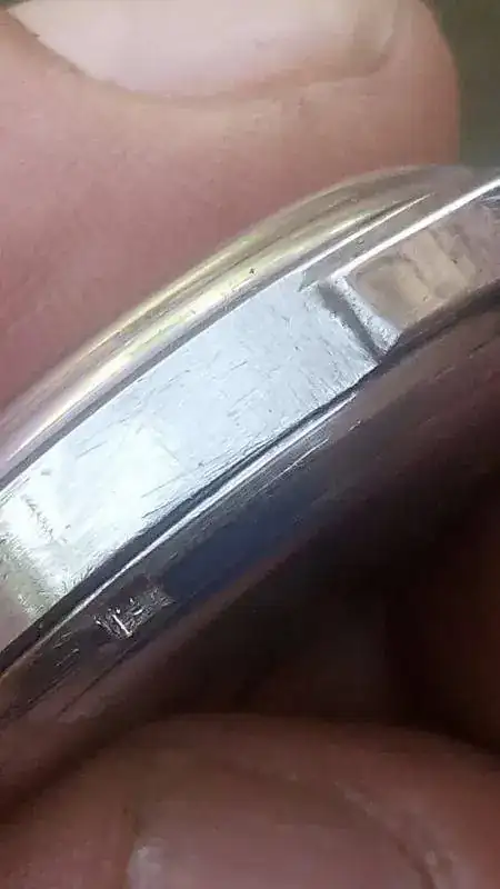

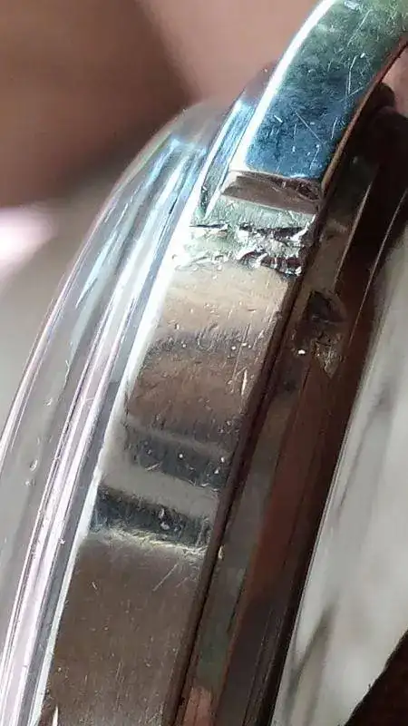

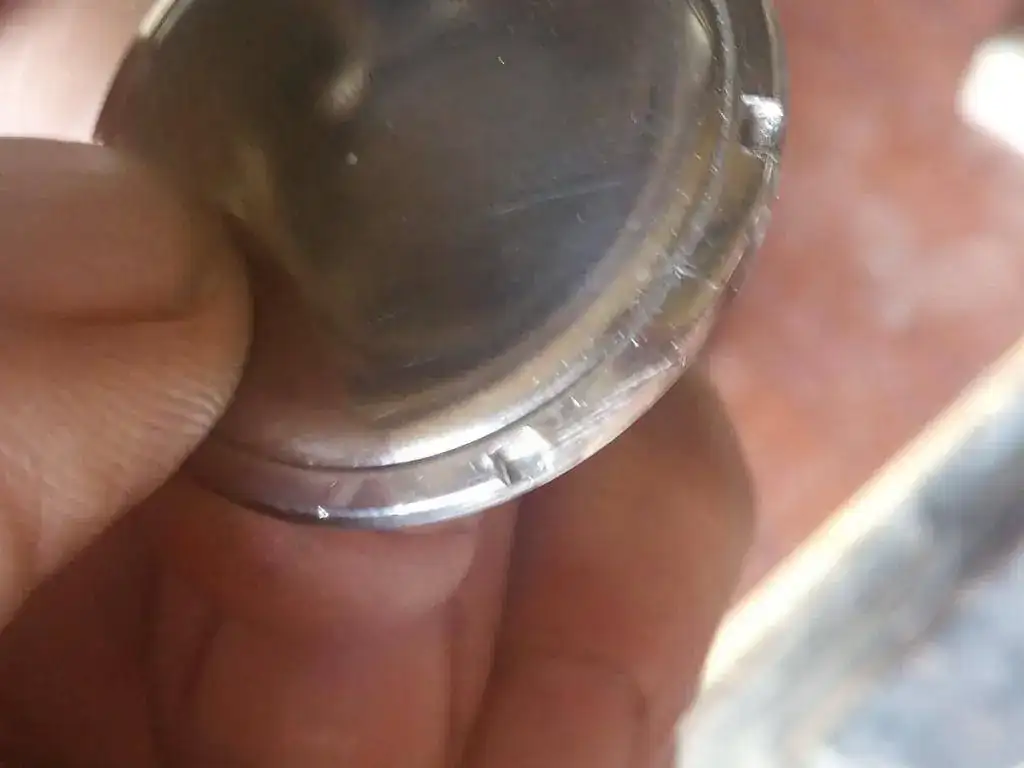

Pués evidentemente !!NO ¡¡
Si no sabéis, llevarlo al relojero que después da mucho trabajo arreglar los daños.

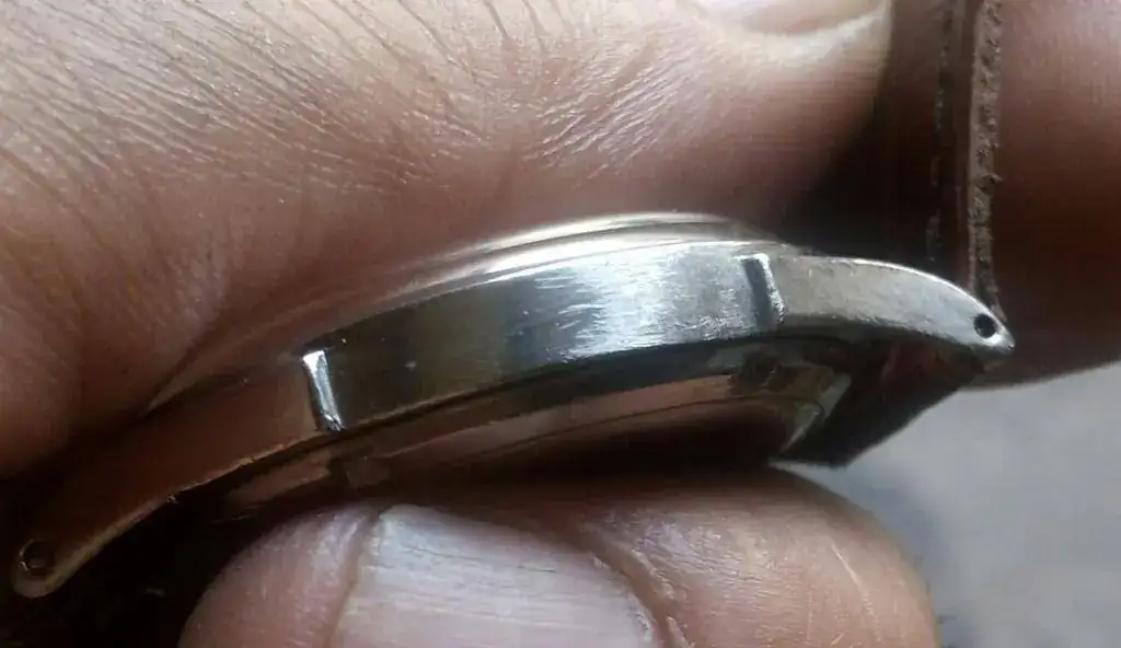

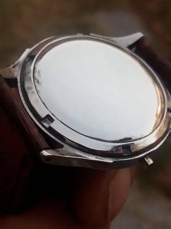

Este me llegó está mañana
::bash::::bash::

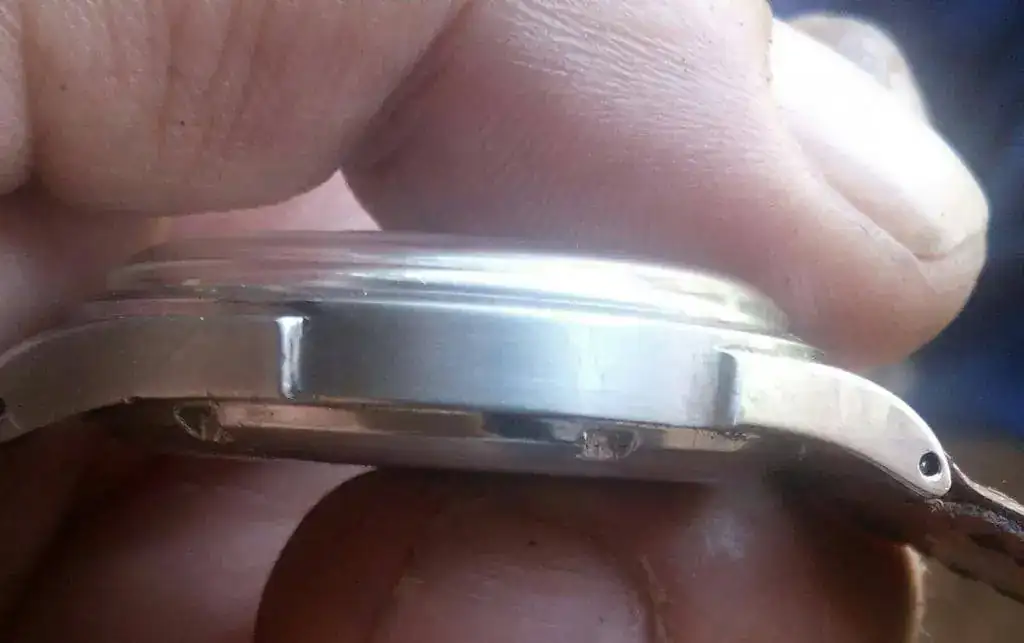

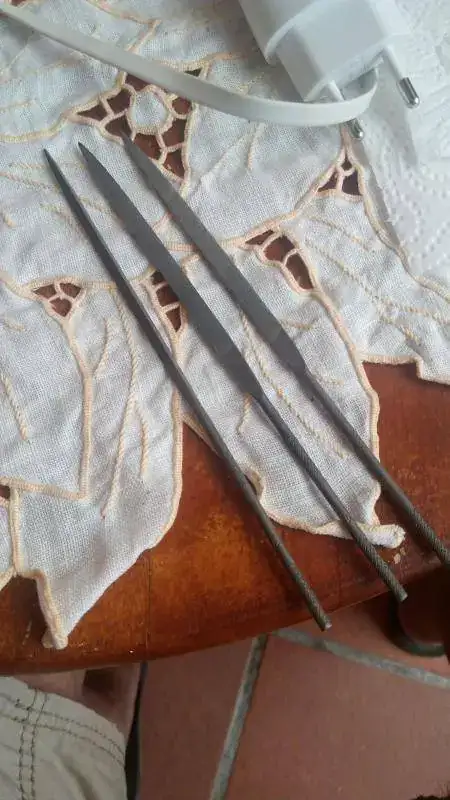

Empezamos a solucionar los daños con unas límas de joyería

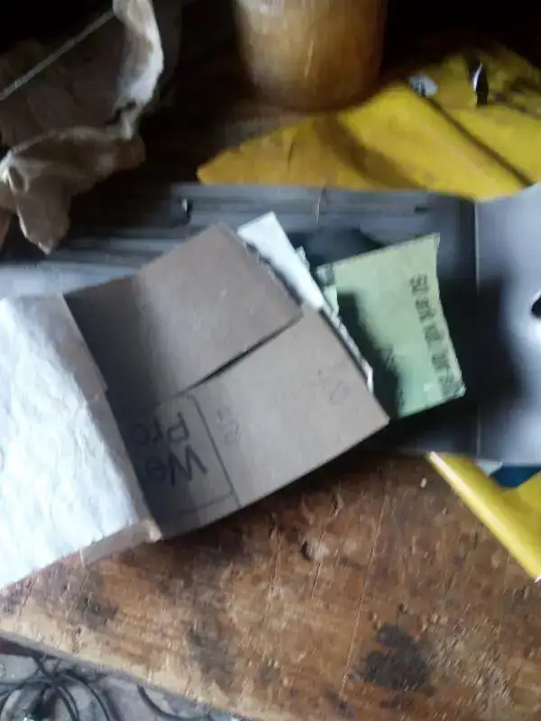

Seguimos repasando con lijas de diferentes granos
Y lo dejamos lo más fino posible

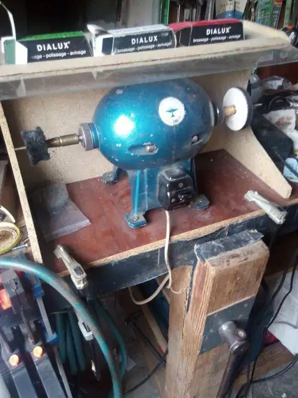

Acto seguido lo pulimos

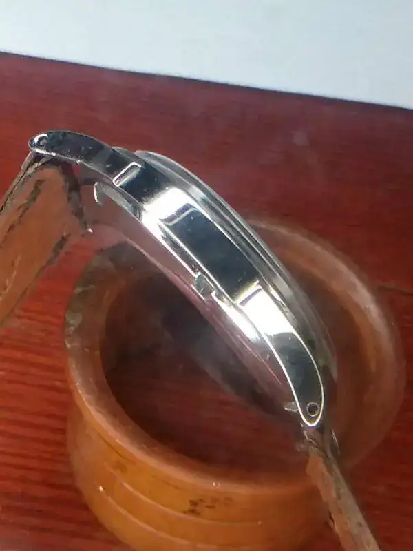

Y este es el resultado
Vuestro relojero no os cobrará nada por abrirlo y una pasta por arreglar los daños que ocasioneis :yes:
