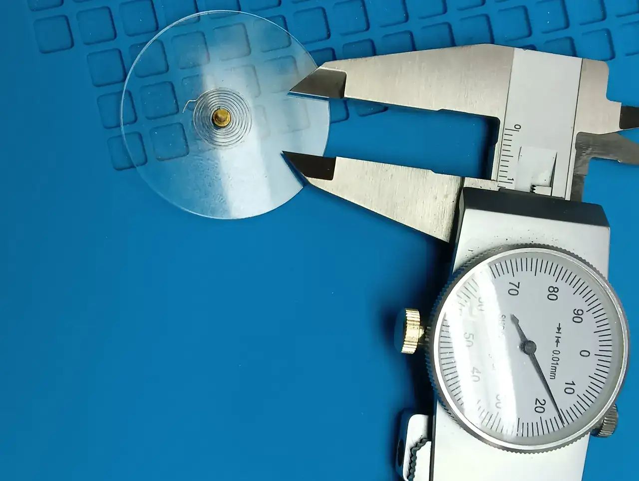

Yo me hice esto con un disco de metacrilato y un palillo de dientes. Es cómodo.

Me gusta, pero son mi asignatura pendiente, he conseguido hacer que alguna funcione, pero pedir exactitud.... Ya se me escapa, mucho mucho
Tampoco me puedo llamar relojero, mas bien chapucillas aficionado.
