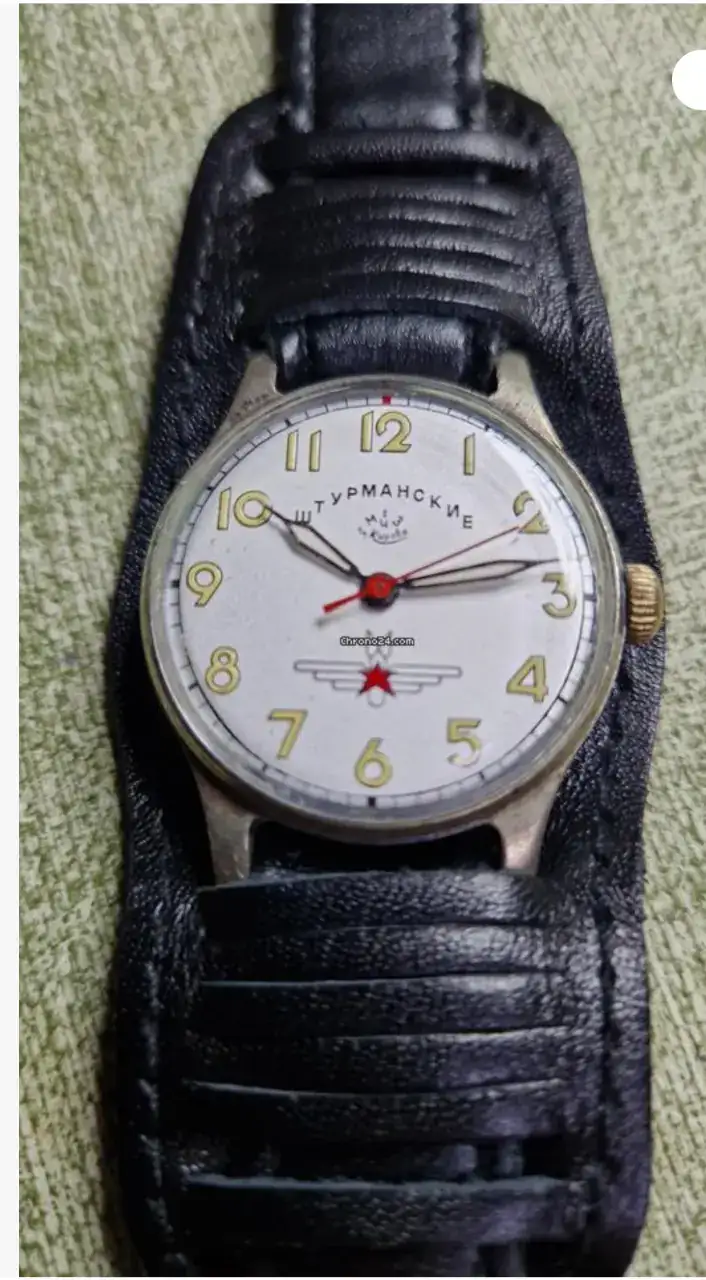

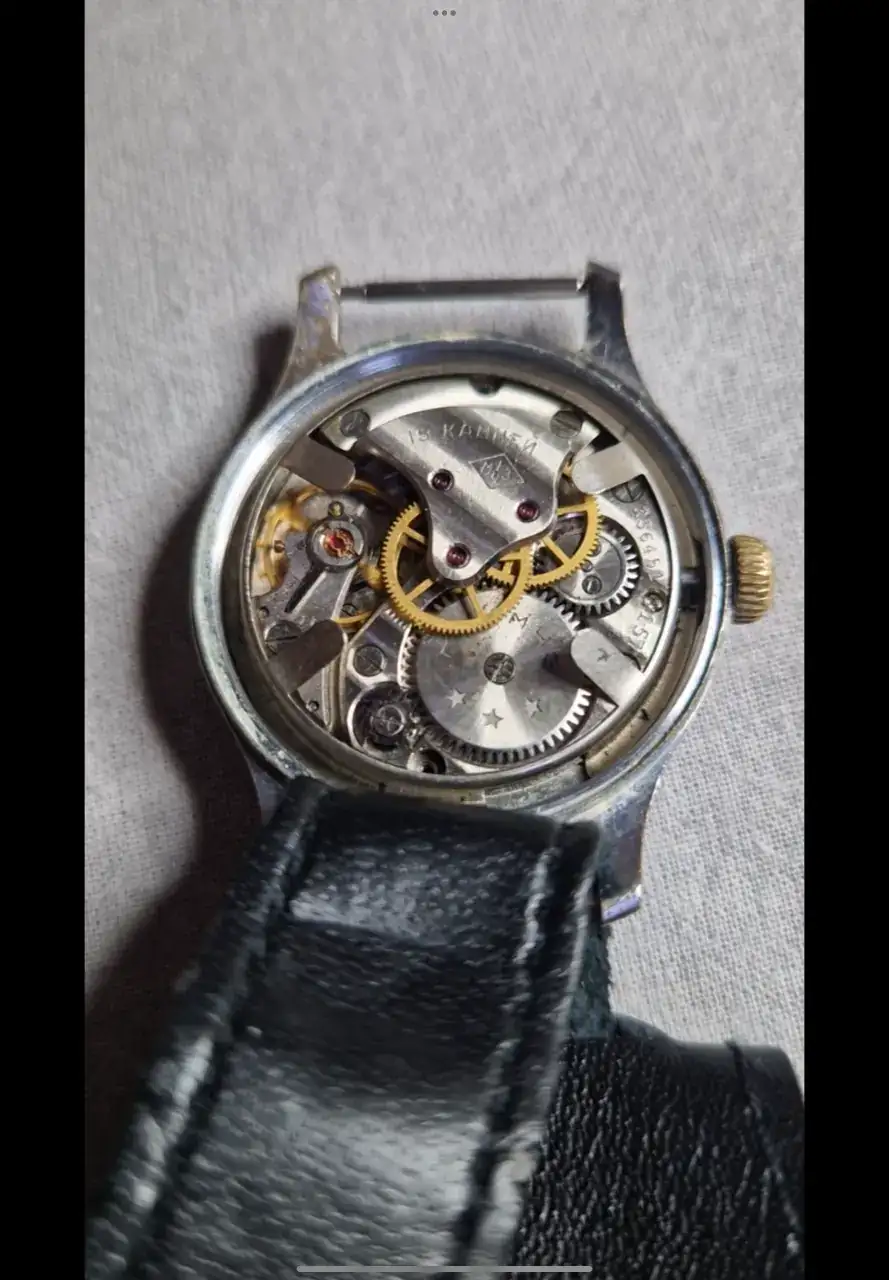

Hola compañeros, sé que por estos lares hay gente que sabe muchísimo de ruso vintage, a nivel internacional, he disfrutado mucho leyendo hilos o blogs de compañeros como @miquel99 , pero es un campo inmenso y espinoso.

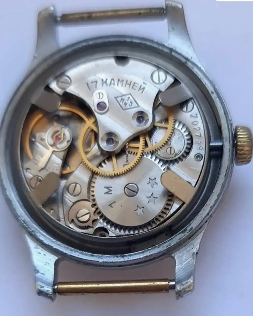

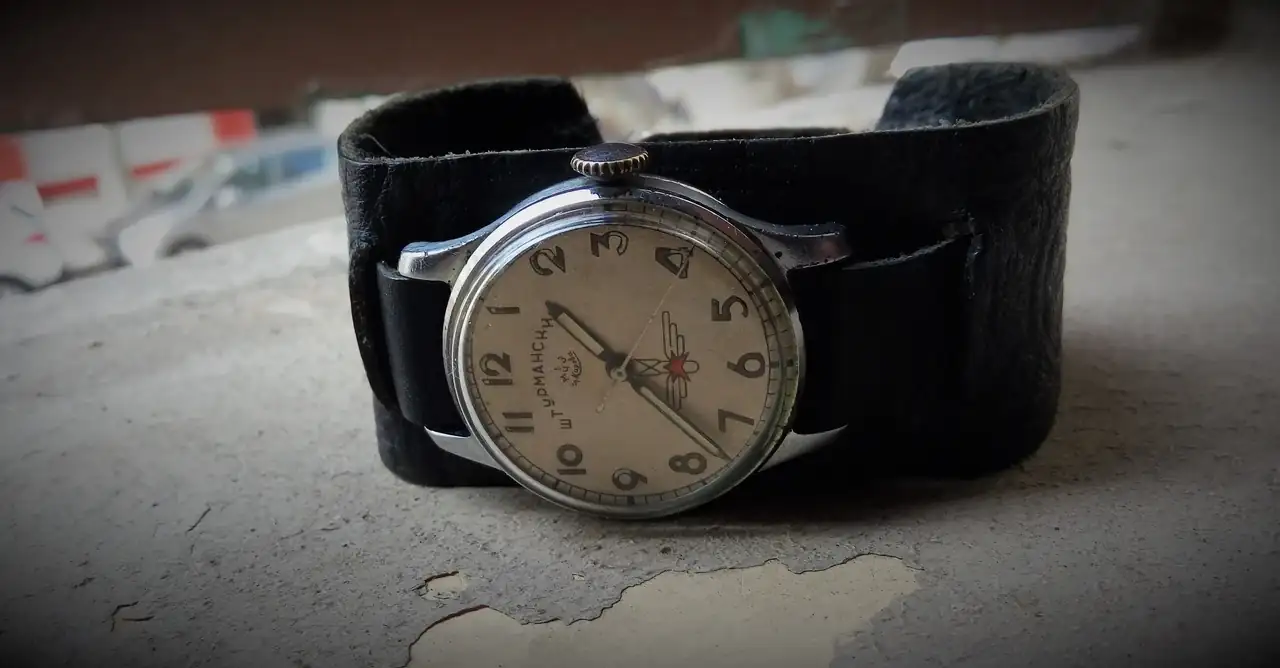

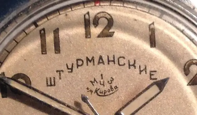

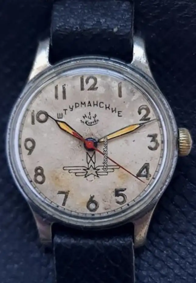

Quería pediros vuestra opinión sobre un Sturmanskie Gagarin tipo 2 (terreno espinoso, lo sé). Dejo claro que en ningún momento busco una pieza cien por cien original y exenta de toda duda; creo que para eso hay que saber muchísimo, haber visto y tocado mucho y gastar bastante, pero “bien” gastado, sabiendo en qué; tengo cierta manga ancha con estas piezas vintage para dusfrutarlas. En este caso, me conformo con dial, caja, calibre y al menos agujas hora /minuto relativamente “buenas”.

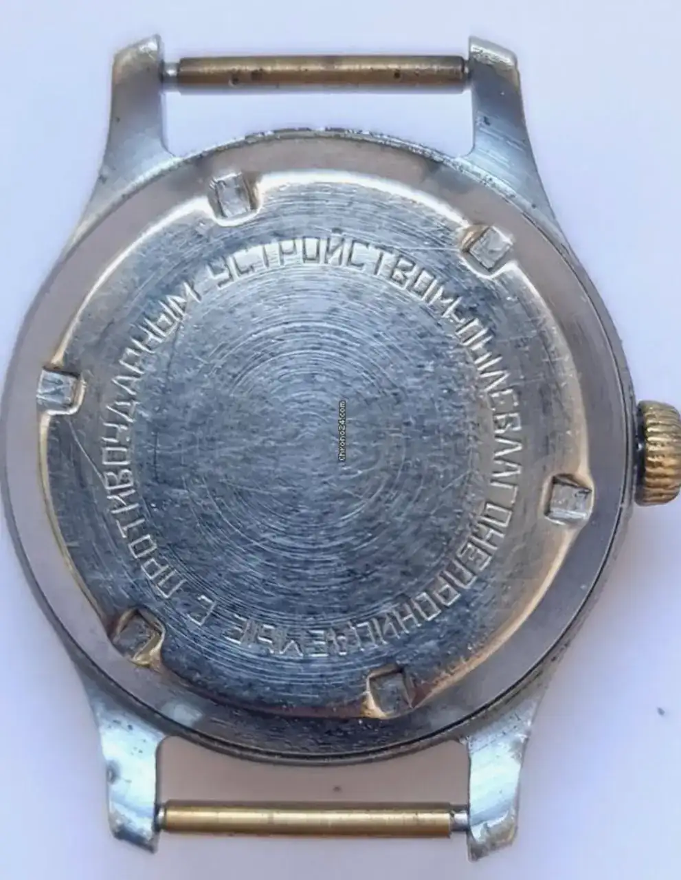

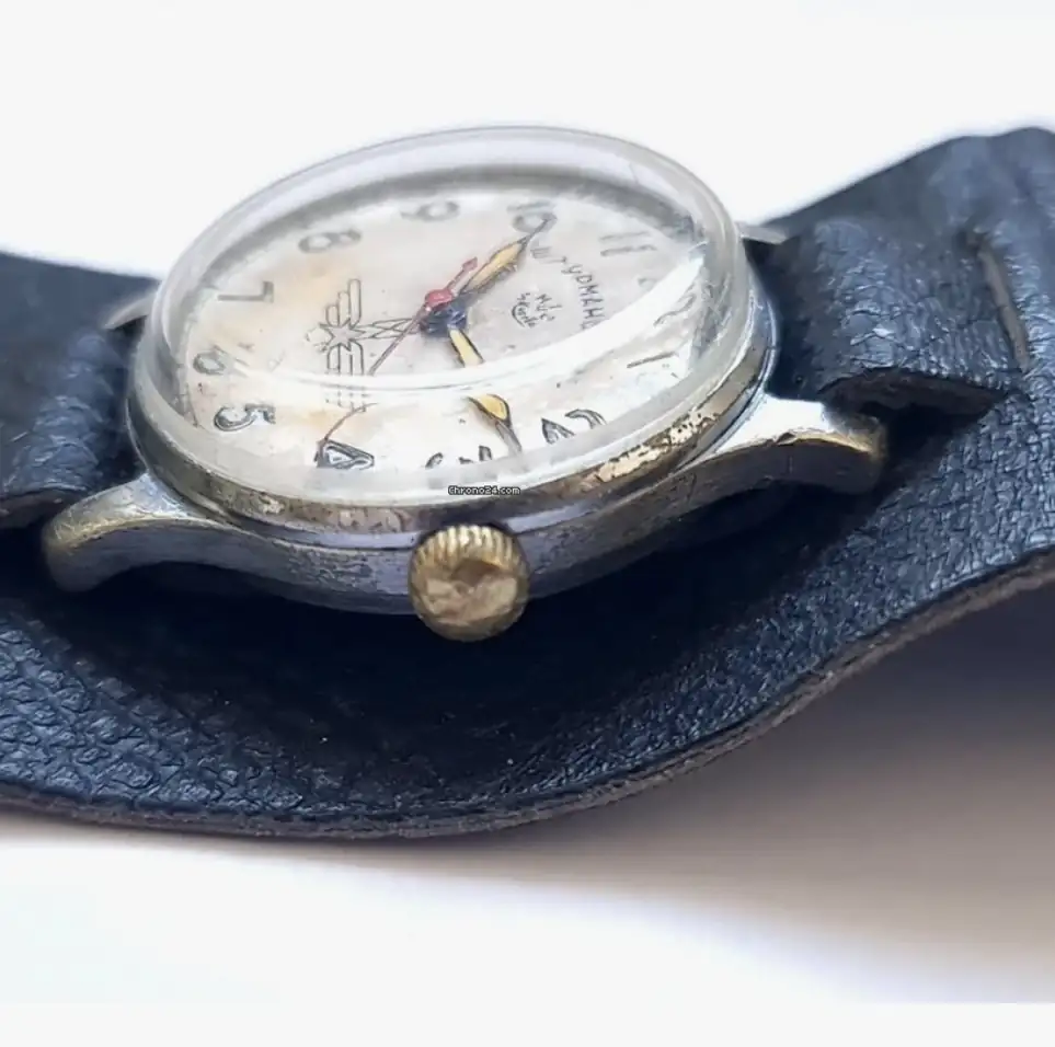

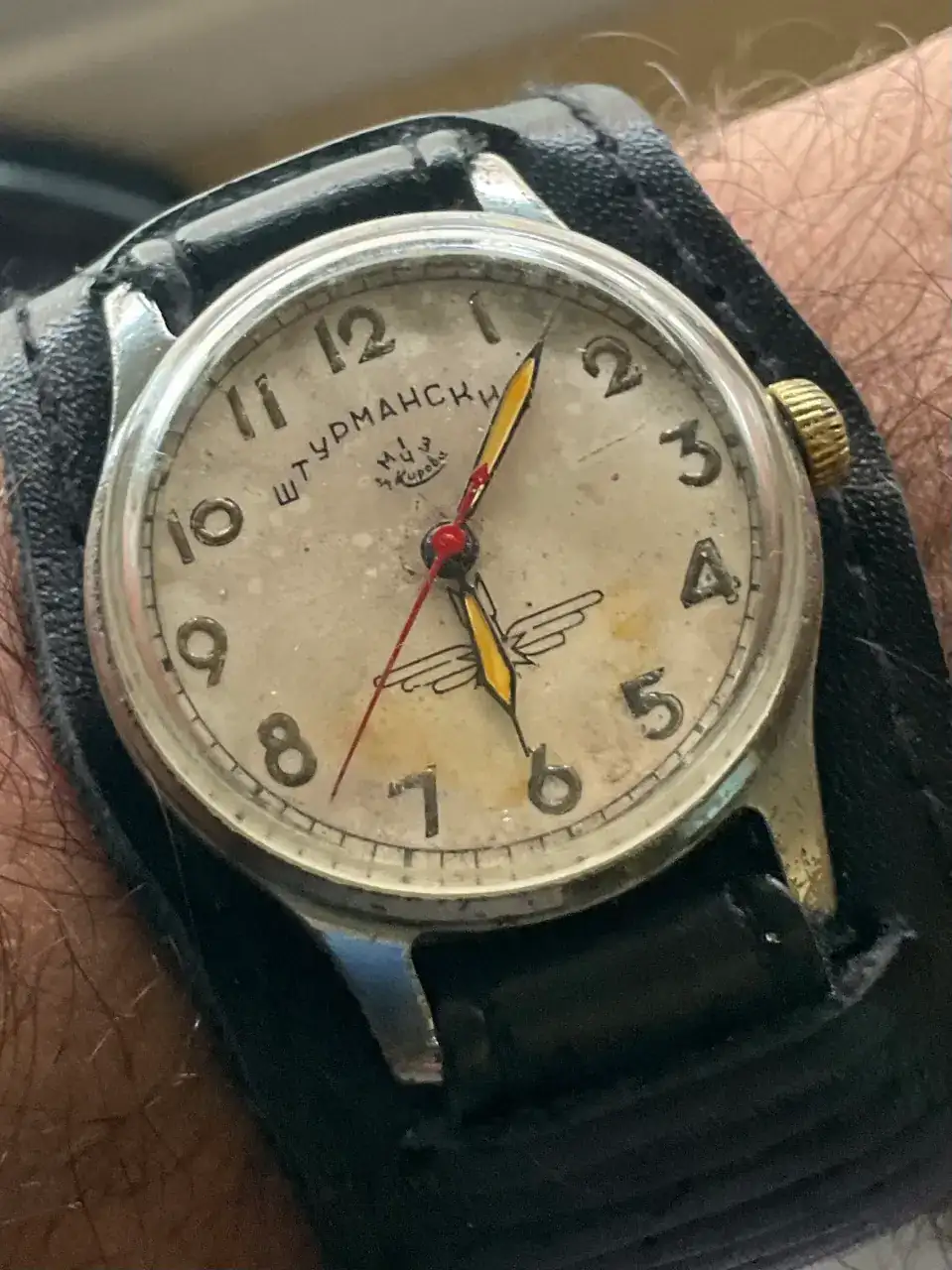

En esta pieza que ando mirando, sin saber mucho y por fotos, creo que puede tener corona cambiada (pero quizá “antiguamente”), cristal seguramente, y aguja segundera, que parece algo más corta (de sportivnie?). De un vistazo no experto, las agujas con ese tono fuerte estarán repintadas, el dial me ha parecido de un “sucio” y envejecido real, el calibre de 17 joyas, con las marcas de fábrica, seis dígitos sin fecha, parada segundero me ha parecido compatible con lo que he visto de la versión 17j (leí que hasta el 57 podía llevar fecha; que versiones anteriores llevaban tornillo para liberar tija y posteriores botón como este). En cuanto a la trasera, he visto dos tipos de inscripción, esta y otra que dice “balans”.

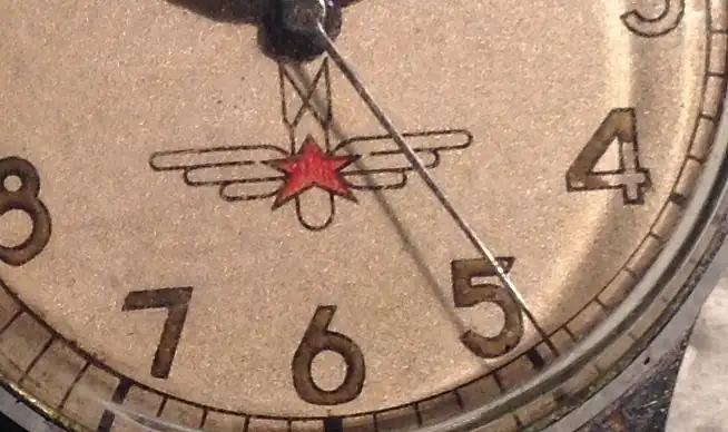

Una cosa que me llama la atención en las fotos es el escudo de la estrella y alas bajo las agujas, es como si el rabito de abajo estuviese desvahído (?) o torcido. ¿ Qué opináis?

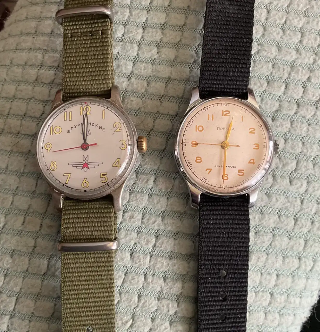

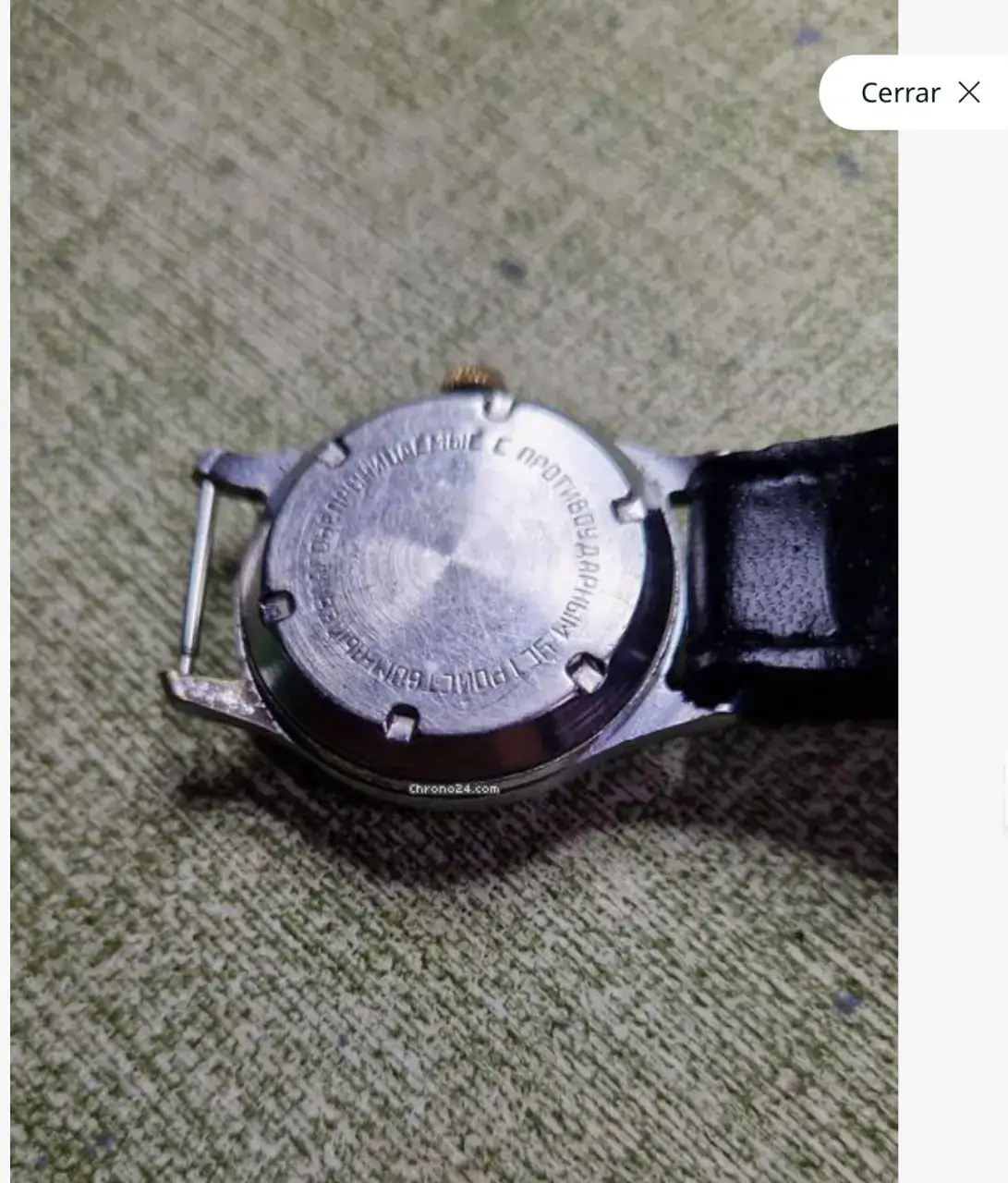

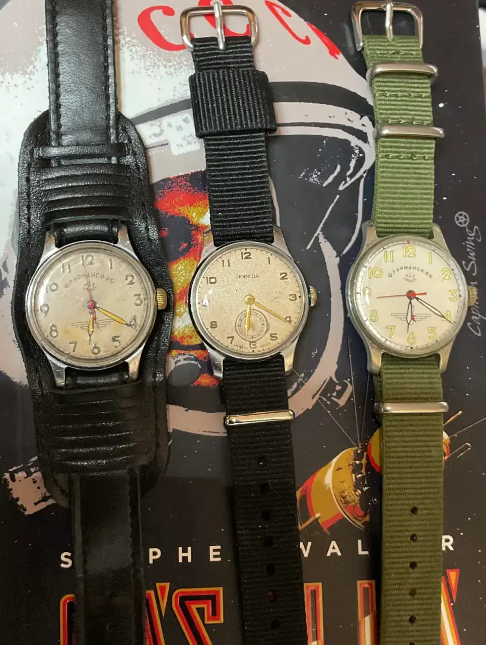

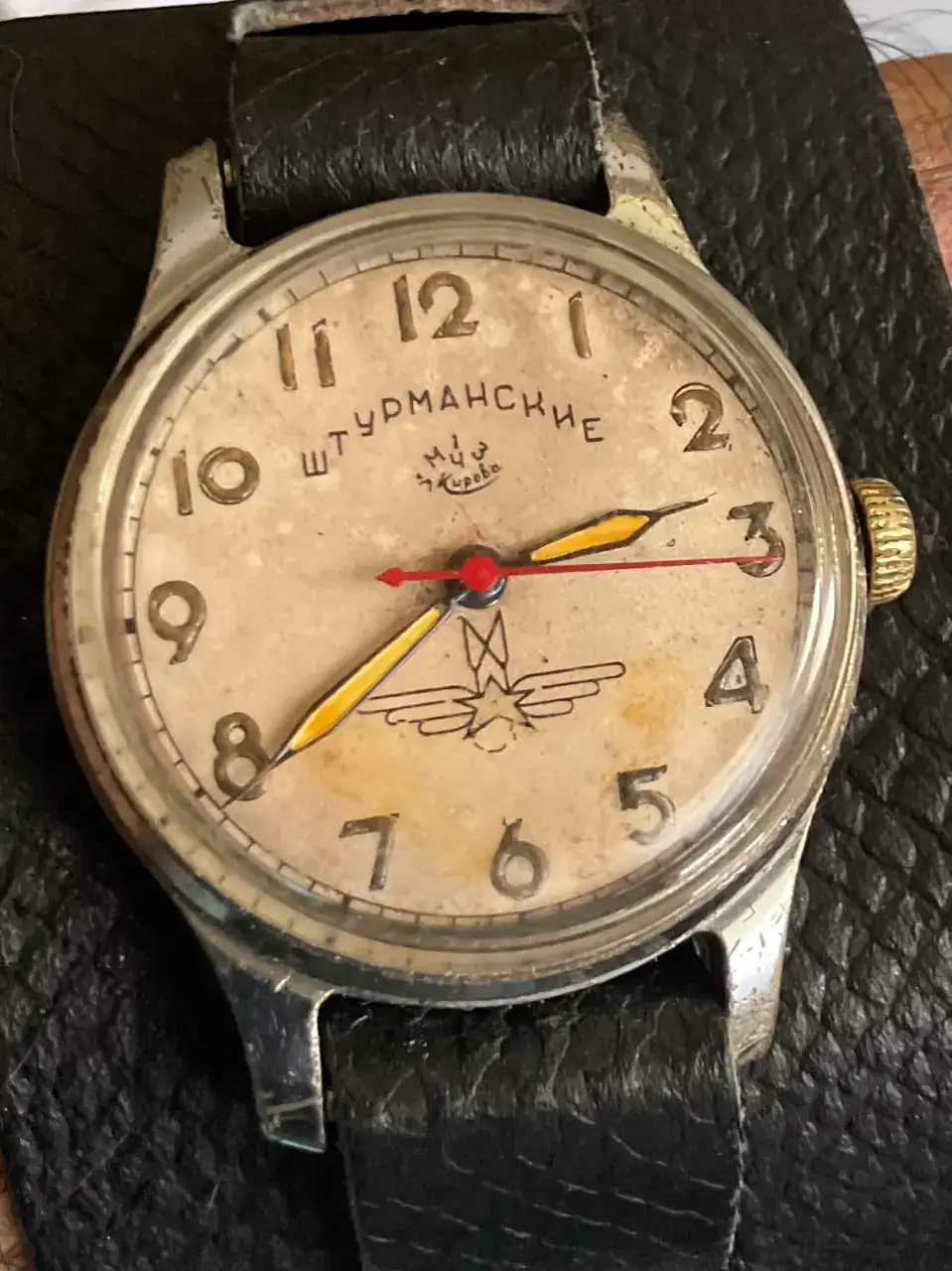

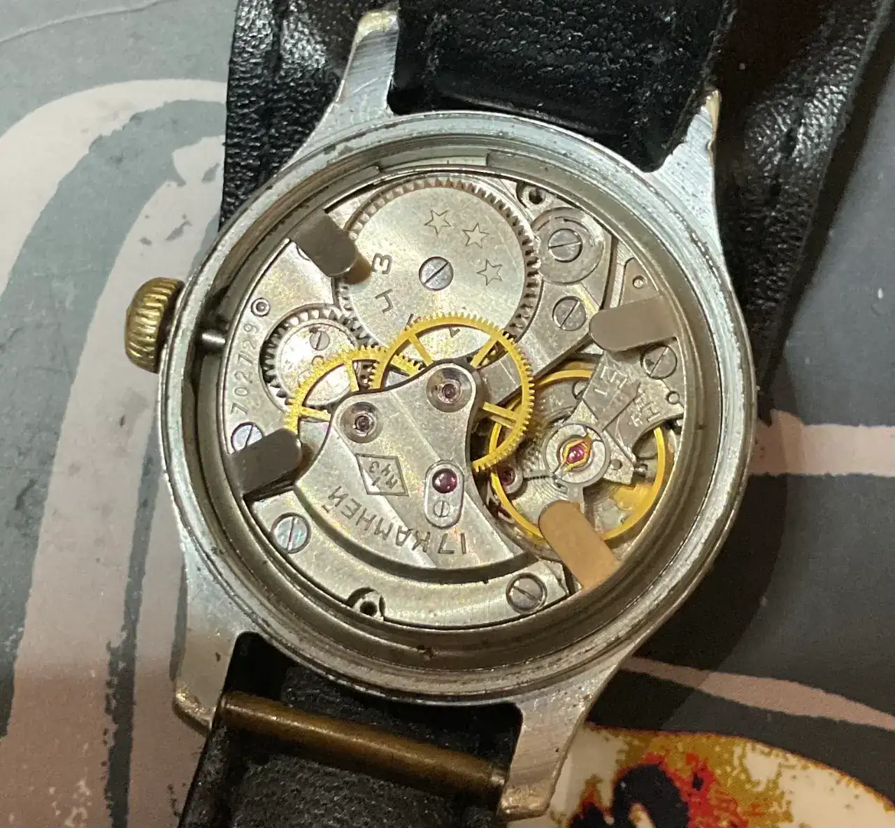

Y ya de paso, tengo el típico franken económico, piezas de época con dial moderno (no tengo problemas con estas piezas siempre que se sepa lo que se compra), me hizo gracia porque tiene una caja como la de un modelo 2 y se molestaron en poner agujas del formato “correcto” (segundera mala y enana); lleva un calibre de 15j sin parada del 57, por contra, el dial es malucho, alas colocadas muy abajo y fuente incorrecta; ¿alguien sabe cuál podría ser el “reloj donante”?
