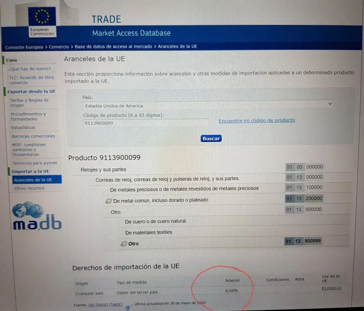

Si me gustaría centrarme en el tema "aranceles" ya que a los compañeros ngb3232 y Akthara les ha faltado información o algún dato estaba erróneo.

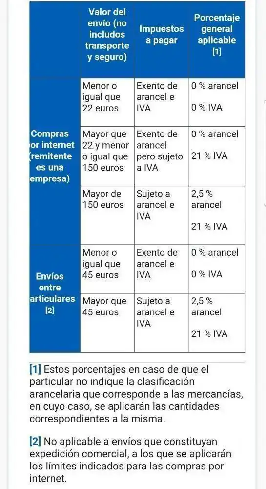

Pongo esta tabla que complementa a la del compañero Akthara para aclarar que se usan estos baremos de aranceles "cuando el vendedor no ha especificado el código arancelario del producto", esto no quiere decir que siempre te vayan a cobrar esto.

Lo que ocurre es que los vendedores, en muchos casos no dan la suficiente información porque no les interesa que el arancel del producto que envían se dispare y por ese motivo lo envían sin declarar el código arancelario.
Si nos atenemos a la tabla de arriba y fuese un importe superior a 150€ y el vendedor declarase el código arancelario correcto se realizaría la compra de esta manera.
Importe total de la factura + gastos de envío (si los hubiese) + seguro (si lo hubiese) + 6% de aranceles + 21% IVA + trámite DUA (si te lo hace la empresa de transporte.
Los aranceles pueden variar dependiendo del país de origen, en este caso, al ser correas de reloj de este tipo compradas en EEUU, los aranceles suben a un 6%.
La CEE tiene dos páginas donde podéis comprobar el código arancelario de cada producto en cada país.
https://trade.ec.europa.eu/access-t...e-access2markets-market-access-database-users
https://ec.europa.eu/taxation_custo...derNum=&Regulation=&measStartDat=&measEndDat=
La foto que adjunto es del ejemplo que estamos comentando.

Los gastos de aranceles no los decide el vendedor/empresa, es algo que ya está regulado para toda la CEE y se puede comprobar en los enlaces que he puesto anteriormente y en el siguiente.
https://www.mapa.gob.es/fr/minister...sector-agroalimentario/consultaaranceles.aspx

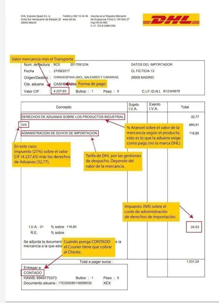

Aunque hemos estado hablando de correos como empresa de transporte que tramita la DUA, me gustaría traeros una factura de un tramite de la DUA hecha por DHL en la que se cobra IVA y aranceles que he sacado de su propia página para que nos pueda ayudar a saber de donde sale cada importe que viene reflejado, yo he visto una de correos y son muy parejas.

Por último y para terminar me gustaría aclarar que en la mayoría de los casos echamos la culpa a aduanas o al transportista que nos cobra la DUA por los importes que nos cobran (cuando es completamente legal), cuando deberíamos de ver también como lo ha hecho el vendedor/empresa, ya que en el caso de no declarar el código arancelario puede ser un perjuicio para nosotros ya que podemos estar comprando un producto que por tener un acuerdo con España y estar exento de pagar aranceles al no hacerlo correctamente el vendedor puede originar que nos cobren el 2,5% mínimo que hemos visto en la tabla.

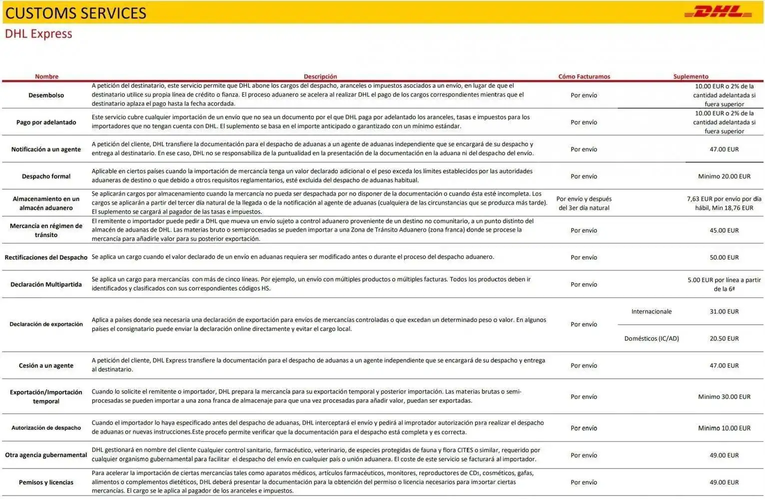

Os envío una tabla de lo que cobra DHL según que operación, ya que si el vendedor/empresa no avisa que te pueden cobrar gastos de aduanas o nos de por querer tramitarlo nosotros o un agente a toro pasado, te puede salir por un pico de aúpa!
Por último recomendar leer las bases legales de la empresa, de donde envía, cuales son los gastos de envío y devolución, en caso de conflicto en que país se va a aplicar la ley, cual es la empresa de transporte, si se incluye los gastos de aduana o no y si hay la posibilidad que lo tramiten ellos en origen (esto puede ahorrarte un dinero) porque intentar devolver un producto que ya se le ha tramitado una DUA te puede salir muy caro.

Neo023, el post mas completo que he visto hasta el momento, yo que creía que lo sabia casi todo pero me has dejado anonadado, muchas gracias por la información, sabia que los aranceles variaban pero no sabia que variaban tanto dependiendo del producto, vamos, yo pensaba que el tabaco tenia un arancel y el resto de productos otro mas bajo :ops:. Pero veo que no es así. Tampoco sabia que las tasas de tramitacion de los DUA estaban reguladas Este post me lo guardo. Muchas gracias por el trabajazo que te has pegado.
Pero una ultima pregunta, da igual el producto que sea si el valor es inferior a 150 esta exento de aranceles ¿no?
Al 100% no lo sé porque no lo he comprobado, ya que la tabla refleja cuando no se específica el código arancelario con lo que te puedes encontrar que si viene especificado y tenga arancel.
Habría que usar uno de los enlaces que he enviado y comprobar si el producto está sujeto a arancel para asegurarse.
Pues acabo de revisar lo de los aranceles y solo se aplican si la mercancía supera los 150eur, es decir, si importas una correa de cuero que tiene aranceles del 6% pero importas solo 1 con un valor de 30eur pues no pagas aranceles pero si importas 20 al superar los 150eur el total de la mercancía pues ahi si que tendrías que pagar aranceles. Realmente por lo que yo se el objetivo de los aranceles es proteger a los productores nacionales y se ponen aranceles para que los mayoristas prefieran comprar producto nacional antes que internacional ya que al comprar internacional pagarían aranceles y les saldría mas caro. El objetivo de los aranceles no somos los consumidores normales y de ahi que solo se aplique a partir de 150eur.
[FONT=&quot]"7. ¿Cuándo hay que pagar aranceles (derechos de aduana)? ¿Se pagan para todos los productos?[/FONT][FONT=&quot]Solamente son susceptibles del pago de arancel a la importación las mercancías con un valor por encima de 150 €.[/FONT][FONT=&quot]Por el contrario las mercancías con un valor inferior a 150 € no están sujetas al pago del arancel aunque sí estén sujetas al pago del IVA a la importación o a los impuestos especiales como norma general. "[/FONT]
