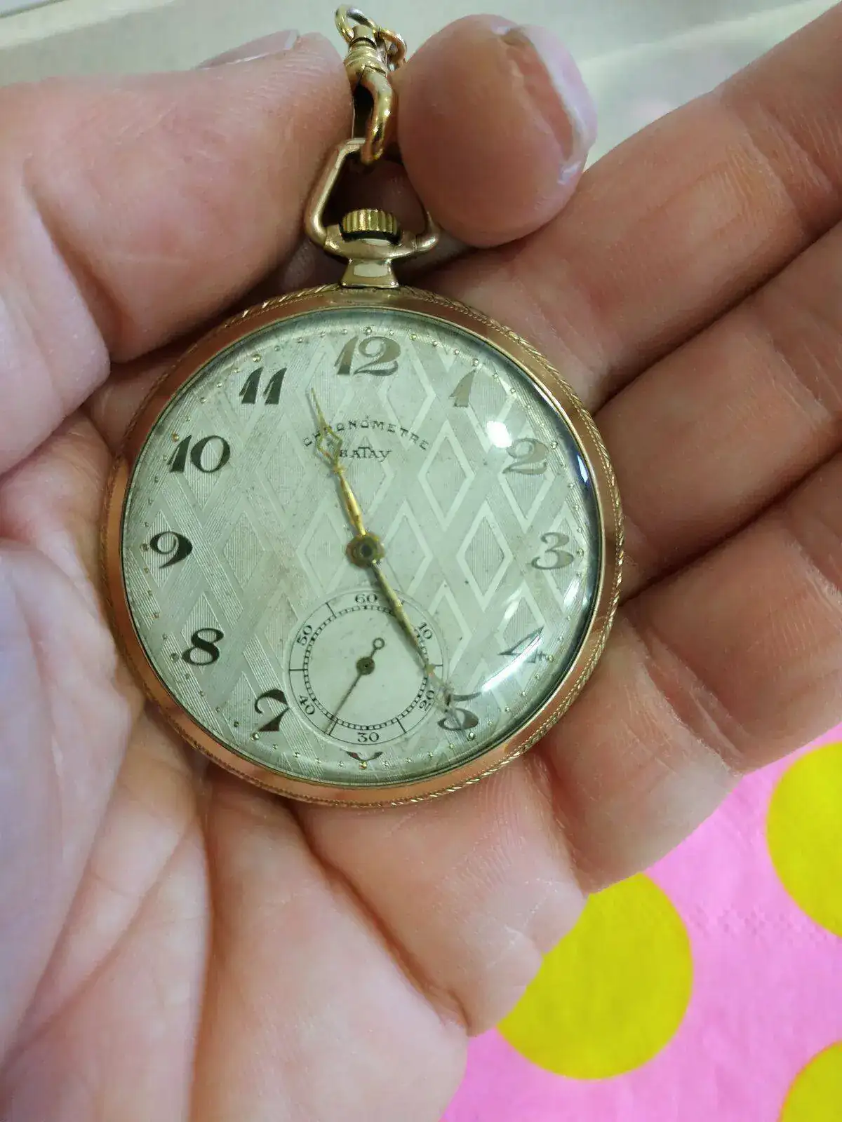

Pues lo dicho, a ver qué se descubre de este reloj, creo que tiene la tija gastada y no puedes dar cuerda bien, patina.
Marca Batyna.

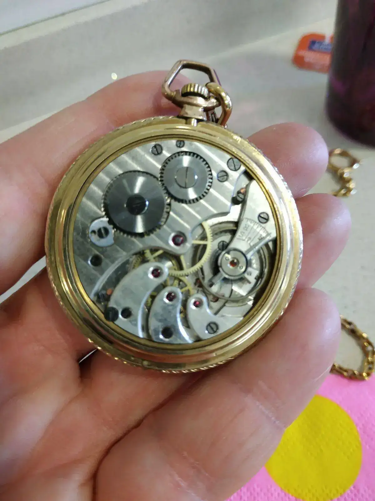

Lo siento, no logro identificar movimiento con esa foto, ¿No hay nada escrito por la zona del volante? Esos trenes de rodaje me encantan.
Es que no se ve nada escrito.
Entonces hay que abrir la patata para saber que esconde en sus tripas, debajo del dial puede haber algún sello del fabricante.
Pues lo mandará a un relojero a ver si tiene arreglo y que le digan el calibre.
En principio, si carga, pero lo hace con dificultad, no puede ser algo muy complicado, incluso puede que no haya nada roto y simplemente se haya salido del sitio, algún muelle del sistema del sistema remontuar. Incluso que el tornillo que sujeta el tirette esté flojo de más. La tija es dificil que se desgaste.
Gracias Cacike, su funcionamiento es bueno, a ver si puede tener buena solución.
Parece que los dientes del rochete están un poco maltrechos. He ahí las dificultades para darle cuerda.
Batay es el nombre de una antigua relojería y joyería de Madrid, que tuvo establecimiento en la Gran Vía.
Reacciones: rafagil
Un bonito reloj tipo art nouveau con una bonita esfera y unas agujas tipo catedral.
Prueba a girar un poco el pequeño tornillo que ves más cerca de la corona, igual está un poco suelto.
