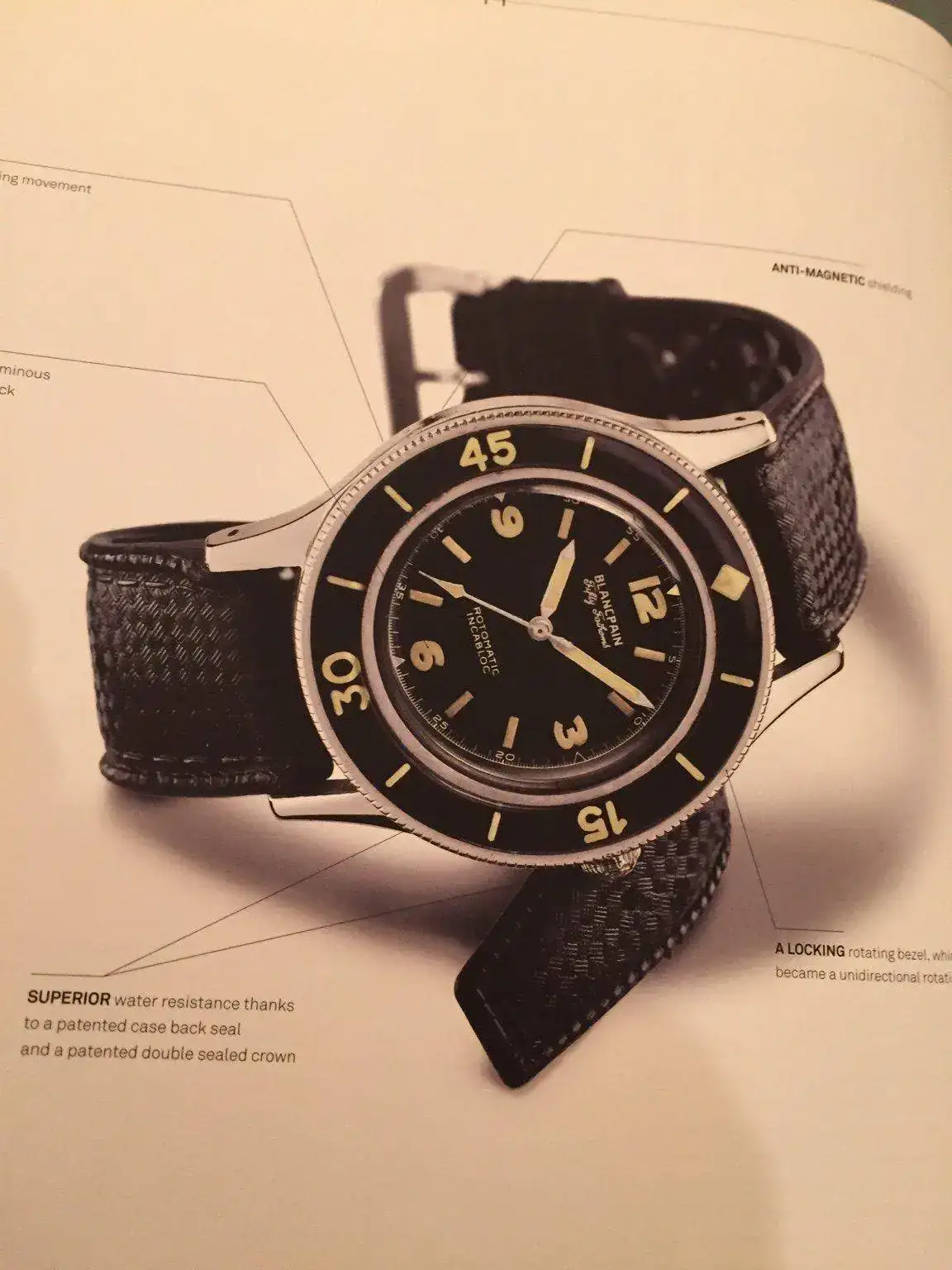

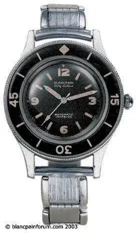

Quería haceros una pregunta majos, resulta que en otro foro, debatiendo acerca de los armis vintage con endlink cuya medida no corresponde con la del siguiente eslabón, moda que apareció en los 50, (después vinieron esos end link extensibles de armis after que también se pusieron de moda en los 70) yo ponía como ejemplo el armis del Fifty fathoms original ... aki lo podemos ver:
Foto del foro Blancpain:
Aki en una foto mía del libro 1001 wristwatches ...
Al ser poco visto y para algunos no muy agraciado, (a mi me encanta) existen pocas referencias de él, aparte de que dicha pieza al usarse como herramienta de buceo, se le colocaba o bien una tropic o bien un caucho ... y de ahí la pregunta ...
Qué pensáis ... es original o no ...
Gracias de antemano!
Ya sabes lo que pienso ... para mí es aftermarket. No lo sé seguro, pero un reloj que todos sabemos cómo se concibió y para qué, me cuesta creer que le pusieran ese brazalete.

Buenas,
Los BP FF salian de fabrica montando la Tropic de caucho como bien indica zampetti. Puedo asegurarlo después de haber visto alguno NOS y de haber hablado con algún propietario original.
Posteriores versiones militares como el No Rads Bunderswehr o el TR900 se servían con nato, ya que venían con asas soldadas.
Como curiosidad y/o excepción, y como aparece en la foto que publica Psicoac, sobre el Air Command, del cual solo se conocen 5-6 supervivientes de una producción de 30-35, y tras haber visto uno NOS, es muy probable que se montase con correa de piel.
Espero haber aportado algo de luz!

Ese end linck es un rato feo

No te das por vencido, eh? :D. Ya están aportando.
Has visto que ponga en algún sitio que es original?
Que salgan fotos en varios sitios de la red no quiere decir nada. En Rolexforum puedes encontrar muchas fotos de Submariner con caucho o cuero y no por eso son sus correas originales. Y no digamos ya en Paneristi con las correas, es raro ver uno con la suya.
Además creo que el reloj que sale en esas dos fotos es el mismo, aunque sean cogidas de sitios distintos, mira la tarascada en el asa inferior derecha.
En todos los sitios oficiales de Blancpain sale con caucho, por algo será.

Sí es verdad, puede ser el mismo en las dos primeras fotos, si bien en el libro me extraña ... siempre he pensado que era original, por ello Antonio.
No lo es 100%
Escribí sobre ello antes de ayer. Los primeros bps ff montaban tropic straps. Las versiones militares, natos. He visto alguna rareza como los air command llevando cuero. Pero nada de armis, pese a que en publicidad y para vender el reloj a un sector más amplio de público, pudiesen utilizar la composición que mostráis en el hilo

No es de BP seguro.
Se lo podía colocar el que los comercializase, podía colocarse 'para la foto' con el afán de llegar a un publico menos profesional, etc.
A ciencia cierta se que salían con tropic, menos los de asa soldada, que vestían la misma nato que los Benrus.
Por cierto, y siendo opinión personal.. Ese armis no les favorece en absoluto:)
