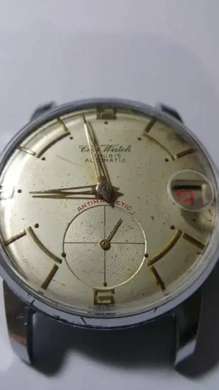

Buenas tardes/noches a todos los foreros, antetodo feliz año a todos.

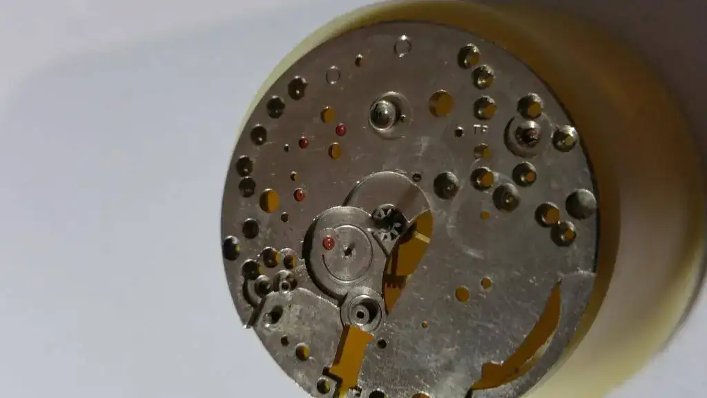

Bueno después de mi primer montaje con un Citizen 6501, vuelvo a la carga con esta preciosidad, aunque a tenido mejores momentos, sin duda.

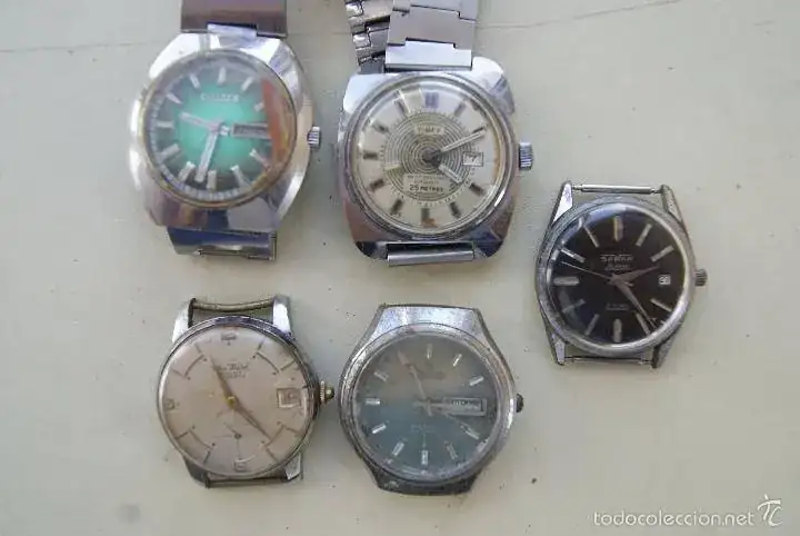

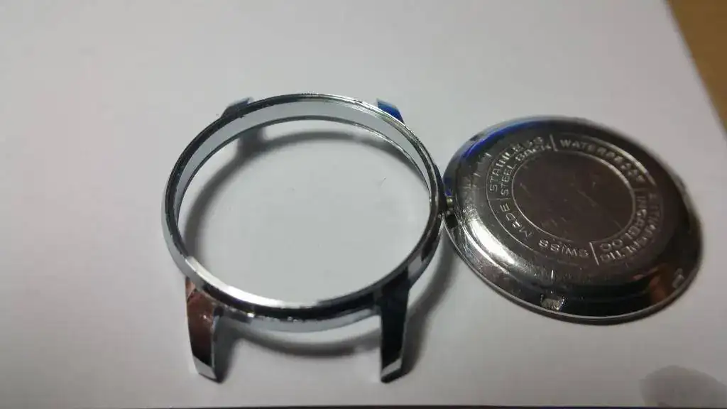

Adquirí un lote en Todocolección de 5 relojes, entre los cuales se encontraba el que os presento, por supuesto no funcionaba pero si que se movían las agujas y parecia estar completo, hasta los incabloc, ahora ya me fijo si están.

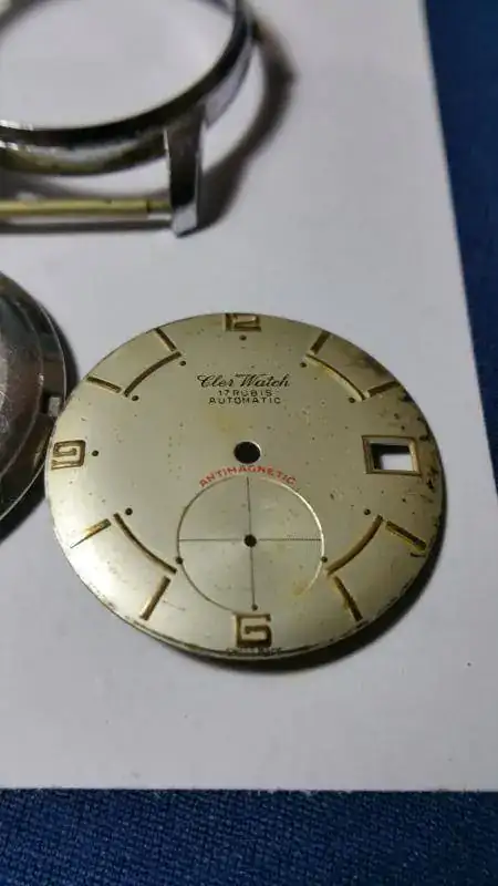

Bueno al grano, os lo presento un Cler Watch con calibre AS 1590, vosotros sabréis más de él que yo, solo sé que era, sino me equicovo una relojeria de Madrid.
Lo de sin red es que no tengo ningún repuesto del mismo, si rompo o pierdo algo, se finaliza el proyecto.

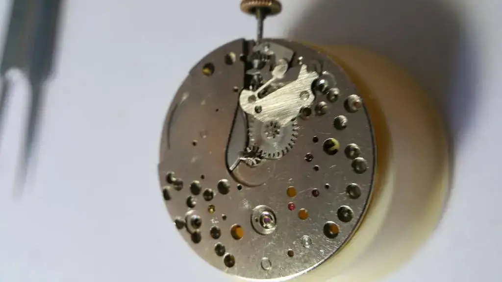

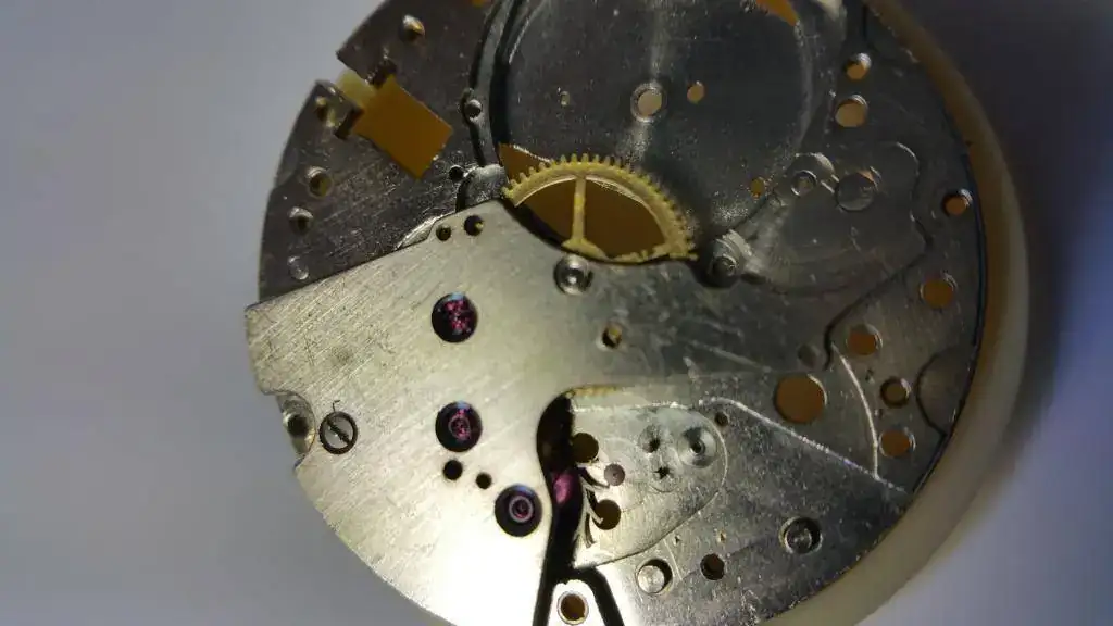

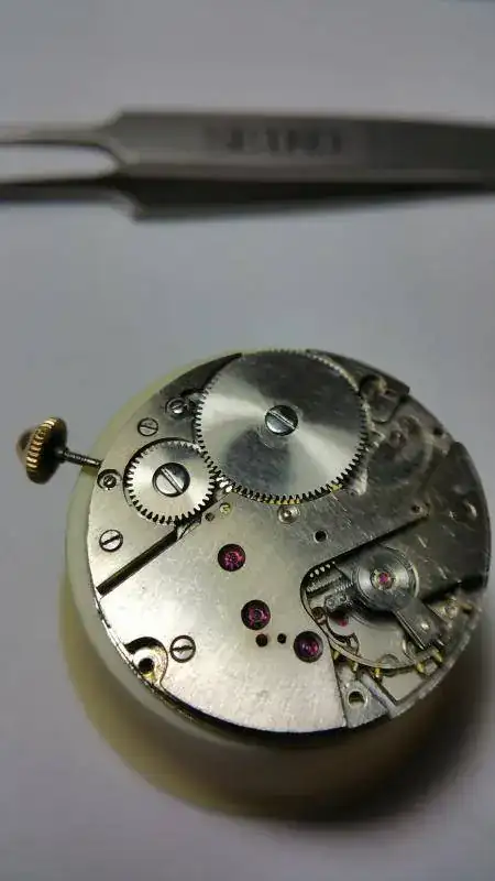

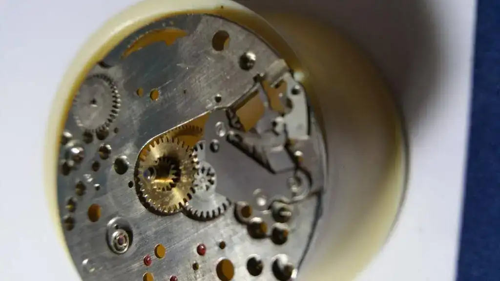

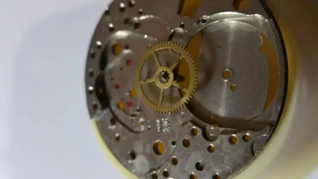

Una vez desmontado casi todo, no he podido quitar el cañon de la rueda central, imposible y mira que lo he intendado veces pero viendo la posibilidad de joder algo ( mi especialidad ) he optado por dejarlo en paz.
Los incablocs fuera como me dijo una vez un gran compañero del foro, al que no le gusta que le llamen maestro aunque enseña la ostia de cosas y saber ni os cuento, lo conocéis mejor que yo, lastima que este al otro lado del charco, para mí siempre MAESTRO.

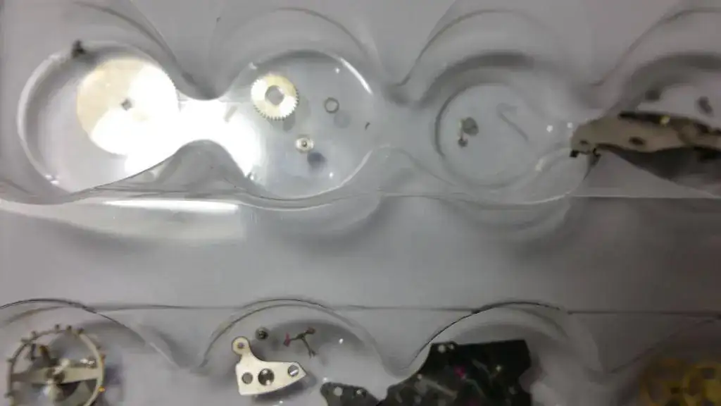

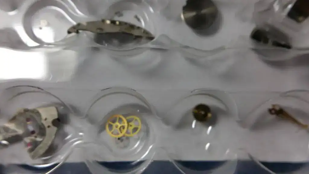

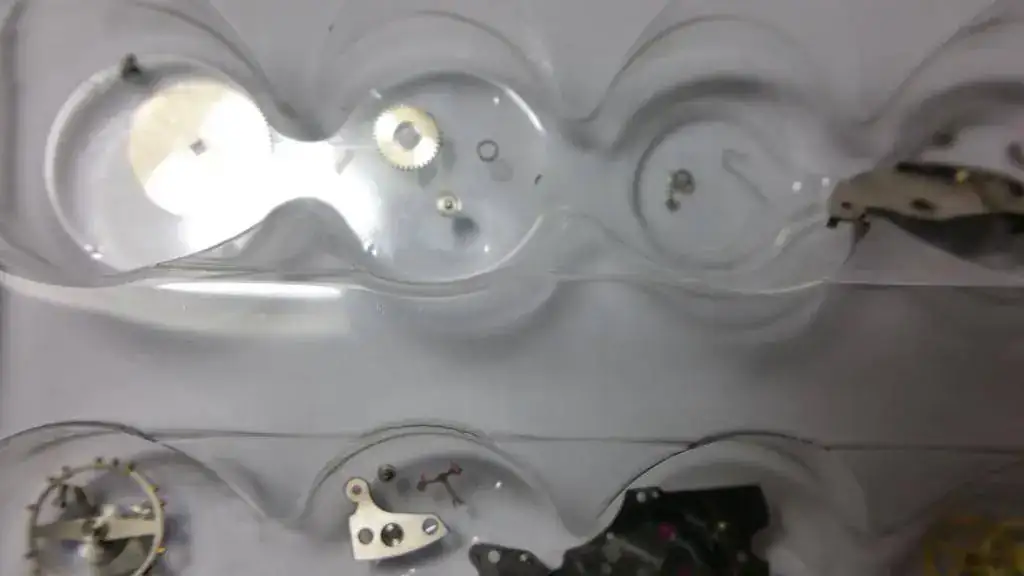

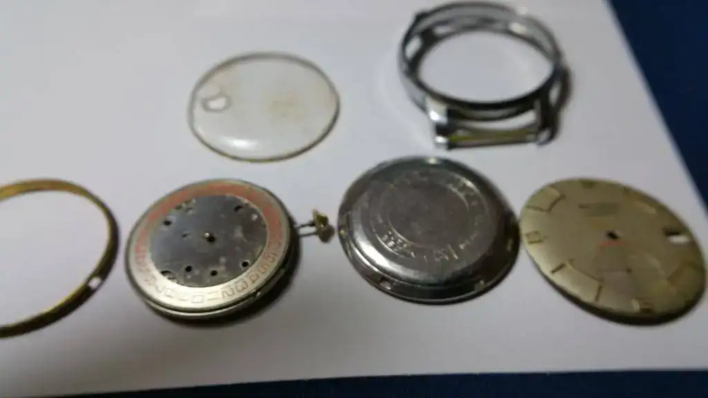

Bueno después de limpiar, pieza por pieza (sin mezclar tornillos), llega el momento del montaje.

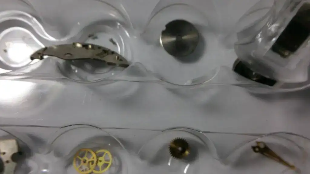

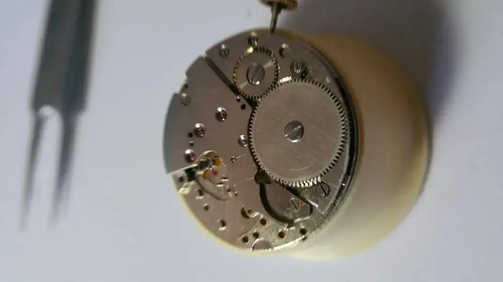

Las siguientes fotos aún no he limpiado nada, solo está desmontado y separado por piezas con sus respectivos tornillos.

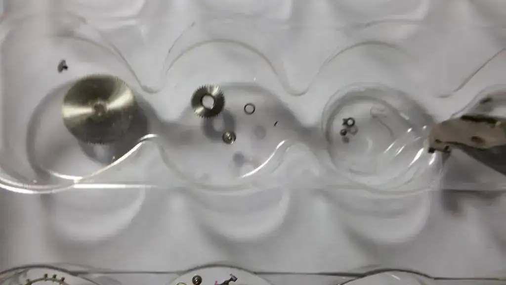

Con una pinza de plástico sujeto el muelle real por si acaso, dado que no tengo estrapada y no quiero que salga volando de algún golpe o caida.
Ya ha volado demasiadas cosas esta mañana, estoy de las liras y muellecitos hasta ...........
Tengo que hacerme un habitáculo para trabajar mejor, dos hora por lo menos he perdido, exponiendo al mundo mis posaderas, parecia que estaba rezando el corán.

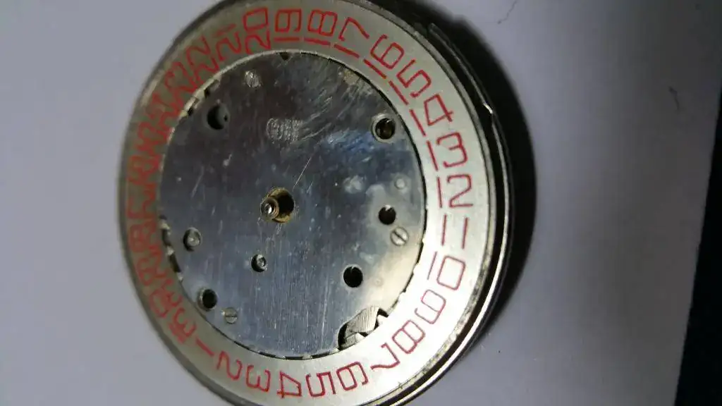

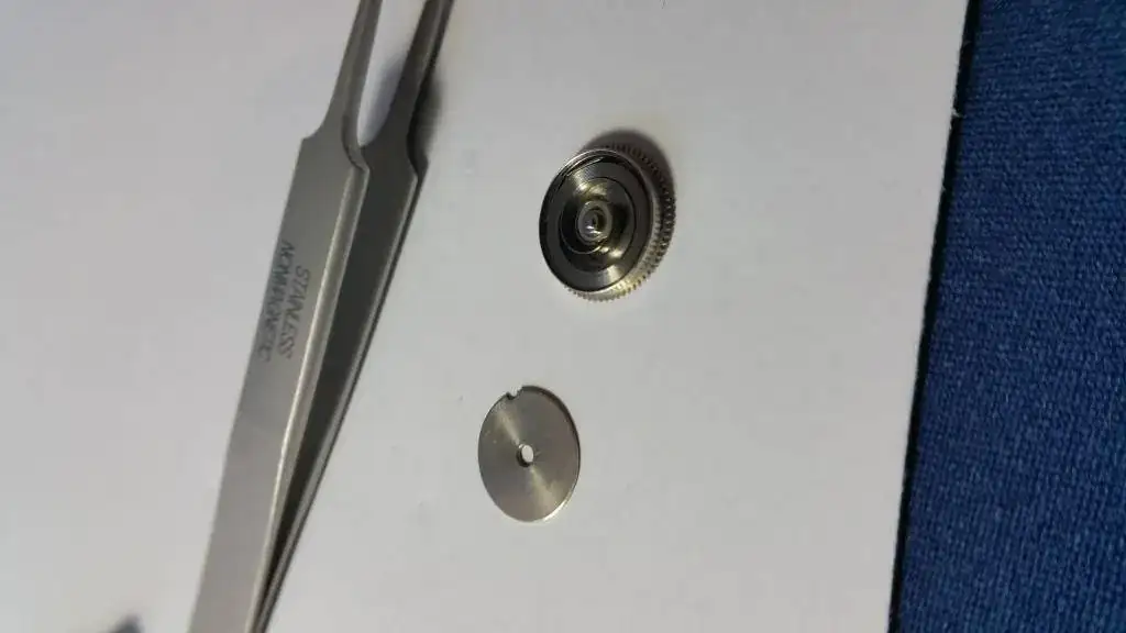

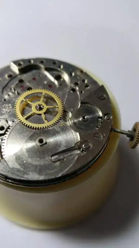

Las he quitado el lumen, bueno si he que tenía se le puede llamar lumen y las he limpiado con Sidol.

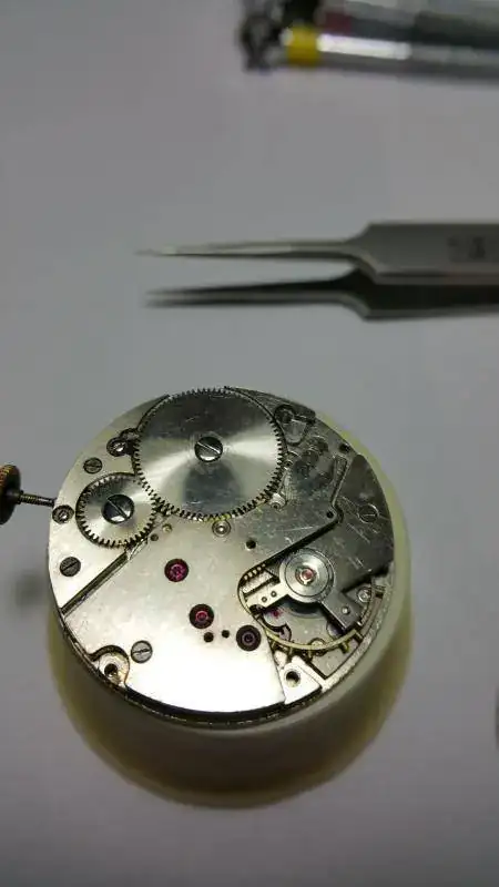

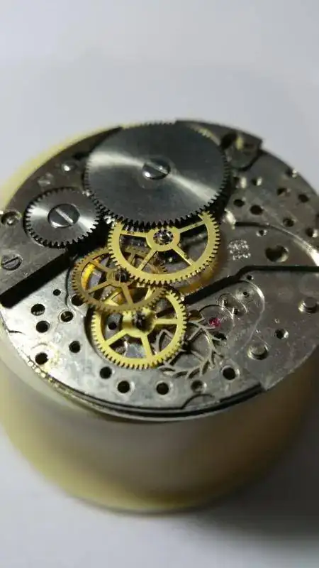

Mi conclusión y es simplemente una apreciación personal, sin criterios técnicos porque no los tengo.

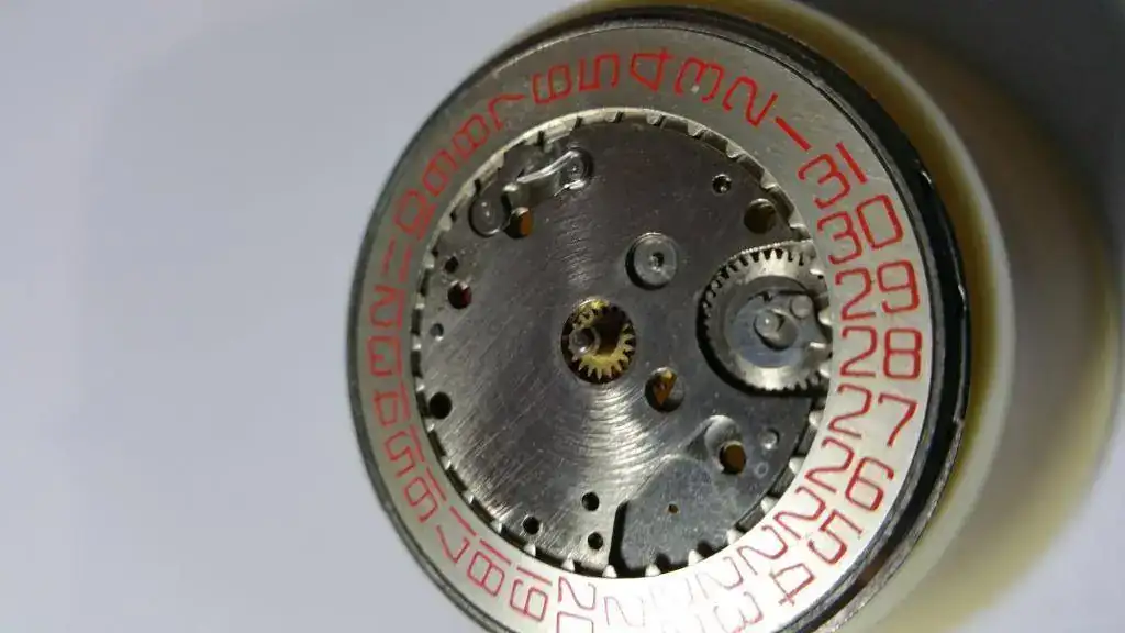

- Me ha gustado mucho el movimiento, lo veo bien hecho, la espiral más gruesa que la del Citizen y no me ha dado problemas en su montaje, el volante se me ha resistido la primera vez, he movido la áncora de lado y a latir
- El tema del calendario simple pero muy efectivo, básicamente sin problemas.
- El puente del tren de rodaje, me ha costado un poco pero sujetandolo sin apretar han ido entrando todas y se veía bien su eje saliendo por el rubí.
- En definitiva para mí lo veo muchoooooo más sencilo y de más calidad que el movimiento de Citizen, pero me imagino que con el tiempo me haré a ellos también.

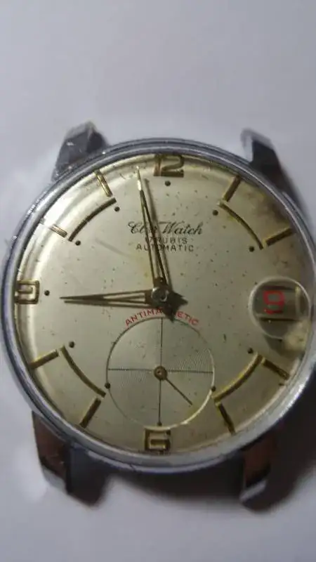

Con este he disfrutado de verás, desmontado, limpiado, aceitado y montado en unas 7 horas y si descuentas dos que he estado rezando, para ser mi segundo proyecto no esta mal, decir que me importa un carajo el tiempo de montaje, esto es solo una afición, no pienso vivir de ello, por lo que no tengo prisa en nada, pero me ha sido relativamente "sencillo", buena música, relajado y muchas fotos para recordar donde y como.
Aún lleva poco tiempo resucitado pero en unas horas sigue al minuto con la hora del ordenador.
Un problema que me ha salido cuando voy moviendo las agujas para poner el día en el calendario, sobre las 21:00 del mismo día me cambia al siguiente, por lo que ya me marca día 9.

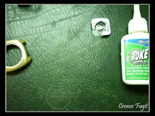

El plexi se mueve con facilidad, me imagino que necesitará algún pegamento, decidme alguno que no se note después.
Bueno ha sido un placer realizarlo y contároslo.
    12,6 KB · Visitas: 91
    13,8 KB · Visitas: 105
Hola, con respecto al salto de calendario, prueba colocar las agujas justo antes del salto, a las 12 en punto.
Si necesitas pegamento, existen varios, en función de las necesidades. Me gusta este:
