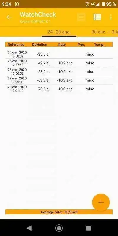

En esta fase ya logré que los cambios que realizaba en la posición del punto movil se reflejasen correctamente en las comprobaciones. Rápidamente logré un ajuste de -10,2s/día de desvío medio.
Estas son las mediciones que hice con la aplicación WatchCheck siempre tratando de hacerlas a la misma hora y lo mejor posible.
Foto 1
Ajuste -10,2s/día. Precisión-0,2+0,3 (-10/-10,5). Fiabilidad baja (4 medidas).

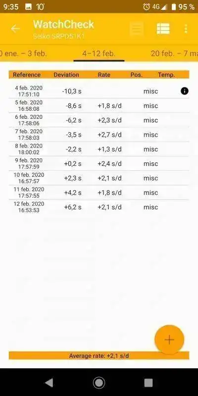

Después de ver que el desvío medio estaba en -10,2s/día. Volví a desbloquear y tocar el punto movil con una suavidad, que casi no podía notar con la lupa que había movido el punto movil.
Foto 2
Ajuste -3,4s/día. Precisión-0,5+0,4 (-2,9/-3,8). Fiabilidad baja (4 medidas).
En ese segundo ajuste logré un desvío medio de -3,4s/día.

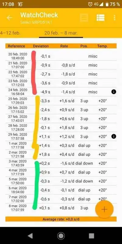

La siguiente semana la dediqué a analizar en que posiciones de reposo variaba y cuanto. Hasta aquí,nunca me había quitado el reloj para dormir, Prefiero quitármelo en la cama, por eso hice estas pruebas. Descubrí que era fácil adelantar la desviación media en las diferentes posiciones pero no conseguía hacerlo atrasar para compensar el desvío de +2,1s/día.
Sí!!!! De nuevo, una vez más volví a tocar la raqueta y lo dejé en -1,2s/día que además podía compensar con las diferentes posiciones durante la noche. Es más, ahora puedo mantenerlo cerca de cero el tiempo que quiera. En mi opinión mirar todos los días el desvío para compensarlo por la noche, no es agradable ni lógico. Pero cada ciertos días o semanas, variar la posición para compensar el adelantó o atraso acumulado sin necesidad de sacar la corona es increíble.
Foto 4
En esta foto podéis ver las siguientes fases:
Rojo---------Comprobación del desvio después de tocar el punto movil. Resultado de -1,2s/día.
Amarillo----Compensando el desvío negativo acumulado. Descansando en la posición 3UP.
Verde--------Poniendo en práctica todo lo que analicé para rondar el 0 e ir compensando diariamente. El último día necesité ponerlo a descansar en posición 3UP para retornar a 0.
Como veis, estoy muy, muy contento con lo logrado en este humilde movimiento. Además me parece increíble la poca variación que tiene mientras no cambie de postura nocturna,normalmente no se desvía mas allá de +-0,5s/día.

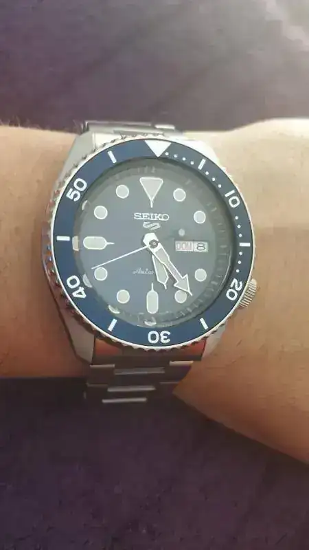

Una foto de mi víctima.
