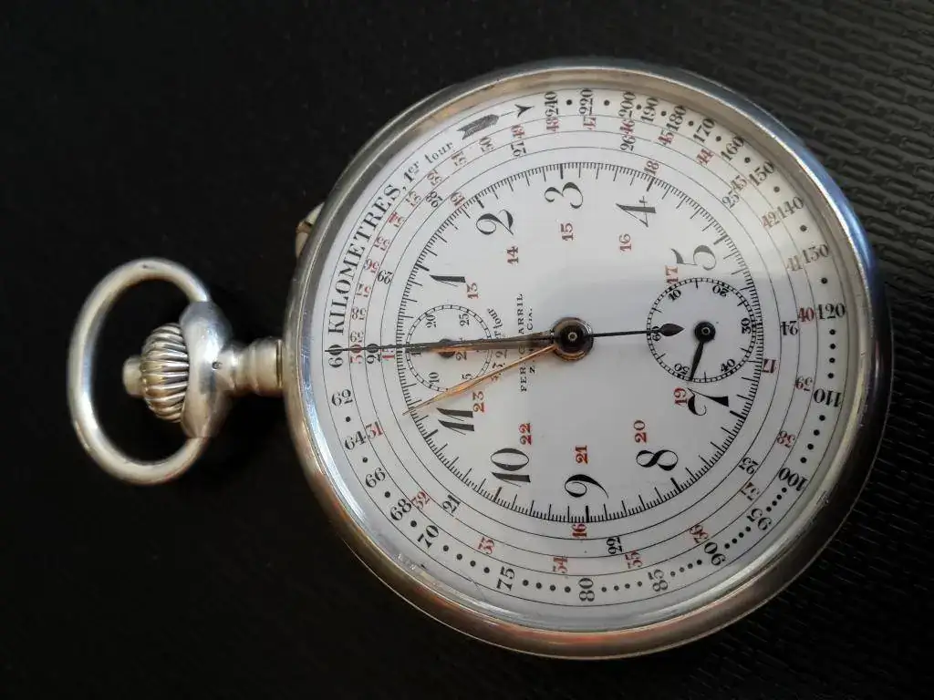

Estimados compañeros del foro,
Hoy les presento un reloj utilitario, el que pude conseguir del biznieto de un conductor de ferrocarril que hacia el tramo La Paz-Oruro. Según me refiere esta persona, el bisabuelo empleaba el reloj como velocímetro (para saber a que velocidad se desplazaba), ya que antiguamente los tramos de las líneas férreas en Bolivia tenían un indicador cada kilómetro de trayecto y los instrumentos de la locomotora no siempre eran fiables.
Además, el reloj tiene en la esfera otras gradaciones que no me supo decir para que se empleaban y que tengo la esperanza de que alguno de Uds. pueda identificar.
El reloj tiene en la esfera escrito Ferrocarril Z.H. & Cia, es de plata 0,900 y funciona correctamente tanto como reloj como cronógrafo.
El botón en la corona permite iniciar, detener y reiniciar la parte del cronógrafo.
El cambio de hora es con el mecanismo de uñero.
Si tambien pudieran gentilmente ayudarme con datos del calibre o el fabricante así como la época aproximada de su fabricación sería muy apreciado.
Adjunto las fotos de esta rareza (al menos en mi país).
Saludos cordiales desde Bolivia.

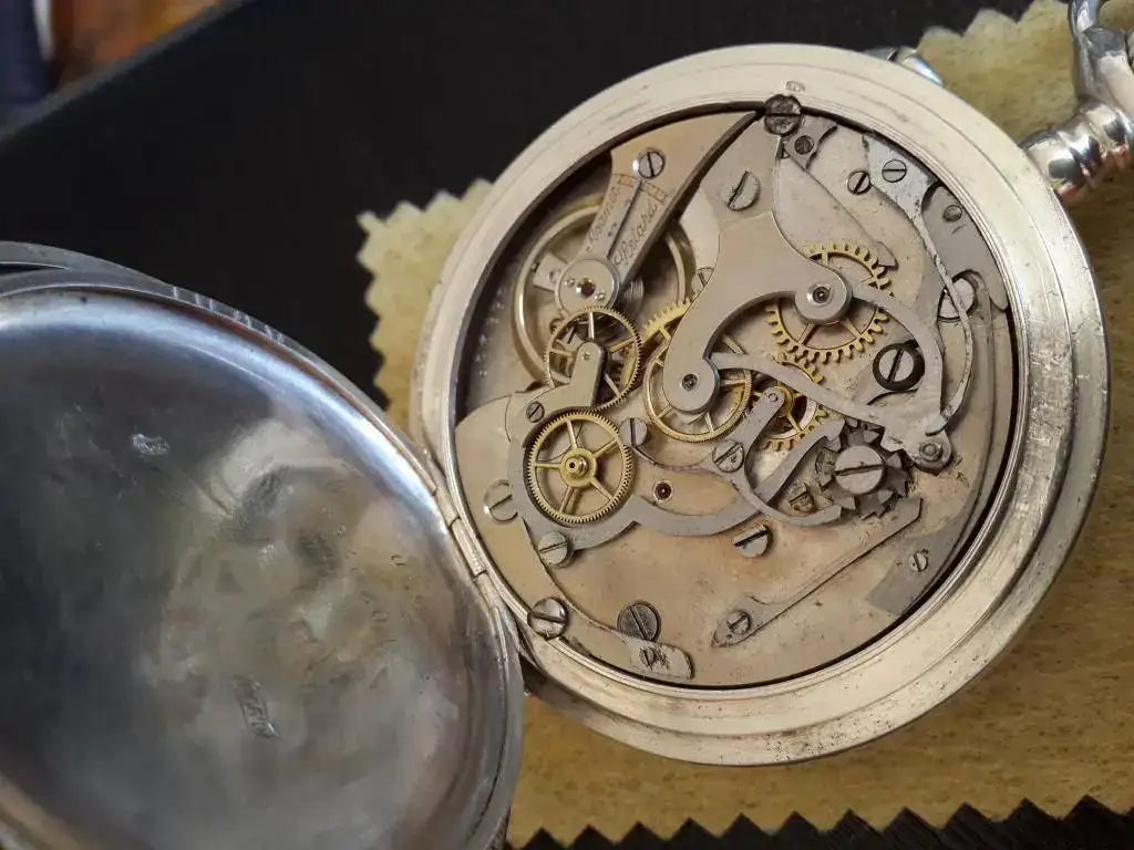

el cronógrafo ha sido construido por Lémania
un saludo enrico
enrico podria ser el [SIZE=+1]Lemania 19Np

ZH: Ferrocarril de Zafra a Huelva (1886).
https://es.wikipedia.org/wiki/Compa%C3%B1%C3%ADa_del_Ferrocarril_de_Zafra_a_Huelv
Dejo esta info como posibilidad. Si fuera correcta sería español. Mira de decirnos la numeración que se aprecia debajo del volante y si puedes mueve las agujas para leer con claridad la marca.

Gran dato eri231, muchas gracias, el gemelo lo halle en
Hasta el momento sabemos que es un Lemania 19np que seguro fue adquirido por el ferrocarril Zafra-Huelva (de alli el nombre en la esfera) y luego de algun modo acabo en Bolivia para servir el tramo La Paz-Oruro.
Ojala alguien sepa interpretar las otras marcas fuera del taquimetro.
Gracias y saludos.
Hola compañero, todas las graduaciones del reloj pretenden el mismo fin: medir la velocidad a la que nos movemos. Se presiona el pulsador en un indicador kilométrico, se vuelve a presionar en el siguiente indicador y se lee la graduación exterior si la aguja ha dado hasta una vuelta, la situada en el siguiente círculo concéntrico si ha dado dos y así sucesivamente hasta el cuarto círculo. Puede medir velocidades entre 15 y 240 kilómetros por hora. No sé si me he explicado bien.
Ahora si me quedo muy claro como leer las otras gradaciones. Un gran saludo

Un reloj bien bonito y bien conservado , un movimiento muy bueno este Lémania 19NP, de los años 1920.
