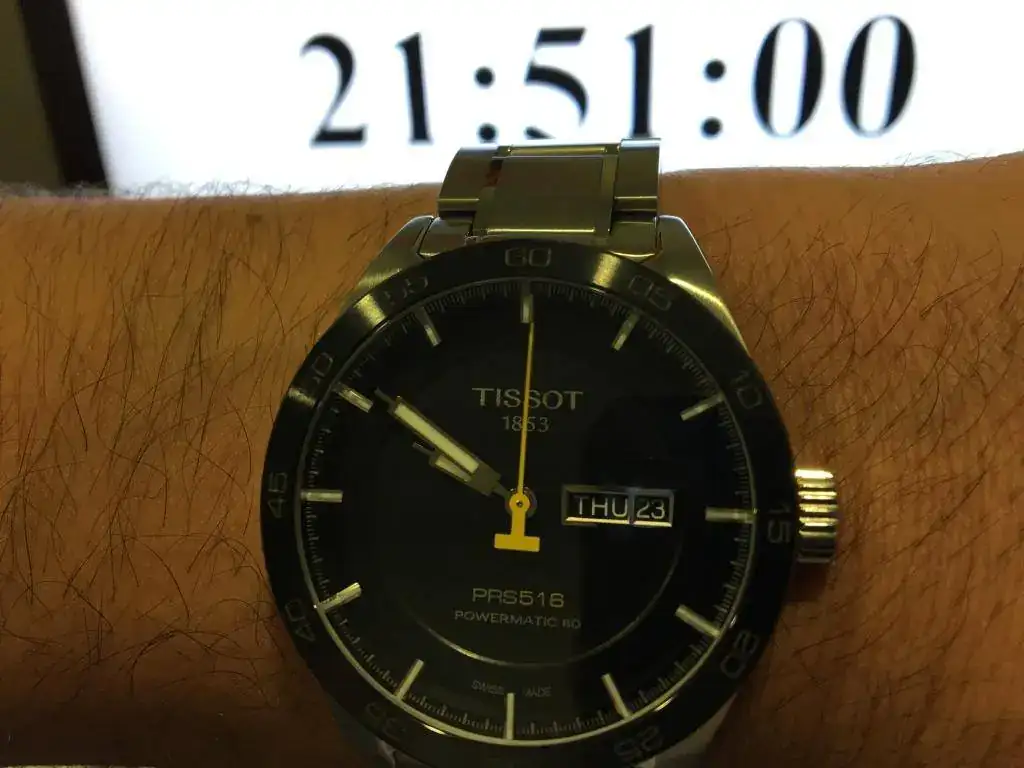

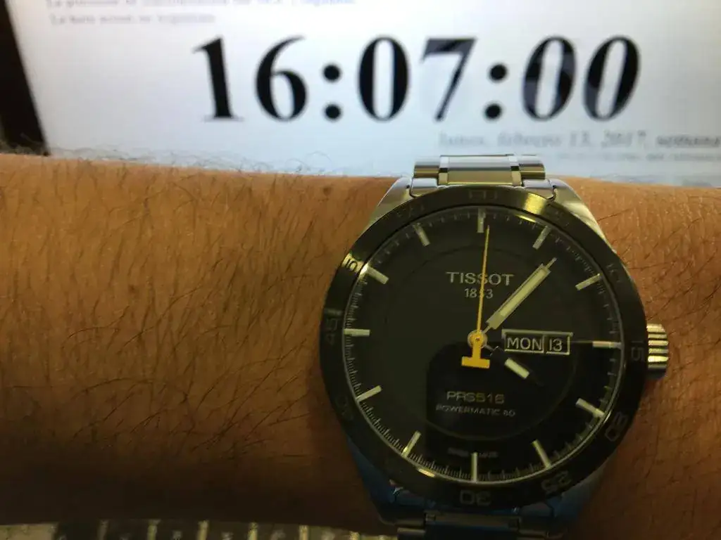

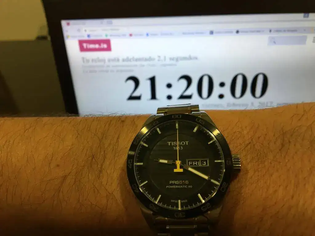

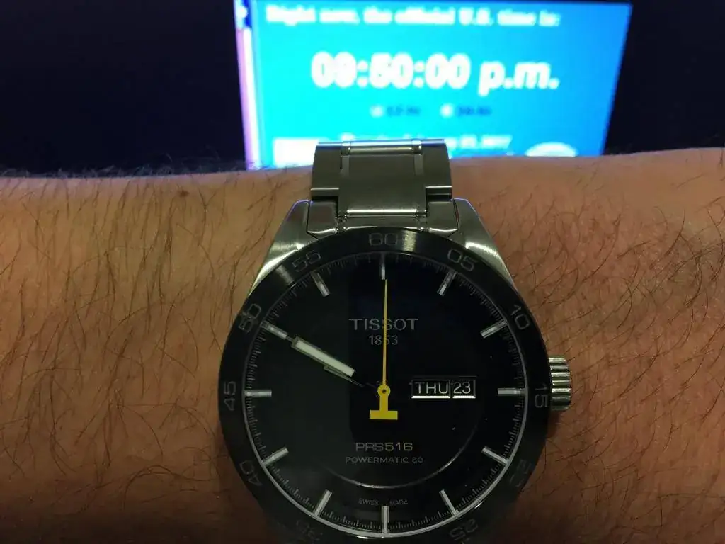

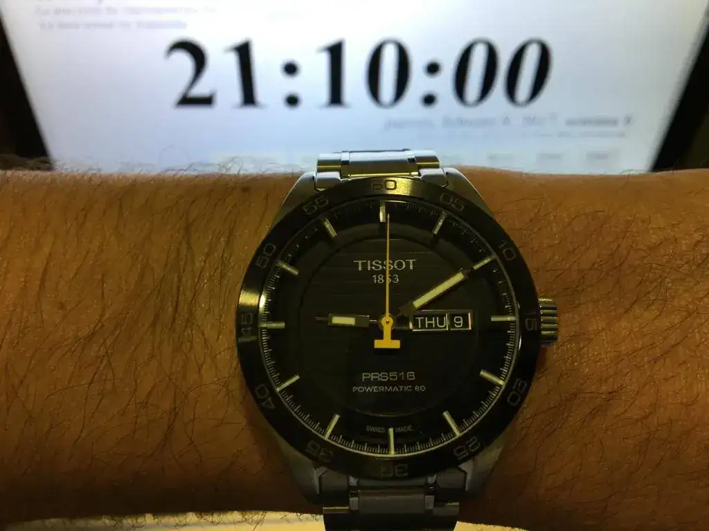

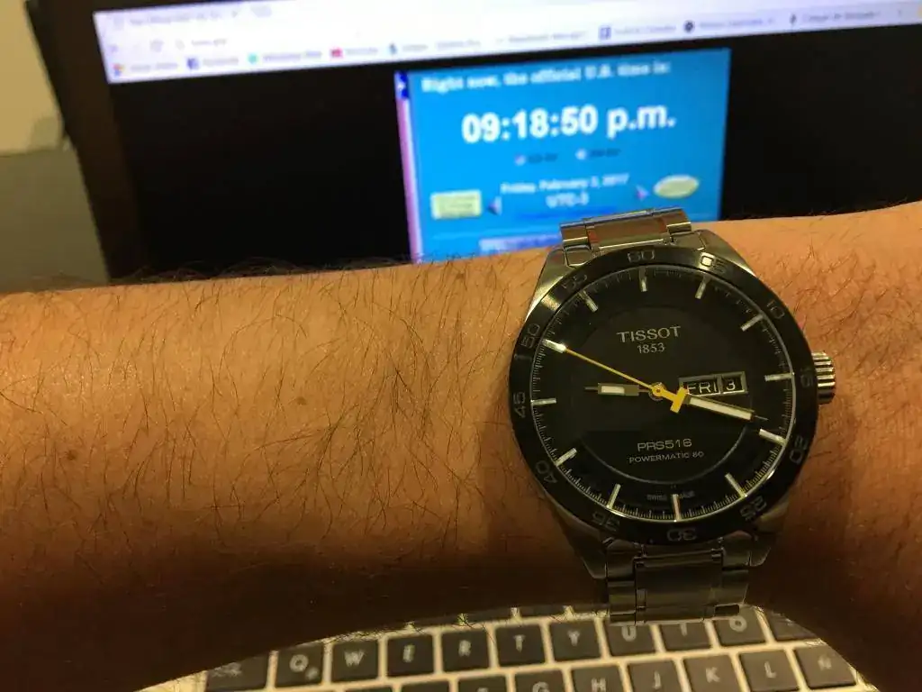

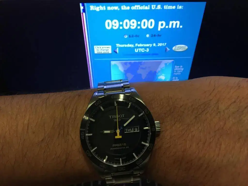

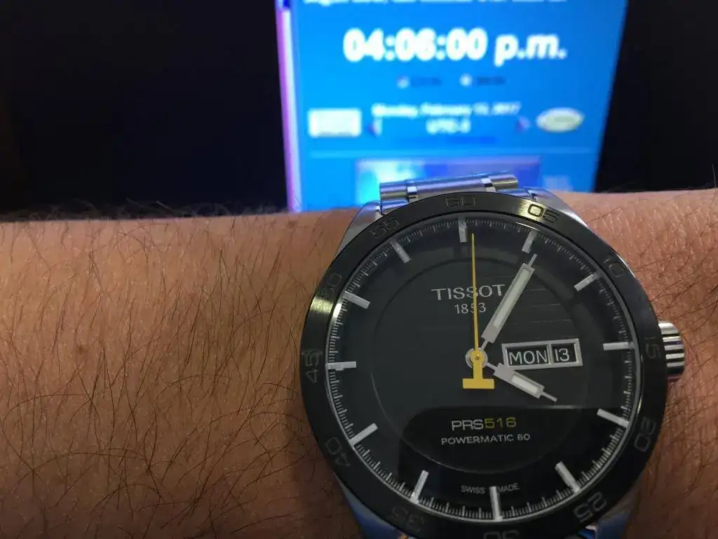

Luego de un poco mas de un mes de tener el reloj me decidí a controlar su precisión. Busqué métodos para hacer el control lo mas certero posible... algunos sugerían tomar un cronómetro para ponerlo en marcha cuando el segundero del reloj de referencia marque el segundo 00 y pararlo cuando el segundero del reloj a controlar pase por ese mismo punto, pero ya verán por qué este método no me servía... y el método elegido fue tomar como referencia los relojes de time.gov y time.is (tomé 2 referencias para eliminar un posible error en la referencia, pero la verdad, van iguales) y tomar fotografías de mi reloj junto a la pantalla del ordenador y así poder apreciar la diferencia entre uno y otro reloj en el momento exacto (disparo en ráfaga y luego elijo la primer foto en la que los segundos cambian de 59 a 00 en el reloj de referencia). Entonces puse en hora mi PRS y procedí a controlarlo en los días siguientes con el reloj de referencia, aquí les muestro un par de fotos...
A 10 días de puesto en hora:
A 16 días de puesto en hora (que estaba planeado a los 15 días, pero ese día no pude tomar la foto):
A 20 días de puesto en hora (unos instantes antes de crear este hilo):
En 20 días mantiene una variación acumulada inferior a 1 segundo

Edito para agregar el resultado final, a 30 días de puesto en hora:
Menos de medio segundo en un mes!!! :yhoo::
