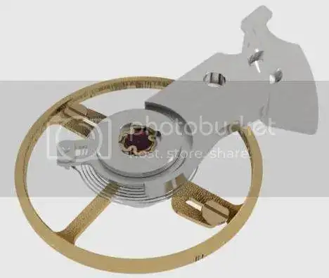

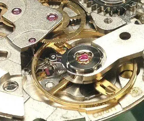

Empecé a buscar información sobre el calibre y:
¿Por casualidad no seran esos dos tornillos que se ven en la rueda de balance, seran el regulador? Un sistema que se llama ajuste inercial de marcha.

Muy interesante el tema. Creo que si podría servir para regular pero me parece que la regulación seria mucho más compleja que el sistema de raqueta
Tiene toda la pinta de que esos tornillos pueden servir para regular la marcha al igual que se regulaban los volantes con tornillos alrededor de la llanta. Ahora que, fácil no parece y menos aún a nivel de aficionado.
De todas formas parece que con el S51 se ha retomado con fuerzas renovadas lo del ajuste con láser como si fuera la quintaesencia de la relojería.
Cruzando el río Mara
Perdona mi desconocimiento compañero. ¿Lo que comentas es aplicable a los calibres H-31 de algunos cronos? Al igual que los powermatic son una modificación de algunos movimientos básicos ETA, creo que el H-31 lo es del contrastadísimo valjoux.
Alejas el tornillo, alejas masa del eje de rotación, aumentas el momento de inercia. Acercas el tornillo, acercas masa al eje de rotación, disminuyes el momento de inercia, disminuyes la energía cinética de rotación ¿aumentas la velocidad?
No parece tan difícil.
Lo difícil, en todo caso, no sería la teoría si no la práctica. No me parece nada fácil toquetear esa zona sin cargarse alguno de los pivotes o algo peor. Vamos que es mucho más difícil que tocar la raqueta.

Como en cualquier ajuste inercial.
Pero una vez ajustado es más difícil que pierda el ajuste...y a su vez el ajuste suele ser más preciso
Me queda la duda de cómo funciona exactamente este ajuste, si es meramente girando los tornillos modificando su inercia, que es lo que parece ya que los tornillos son asimétricos, o acercandolos al eje

Acercas los tornillos acelera, alejas los tornillos se ralentiza.
Y probablemente esos "tornillos" tengan vástago de "sección oval", con lo cual será un cuarto de vuelta para aflojar, desplazar y otra vez el cuarto de vuelta para dejarlos fijos.
Me sorprende que parezca fácil tocar el órgano mas complejo y delicado de un reloj.
Es posible que el funcionamiento no sea el de acercar/alejar los tornillos sino solamente girarlos cambiando la orientación de la muesca.
Si ya es complicado ejercer presión en esa zona sin dañar los pivites, no quiero ni pensar en la dificultad de dejar los dos tornillos exactamente en la misma posición sin afectar al beat error o la isocronía de marcha.

No veo porqué debe de ser más difícil que girar por ejemplo unas microestelas interiores como las de rolex, o ahora, tb las de Omega...
Es un tema de disponer del instrumental y la habilidad. Que no lo puede hacer cualquiera, seguro, pero entiendo que más importante que cualquiera les pueda meter mano es que el sistema de ajuste sea fiable, y en principio una espiral libre con inercial es más fiable que un ajuste de longitud de espiral por pitón/raqueta de aquí a Lima...
